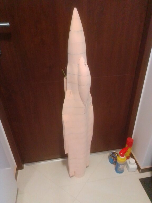

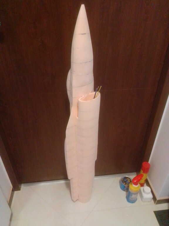

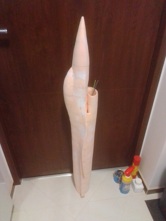

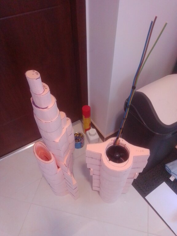

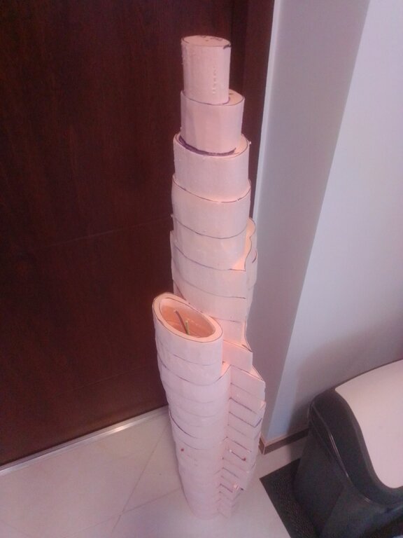

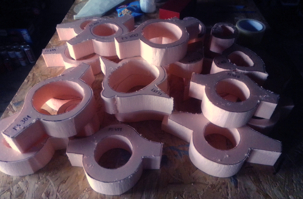

Atomizer Opublikowano 25 Kwietnia 2022 Autor Opublikowano 25 Kwietnia 2022 Trzeci F-16 powoli się klei. W sobotę wyciąłem 25 modułów kadłuba, oczywiście wyrzynarką. Zajęło to chwilę, ale i jakość odpowiednia. Wszystko się dopracuje i wyrówna ! Czasem nóż na łukach potrafił zgubić kąt i musiałem albo robić naddatek albo wycinać jeszcze raz zepsuty moduł. Na razie pokleiłem po dwie sztuki przekrojów aby ładnie w środku wykończyć na łączeniach. Różowy XPS jest bardziej miękki od żółtego.

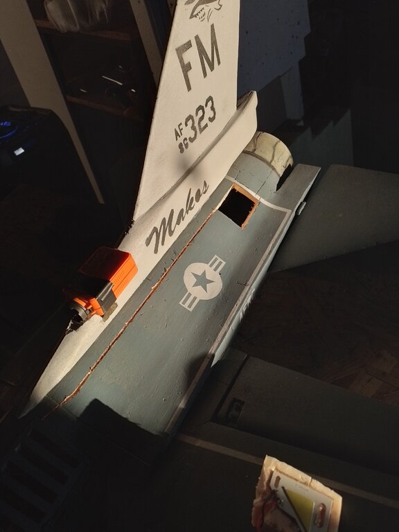

Atomizer Opublikowano 3 Maja 2022 Autor Opublikowano 3 Maja 2022 F-16 po akcji ! Tak tak to ciągle ten sam F-16, tylko po kraksie zerwałem całą folię! Model lata znakomicie mimo dość mocnych podmuchów wiatru. Tak jak przewidywałem ! Model rzuciłem bardziej do góry i pod wiatr, a kedy go wykręciło po dodaniu gazu udało się skorygować i poleciał... ! Na pakiecie 3s na pełnym gazie z wiatrem to nawet potrafi pędzić szybko... A folię zdarłem bo była źle oklejona i dlatego po pomalowaniu odklejała się na krawędzi bo farba ściągała. A gdy kleił się dziub to model był na strychu i w południe świeciło słońce to na folii w niektórych miejscach pojawiła się jakaś dziwna fala. Prawdopodobnie będę malować farbami akrylowymi ale wcześniej zrobię próby czy się da !

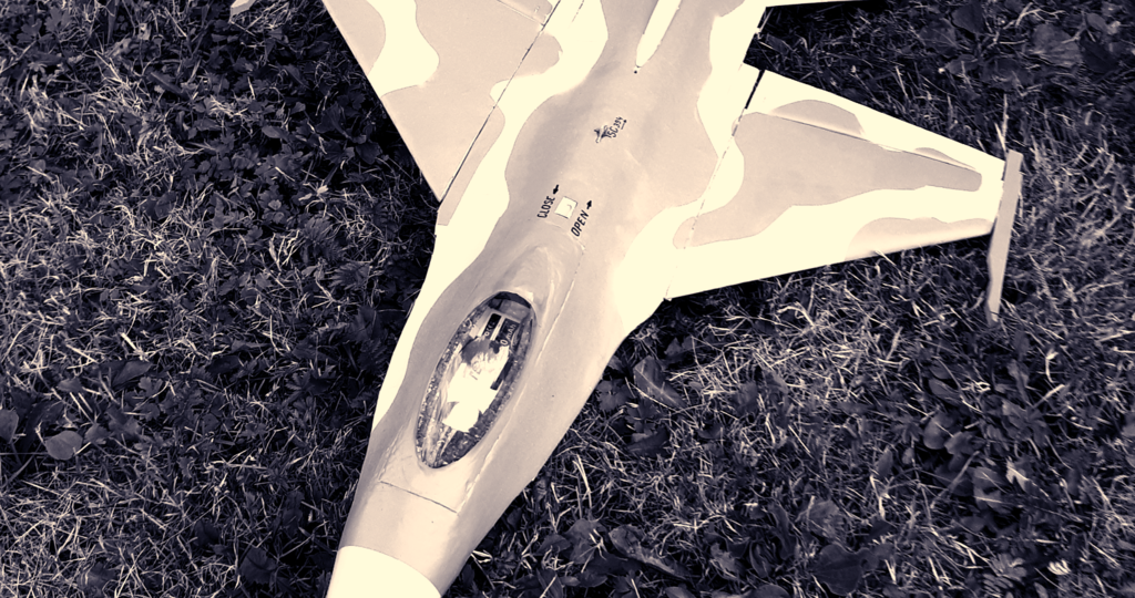

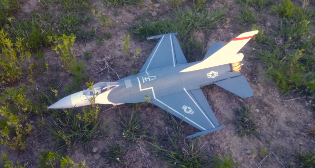

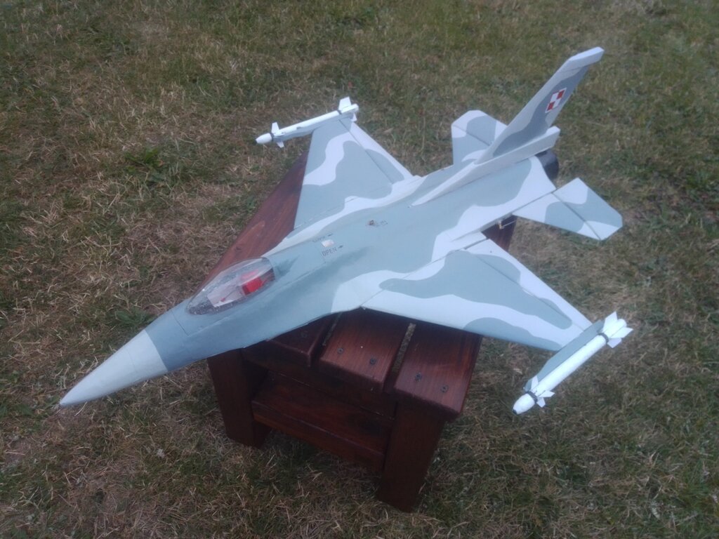

Atomizer Opublikowano 16 Maja 2022 Autor Opublikowano 16 Maja 2022 Pomalowałem samolocik, malowanie budżetowe ! Malowałem tym co miałem, żeby nie kupować nowych farbek. Wczoraj na koniec dnia polatałem, ale za mocny wiatr ! Więc i lot nie był komfortowy, a w dodatku muszę wymyślić inne mocowanie kabinki pilota. Zgubiłem kabinkę a wyglądało to jakby pilot się katapultował ! Dobrze, że model dalej leciał w miarę poprawnie bez kabinki ale od razu awaryjnie wylądowałem. Model dalej wykręca po dodaniu gazu do dechy ! Ale rzucam bardziej pionowo do góry i zdążę złapać za drążki i wyrównać lot.
robertus Opublikowano 16 Maja 2022 Opublikowano 16 Maja 2022 Na przodzie wklej patyczki po lodach aby wsunąć to w kadłub a z tyłu daj magnesik.
Atomizer Opublikowano 16 Maja 2022 Autor Opublikowano 16 Maja 2022 Tak, z przodu mam wklejone patyczki a z tyłu przykleiłem folię. Folia foli się trzymała dobrze, ale jak zerwałem i pomalowałem model to farby już słabo się trzyma i w locie się odkleiła. Musze poszukać magnesik i będzie zrobione.

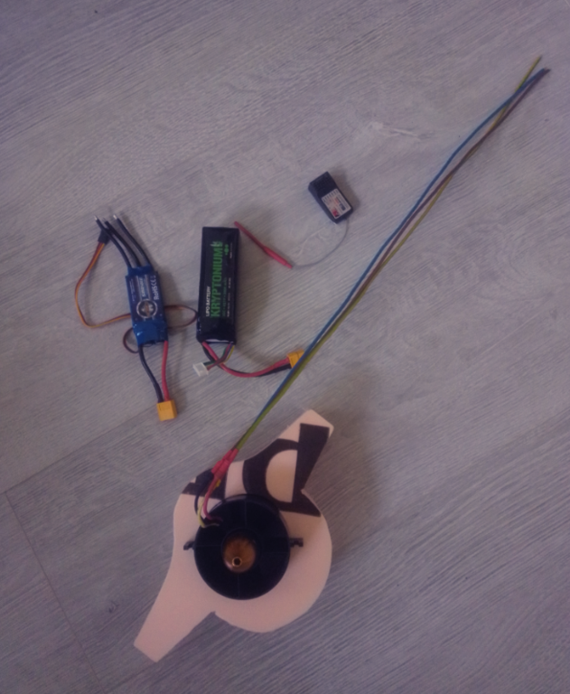

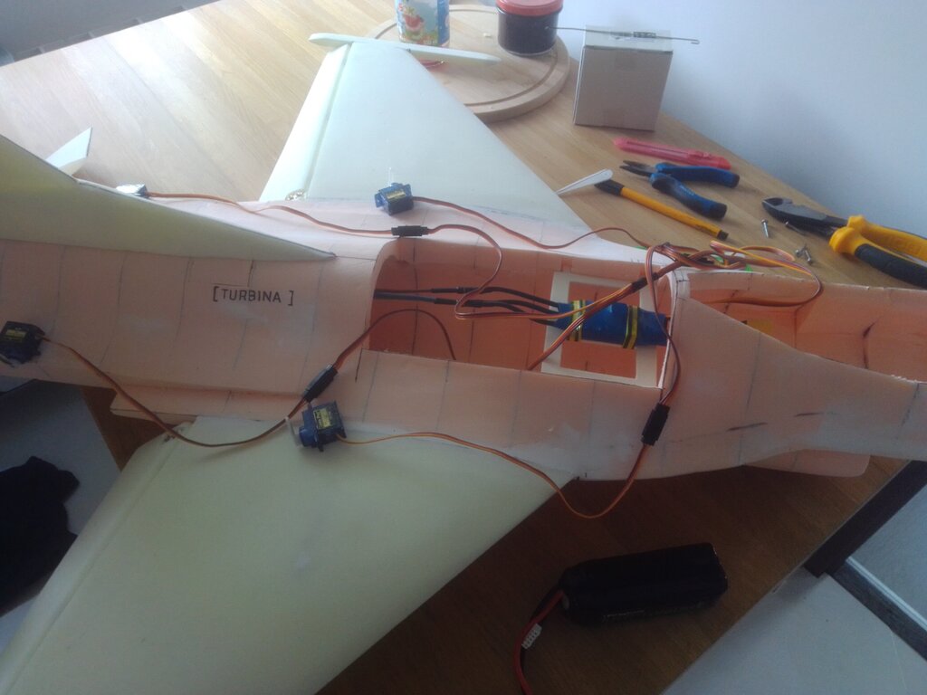

Atomizer Opublikowano 18 Lipca 2022 Autor Opublikowano 18 Lipca 2022 Witam po krótkiej przewie ? Wczoraj wkleiłem w jeden z modułów turbinkę i zrobiłem przedłużenie przewodów do regulatora. Użyłem do tego przewodu pod tynk 1,5. Nie wiem czy to dobry pomysł, ale są dość ciężkie i ważą 30g. Na pewno je jeszcze trochę skrócę , ale to jak skleję cały kadłub i zobaczę gdzie zamontować regulator. Mam nowy odbiornik, pakiet używany 2800mAh 4s.
Atomizer Opublikowano 25 Lipca 2022 Autor Opublikowano 25 Lipca 2022 Kadłub trzeciego F-16 o rozpiętości 800mm z napędem EDF 70mm sklejony, teraz szlifowanie i dalsze prace.

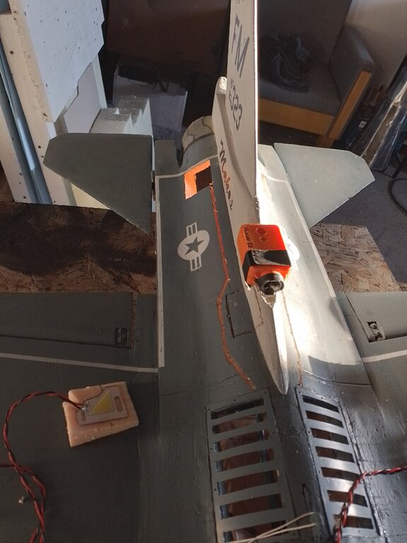

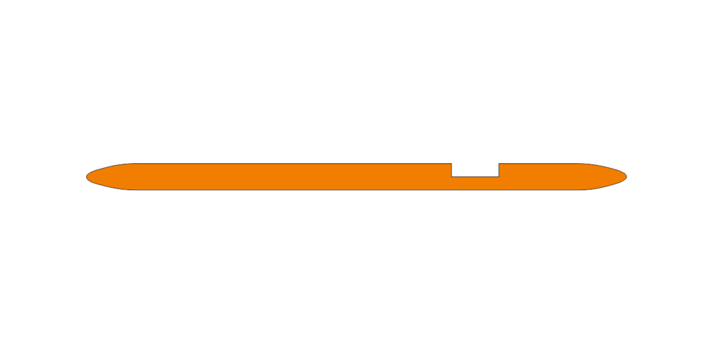

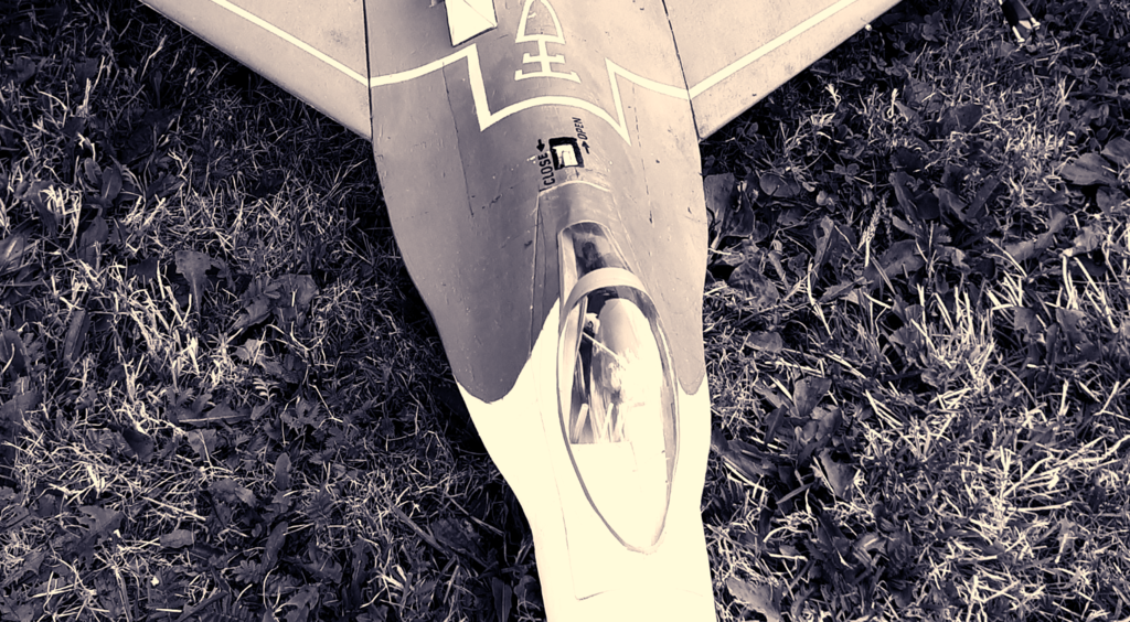

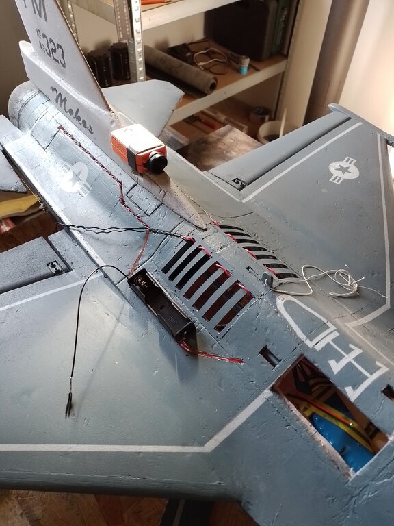

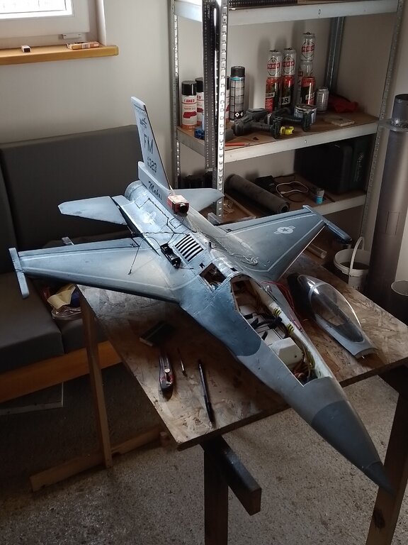

Atomizer Opublikowano 9 Sierpnia 2022 Autor Opublikowano 9 Sierpnia 2022 Witam w dziale F-16 Jak na tą chwilę trzeci model F-16 czeka na dalsze prace, a w międzyczasie serwis i kolejne loty pierwszych modeli ! Serwis... a co się dzieje ? W pierwszym F-16 rozpiętość 600mm też odkleja się folia! Model przechowuję na strychu i latem jest dość ciepło pod dachem więc w niektórych miejscach folia się odkleiła i pozawijała. Przed lotem musiałem to naprawić. Pierwszy model F-16 przed startem! Ładna pogoda ale dość wietrznie Zobaczę, jak folia dalej będzie się odklejać to czeka go to samo co drugi model F-16 i fola zostanie zerwana a samolot pomalowany. W obydwu modelach wymyśliłem sprytne i proste zamykanie kabinki pilota, z czym miałem małe problemy, ponieważ wcześniej przyklejałem z tyłu folią, która potrafiła się odkleić w trakcie lotu, a raz model zgubił osłonę i trzeba było awaryjnie lądować. Mocuję za pomocą kawałka drewna o średnicy 6mm a długość jest dopasowana. Wygląda mniej więcej tak jak na poniższym obrazku A tak to wygląda na samolocie F-16 600mm F-16 700mm Do zamykania i otwierania kabinki używam cienkiego śrubokręta. Zamknięcie jest pewnie i waży tyle co nic, może 1g. 1

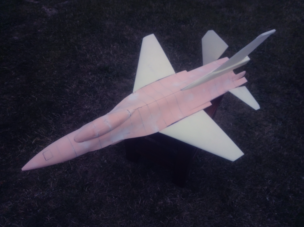

Ta odpowiedź cieszy się zainteresowaniem. Atomizer Opublikowano 12 Sierpnia 2022 Autor Ta odpowiedź cieszy się zainteresowaniem. Opublikowano 12 Sierpnia 2022 Wczoraj wstępnie oszlifowałem i nałożyłem lekką szpachlę na większe ubytki, tak aby dziś wieczorem wyszlifować już kadłub i ruszyć dalej z pracami nad trzecim F-16. 4 1

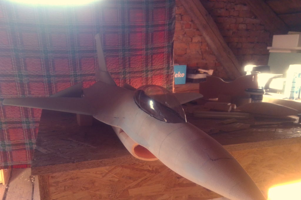

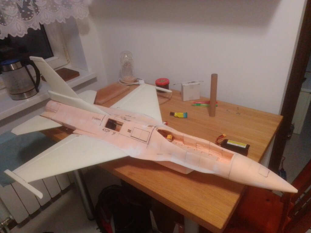

Atomizer Opublikowano 16 Sierpnia 2022 Autor Opublikowano 16 Sierpnia 2022 Witam ! Zamontowałem skrzydła, statecznik pionowy, zrobiłem mocowanie sterów wysokości... trzeci model F-16 już prawie w całości zmontowany. Jednak pojawił się problem ze zrobieniem kabinki! Pierwsze podejście do butelki nieudane. Uważam, że jest zbyt duża aby ją wykonać tą techniką, więc przygotowałem nową ale będzie dzielona. Sam nie dam rady wykonać aby była w jednym kawałku... nawet piekarnik mam zbyt mały aby spróbować inną techniką. Myślałem czy nie zlecić komuś wykonanie? Dobrze wykonana kabinka dodaje uroku modelowi.

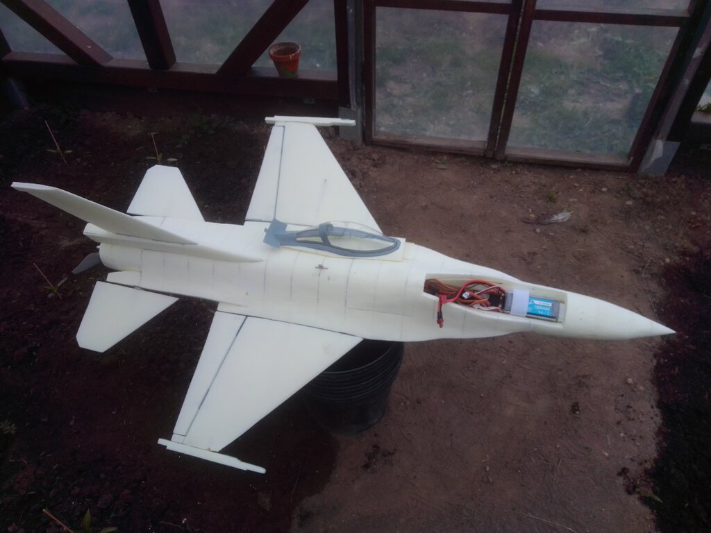

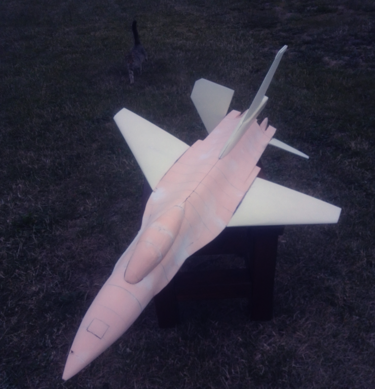

Atomizer Opublikowano 17 Sierpnia 2022 Autor Opublikowano 17 Sierpnia 2022 Mała aktualizacja pierwszego F-16 w mojej flocie ! To rakiety powietrze-powietrze ? Trzeci F-16 wygląda obecnie tak Tylko koty są zainteresowane moimi modelami ? Trochę się rozpędziłem i lotki zrobiłem tak szybko, że wyszły po całej długości skrzydła! A miały być krótsze. Zorientowałem się o tym już po wycięciu i oszlifowaniu. I nie wiem czy nie będą za duże jak je zamocuję... 2

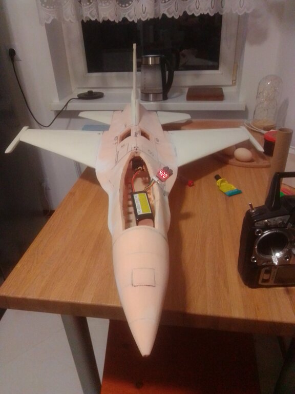

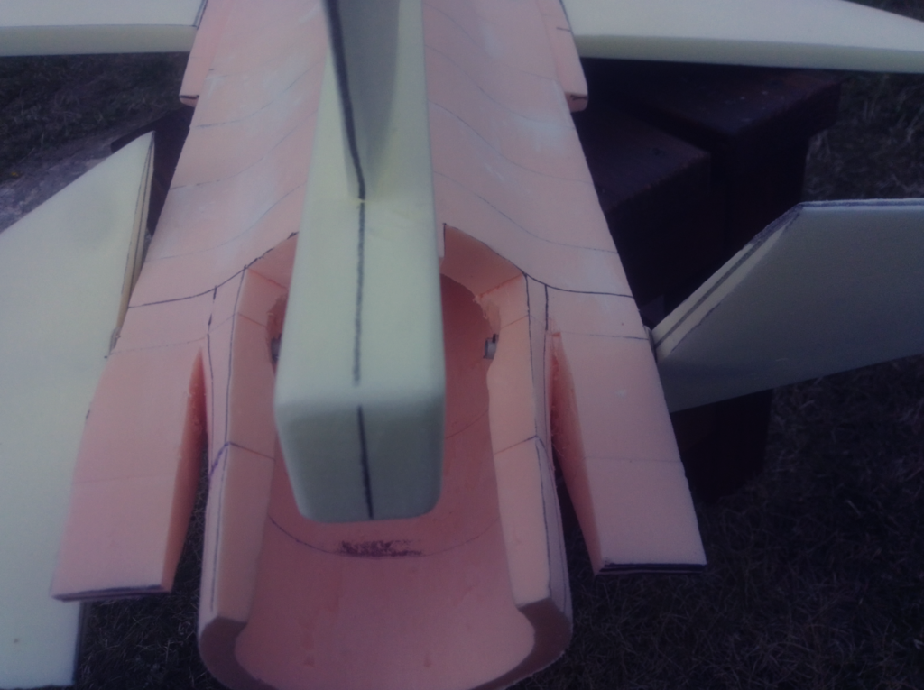

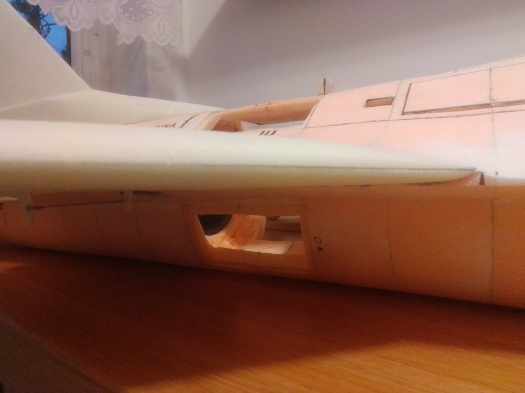

Atomizer Opublikowano 22 Sierpnia 2022 Autor Opublikowano 22 Sierpnia 2022 Pojawił mi się mały problem w trakcie próby uruchomienia turbiny, ale po jakimś czasie doszedłem co jest nie tak! W pewnym momencie myślałem już, że nowy regulator jest uszkodzony albo źle ustawiony i ślinik nie chce się obracać. A w końcu okazało się , że jedno złącze od napędu EDF się odłączyło ! A dojście do tego miejsca trudne i musiałem wyciąć kawałek pianki. W weekend udało mi się wszystko po montować, a teraz się klei aż klej się utwardzi. Na koniec zrobię mocowanie pakietu i odbiornika tak aby model się wyważył. Turbina na 4s ładnie zamiata, ale jak na razie to duża dziura w kadłubie i ma jak zasysać powietrze! Zobaczę jak po zaklejeniu będzie się kręcić i czy nie trzeba robić dodatkowych wlotów aby osiągała jak największą wydajność. Musiałem poprawić dziób w modelu i przykleić jeszcze raz bo zadzierał za bardzo do góry, udało mi się miej więcej zrobić kabinkę. Jak się ogarnę to zrobię trochę więcej foto. 1

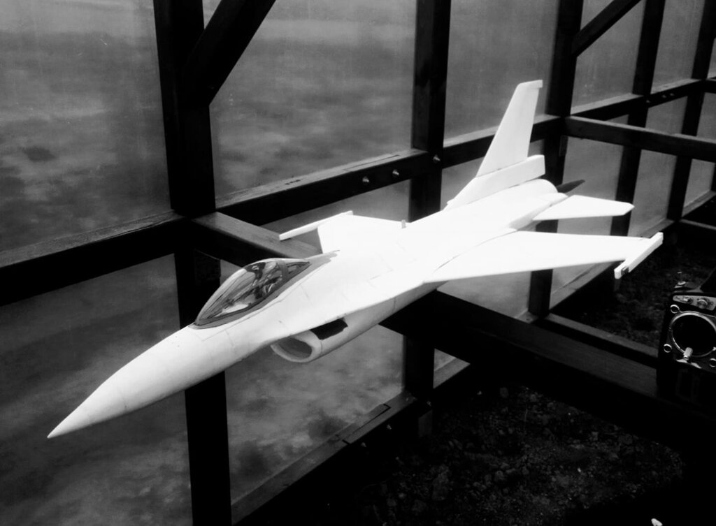

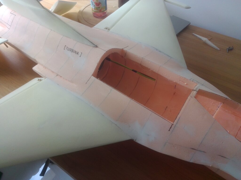

Atomizer Opublikowano 26 Sierpnia 2022 Autor Opublikowano 26 Sierpnia 2022 Dalsze prace nad trzecim F-16 ! Wczoraj testowanie napędu... VID_20220825_201614.mp4 EDF ładnie się kręci na 4s. VID_20220825_201036~2.mp4 Tak jak widać na zdjęciach wykonałem dodatkowe wloty u góry jaki od dołu, żeby EDF lepiej zasysał powietrze. Z plastikowego wiaderka wyciąłem kratki , które wczoraj późnym wieczorem wkleiłem. Pomaluje się farbą i będzie super ! ?
robertus Opublikowano 26 Sierpnia 2022 Opublikowano 26 Sierpnia 2022 Te dodatkowe dziury od góry możesz zasłonić, wystarczy oryginalny wlot i te co są na dole. Ile wazy taki nie pomalowany do lotu?
