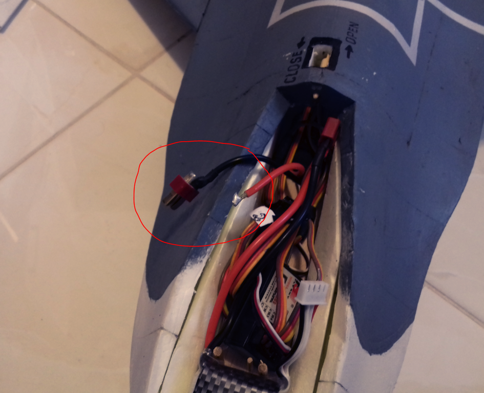

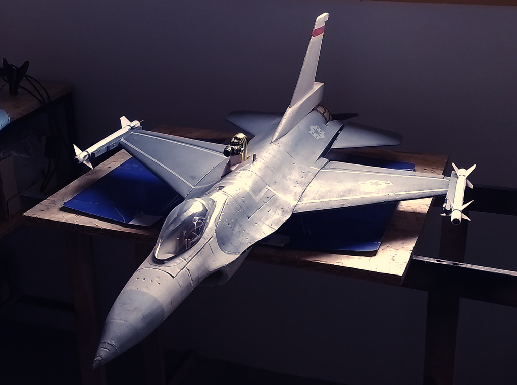

Atomizer Opublikowano 2 Kwietnia 2024 Autor Opublikowano 2 Kwietnia 2024 Wczoraj uzbroiłem drugi F-16 w rakiety ! Przygotowałem model do lotu i ... w końcu wyszła na jaw usterka z jaką miałem do czynienia od kilku lotów wstecz. Usterka to poluzowanie się lutowania wtyczki złącza konektora T od regulatora, aż w końcu odpadła w trakcie podłączania pakietu li-pol. Od kilku lotów wstecz prawie za każdym razem jak podłączałem pakiet to coś na chwilę przerywało ale nie wiedziałem co jest. Dobrze, że podczas lotu się nie rozłączyło bo była by na 100% kraksa. Po przylutowaniu wszystko OK i może wrzucę jakiś mały film na YouTube ze wczorajszego latania. 2

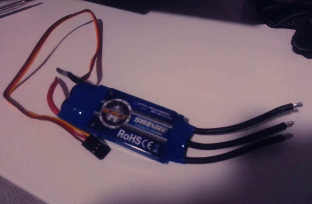

Atomizer Opublikowano 29 Listopada 2024 Autor Opublikowano 29 Listopada 2024 Witam ! Powraca temat chwilowej utraty zasięgu w F-16 z napędem EDF 70 mm. Zmiana pakietu na nowy i mocniejszy nie rozwiązała problemu. Przy spokojnym locie nie ma objawów , ale wystarczy że przez chwilę dam gaz do dechy aby można było zaobserwować chwilową utratę możliwości sterowania modelem. W specyfikacji EDF 70 mm zalecany jest regulator 50A i taki zastosowałem. Może jest za słaby albo nie ta marka?
JacekCichy Opublikowano 29 Listopada 2024 Opublikowano 29 Listopada 2024 Strzelam ze za slaby esc, ale poszukaj moze ktos mierzyl ampery dla tej konkretnej edf. Moj fms 70mm 11bld ma 100A esc choc producent twierdzi ze pobor jest znacznie mniejszy. 50mm edf tez FMS producent twierdzi ze 40A ale esc musi byc 60A
robertus Opublikowano 29 Listopada 2024 Opublikowano 29 Listopada 2024 Ja mam takie regulatory i uważam że są bardzo dobre. Ale do Edf 70mm fms na 4S to wymagany jest min 70a z chwilowym do 80a. 1

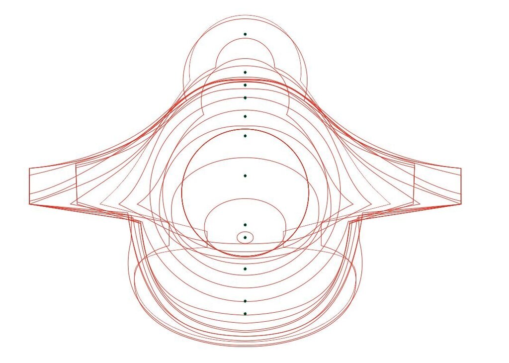

Atomizer Opublikowano 3 Stycznia 2025 Autor Opublikowano 3 Stycznia 2025 Może i odbuduję F-16 pod EDF 50mm. Dziś zaktualizowałem przekroje pod gr. materiału 50mm XPS alb styropian. 1

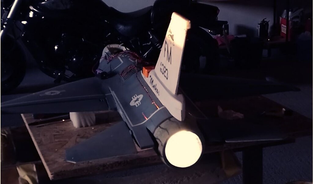

Atomizer Opublikowano 28 Kwietnia 2025 Autor Opublikowano 28 Kwietnia 2025 Coś dla miłośników i wielbicieli F-16 ! Przez weekend zainstalowałem efekt dopalacza do mojego F-16. Podejrzewam, że najlepiej będzie się prezentować wieczorem gdy zaczyna się ściemniać ale jest jeszcze na tyle jasno aby latać. Waży o 70g więcej i będzie potrzeba drugiej osoby do puszczania modelu. 1
