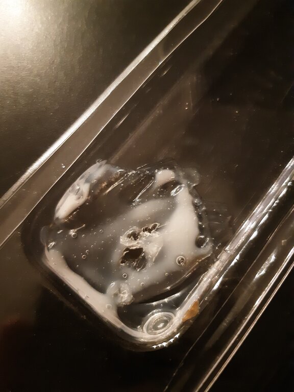

robas69 Opublikowano 17 Marca 2022 Autor Opublikowano 17 Marca 2022 Andrzej. Nie strasz?. Tak jak pisałem wcześniej też mam problem. Kiedyś kleiłem oszklenie bezpośrednio do balsy /w Miss Morava/ trzymał bardzo dobrze. Teraz wielki znak zapytania. Tak wygląda po 24 godzinach spora dawka kleju, z której pobierałem pędzelkiem. Nie cała jest przeźroczysta i jest prawie twarda. Trzyma się tego tworzywa.
