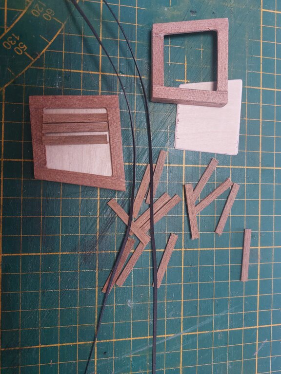

niziel Opublikowano 21 Lutego 2023 Autor Opublikowano 21 Lutego 2023 Prace na nadbudówką, przykrywam listwami mahoniowymi, żmudna, lecz przyjemna robota ? 4

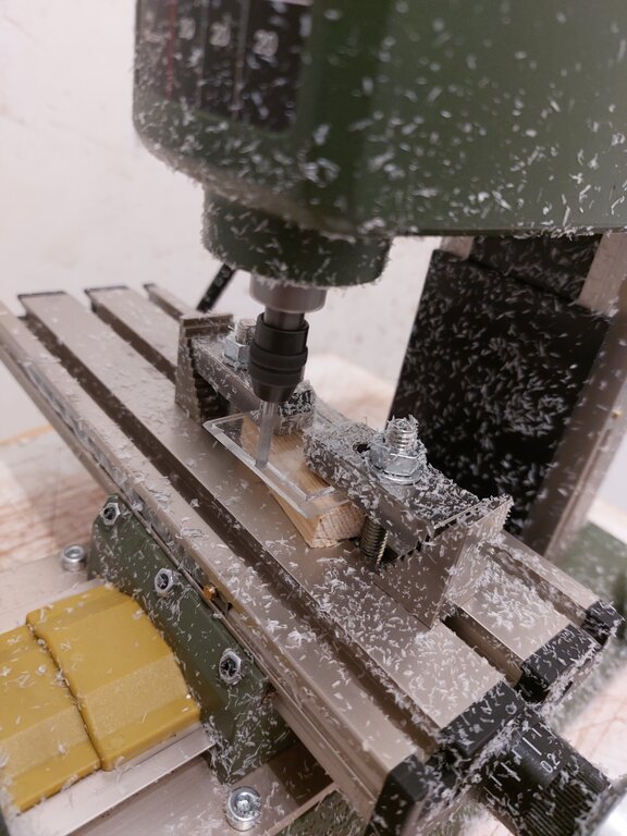

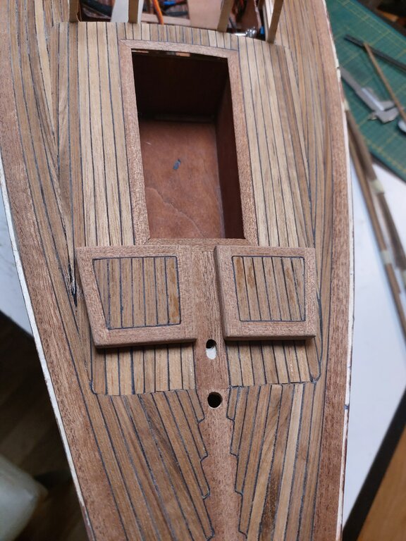

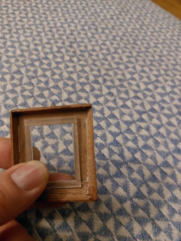

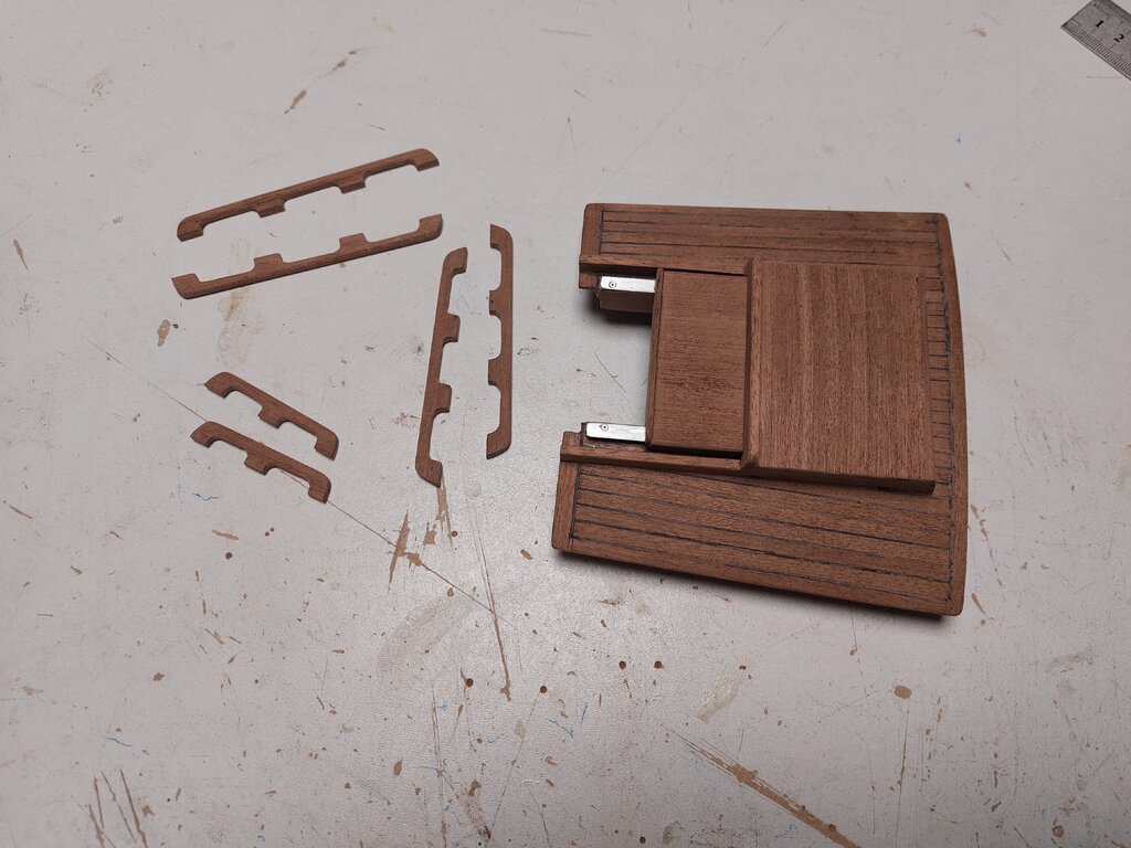

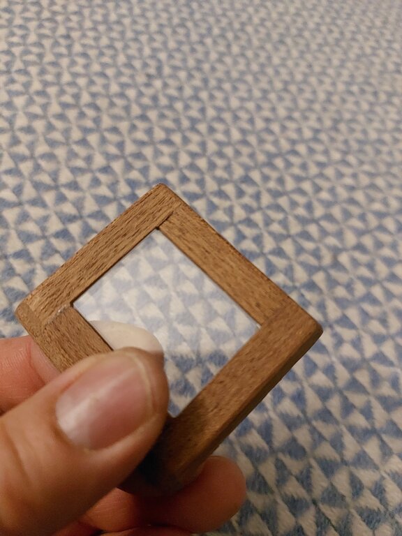

niziel Opublikowano 2 Marca 2023 Autor Opublikowano 2 Marca 2023 W międzyczasie powstały dwie pokrywy luków, będą zamykane na magnesy, oraz forluk, przy oszkleniu którego wykorzystałem nową frezarkę. 2

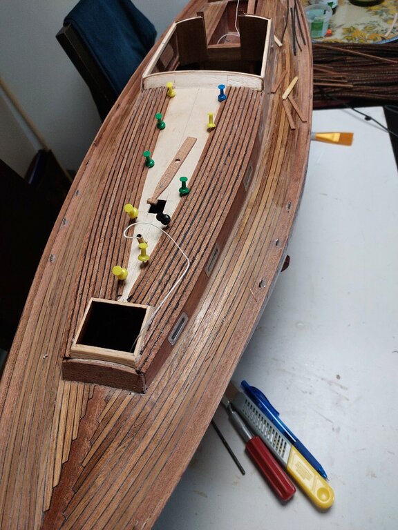

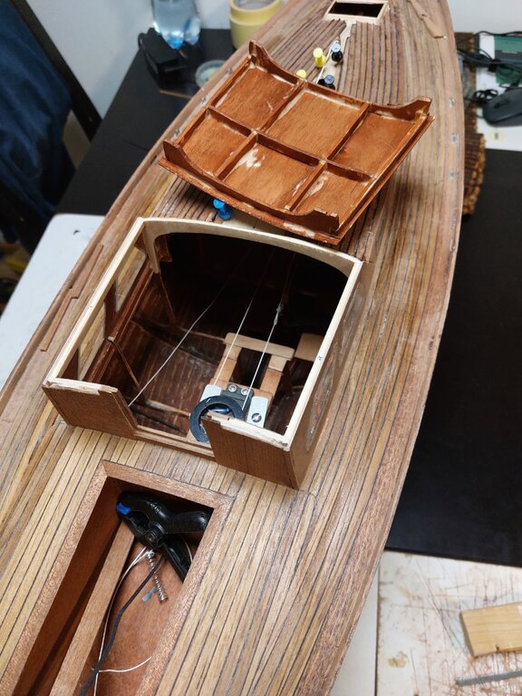

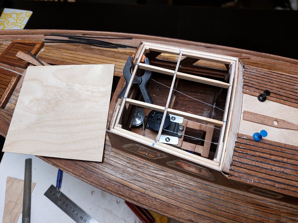

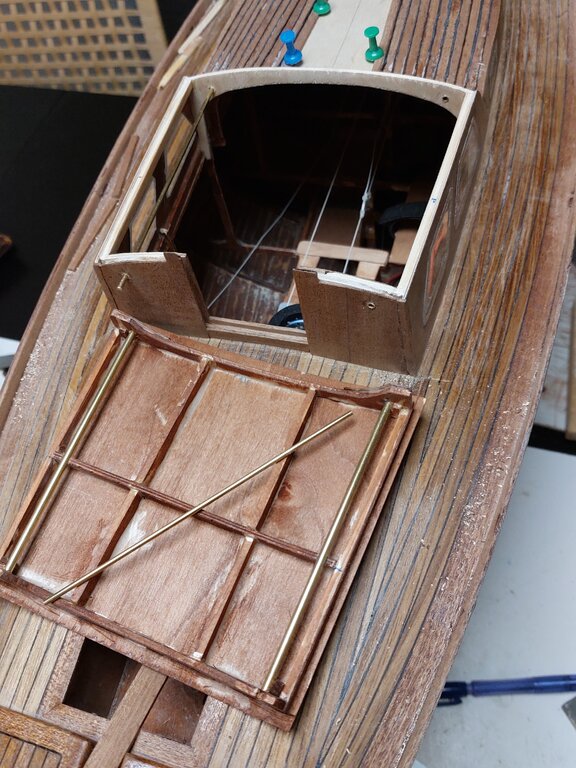

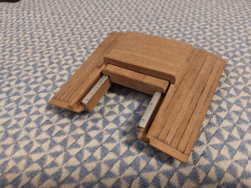

niziel Opublikowano 4 Marca 2023 Autor Opublikowano 4 Marca 2023 Dach z zejściówką wyższej części nadbudówki bedzie zdejmowany, to będzie jedyny dostęp do wnętrza łodzi. Blokowany jest długimi szpilkami, wyszło całkiem nieźle, dach jest dobrze spasowany i dociągnięty do boków nadbudówki. 2

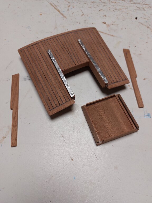

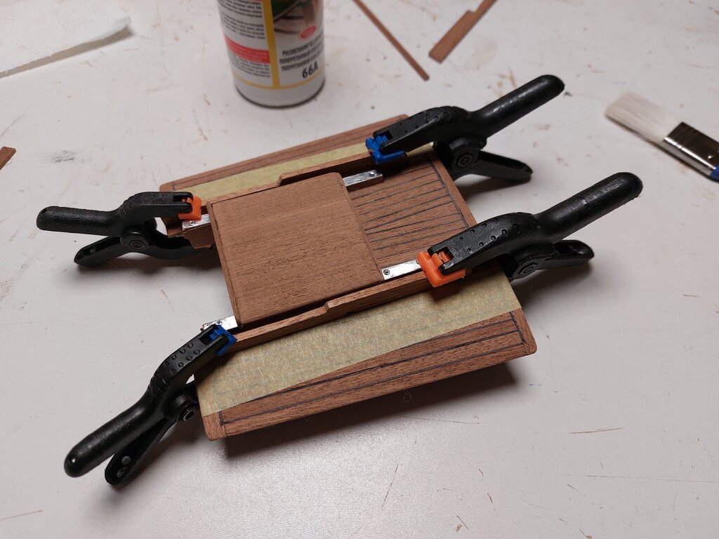

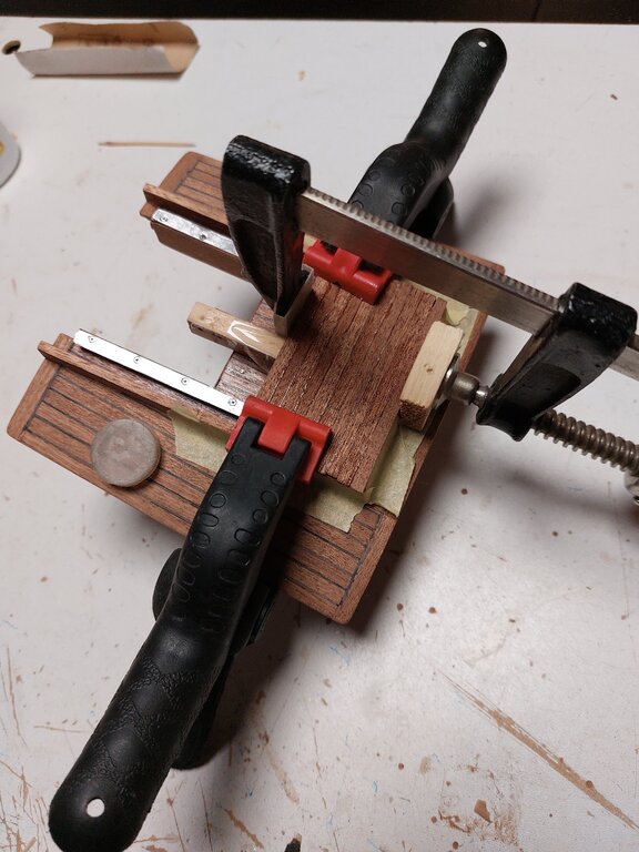

niziel Opublikowano 9 Marca 2023 Autor Opublikowano 9 Marca 2023 W dniu 1.01.2023 o 13:29, mjs napisał: Klej topliwy PCV, on chwyta wszystko i całkiem trwale trzyma. Pomyślności w całym roku 2023! Mirku, zrobiłem próby klejenia blaszki stalowej do kawałka sklejki i niestety klej topliwy nie zdał egzaminu, z łatwością blaszka odkleiła się, na sklejce trzymał trochę lepiej. Zrobiłem próbę klejania klejem dwuskładnikowym epoksydowym, i tu sytuacja wygląda dużo lepiej, sporo siły musiałem włożyć aby klejoną blaszke oderwać. Zastosuję epoksydowy. 1

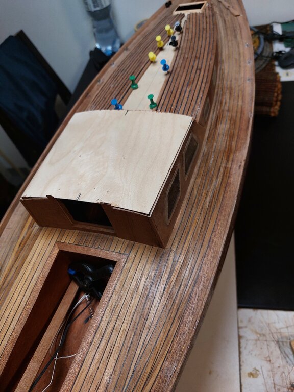

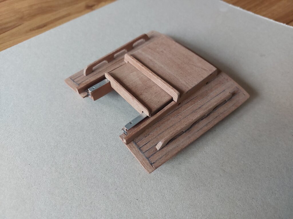

niziel Opublikowano 12 Marca 2023 Autor Opublikowano 12 Marca 2023 Dach nadbudówki z zejściówką zrobiony. Cała nadbudówka jachtu, zrobiona będzie z mahoniu. 2
