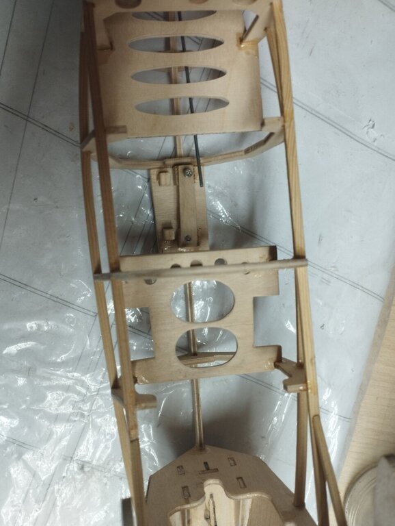

kulfon250 Opublikowano 20 Stycznia 2023 Opublikowano 20 Stycznia 2023 Doszły lotki na gotowo, Zaczynam walkę z podłogą w kabinie 2
kulfon250 Opublikowano 22 Stycznia 2023 Opublikowano 22 Stycznia 2023 I znowu kawałek do przodu doszła półka baterii i serw, a co za tym idzie bowdeny i stery na gotowo... To pozwoliło okleić kawałek kadłuba, cd oklejania nastąpi 2

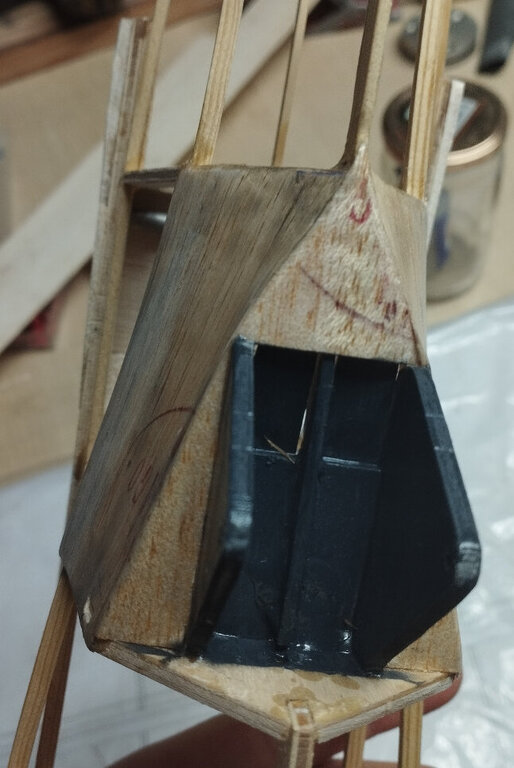

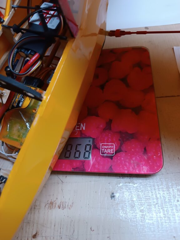

kulfon250 Opublikowano 24 Stycznia 2023 Opublikowano 24 Stycznia 2023 Kadłub oklejony, łatwo nie było... pięknie nie wyszło :), ale jest... Została kabinka, pokrywa na górze kadłuba i jakiś kołpak .... Elektronika umocowana, aku będzie 3S/1300 Kolorystyka taka , no bo tak Waga w tym stanie (bez aku) - 573g 1
pepcio Opublikowano 24 Stycznia 2023 Opublikowano 24 Stycznia 2023 2 godziny temu, kulfon250 napisał: Kadłub oklejony, łatwo nie było... pięknie nie wyszło :), ale jest... Została kabinka, pokrywa na górze kadłuba i jakiś kołpak .... Elektronika umocowana, aku będzie 3S/1300 Kolorystyka taka , no bo tak Waga w tym stanie (bez aku) - 573g Z tą kolorystyką to wygląda jak po naprawie?. Reszta jak najbardziej OK. Udanych lotów życzę. 1
kulfon250 Opublikowano 24 Stycznia 2023 Opublikowano 24 Stycznia 2023 1 minutę temu, pepcio 11 napisał: Z tą kolorystyką to wygląda jak po naprawie?. Reszta jak najbardziej OK. Udanych lotów życzę. I tak miało być Dziekuję
robas69 Opublikowano 24 Stycznia 2023 Opublikowano 24 Stycznia 2023 Maciej, a lotka na pierwszym planie drugiego zdjęcia nie jest zwichrowana?
RMa Opublikowano 24 Stycznia 2023 Autor Opublikowano 24 Stycznia 2023 Wygląda dobrze i fajna waga Ci wyszła ? Po ostatnim zdjęciu również odnoszę wrażenie, że prawa lotka jest zwichrowana. Pokrycie folią przodu kadłuba można sobie ułatwić uprzednio oklejając go sklejką 0,4mm lub 0.8mm. Wzrost wagi pomijalny, a daje to pewniejszy chwyt do wyrzutu modelu. Sugerowałbym jeszcze dodanie płozy pod kadłubem ze sklejki 2mm i amortyzacją z gumy, żeby brzuszek się nie obcierał Dołożysz później zastrzały dla estetyki czy je odpuszczasz?
young Opublikowano 24 Stycznia 2023 Opublikowano 24 Stycznia 2023 3 godziny temu, kulfon250 napisał: I tak miało być Dziekuję Hehe, Kolega Kulfon jest mistrzem w wielu dziedzinach i podjętych działań, ale kolorystyka u niego dopiero dojrzewa ?
kulfon250 Opublikowano 24 Stycznia 2023 Opublikowano 24 Stycznia 2023 Godzinę temu, robas69 napisał: Maciej, a lotka na pierwszym planie drugiego zdjęcia nie jest zwichrowana? Nie to urok obiektywu aparatu + lekkie podniesienie koncówki skrzydła w tylnej części 23 minuty temu, young napisał: Hehe, Kolega Kulfon jest mistrzem w wielu dziedzinach i podjętych działań, ale kolorystyka u niego dopiero dojrzewa ? W tym modelu właśnie dojrzała, mnie się podoba a i ogon jest widoczny o co chodziło Lata lecą wiek już nie ten To model dla zabawy zrobiony i napinki przy nim nie będzie by był cudowny A latać będzie tak samo czy w ładnych kolorach czy nie 1

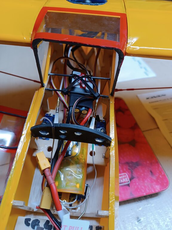

kulfon250 Opublikowano 28 Maja 2023 Opublikowano 28 Maja 2023 No i poleciał, taki niedokończony Obiecałem mu kabinkę , jak będzie latał. Model lata bardzo poprawnie, dobrze reaguje na stery, do tego stopnia, że muszę mu zmniejszyć wychylenia początkowe sterów. Na razie zrobiłem 5 krótkich 2-3 minutowych lotów, bo powoli dogaduje się ze środkiem ciężkości. Latam z baterią 3S/1300. Jako, że jest mały lubi raczej prawie bezwietrzną pogodę, lub słaby wiaterek. Dołączam go do stałej lotniskowej floty, bo naprawdę daje sporo radochy 1
RMa Opublikowano 28 Maja 2023 Autor Opublikowano 28 Maja 2023 Gratuluję oblotu! ? Bardzo miło przeczytać taką opinię! Jak już dojdziesz do ładu ze środkiem ciężkości to podziel się informacją. No i najważniejsze - oblot bez zdjęć/filmu się nie liczy ? 1

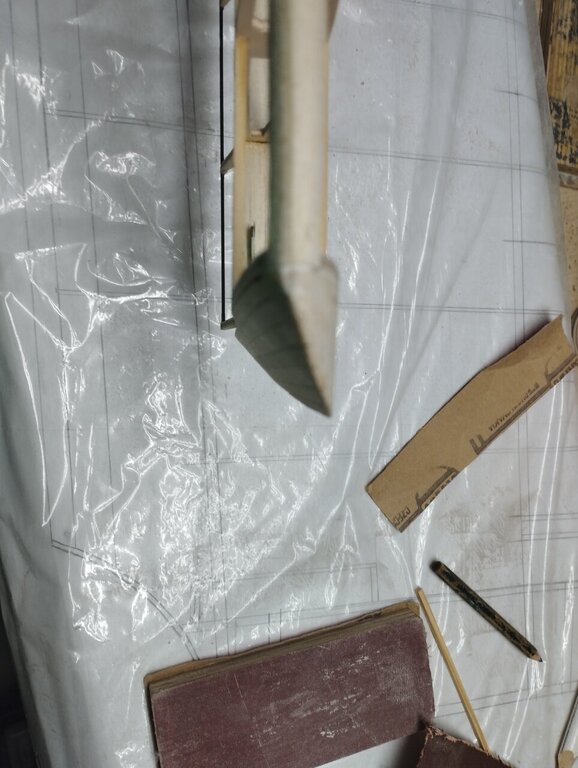

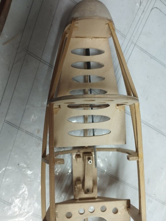

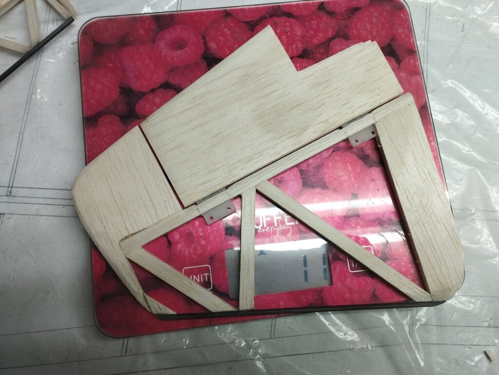

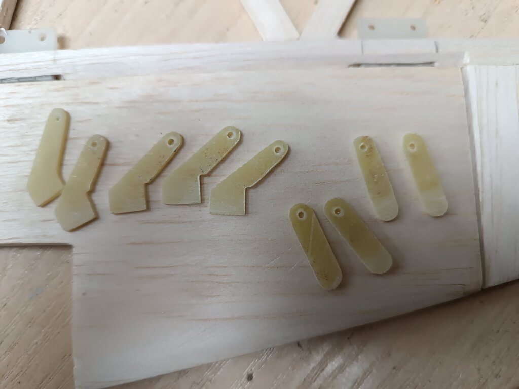

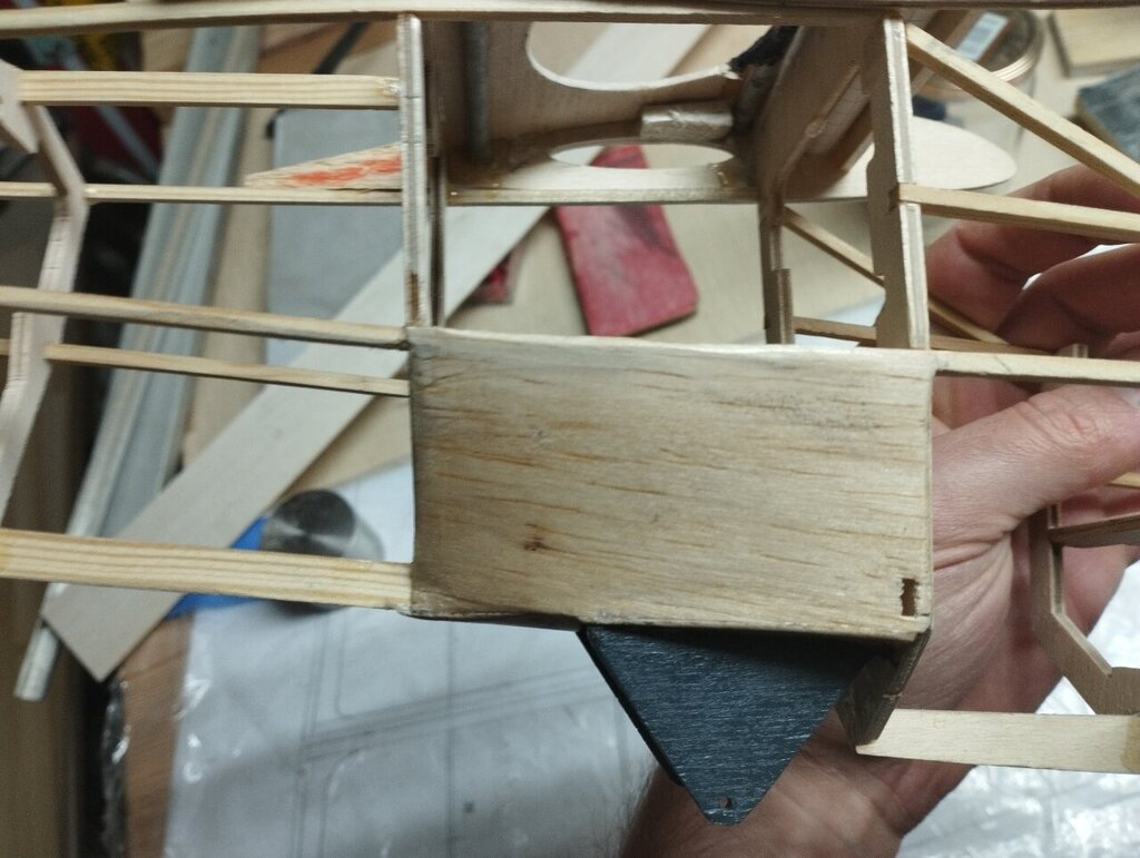

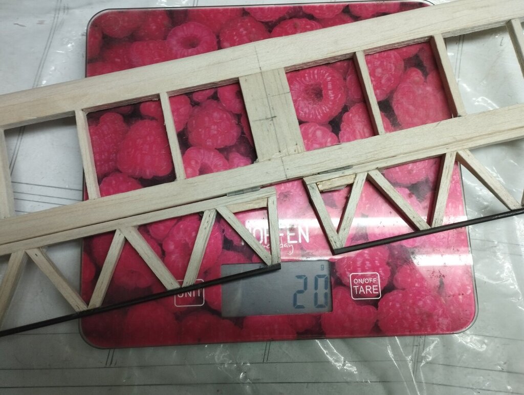

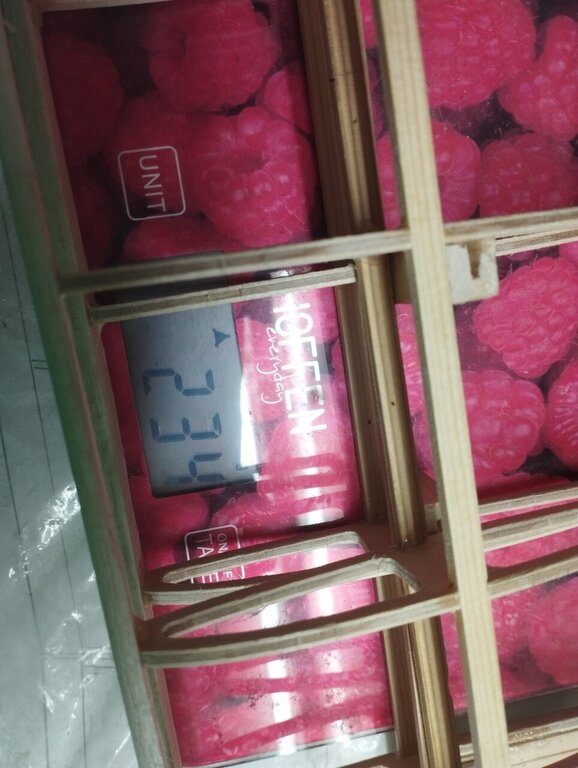

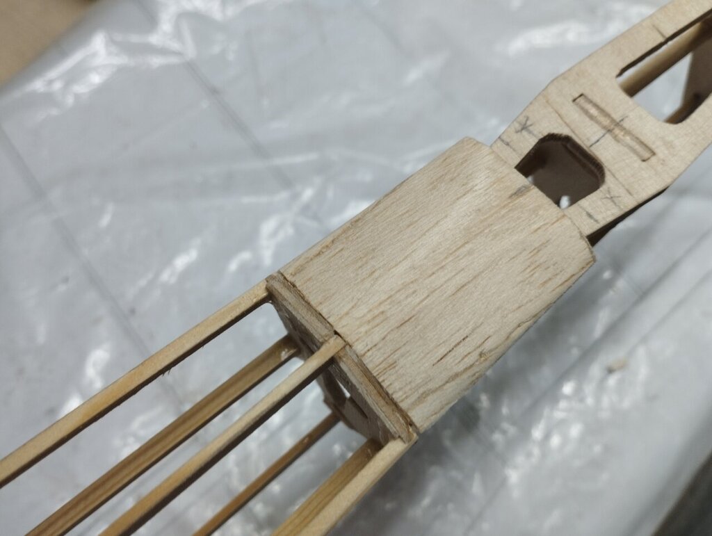

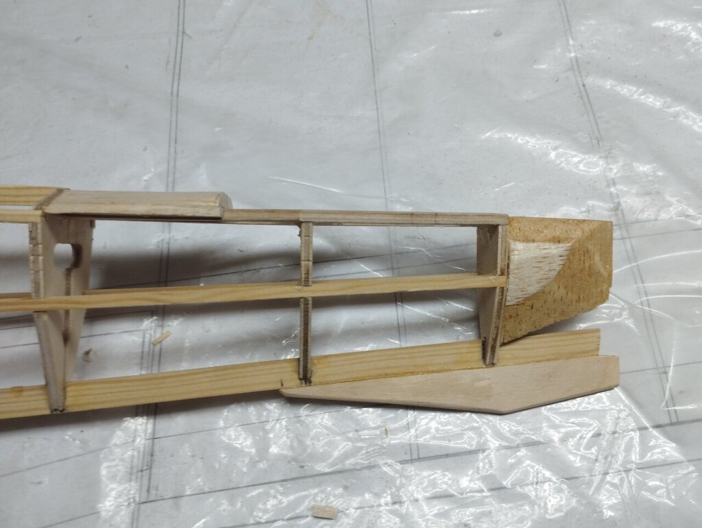

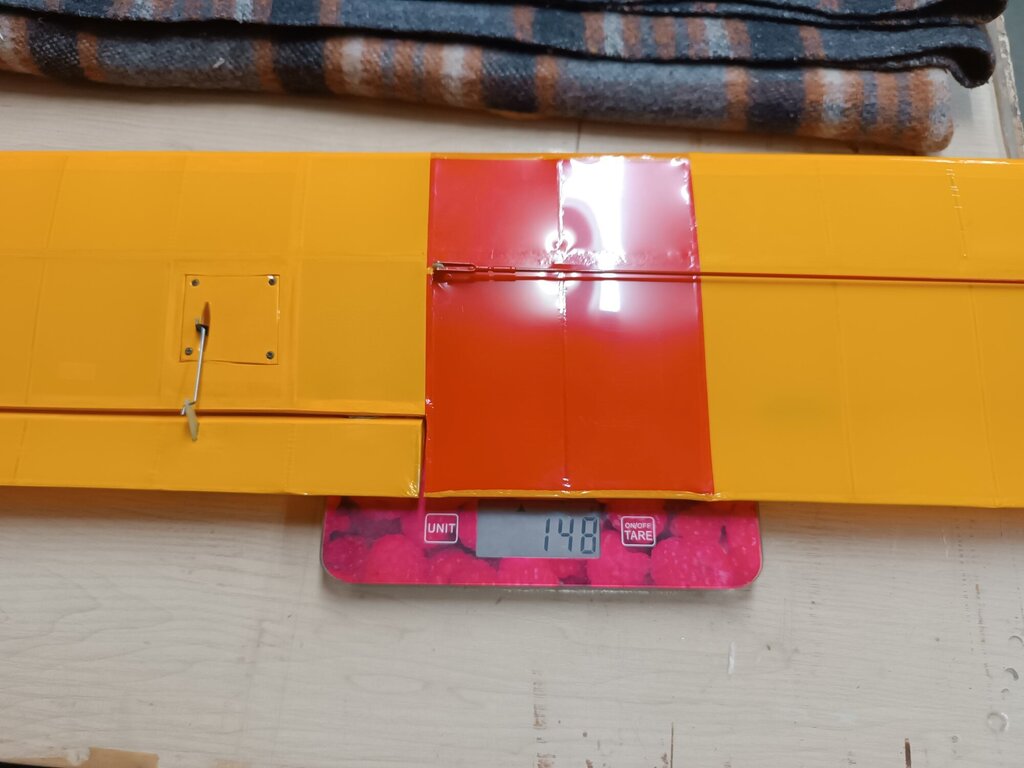

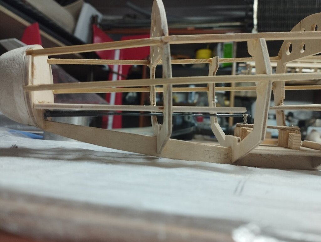

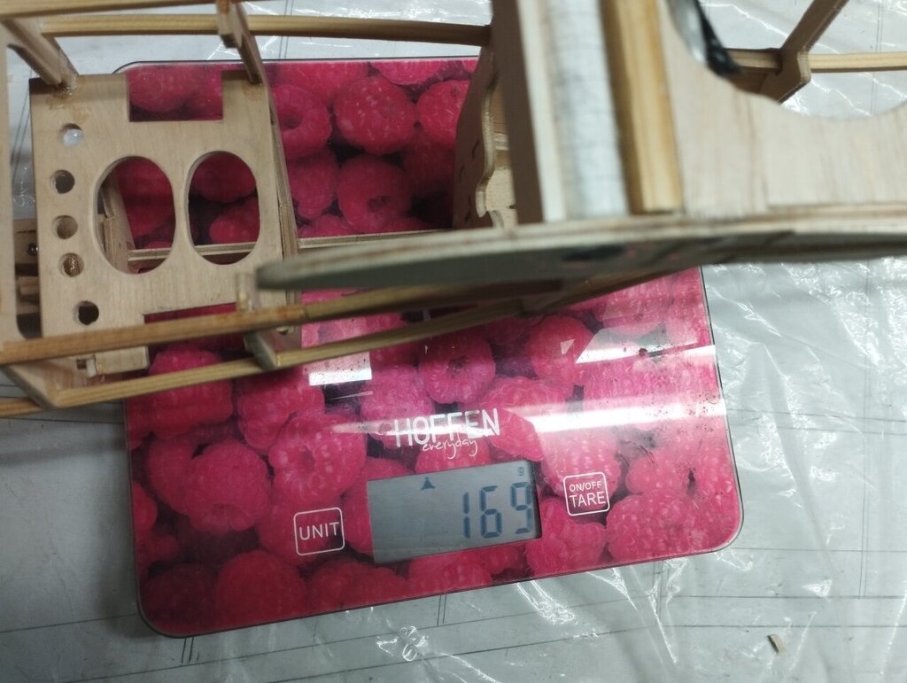

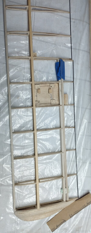

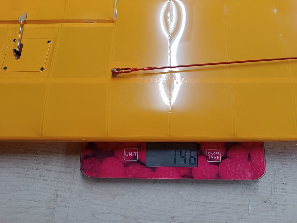

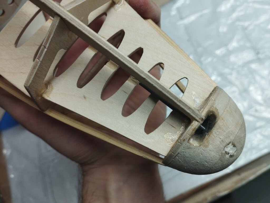

RMa Opublikowano 3 Stycznia 2025 Autor Opublikowano 3 Stycznia 2025 Przejąłem model od właściciela celem dokończenia i oblatania tego projektu. Na obecną chwilę wygląda to następująco: Półki pod mocowanie serw, odbiornika, pakietu oraz wyczep holu Przejście kadłuba w goleń podwozia, wykończone balsą 0.8mm (Widoczny otwór jest przygotowany pod wklejenie mocowania zastrzałów) Wyprowadzenie przejścia kadłub - stateczniki Mocowanie serwa lotki oraz wyprofilowana końcówka płata Wycięte dźwignie sterów oraz punkty mocowania zastrzałów z płyty laminatowej 1.5mm Statecznik poziomy Statecznik pionowy (wykonany z listewek balsowych oklejony dwustronnie balsą 0.8mm) i ster kierunku Waga skrzydeł gotowych do oklejenia folią i montażu serw Oraz waga pustego kadłuba, która wzrośnie o kilka gram, gdyż przód wymaga jeszcze oklejenia balsą i szpachlowania. Zastrzały będą pełnić funkcję estetyczną oraz blokady płatów przed zsunięciem się z bagnetu. Z napędem, do lotu powinienem się spokojnie zmieścić w 750g, mimo mojej tendencji do robienia pancernego wykończenia. Kolejny update za: jak znów najdzie mnie wena do kontynuacji prac. 2
