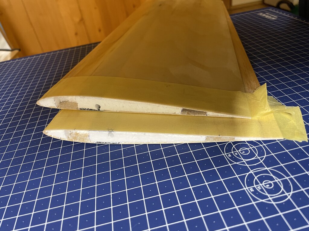

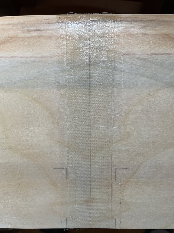

samolocik Opublikowano 16 Września 2022 Autor Udostępnij Opublikowano 16 Września 2022 W międzyczasie poszlfowałem skosy. Teraz będzie trzeba to zaimpregnować żywicą, poczekać aż wyschnie i wykonać zawias. Znalazłem też luźno wrzuconą kartkę z przekrojem skrzydła, zaznaczonym zawiasem i napisem "Aramid hinge for the flaperons is laminated under bottom wing skin" więc uznaję że to moja wina i nie doczytałem sobie instrukcji i kierowany wcześniejszymi modelami błędnie zalożyłem że zawiasy lotek w typowym szybowcu są zawsze na górze. Odnośnik do komentarza Udostępnij na innych stronach Więcej opcji udostępniania...
dariuszj Opublikowano 16 Września 2022 Udostępnij Opublikowano 16 Września 2022 Swoją drogą to jestem ciekaw jaki był powód zrobienia zawiasów w lotkach na dole. Odnośnik do komentarza Udostępnij na innych stronach Więcej opcji udostępniania...
Patryk Sokol Opublikowano 16 Września 2022 Udostępnij Opublikowano 16 Września 2022 23 minuty temu, dariuszj napisał: Swoją drogą to jestem ciekaw jaki był powód zrobienia zawiasów w lotkach na dole. Aerodynamika Jeśli chcesz konkrety to klepnę post w odpowiednim dziale, gdy będę miał na to chwilę. Odnośnik do komentarza Udostępnij na innych stronach Więcej opcji udostępniania...
Marcin83 Opublikowano 16 Września 2022 Udostępnij Opublikowano 16 Września 2022 Upraszczając pewnie chodzi o to, że powietrze przepływające pod profilem gdzie jest zawias w jednej linii, bez wyciętego klina ma mniejszy opór niż by to było jakby wcięcie było na dole. Ma mniejsze zawirowania. Oj namieszałem, ale Patryk napewo to ubierze w bardziej obrazowo-wizualne-fizyczne słowa. Właśnie jak już wyciąłem u siebie, też znalazłem ta kartkę gdzie jest pas aramidowy. Chyba AH zrobiło aktualizacje wtedy, czy jakoś tak. W każdym razie ja zrobiłem wg instrukcji a nie tej kartki i też przeciąłem zawias. No ale trudno. Nadal fruwa to moje ustrojstwo. Pozdrawiam Marcin. Odnośnik do komentarza Udostępnij na innych stronach Więcej opcji udostępniania...
Jerzy Markiton Opublikowano 16 Września 2022 Udostępnij Opublikowano 16 Września 2022 Szkoda ! Wydawało mi się, ze pisałem o tym i zdjęcia dołączyłem.... - Jurek Odnośnik do komentarza Udostępnij na innych stronach Więcej opcji udostępniania...
Marcin83 Opublikowano 17 Września 2022 Udostępnij Opublikowano 17 Września 2022 Tak Jurku, pisales o tym pamietam. Ale ja ten model swój robiłem w 2020r. Pamietam, ze u siebie miałem zawias przez cała długość skrzydła i po fakcie jak już odciąłem lotek, zauważyłem taśmę aramidowa na łączeniu płatów. Wystawała dosłownie 0,5mm. Za szybko chciałem i się wydarzyło. No trudno. Następny model zrobię poprawnie. Pozdrawiam Marcin” Odnośnik do komentarza Udostępnij na innych stronach Więcej opcji udostępniania...
Jerzy Markiton Opublikowano 17 Września 2022 Udostępnij Opublikowano 17 Września 2022 Przepraszam, myślałem że piszecie o Agille... Jak zobaczyłem zdjęcia modelu Patryka i zobaczyłem popychacze lotek i klap z góry - od razu pomyślałem: wreszcie ! 1-sze rozsądnie zrobione skrzydło. Dla zawiasu na górnym pokryciu jest tylko 1 uzasadnienie - popychaczy nie widać gdy model leży na trawie i jest (ma być) obiektem zazdrości podziwiających... Ale - nie jestem wolny od takich chwil kiedy emocje wezmą górę i najpierw zrobię, a potem, kiedy budzę się w kapuście - myślę ! Może temat zawiasów powinienem był bardziej podkreślić w swojej wypowiedzi ? Sorry Piotr ! Dla odmiany - jak "zmaścić" piękny zestaw Scalara można przeczytać w relacji "CJS" na rcnetwork. Ale dla wielu będzie przykładem do naśladowania, lub co gorsze - złej opinii o konstrukcji ! Przepraszam za wtrącenie ! - Jurek Odnośnik do komentarza Udostępnij na innych stronach Więcej opcji udostępniania...
