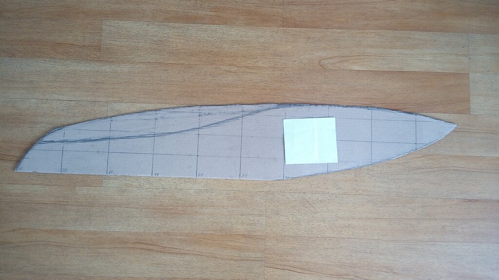

marek_c4 Opublikowano 6 Września 2022 Autor Opublikowano 6 Września 2022 36 minut temu, mr.jaro napisał: Pisząc o motorówce Riva, chciałem jedynie przekazać że nie będzie to model ślizgu, ani też powolnego parostatku Profil boczny modelu widać na załączonym obrazku (jeśli dobrze go dodałem do posta).

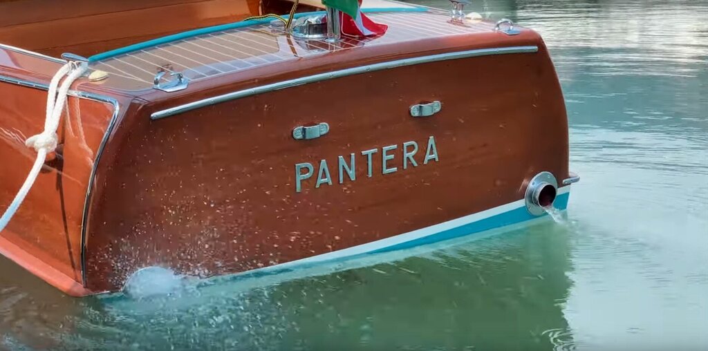

JADAR62 Opublikowano 6 Września 2022 Opublikowano 6 Września 2022 Zamiar godny podglądania. A woda z rur będzie sie wylewała?
marek_c4 Opublikowano 7 Września 2022 Autor Opublikowano 7 Września 2022 Woda z rur - obowiązkowo Za plany Rivy dziękuję, ale w zasadzie to mam już cały kadłub rozrysowany (czekam za dostawą sklejki i zaczynam wycinanie wręg) Jednak cały czas nic nie wiem odnośnie napędu ... Czy na przykład taki zestaw (niby do autka 1:8) by się nadał: https://allegro.pl/oferta/goolrc-s3670-zestaw-bezszczotkowy-silnika-esc-12351390245?reco_id=b222d882-2af7-11ed-bab9-86573be8149e&sid=1147bbb04b955b96a226cab2e664258d9124ef0862320b2d7366fdd6604cf017 czy szukać czegoś innego ? Chciałbym żeby regulator miał bieg wsteczny, a ten ze zestawu chyba ma ... ? Jeśli waszym zdaniem zaproponowany zestawik by się nadał, to zapytam jeszcze o średnicę śruby.
mayster8405 Opublikowano 7 Września 2022 Opublikowano 7 Września 2022 Model bardzo podobny do łodzi " Boesch", obie łodzie cechują perfekcyjne ekskluzywne wykonanie. Mialem przyjemność pływania "Boeschem" z PZM iNW.Ciekawostką była metoda budowy łodzi mianowicie; wszystkie elementy gięte ,klejonki, były wykonywane na wzornikach- kopytach, tak że przy montażu jakiekolwiek naprężenia nie istniały.Wydech oczywiście chłodzony wodą począwszy od kolektora wydechowego. " Boesch" miał nad wylotem rury wydechowej coś w rodzaju kapturka , natomiast na dole pawęży coś w rodzaju " klamerki" wystającej nieco poniżej dna gdzie woda w trakcie płynięcia dostawała się pod " kapturek " łagodząc prędkość wylotu spalin. To tylko ciekawostka?
