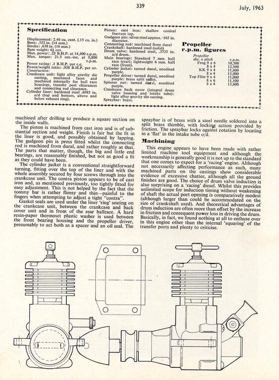

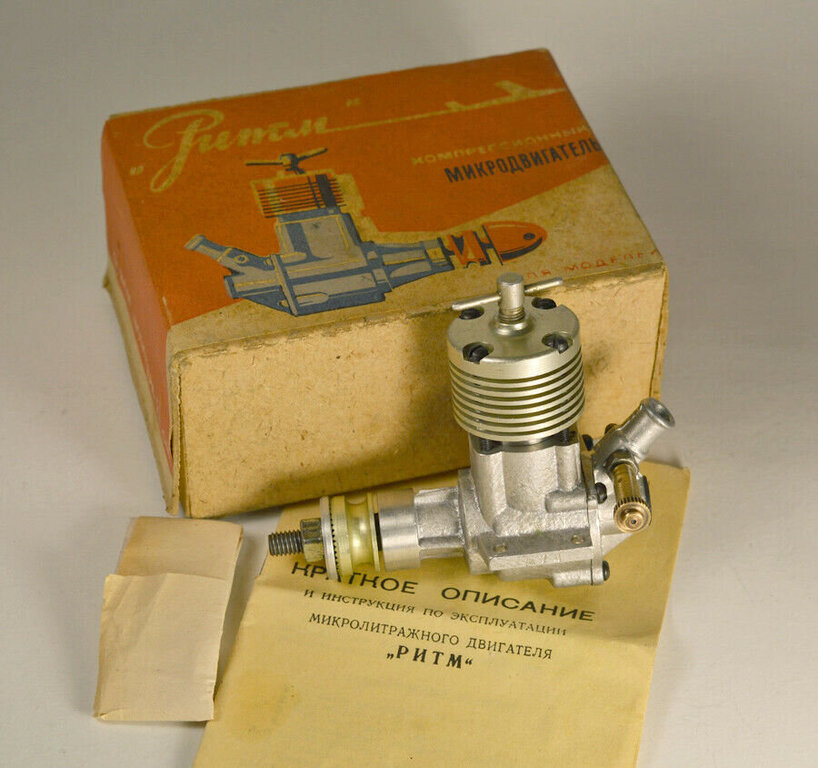

Silnik którego cylinder jest przykręcany czterema śrubami M3 to pierwsza wersja silnika RYTM 2,5 ,a ten z drugi z wlotem gażnika z tworzywa i trzema śrubami mocującymi cylinder to póżniejsza wersja tego silnika. Ten  nowszy miał ładniejszy odlew korpusu. Starszy miał kołpak w kolorze ożebrowania głównie czarny.
Póżniejsze wersje nie miały chyba już kołpaka,tylko nakrętkę i podkładkę mocujacą śmigło. Ożebrowanie było przeważnie brązowe .
Dołączam zdjęcie i opis silnika po angielsku.Na tych silnikach uczyłem i nauczyłem  sie latać na uwięzi w połowie lat siedemdziesiątych.

Mam taki silniczek. Czy jest sprawny nie wie nie sprawdzałem, ale to zrobię bo naboje są zamówione.
Bardzo bym prosił o pomoc.
Jeżeli ktoś ma taki silnik z opakowaniem zewnętrznym jak na zdjęciu po prawej stronie
i czy mógłby mi zrobić jakoś skan opakowania przód tył i boki tak abym mógł to wydrukować.
Bardzo by mi na tym zależało bo miał bym spakowane jak orginał.
