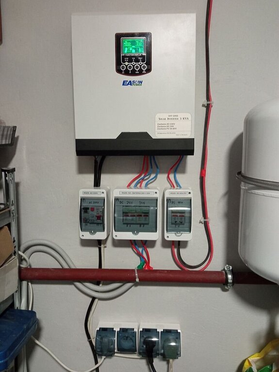

Bodzioch Opublikowano 11 Listopada 2022 Opublikowano 11 Listopada 2022 Ja do domu kupiłem coś takiego https://pl.aliexpress.com/item/1005003332722771.html?spm=a2g0o.order_list.0.0.5be21c247H0emx&gatewayAdapt=glo2pol Zamontowana ,dołożyłem 4 panele i śmiga aż miło. Wydzieliłem osobny obwód w w domu ( oświetlenie ,RTV , lodówka, komputer , piec gazowy). Ja ma 3kW i bateria jest 24V. Jeżeli potrzebujesz 1.5kW to te modele maja akumulator 12V. Wiadomo im wyższa moc to lepiej mieć aku o wyższym napięciu bo mniejsze prądy. Wersja 5kW tego falownika ma aku 48V. Dostawa z Włoch za 3 dni był w domu. Tak to wygląda. 1 1
