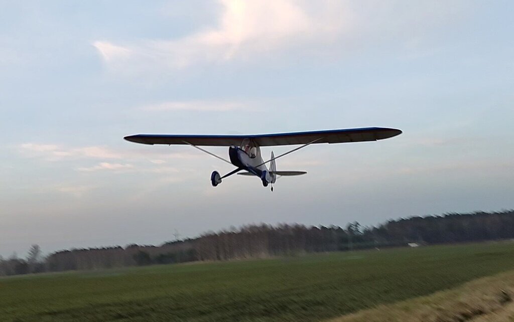

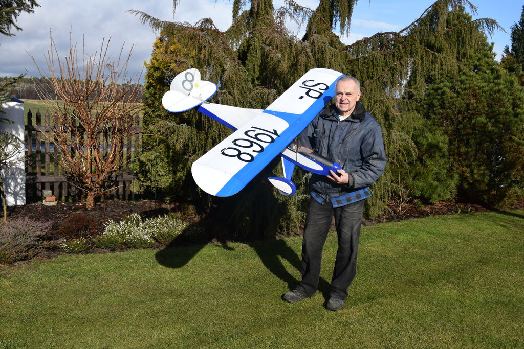

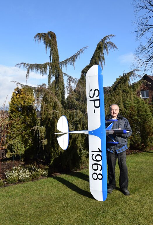

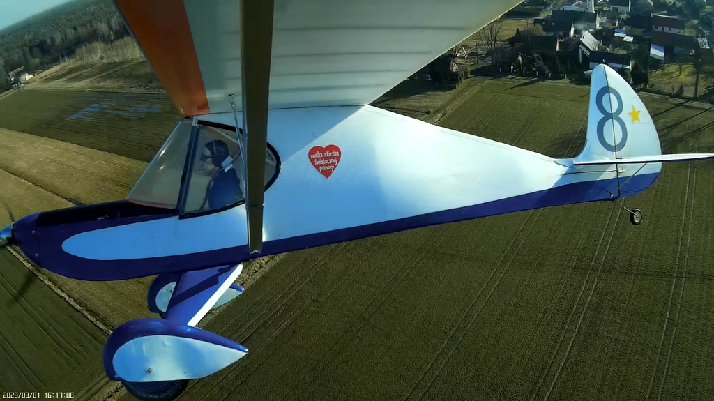

Ta odpowiedź cieszy się zainteresowaniem. zbjanik Opublikowano 25 Lutego 2023 Autor Ta odpowiedź cieszy się zainteresowaniem. Udostępnij Opublikowano 25 Lutego 2023 Po mniej więcej dwudziestu już lotach wyszło, że zastrzały cierpią na to na co zastrzały najczęściej chorują- za małą sztywność i podatność na wyboczenia. Objawów ostrych jeszcze nie było, raczej podejrzenia. Zastosowałem więc wypróbowany sposób- zastrzał do zastrzału i wygląda że jest OK. Ponieważ wszedłem w posiadanie następcy padniętego Mobiusa, którym został kolejny Mobius, przygotowałem na końcach skrzydeł węzły do mocowania wsporników kamery. Teraz trzeba poczekać na lepszą pogodę, ale momentami wychodzi słońce. Dzisiaj np. tak właśnie było i małżonka wykonała parę zdjęć mnie z modelem, zamieszczam w celu pokazania, że model jest na prawdę duży (sorry za regionalny strój ludowy, zostałem wezwany znienacka na sesję foto, oderwawszy się gwałtownie od zagrodowych prac). Niech wieje i sypie śnieg- ja tam już powoli czuję wiosnę, droga polna- mój pas startowy, konsystencja błota, na to wskazuje. 6 Odnośnik do komentarza Udostępnij na innych stronach Więcej opcji udostępniania...

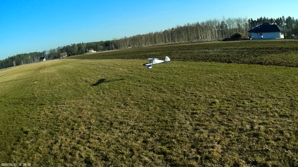

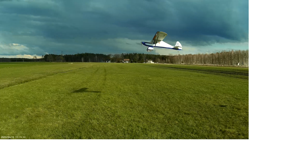

Ta odpowiedź cieszy się zainteresowaniem. zbjanik Opublikowano 20 Marca 2023 Autor Ta odpowiedź cieszy się zainteresowaniem. Udostępnij Opublikowano 20 Marca 2023 Film z lotów wczoraj i dzisiaj. Wczoraj o mało co nie było kraksy- latałem dwoma różnymi modelami i po pierwszym locie nie przestawiłem nadajnika na drugi model, a był to VINCI. Kierunek działał odwrotnie, ale zorientowałem się i jakoś z tego wyszliśmy cało, choć lądowanie było daleko. Ale ogólnie model lata przednio. Później nawet udało się trochę wykorzystać termikę. Dla kolegów którzy pytali o plany: pracuję nad tym, początek zrobiony, trochę to jednak potrwa. 6 Odnośnik do komentarza Udostępnij na innych stronach Więcej opcji udostępniania...

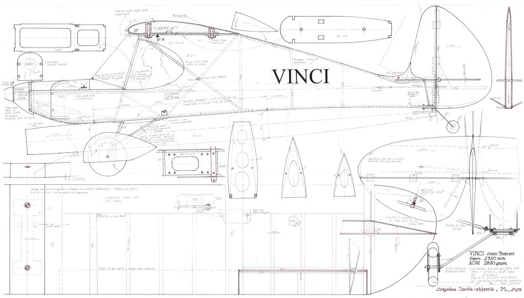

Ta odpowiedź cieszy się zainteresowaniem. zbjanik Opublikowano 15 Maja 2023 Autor Ta odpowiedź cieszy się zainteresowaniem. Udostępnij Opublikowano 15 Maja 2023 Narysowałem plan VINCI, zamieszczam jego wersję jpg, ale w razie potrzeby mam też PDF. Ponieważ było wstępne zainteresowanie z zagranicy, zrobiłem opisy op "angielskiemu", uznając, że w PL, jakby ktoś miał problem (no i chciał ten model zbudować), to można mnie szybko znaleźć w celu złożenia koniecznych zeznań ?. Ostatnio latam na pakietach 2200, co oznacza 100 gr mniej na skrzydłach, czyli jeszcze wolniej, jak ma być wolno, szybciej w górę, bo lżej i jest czulszy na sterach. Timer mam ustawiony na 10 minut od początku, kiedy to zaczynałem pakietem 4200, teraz przy 2200 też do końca jest prąd. 10 4 Odnośnik do komentarza Udostępnij na innych stronach Więcej opcji udostępniania...
Janekm Opublikowano 16 Maja 2023 Udostępnij Opublikowano 16 Maja 2023 Zbyszku, Dziękuję za te plany, nie wiem czy znajdę czas aby zbudować swojego Vinci, ale chciałem powiedzieć, że to jest coś co trudno spotkać w dzisiejszych komputerowych czasach. Piękna ręczna praca, stara dobra szkoła. Gratuluje i dziękuję. 1 Odnośnik do komentarza Udostępnij na innych stronach Więcej opcji udostępniania...
zbjanik Opublikowano 16 Maja 2023 Autor Udostępnij Opublikowano 16 Maja 2023 Tak, taki plan-komiks wyszedł, rysunek z tekstem, choć bez dymków. ? Odnośnik do komentarza Udostępnij na innych stronach Więcej opcji udostępniania...

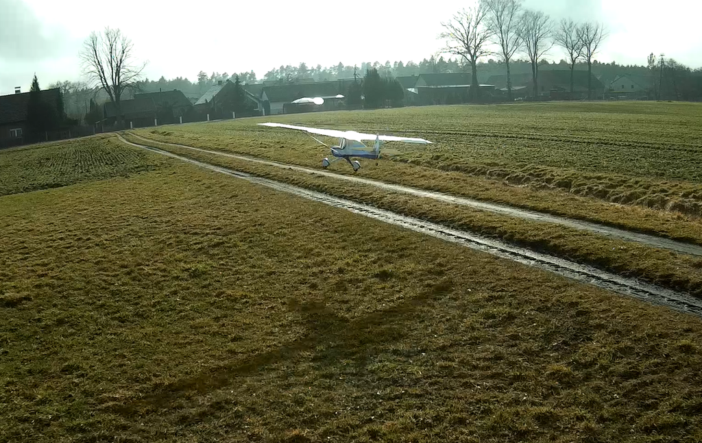

Ta odpowiedź cieszy się zainteresowaniem. zbjanik Opublikowano 19 Maja 2023 Autor Ta odpowiedź cieszy się zainteresowaniem. Udostępnij Opublikowano 19 Maja 2023 Trawa rośnie pomimo kiepskiej pogody, zboża z resztą też, nadchodzi okres ograniczeń co do kierunków startów i lądowań. trzeba było wypróbować stary sposób- start z ręki. Efekty na filmie: 5 Odnośnik do komentarza Udostępnij na innych stronach Więcej opcji udostępniania...
