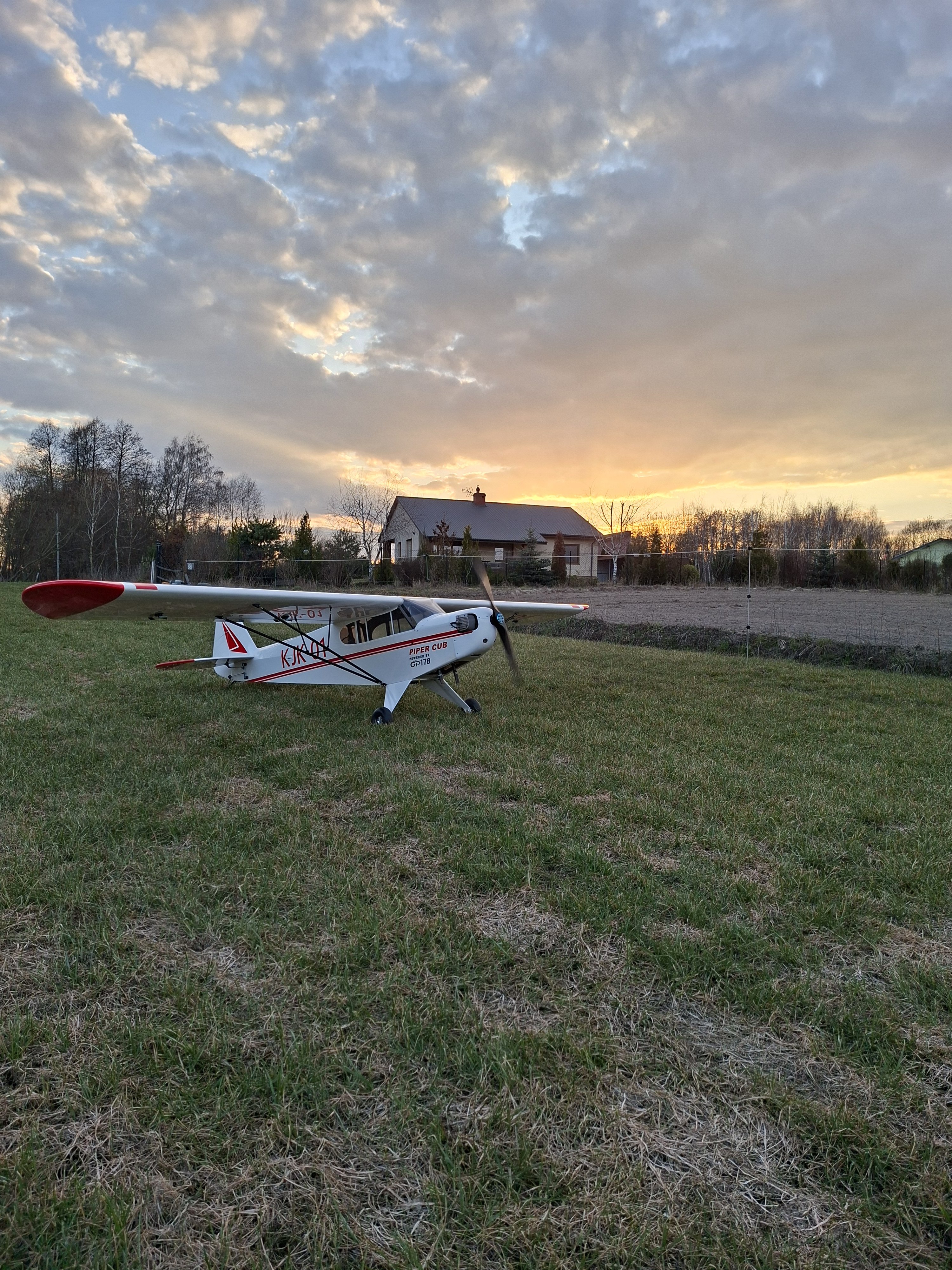

Ta odpowiedź cieszy się zainteresowaniem. koniorc Opublikowano 11 Kwietnia Autor Ta odpowiedź cieszy się zainteresowaniem. Udostępnij Opublikowano 11 Kwietnia Zacząłem latanie w koło komina i docieranie silnika: Model bajecznie prosty w pilotażu tylko lądować nie chce Nie jestem zadowolony z tych tłumików JMB M-80-L, myślałem że będzie ciszej. Ma ktoś jakiś patent żeby je trochę ściszyć? 7 1 Odnośnik do komentarza Udostępnij na innych stronach Więcej opcji udostępniania...
darkarll Opublikowano 11 Kwietnia Udostępnij Opublikowano 11 Kwietnia Założyć porządne śmigło Odnośnik do komentarza Udostępnij na innych stronach Więcej opcji udostępniania...
cyrax_ojz Opublikowano 11 Kwietnia Udostępnij Opublikowano 11 Kwietnia 49 minut temu, koniorc napisał: Ma ktoś jakiś patent żeby je trochę ściszyć? chyba tylko serwo gazu ograniczyć ? skoro masz 2 serwa na skrzydło było pociąć lotkę na pół i do lądowania byś miał klapy a one robią robotę teraz tylko poczekać ma kolejny film jak już nieco wlatasz się w model Odnośnik do komentarza Udostępnij na innych stronach Więcej opcji udostępniania...
enter1978 Opublikowano 11 Kwietnia Udostępnij Opublikowano 11 Kwietnia No faktycznie ryczy trochę , ale po za tym to kawał modelu zbudowałeś. Gratulacje Odnośnik do komentarza Udostępnij na innych stronach Więcej opcji udostępniania...
koniorc Opublikowano 11 Kwietnia Autor Udostępnij Opublikowano 11 Kwietnia 50 minut temu, darkarll napisał: Założyć porządne śmigło Sądzisz, że ten hałas przy większych obrotach to od śmigła? Jaką markę i rozmiar proponujesz dla gp 178? 50 minut temu, cyrax_ojz napisał: skoro masz 2 serwa na skrzydło było pociąć lotkę na pół i do lądowania byś miał klapy a one robią robotę Bedzie dobrze z lądowaniem tak jak jest, kwestia wyczucia modelu i trochę niższych obrotów silnika. Odnośnik do komentarza Udostępnij na innych stronach Więcej opcji udostępniania...
diabolo Opublikowano 11 Kwietnia Udostępnij Opublikowano 11 Kwietnia Każde drewno jęczy Założysz węglowy falcon i będzie sporo ciszej Odnośnik do komentarza Udostępnij na innych stronach Więcej opcji udostępniania...
koniorc Opublikowano 11 Kwietnia Autor Udostępnij Opublikowano 11 Kwietnia Zamówiłem falcona 32x11 Odnośnik do komentarza Udostępnij na innych stronach Więcej opcji udostępniania...

Ta odpowiedź cieszy się zainteresowaniem. koniorc Opublikowano 1 Maja Autor Ta odpowiedź cieszy się zainteresowaniem. Udostępnij Opublikowano 1 Maja Modelem wylatałem już około 15 litrów paliwa, silnik gp 178 jest super, najlepszy jaki do tej pory miałem. Z incydentów to udało mi się uszkodzić goleń, dmuchną wiatr przy lądowaniu i przyziemiłem na jedno koło i goleń rozwarstwiła się przy kadłubie, nic złego poza tym się nie stało. Część nośna goleni miała przy kadłubie przekrój 50 x 6,5mm, zrobiona z taśmy UD i tkaniny węglowej w układzie (0UD/0UD/0UD/45PW)n, czyli 3 jednokierunkowe, jedna tkanina i takich pakietów kilka aż do uzyskania 6,5mm grubości. To przeło test dla modelu 17kg ale jest 19kg, w teście ta goleń wytrzymała 51 kg więc w przypadku lądowania na jedno koło siła dynamiczna musiała być większa. Zrobiłem nową goleń z częścią nośną przy kadłubie 60x11mm, układ warstw taki sam jak wcześniej, do tego dodałem po 2 sruby M3 na promieniu Z drobnych problemów ciągle pęka mi szybka w narożach Zrobiłem nową, chyba juz czwartą. No i latam sobie korzystając z pogody 4 1 Odnośnik do komentarza Udostępnij na innych stronach Więcej opcji udostępniania...

Ta odpowiedź cieszy się zainteresowaniem. koniorc Opublikowano 19 Maja Autor Ta odpowiedź cieszy się zainteresowaniem. Udostępnij Opublikowano 19 Maja Silnik już dotarty i choroby wieku dziecięcego wyleczone. Na przednią szybę użyłem grubszego materiału 0,7 mm, prawdopodobnie pet-g, gdzieś odgrzebany ze starych zapasów. Przy próbie wyłamania go kombinerkami zabiela się i ciągnie ale nie pęka. Blaszane półbafle i dolna ramka pod szybą rozwiązały problem przegrzewania spodu szyby powietrzem chłodzącym cylindry Wlatałem się już trochę w model i co ważniejsze jestem pewny jego działania, i tak się relaksuje przy niedzieli: 4 1 Odnośnik do komentarza Udostępnij na innych stronach Więcej opcji udostępniania...
