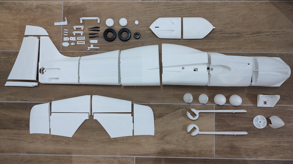

Autsajder1983 Opublikowano 3 Stycznia 2023 Autor Opublikowano 3 Stycznia 2023 Dziękuje bardzo za wskazanie serw. Zamówię Corony, niestety trzeba będzie poczekać na dostawę. Może macie jakieś źródełko w Polsce?? Na dzień dzisiejszy kadłub wydrukowany. Musze wybrać się do sklepu po pręty węgle itp. Drukowałem z LW PLA, od 3DLabPrint niestety biały się skończył a jak na razie niedostępny, trzeba będzie poczekać. Dwa pierwsze segmenty oraz części wymagające większej wytrzymałości z PLA+ od ESUN (gorąco polecam). 1

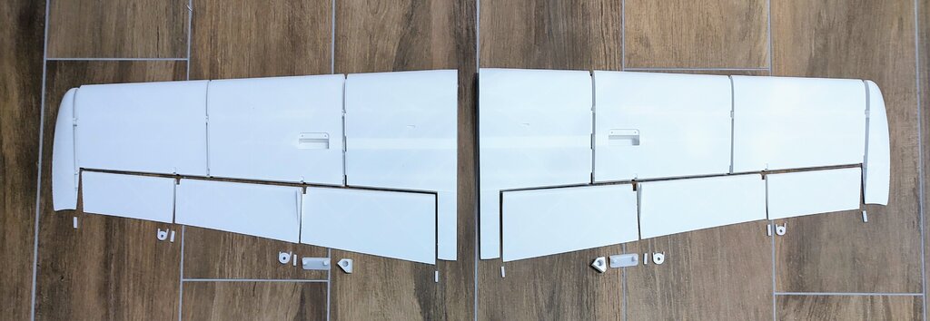

Autsajder1983 Opublikowano 6 Lutego 2023 Autor Opublikowano 6 Lutego 2023 W końcu pojawił się filament i skończyłem drukowanie skrzydeł: Posklejałem już większość zdjęcia niebawem Trochę problematyczne przy montażu skrzydła okazały się "tunele" w których wsuwa się rury węglowe wzmacniające skrzydło. Spasowane są bardzo ciasno i musiałem delikatnie je przeszlifować. Poza tym wszystko pasuje idealnie. 1

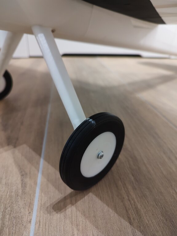

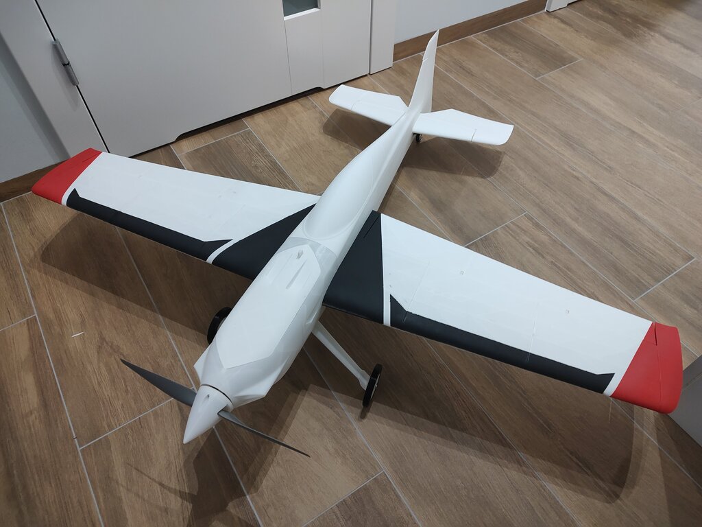

Autsajder1983 Opublikowano 11 Marca 2023 Autor Opublikowano 11 Marca 2023 Model prawie gotowy do lotu. Zostało jeszcze pomalować kadłub i ogarnąć naklejki. Gotowy do lotu 1140gr. Zmieniłem trochę podwozie gdyż to z owiewkami na lotnisku trawiastym nie zda egzaminu. 1

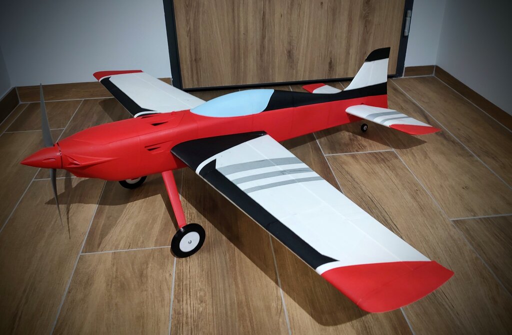

Ta odpowiedź cieszy się zainteresowaniem. Autsajder1983 Opublikowano 13 Marca 2023 Autor Ta odpowiedź cieszy się zainteresowaniem. Opublikowano 13 Marca 2023 10 godzin temu, adam.trzaskowski napisał: Ender to bardziej sprzet do zabawy w "zrob to sam" niz narzedzie do pracy (moja opinia) Niestety nie mam porównania do innych drukarek. To moja pierwsze i jak na razie jedyna drukarka Sporo mnie nauczyła. Trochę rzeczy w niej pozmieniałem i w sumie jest ok. Od Roku właściwie działa bez problemowo (dwie niewielkie awarie z kablami do silników). Przez ten czas sporo rzecz jak również modeli latających wydrukowała. Wracając do tematu. Model wrócił z lakierni Jutro powinny przyjść przedłużacze do serw i będzie gotowy. Może jeszcze naklejki dojdą. 4 1
