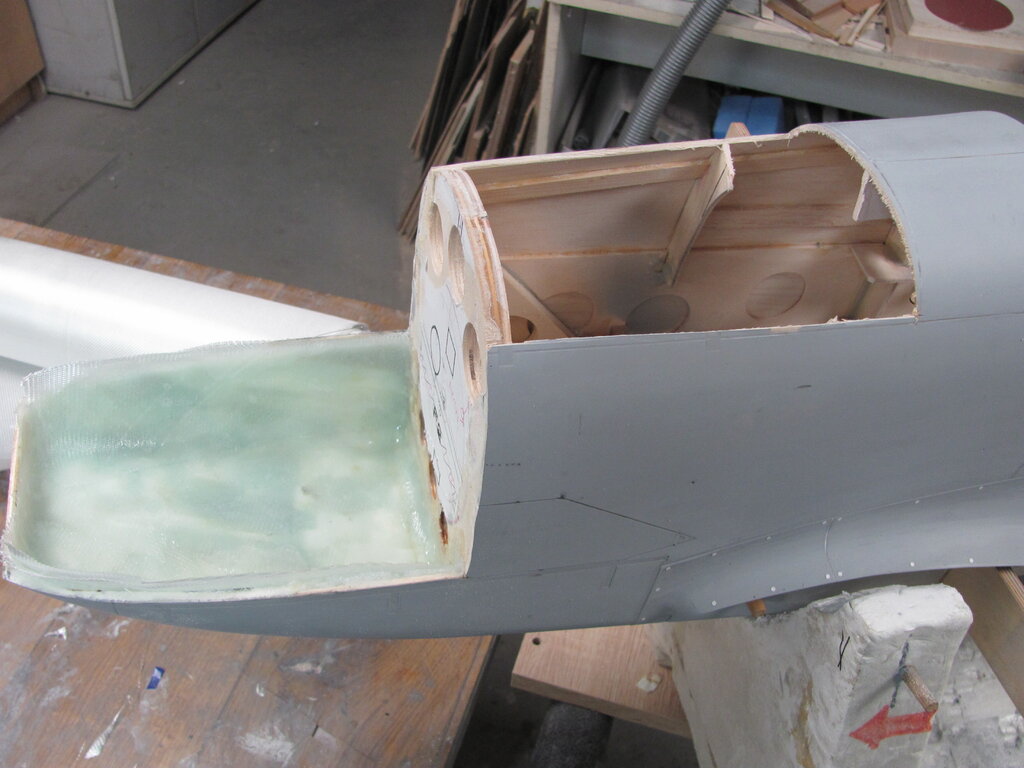

Biały żelkot to dla mnie ciężki temat do laminowania ręcznego. Zakładam że użyjesz chociażby szarego podkładu..?
Lepszy  byłby  czarny,  ale wykorzystałem  resztkę   białego  aby się nie zmarnował .   Poradzę  sobie  z tym  w trakcie  laminowania  maski silnika.

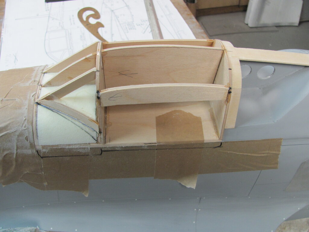

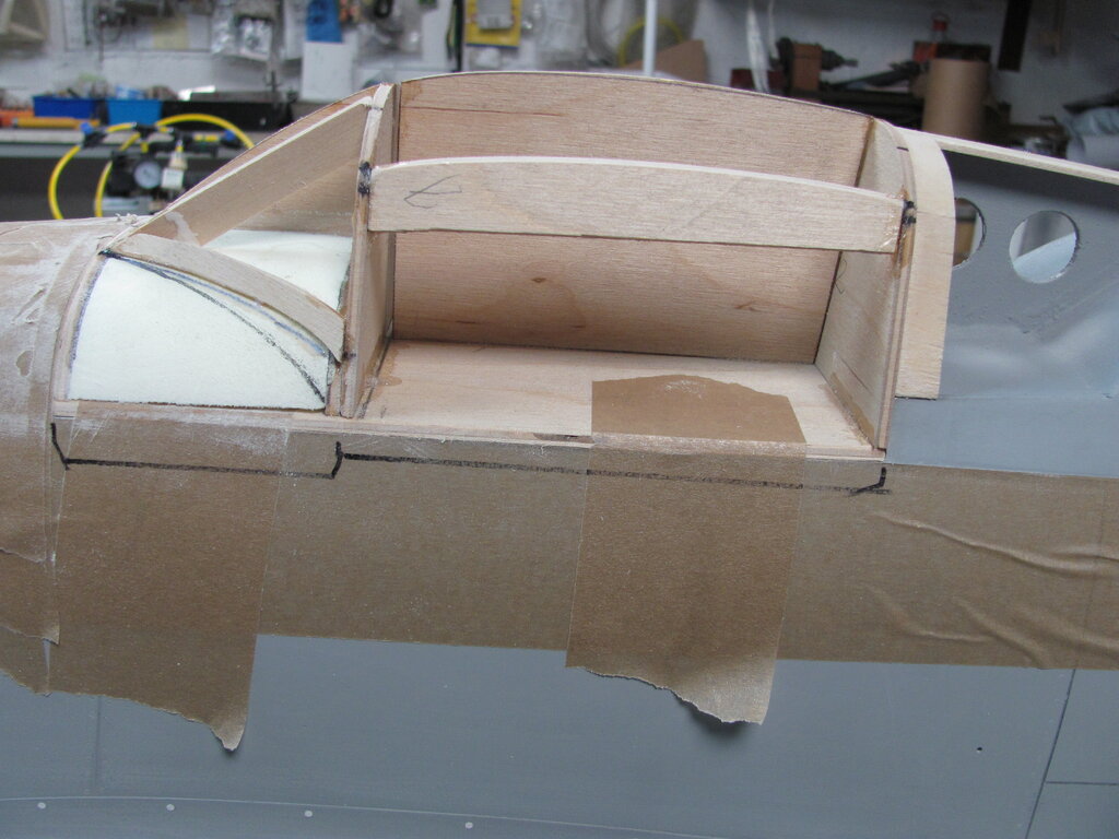

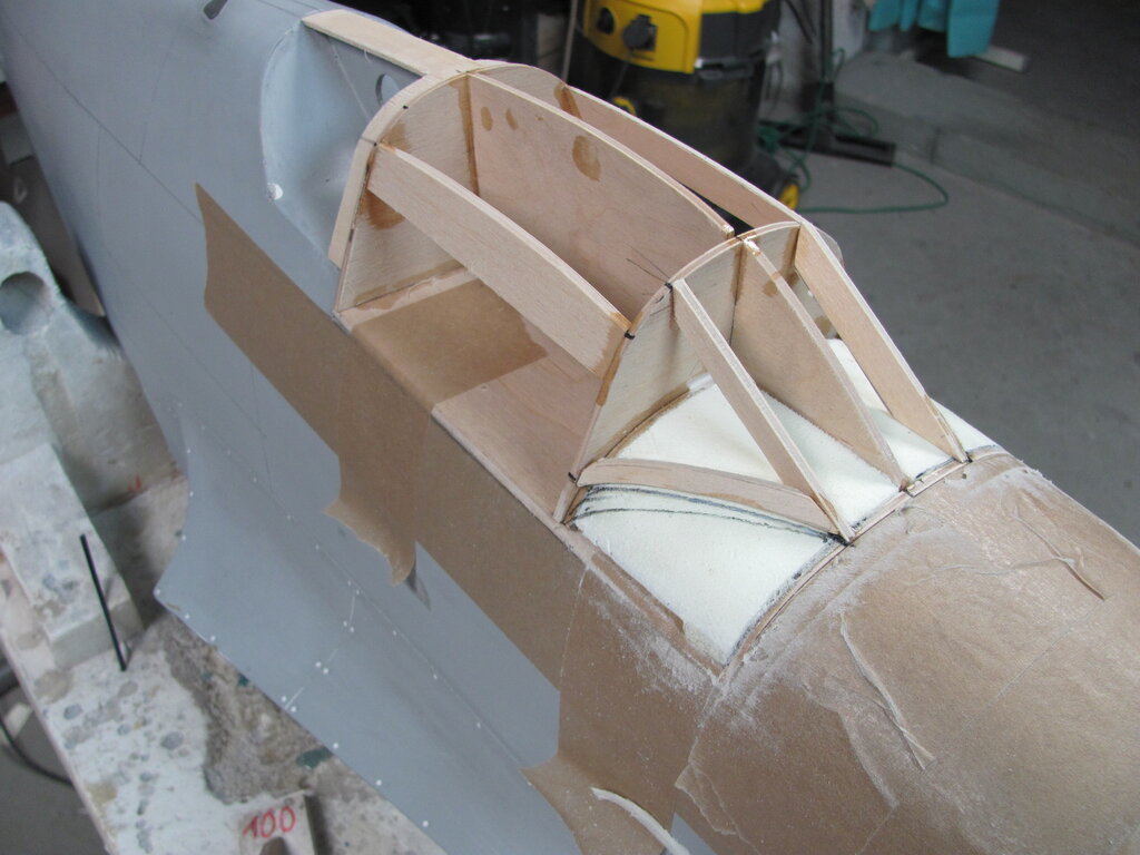

Mogę prosić o pokazanie dalszych kroków tworzenia kabiny?
Procedura wykonania kopyta  kabiny nie jest  skomplikowana.
Po oszlifowaniu   styrodurowego   kopyta  laminujemy   go  tkaniną szklaną   3 x  80 g.
Po dwóch  dniach   szlifujemy na mokro   papierem  ściernym   220 .
Następnie nakładamy  cienką warstwę  żywicy .
Szlifujemy  papierem na mokro   220 , 360 ,500.
Kolejna warstwa żywicy ( może być zabarwiona  ,bo lepiej widać nierówności )
Szlifowanie na mokro   papierem  360, 500.
Ostatnia  cienka  warstwa żywicy   .
Szlifowanie na mokro   papier   500,  1000,  1500 , 2000 .
Polerowanie na lustro   z użyciem  pasty polerskiej do lakierów samochodowych.
Po sezonowaniu  przez dwa tygodnie   otrzymujemy   gładką  i twardą  powierzchnię
gotową do tłoczenia  kabiny.
  • Lubię to 3
  • Dzięki 1
Ale powiększasz kopyto czy tłoczysz w takiej postaci, w jakiej zdjąłeś kopyto z modelu? Jak mocujesz wtedy kabinę skoro ona na styk pasuje i nie zachodzi na kadlub?
Po nałożeniu laminatu i kilku warstw żywicy   kopyto zwiększa lekko  swoją  wielkość , a to mi wystarczy  aby prawidłowo zamocować kabinę na kadłubie.  W przyszłości wszystko  pokażę na zdjęciach.
