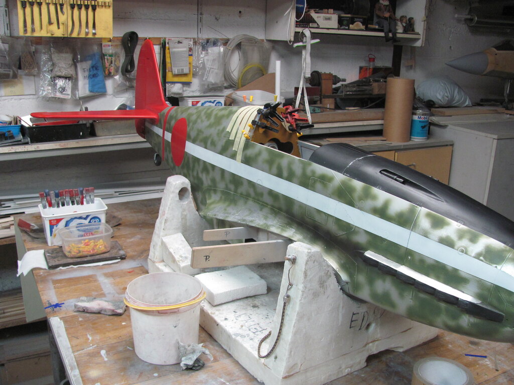

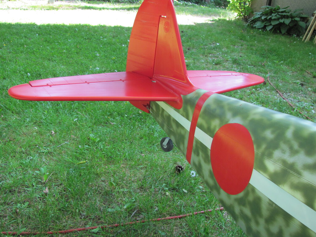

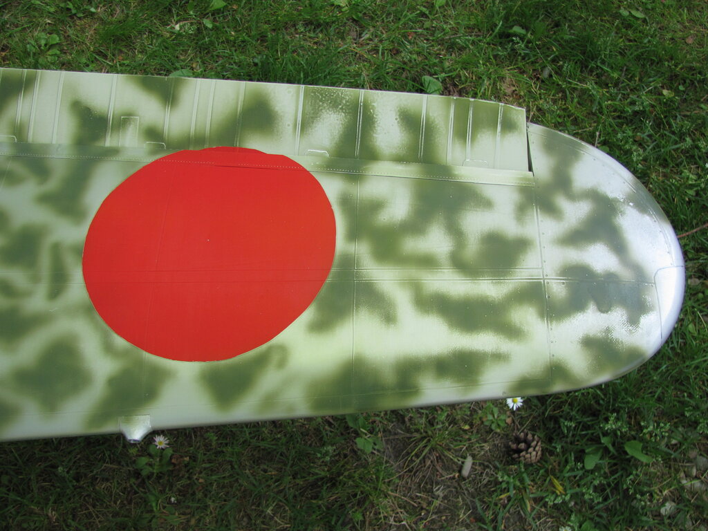

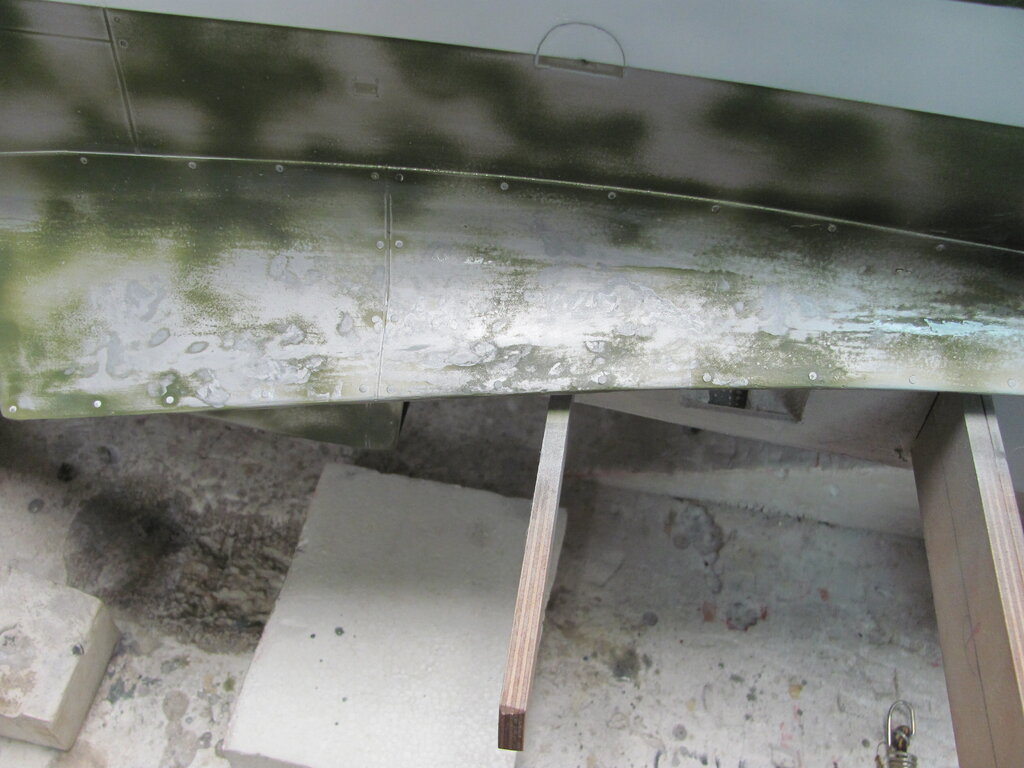

Ta odpowiedź cieszy się zainteresowaniem. Lucjan Opublikowano 3 Czerwca 2023 Autor Ta odpowiedź cieszy się zainteresowaniem. Udostępnij Opublikowano 3 Czerwca 2023 Zacząłem szlifowanie powierzchni papierem ściernym 1500 na mokro i teraz kamuflaż zaczyna wyglądać bardziej realistycznie . 11 1 Odnośnik do komentarza Udostępnij na innych stronach Więcej opcji udostępniania...

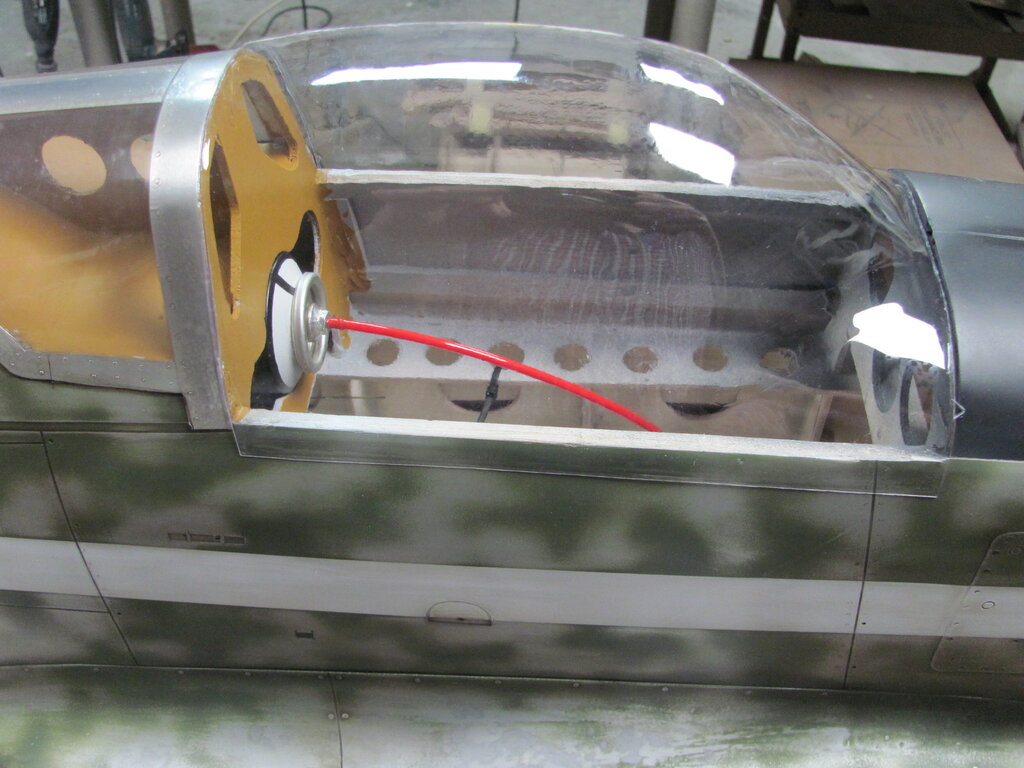

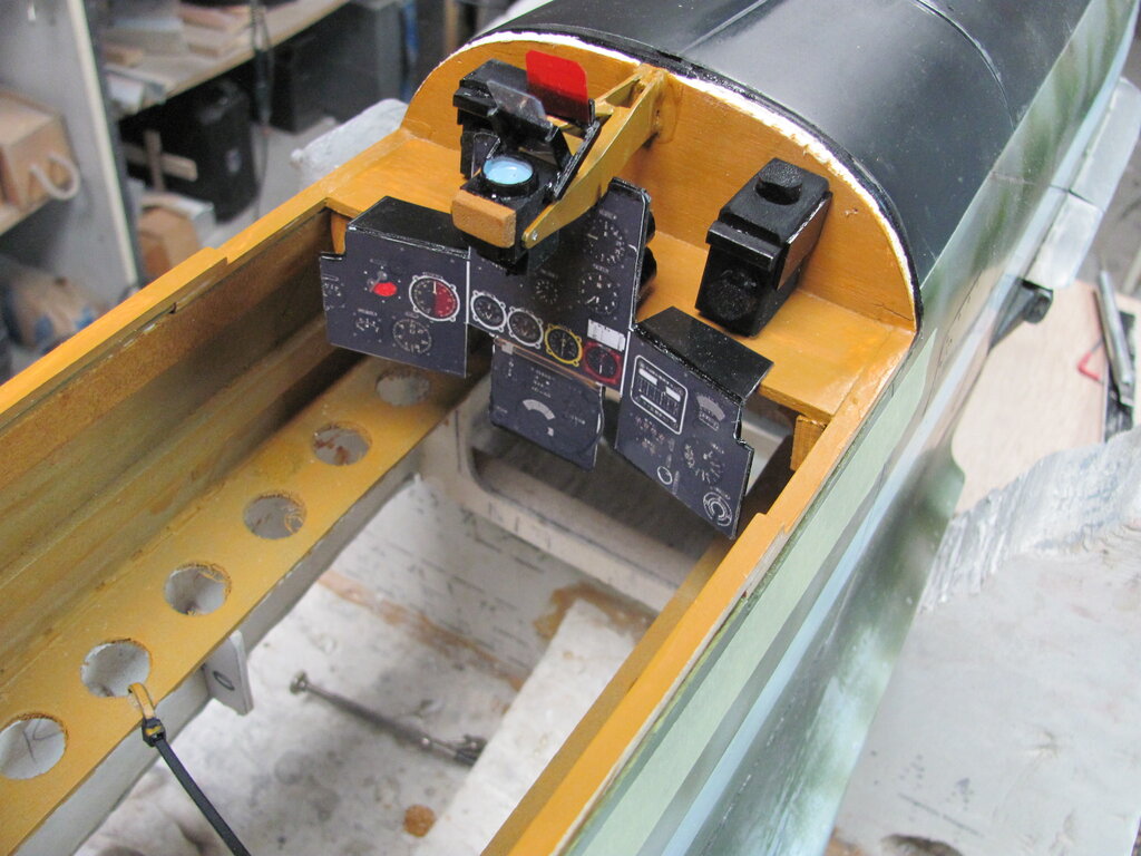

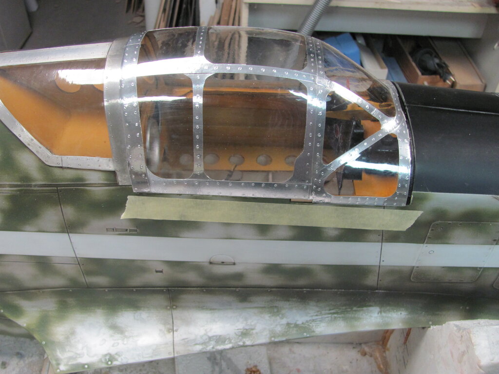

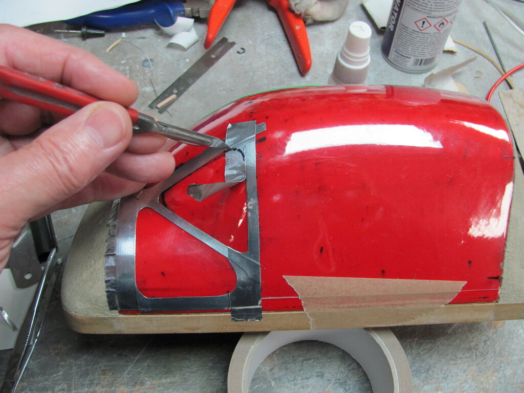

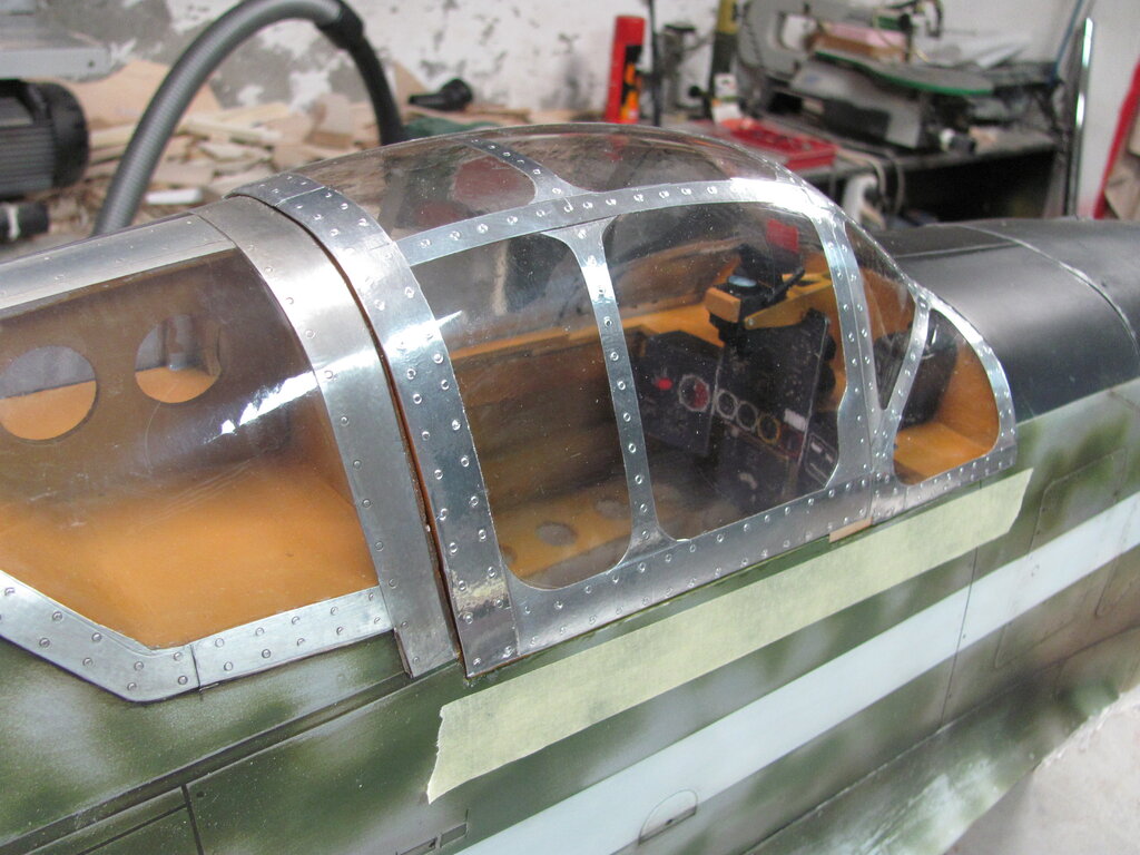

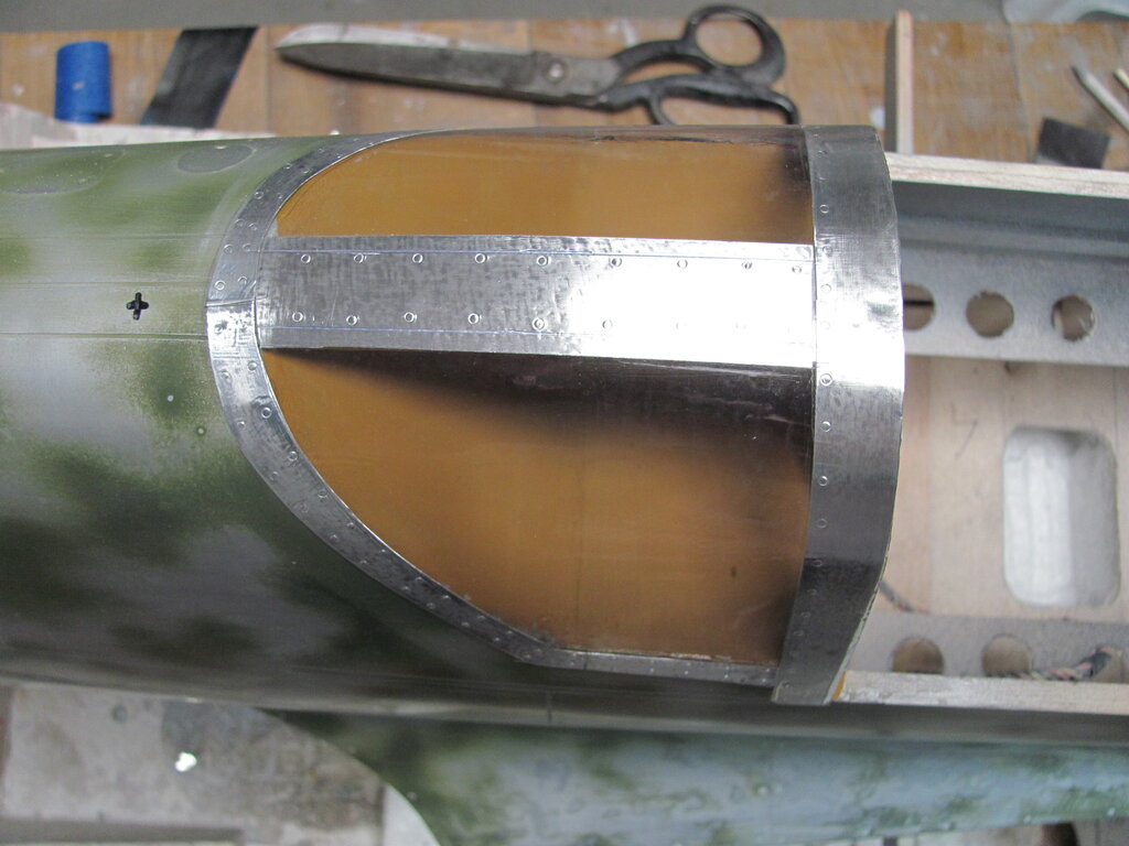

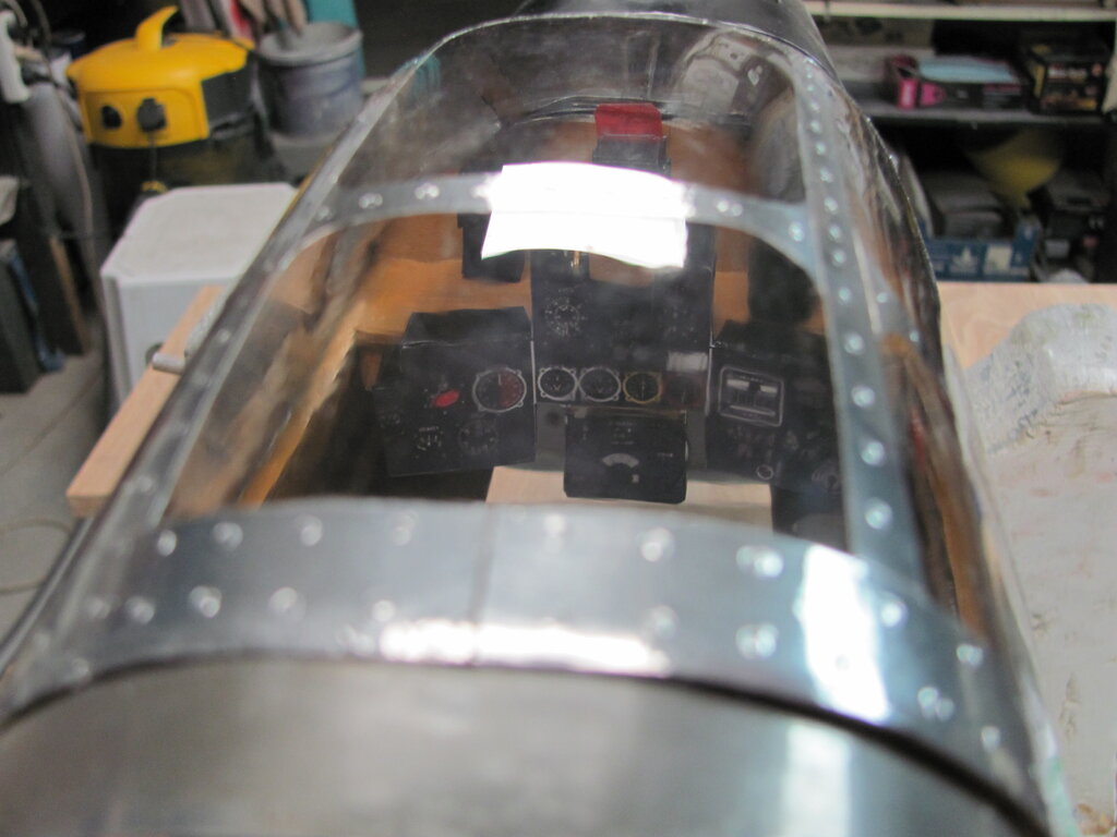

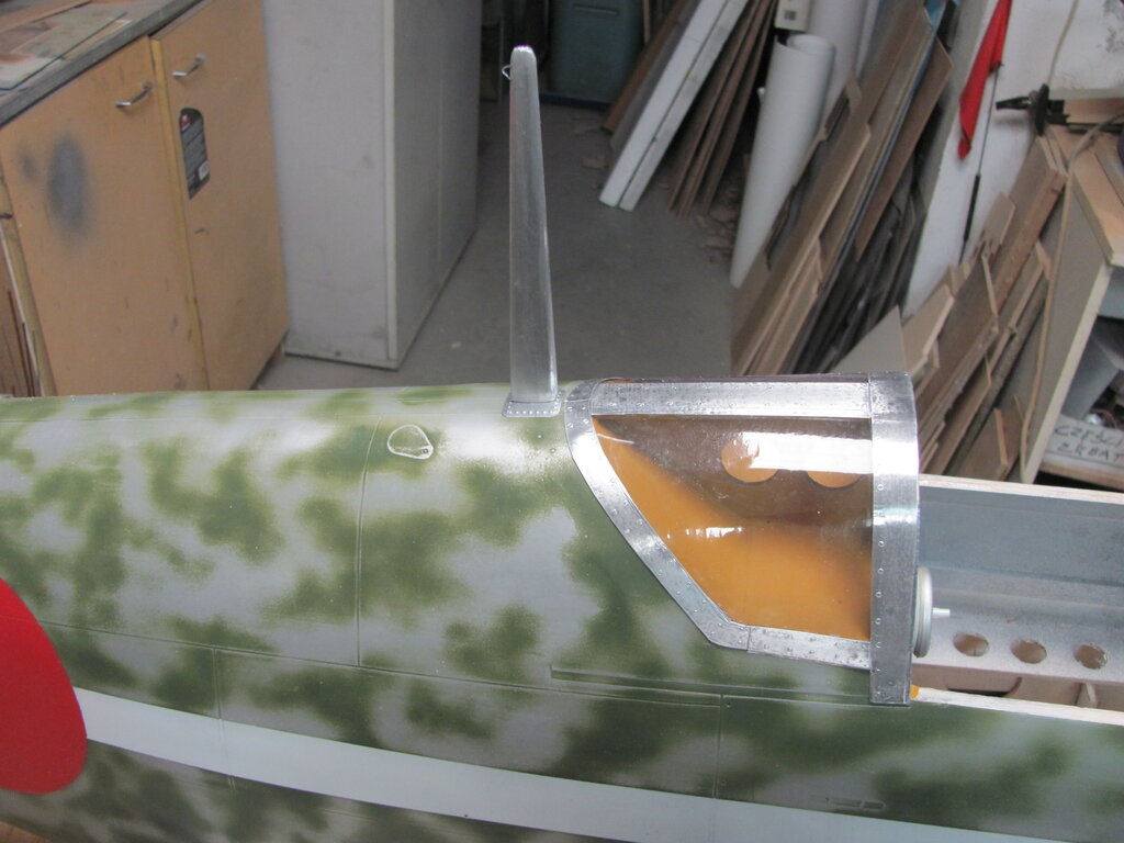

Ta odpowiedź cieszy się zainteresowaniem. Lucjan Opublikowano 7 Czerwca 2023 Autor Ta odpowiedź cieszy się zainteresowaniem. Udostępnij Opublikowano 7 Czerwca 2023 Zaczynam szklenie kabiny. 8 Odnośnik do komentarza Udostępnij na innych stronach Więcej opcji udostępniania...

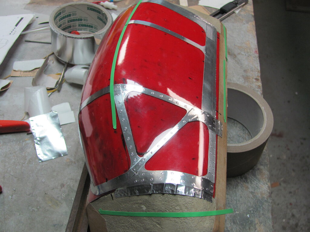

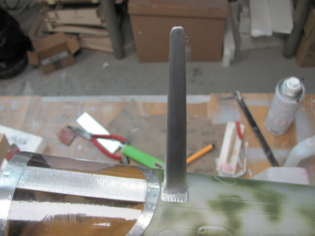

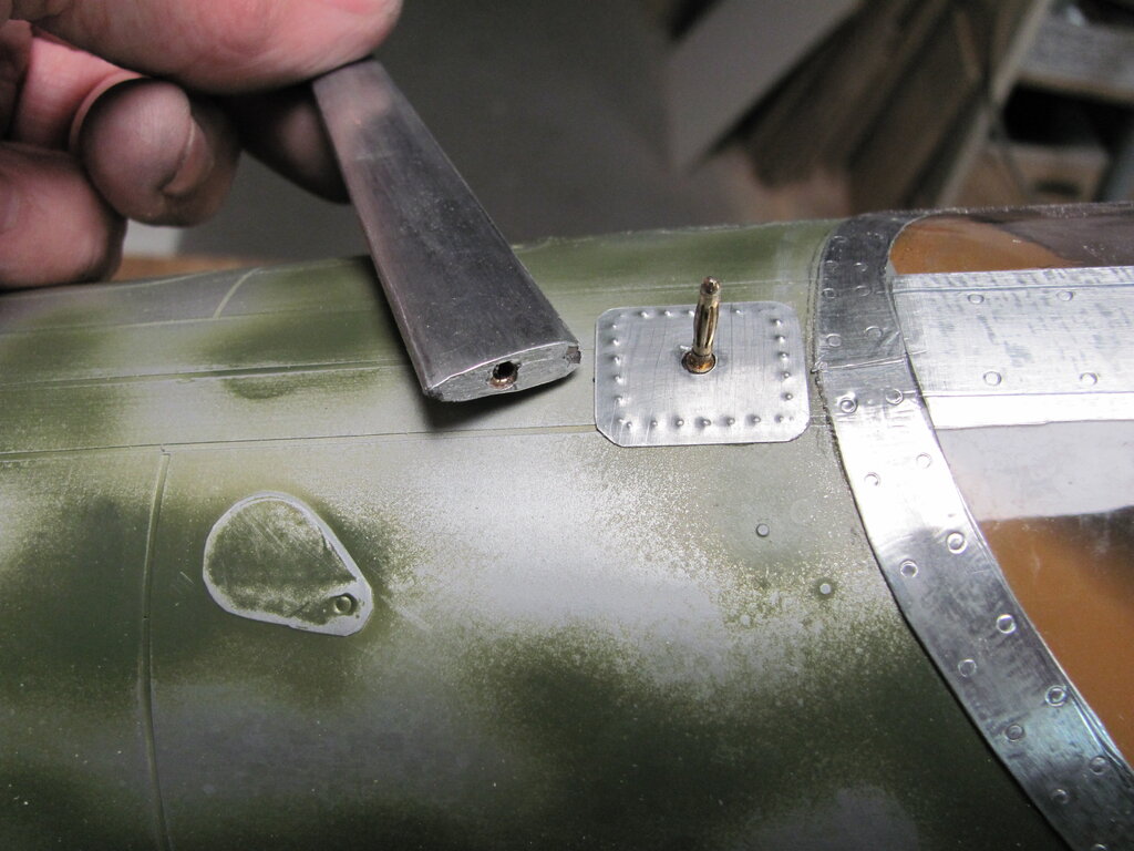

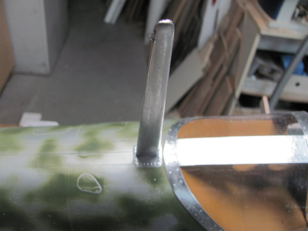

Ta odpowiedź cieszy się zainteresowaniem. Lucjan Opublikowano 11 Czerwca 2023 Autor Ta odpowiedź cieszy się zainteresowaniem. Udostępnij Opublikowano 11 Czerwca 2023 Taki drobiazg . 5 Odnośnik do komentarza Udostępnij na innych stronach Więcej opcji udostępniania...

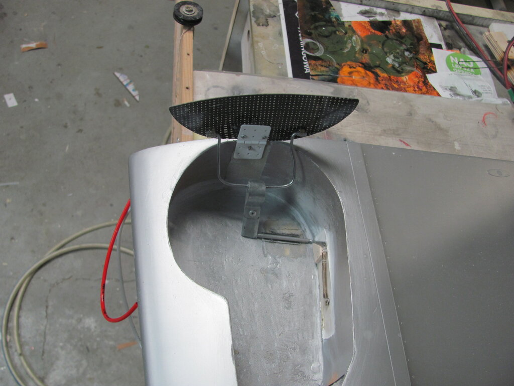

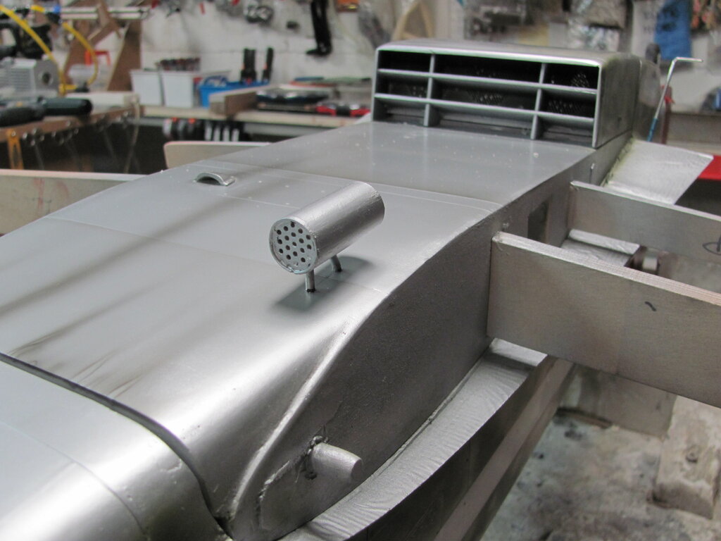

Lucjan Opublikowano 13 Czerwca 2023 Autor Udostępnij Opublikowano 13 Czerwca 2023 Chłodnica paliwa. 3 Odnośnik do komentarza Udostępnij na innych stronach Więcej opcji udostępniania...
paweln7 Opublikowano 13 Czerwca 2023 Udostępnij Opublikowano 13 Czerwca 2023 Działa ? Odnośnik do komentarza Udostępnij na innych stronach Więcej opcji udostępniania...
Lucjan Opublikowano 13 Czerwca 2023 Autor Udostępnij Opublikowano 13 Czerwca 2023 2 godziny temu, paweln7 napisał: Działa ? Chciałbym żeby działała , ale to niestety atrapa ? Odnośnik do komentarza Udostępnij na innych stronach Więcej opcji udostępniania...

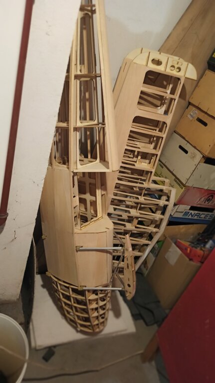

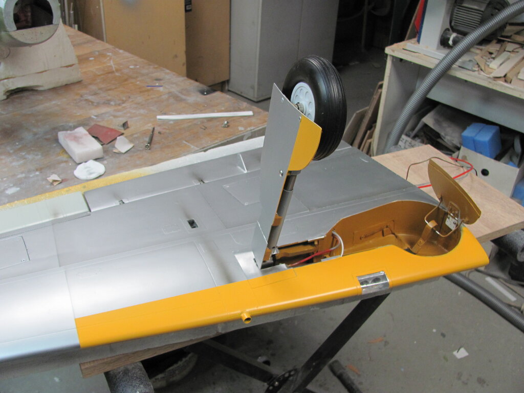

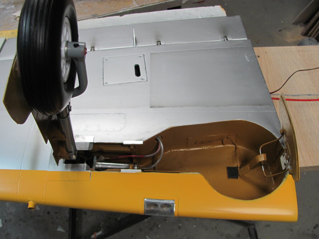

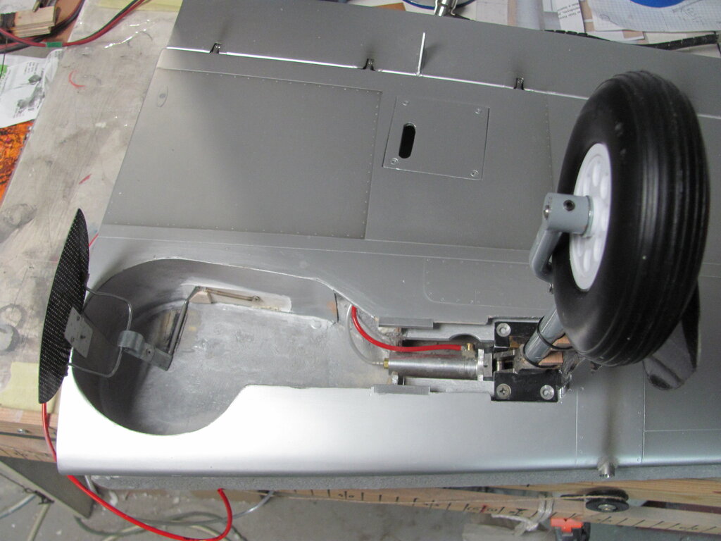

Ta odpowiedź cieszy się zainteresowaniem. Lucjan Opublikowano 21 Czerwca 2023 Autor Ta odpowiedź cieszy się zainteresowaniem. Udostępnij Opublikowano 21 Czerwca 2023 Podwozie gotowe. 7 1 Odnośnik do komentarza Udostępnij na innych stronach Więcej opcji udostępniania...

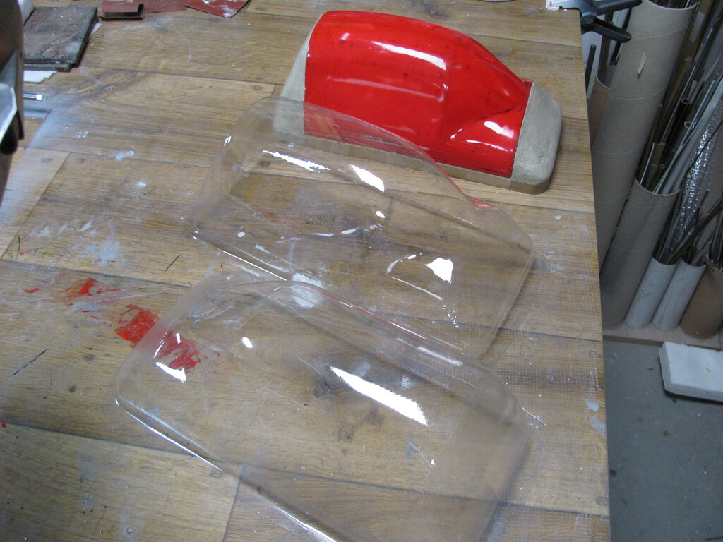

Ta odpowiedź cieszy się zainteresowaniem. Lucjan Opublikowano 26 Czerwca 2023 Autor Ta odpowiedź cieszy się zainteresowaniem. Udostępnij Opublikowano 26 Czerwca 2023 Kabinka wytłoczona , a więc szybka przymiarka . 13 Odnośnik do komentarza Udostępnij na innych stronach Więcej opcji udostępniania...

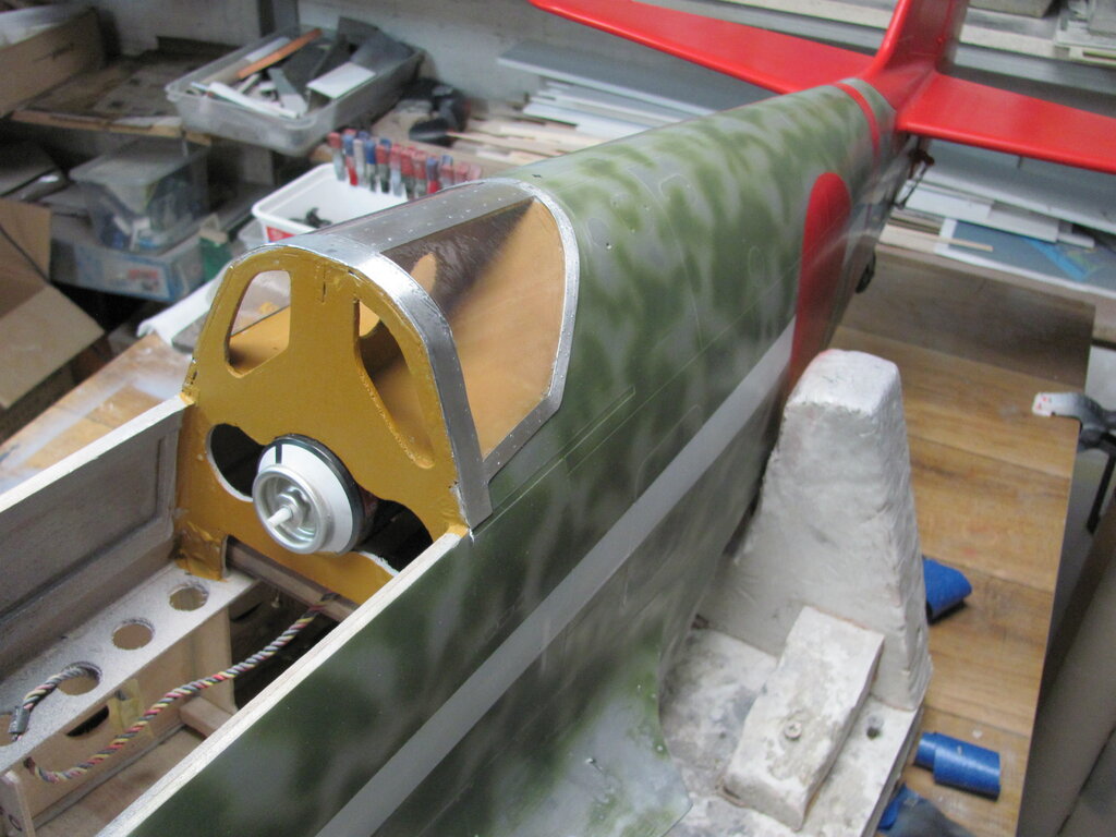

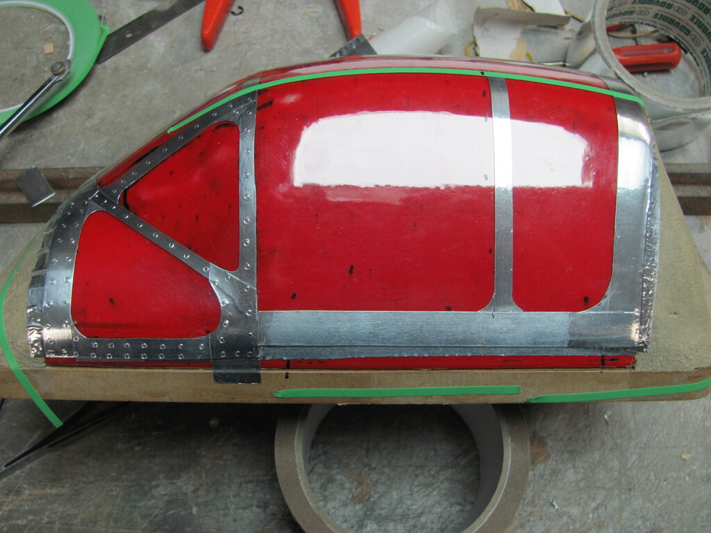

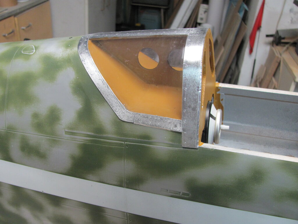

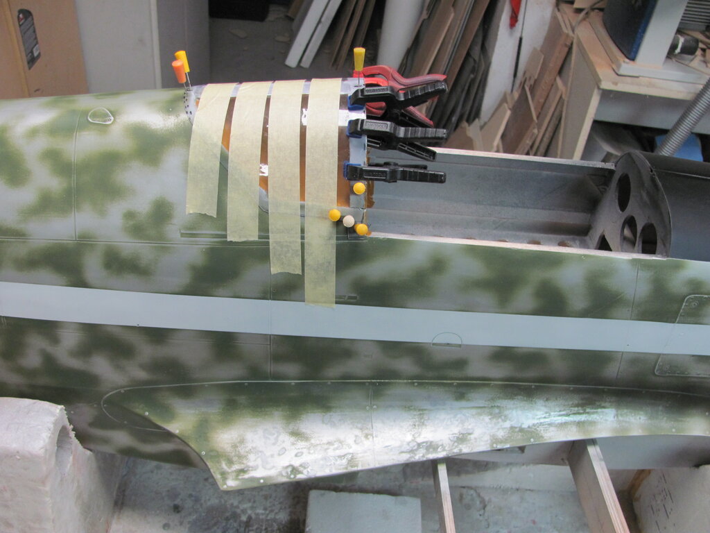

Ta odpowiedź cieszy się zainteresowaniem. Lucjan Opublikowano 1 Lipca 2023 Autor Ta odpowiedź cieszy się zainteresowaniem. Udostępnij Opublikowano 1 Lipca 2023 Przymiarka oszklenia kabiny . 10 Odnośnik do komentarza Udostępnij na innych stronach Więcej opcji udostępniania...

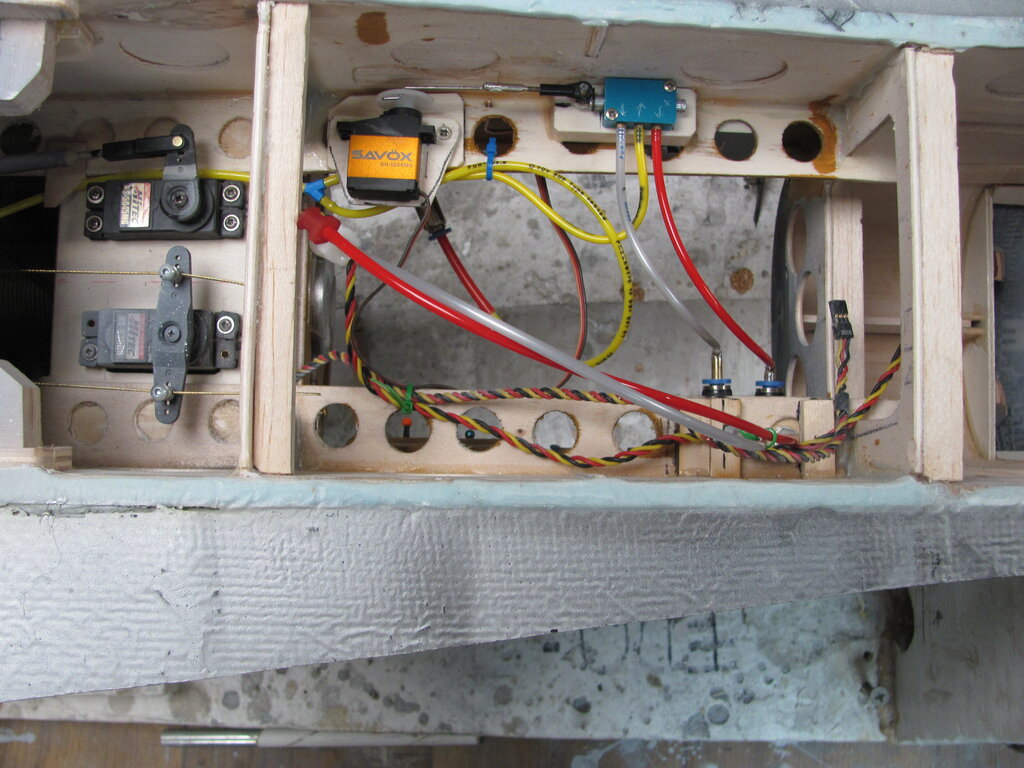

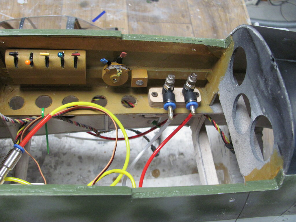

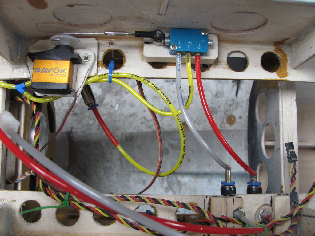

Ta odpowiedź cieszy się zainteresowaniem. Lucjan Opublikowano 15 Lipca 2023 Autor Ta odpowiedź cieszy się zainteresowaniem. Udostępnij Opublikowano 15 Lipca 2023 Przyszła pora na instalację pneumatyczną podwozia. 8 1 Odnośnik do komentarza Udostępnij na innych stronach Więcej opcji udostępniania...

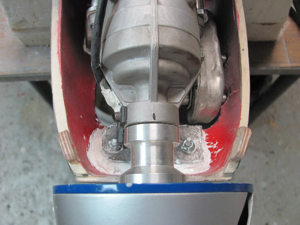

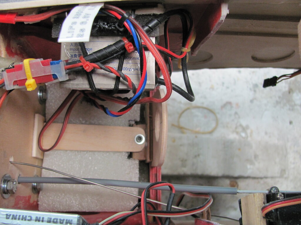

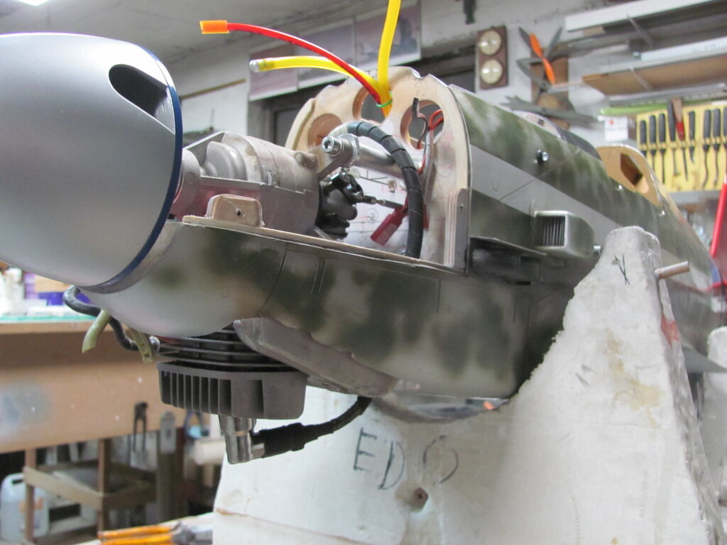

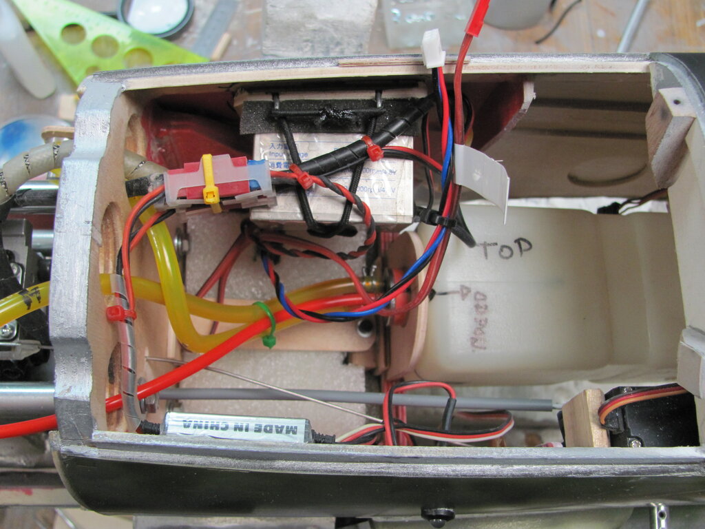

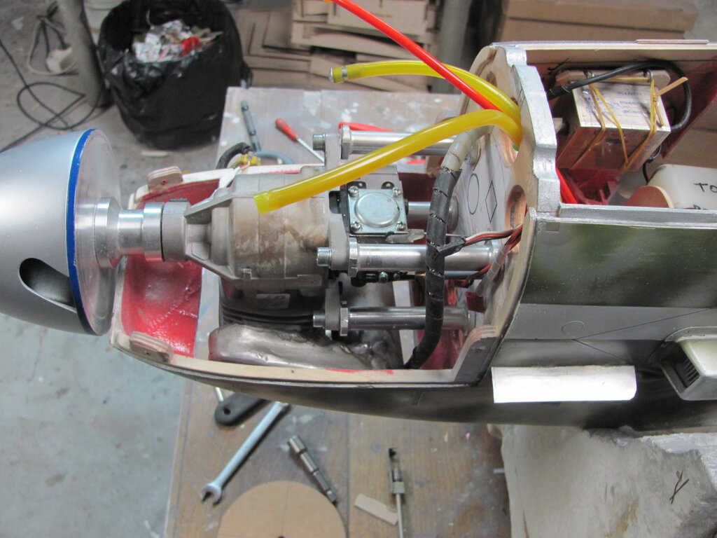

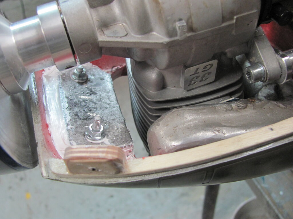

Ta odpowiedź cieszy się zainteresowaniem. Lucjan Opublikowano 6 Sierpnia 2023 Autor Ta odpowiedź cieszy się zainteresowaniem. Udostępnij Opublikowano 6 Sierpnia 2023 Montaż silnika wraz z instalacją. 12 1 Odnośnik do komentarza Udostępnij na innych stronach Więcej opcji udostępniania...

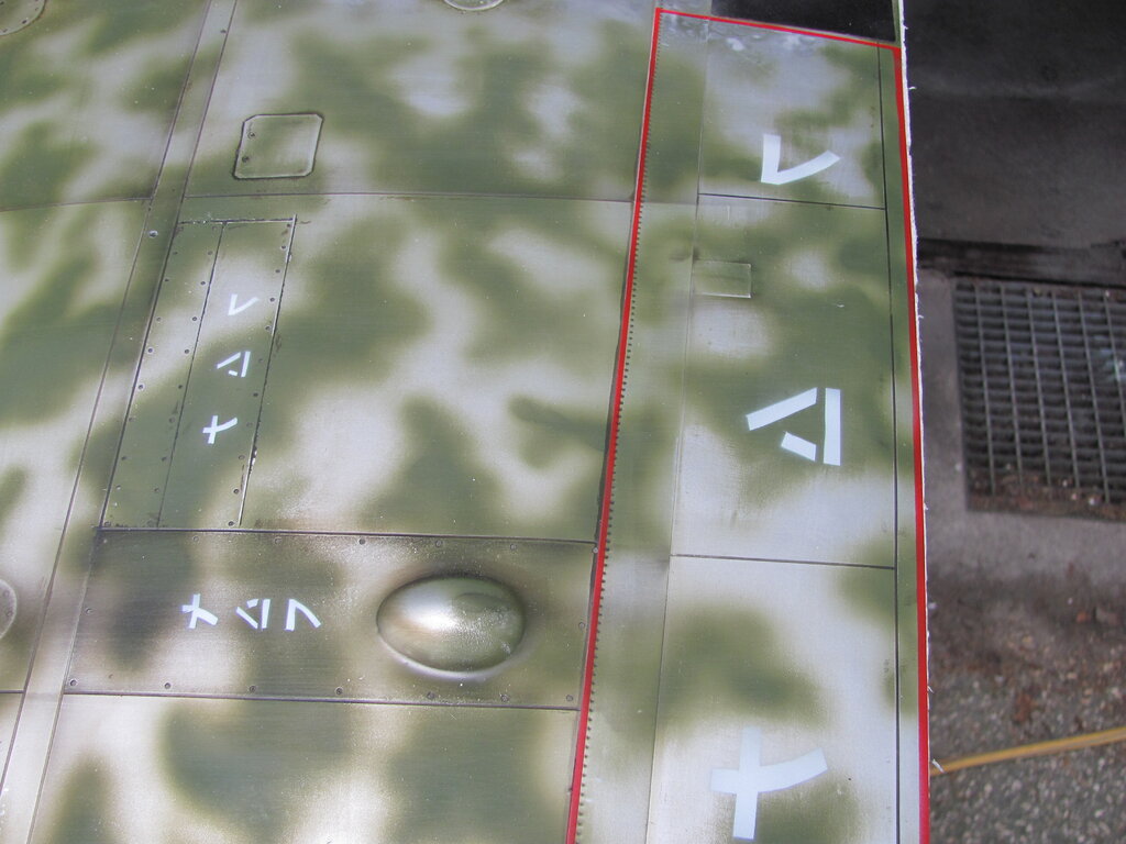

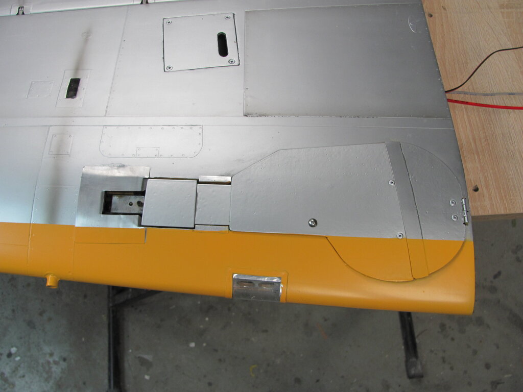

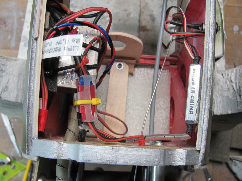

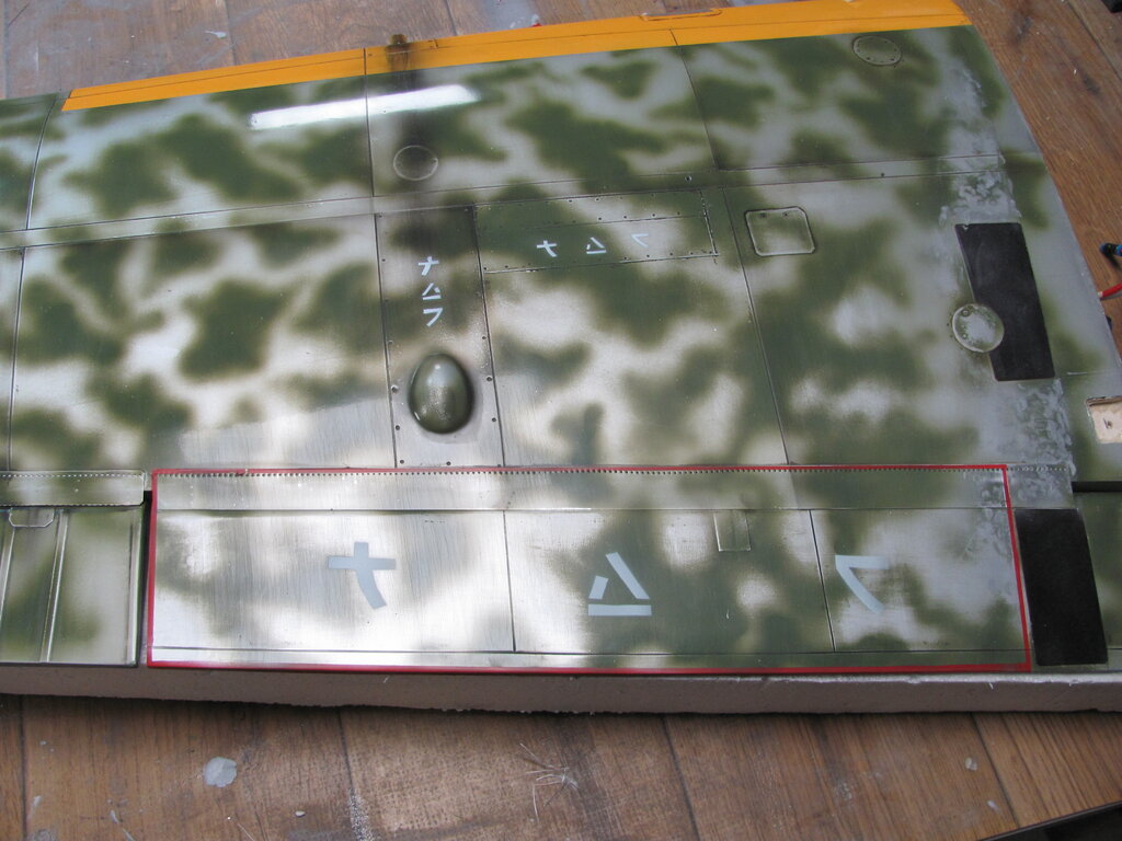

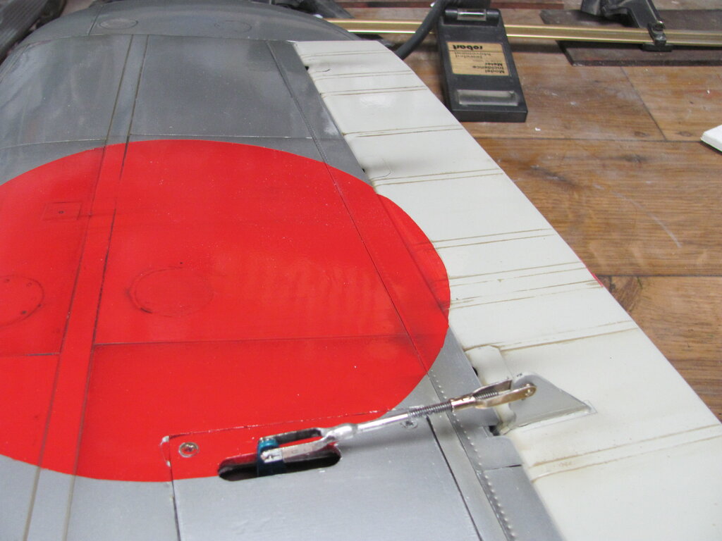

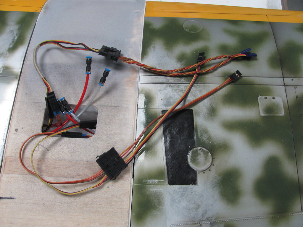

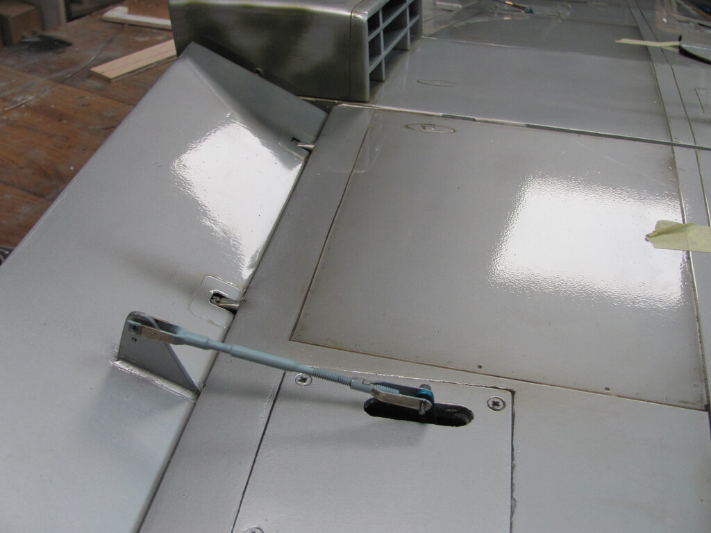

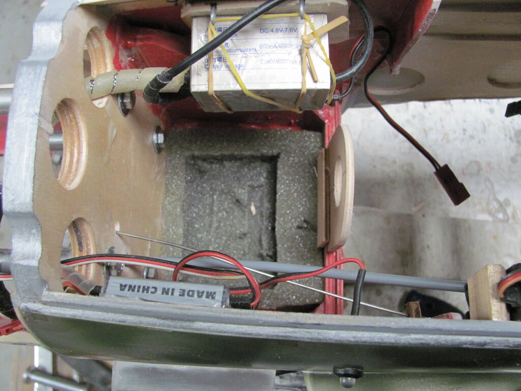

Ta odpowiedź cieszy się zainteresowaniem. Lucjan Opublikowano 13 Sierpnia 2023 Autor Ta odpowiedź cieszy się zainteresowaniem. Udostępnij Opublikowano 13 Sierpnia 2023 Zamontowałem serwa w skrzydłach . Naniosłem kilka japońskich napisów , i można pokryć cały model bezbarwnym matowym lakierem . 7 Odnośnik do komentarza Udostępnij na innych stronach Więcej opcji udostępniania...

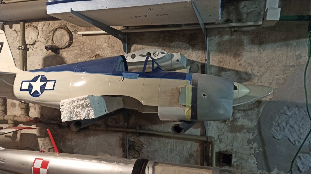

Ta odpowiedź cieszy się zainteresowaniem. Francka Opublikowano 13 Sierpnia 2023 Ta odpowiedź cieszy się zainteresowaniem. Udostępnij Opublikowano 13 Sierpnia 2023 Odwiedziliśmy Lucjana w jego bunkrze modele , które buduje są naprawde super. Malowanie Kawasaki -perfekcja ,widzaiłem z bliska. Reszta modeli na swoich stanowiskach jedne już oblatane inne czekaja i jeszcze bedzie budowa RWD który czeka na swoja kolej . Reszta modeli na stojakach. Pokaźna kolekcja. Pozdrawiamy MKS"Gwarek" 7 Odnośnik do komentarza Udostępnij na innych stronach Więcej opcji udostępniania...

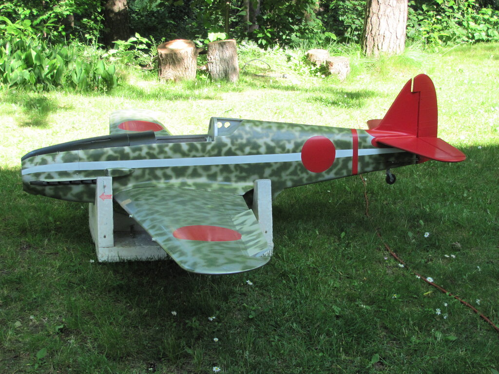

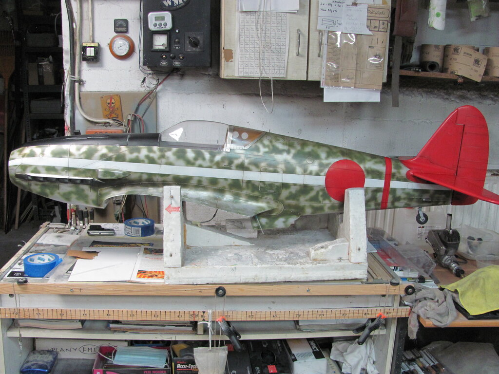

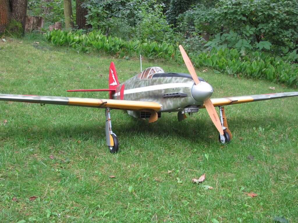

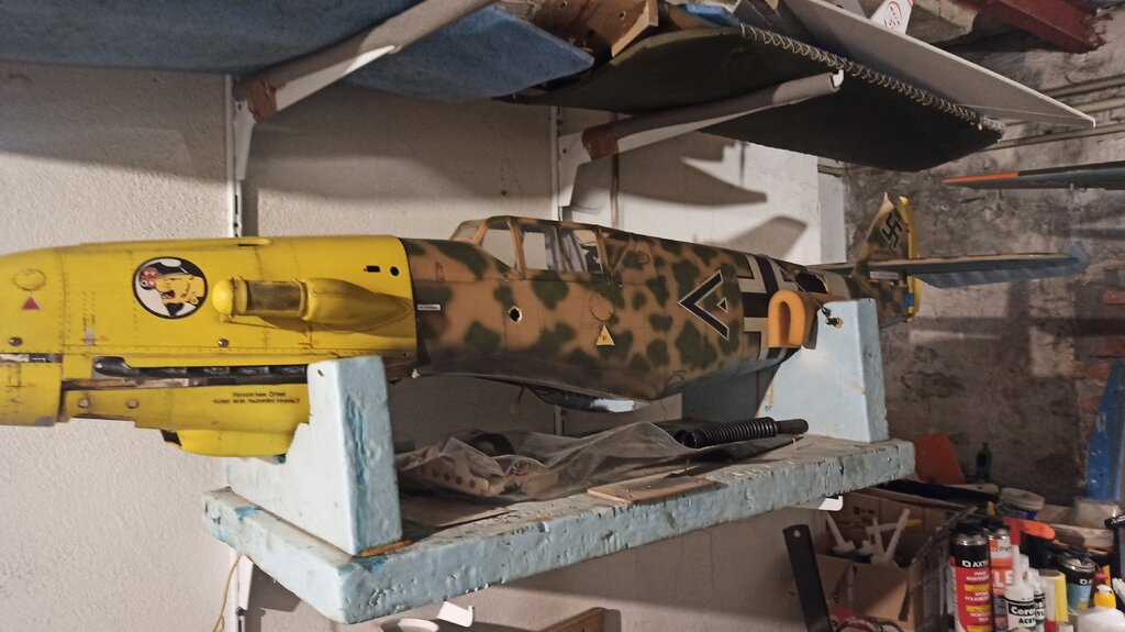

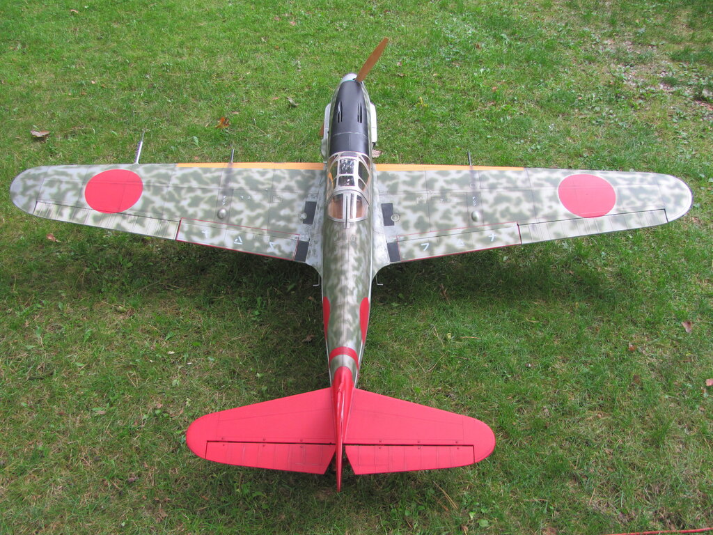

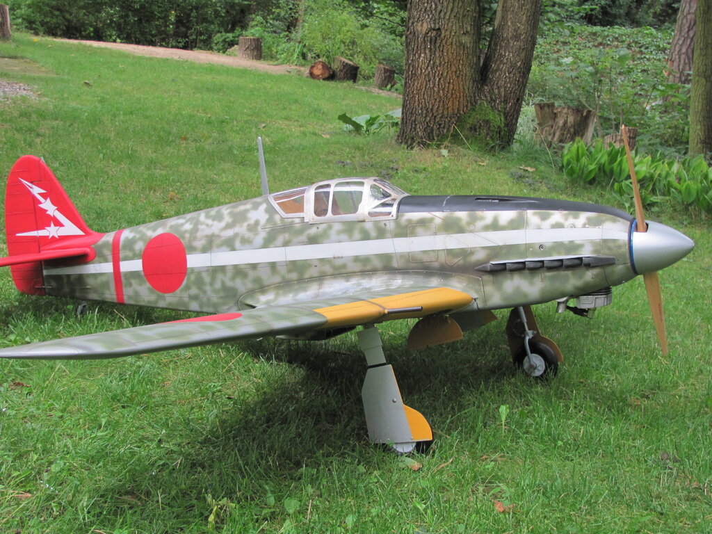

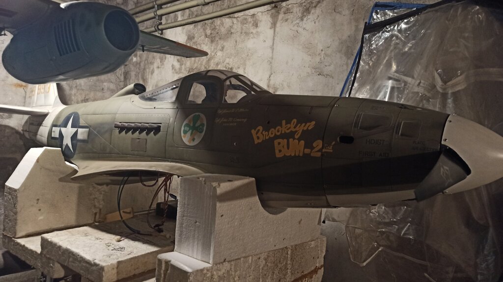

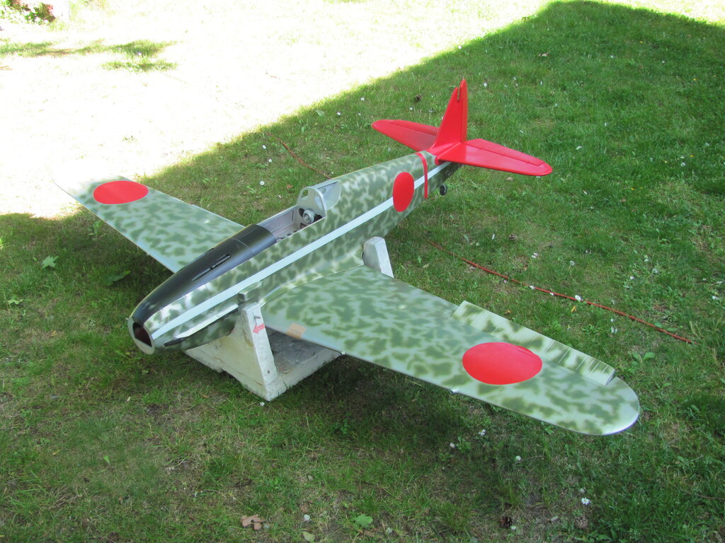

Ta odpowiedź cieszy się zainteresowaniem. Lucjan Opublikowano 27 Sierpnia 2023 Autor Ta odpowiedź cieszy się zainteresowaniem. Udostępnij Opublikowano 27 Sierpnia 2023 Model wyważony , pokryty warstwą bezbarwnego matu i czeka na oblot. 14 1 Odnośnik do komentarza Udostępnij na innych stronach Więcej opcji udostępniania...
jb Opublikowano 27 Sierpnia 2023 Udostępnij Opublikowano 27 Sierpnia 2023 jaką srednicę ma kołpak ? wydaje się być za mały co do skali modelu. Odnośnik do komentarza Udostępnij na innych stronach Więcej opcji udostępniania...
Lucjan Opublikowano 27 Sierpnia 2023 Autor Udostępnij Opublikowano 27 Sierpnia 2023 36 minut temu, jb napisał: jaką srednicę ma kołpak ? wydaje się być za mały co do skali modelu. Tak, to jest kołpak tymczasowy do oblotu. 1 Odnośnik do komentarza Udostępnij na innych stronach Więcej opcji udostępniania...
