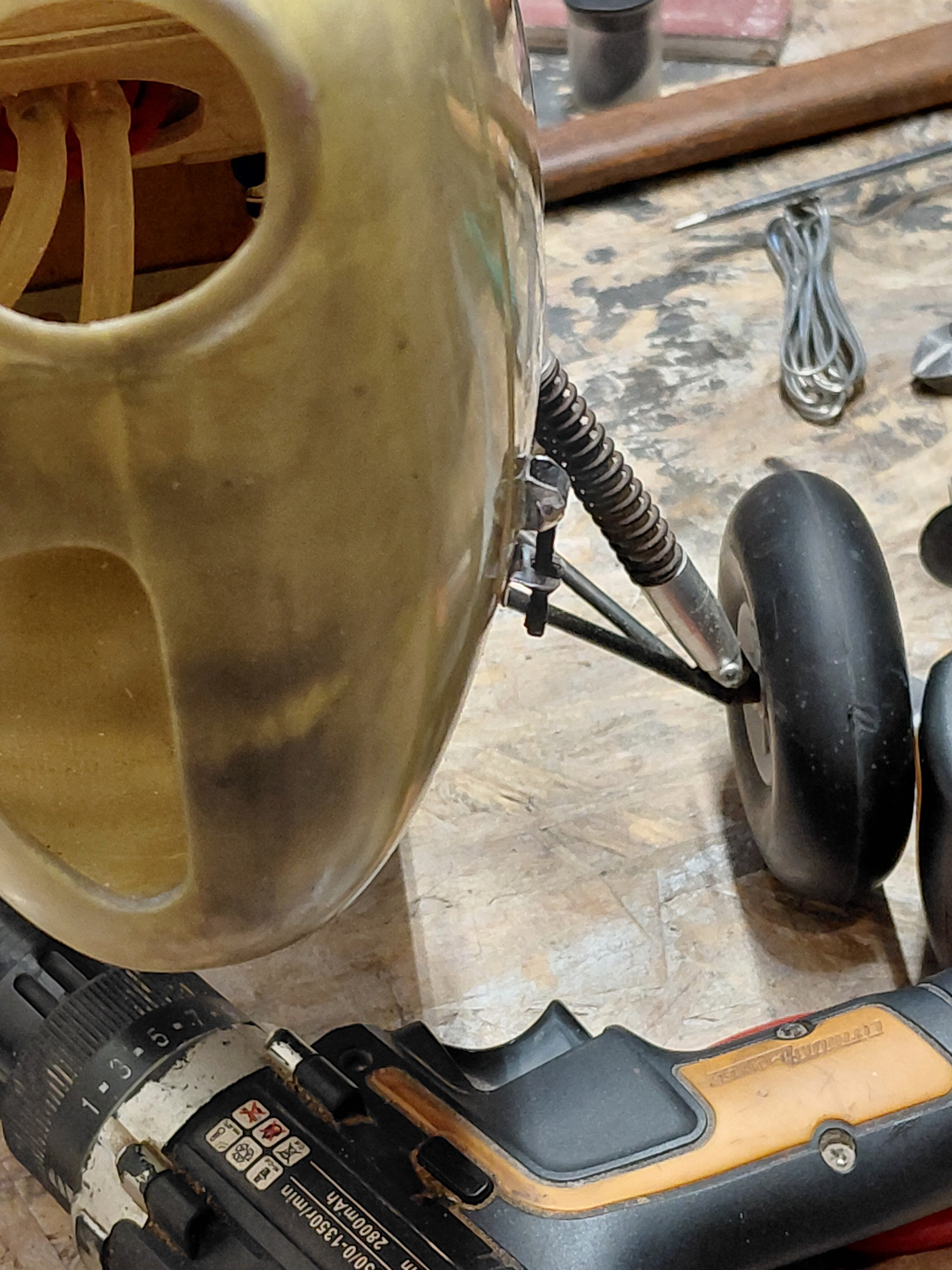

jarek996 Opublikowano 13 Stycznia Opublikowano 13 Stycznia Jesli masz na tym zdjeciu "gaz" w srodku gaznika, to przerzuc sie w inne oczko na orczyku (krotszy popychacz). Ze zdjecia wynika, ze jesli chcesz "pociagnac" gaz, to nie juz miejsca na serwie. Juz prawie jestes w "gornym" polozeniu (godzina 11), a "ciagnac" gaz wejdziesz na godz 12 i przeskoczysz na 13 i 14. Wtedy popychacz zacznie haczyc o serwo (albo przynajmniej o os orczyka). Dobrze, ze ktos tutaj nie spi 😂 No chyba, ze to tylko przymiarki 😉
witold_pi Opublikowano 13 Stycznia Opublikowano 13 Stycznia Ja bym się pokusił o przegub kulowy na orczyku, z drugiej strony snap na gaźnik, a druciany łącznik można zgiąć pod kątem , ale jak dxwigienkę gaźnika da się do góry może się bez tego obejdzie.
Grzesiek Opublikowano 13 Stycznia Autor Opublikowano 13 Stycznia Tak jak jest jest ok.Jak zloze model zrobie filmik z pracy serwo-gaźnik. W tej pozycji jest zamkniety gaźnik, serwo obracajac sie w lewo pcha popychacz otwierajac gaźnik.

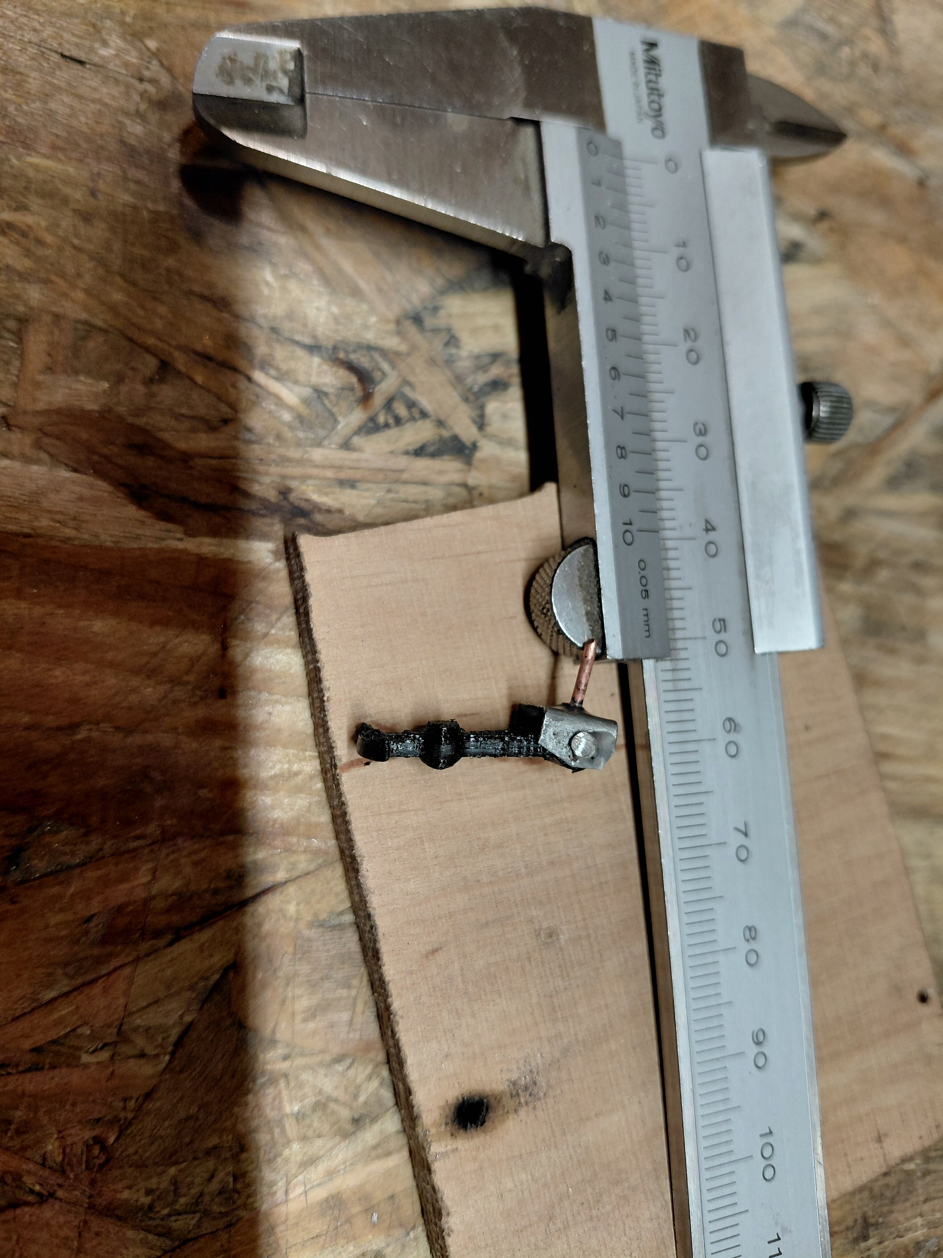

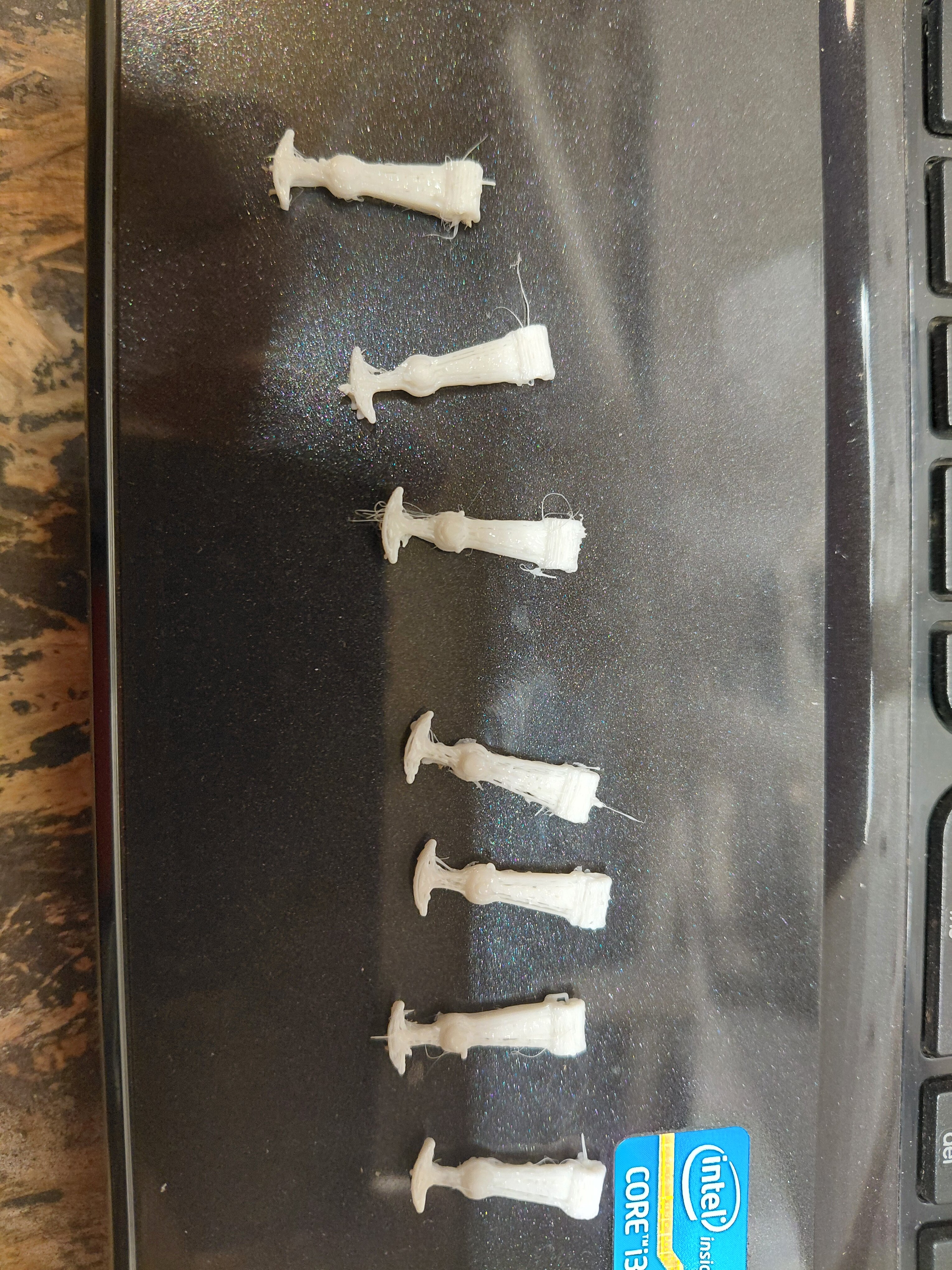

Grzesiek Opublikowano 16 Stycznia Autor Opublikowano 16 Stycznia Dziękuję bardzo Lucjan, pokombinujemy.Muszę wymyslić jakąś komore bezpyłową.Farba już jest.Doradzili mi w mieszalni abym pomalował bazą z utwardzaczem, muszę zrobić próbkę na działanie paliwa.Powstały też wariaty do zamykania maski druk z TPU czarnego nie miałem. 2 1

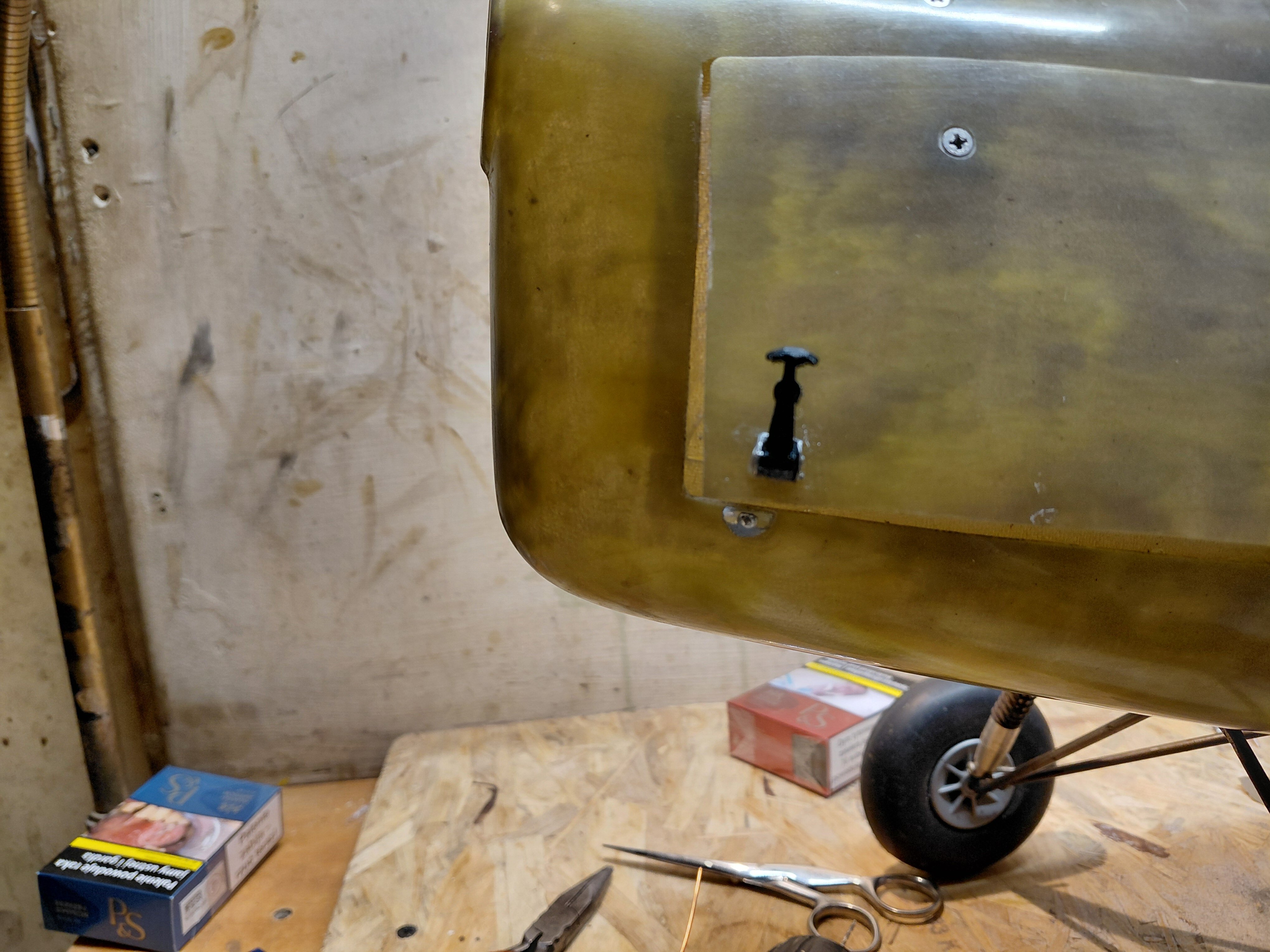

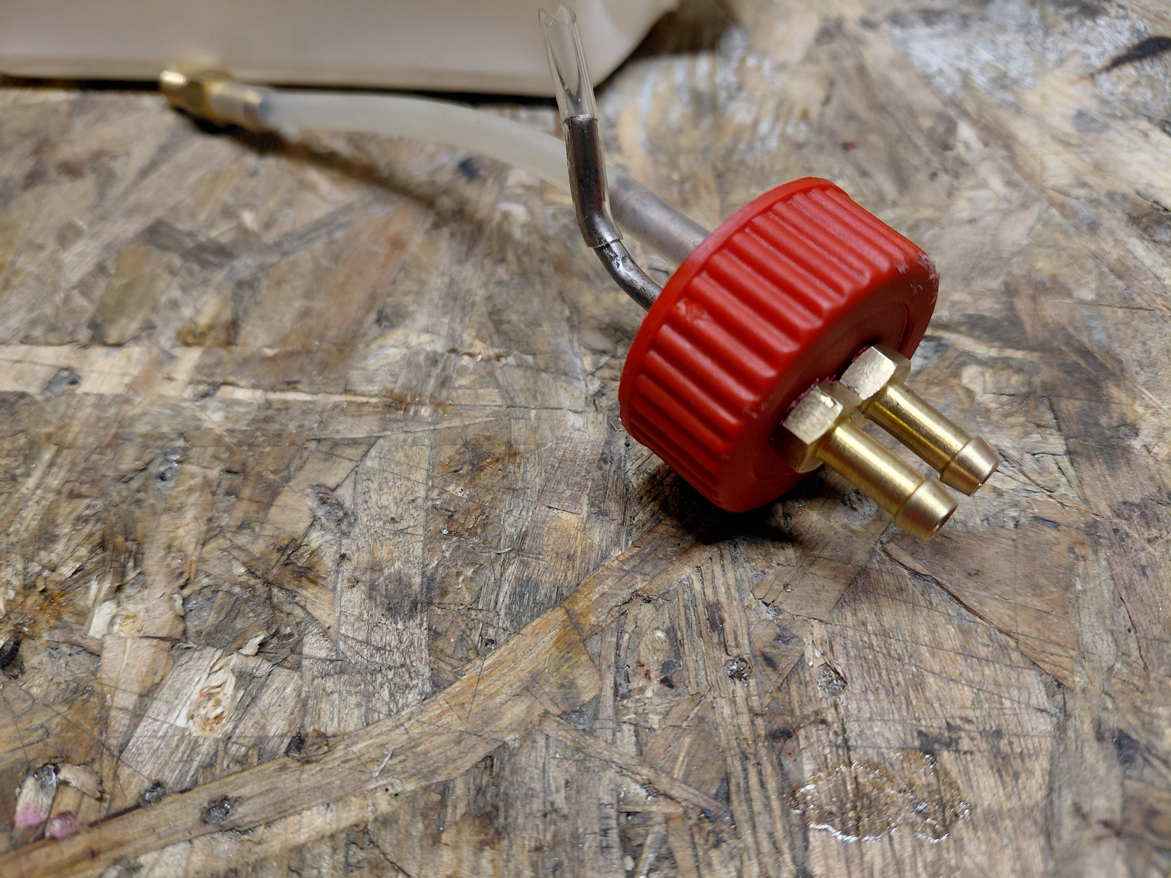

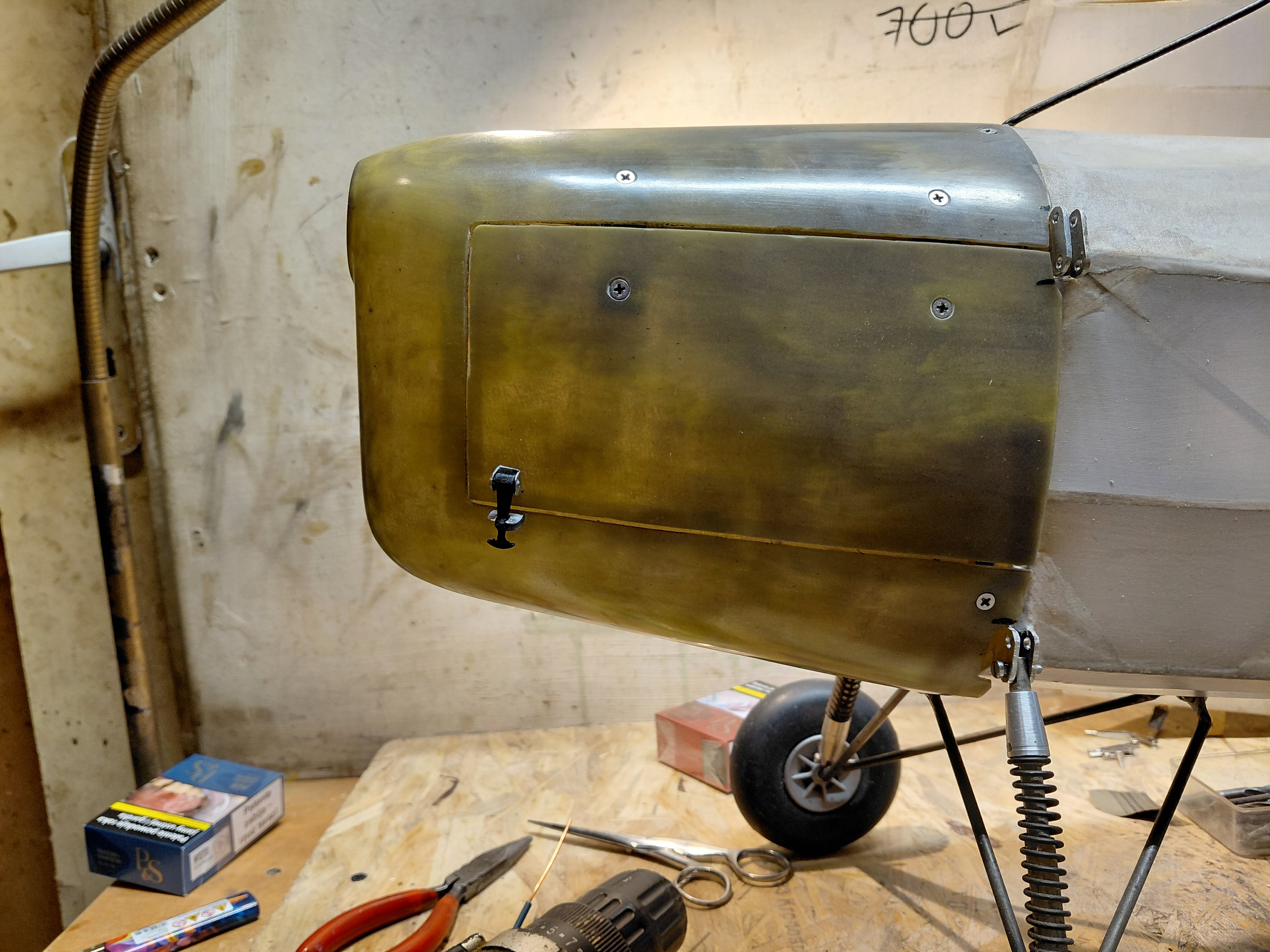

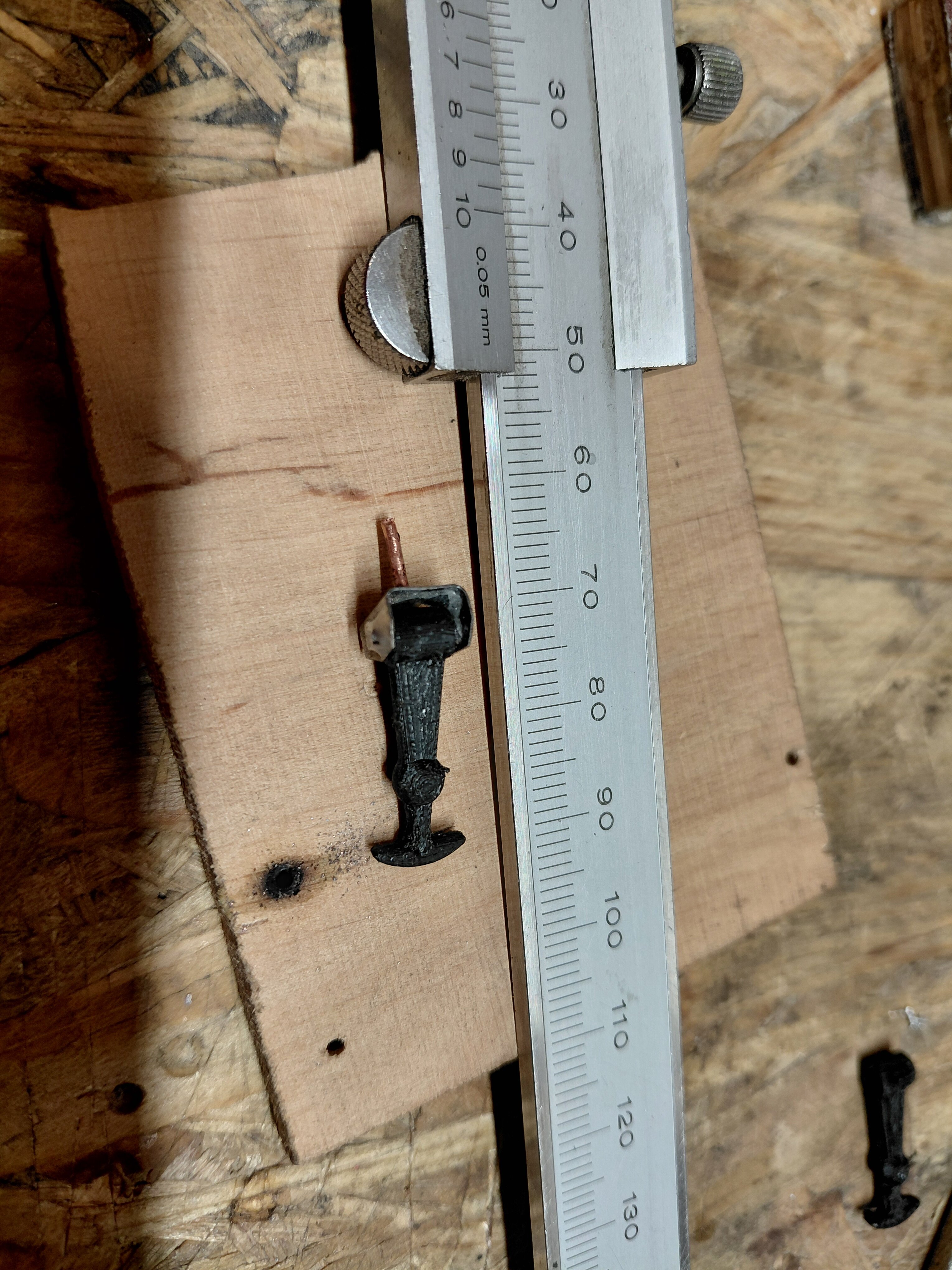

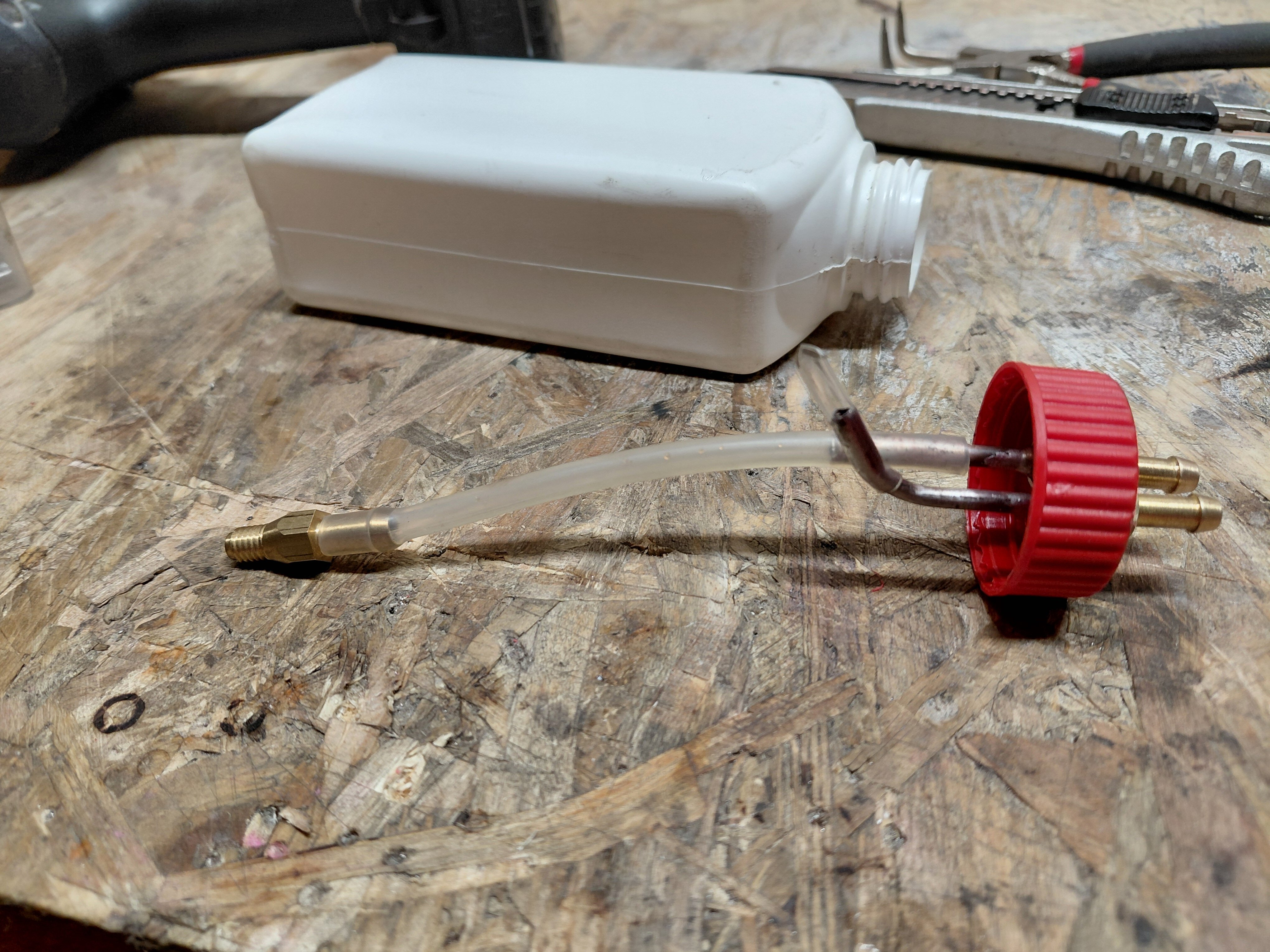

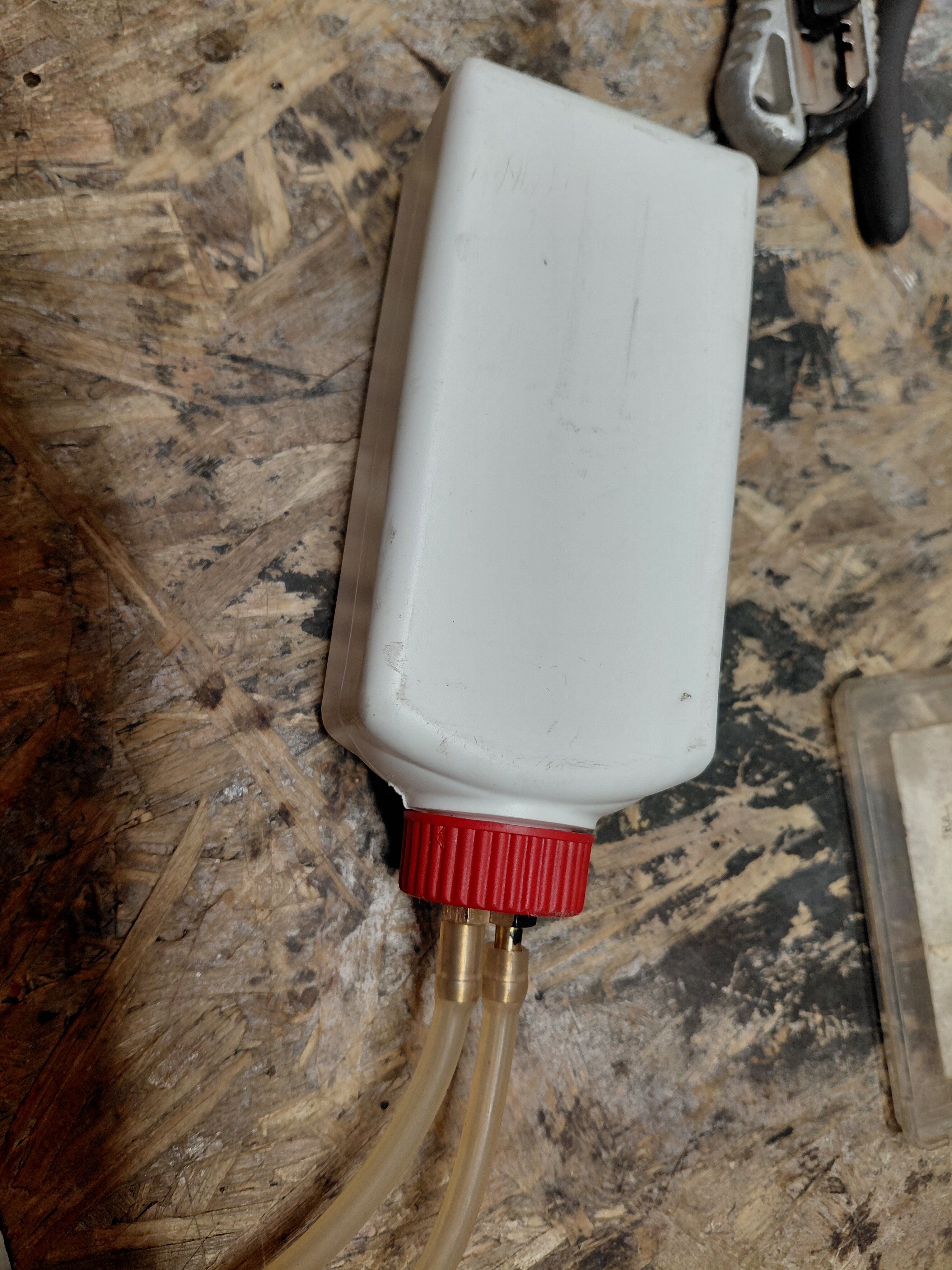

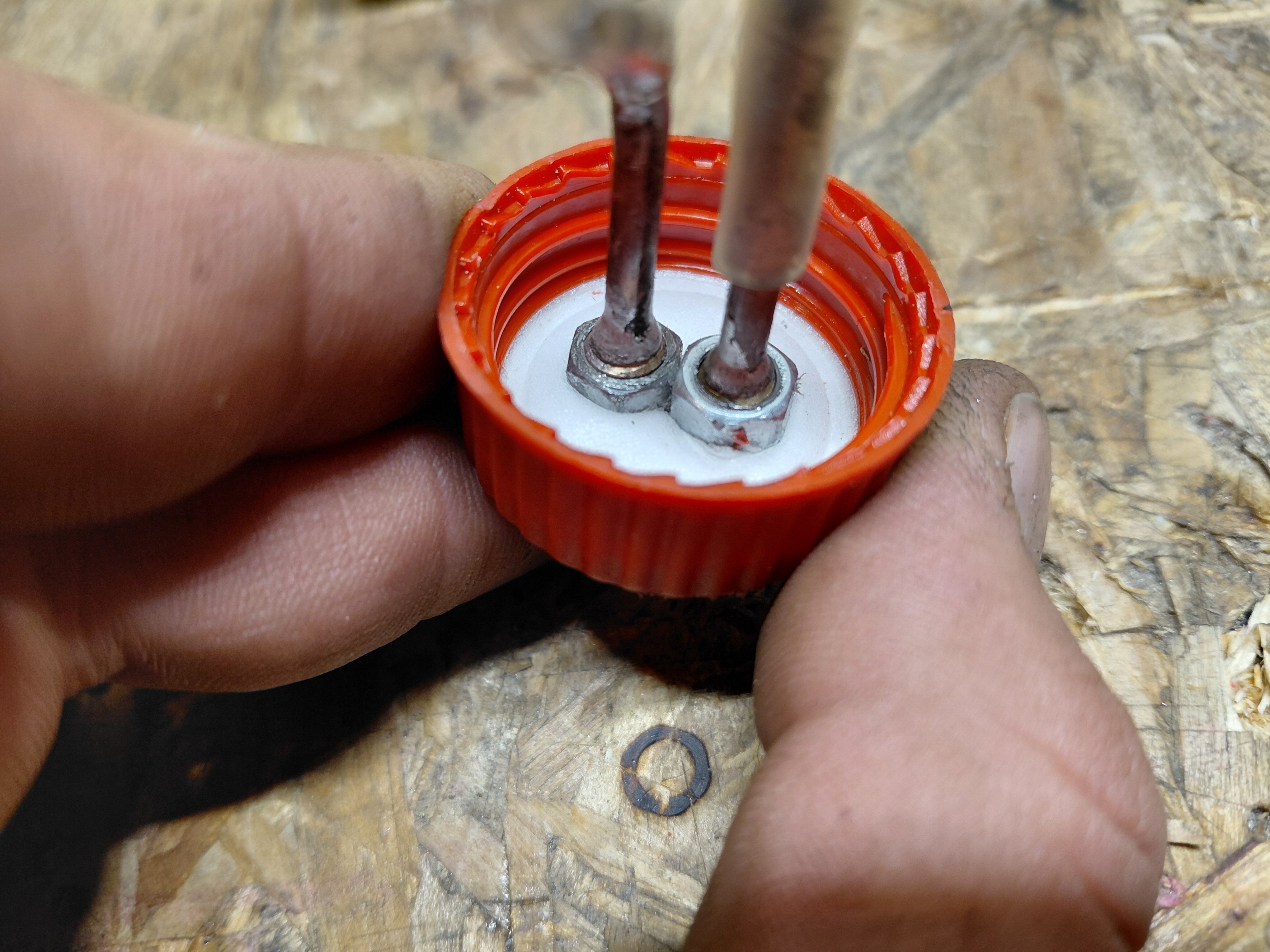

Ta odpowiedź cieszy się zainteresowaniem. Grzesiek Opublikowano 17 Stycznia Autor Ta odpowiedź cieszy się zainteresowaniem. Opublikowano 17 Stycznia No i w międzyczasie powstał zbiornik.Pojemność 200 ml. Końcówki to dysze od LPG.Nie zabardzo lubię kupować coś co można przy odrobinie wyobraźni łatwo wykonać. Powstaje również zamykanie maski,to już jest dla mnie drobnica. Z racji ze nie za bardzo jest to jak przykręcić do klapy (małe) dolutowałem mosiężny drut (miękki),który bedzie wsadzony w otwór w klapie i zagięty a następnie zabezpieczony żywicą.Ale zamontowane będzie dopiero po malowaniu. 5 1

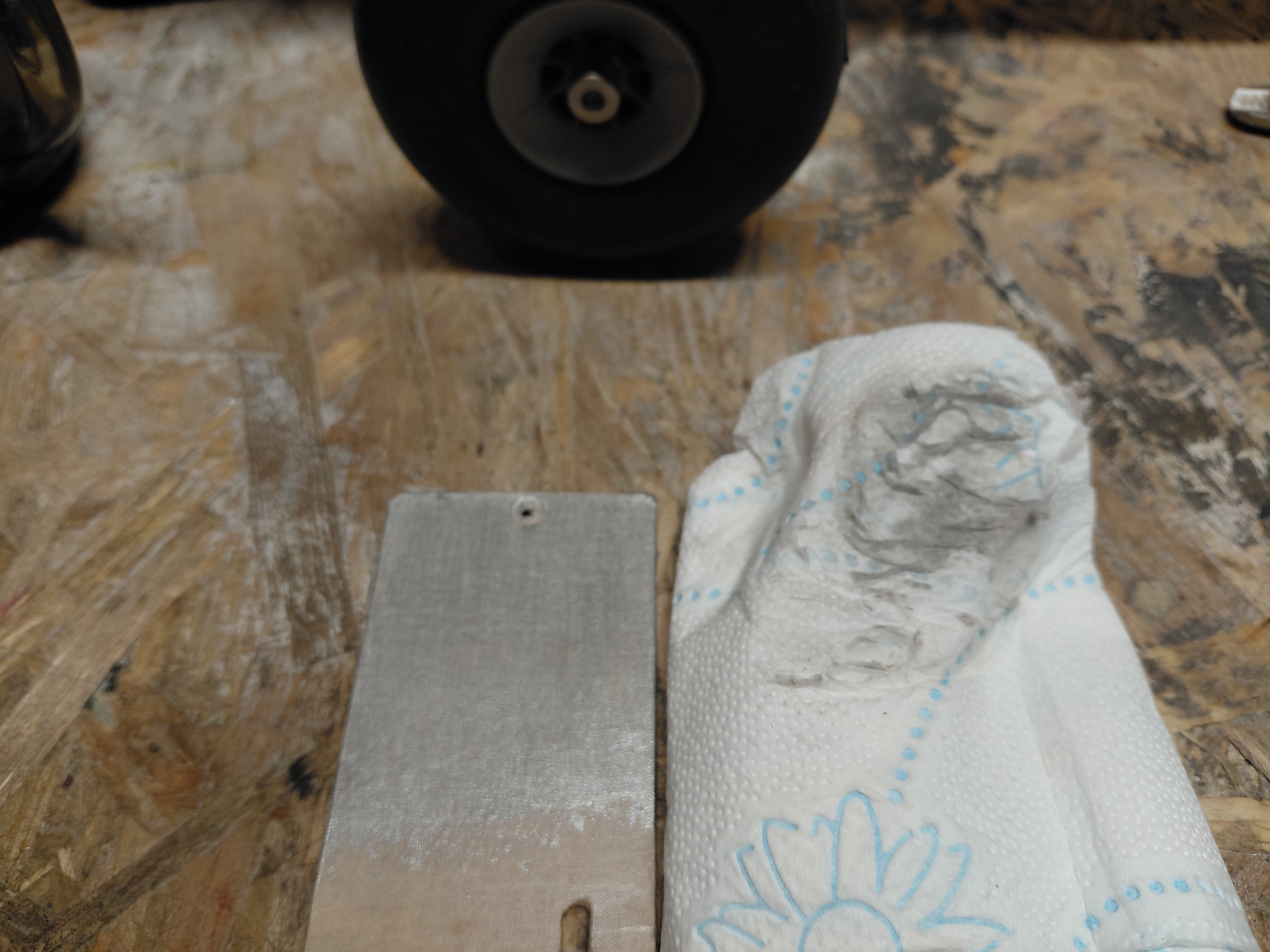

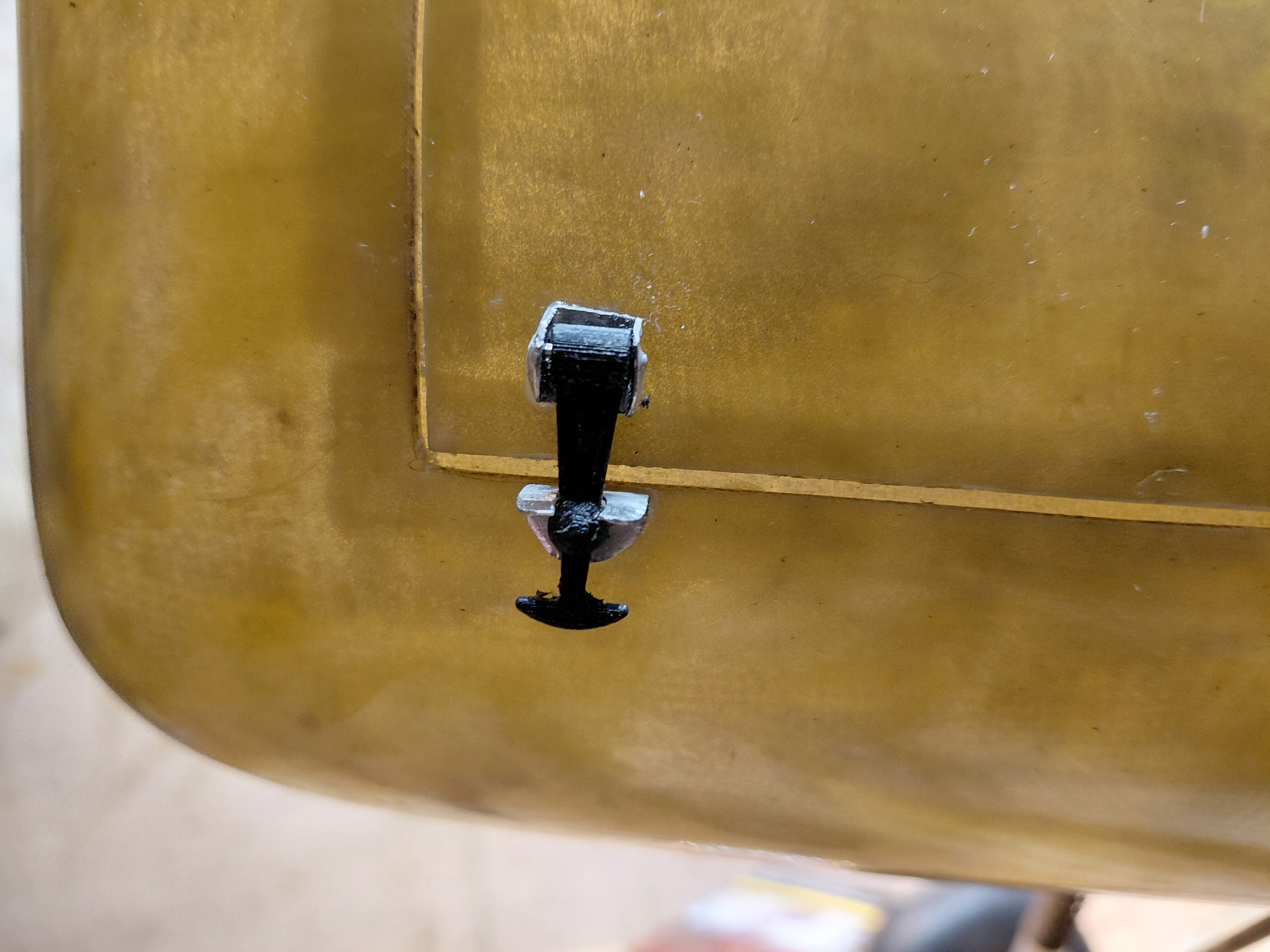

Grzesiek Opublikowano 18 Stycznia Autor Opublikowano 18 Stycznia No niestety lakier ktory kupiłem i jak Patryk sugerował przeszedł test negatywnie.Mianowicie baza z utwardzaczem nie jest odporna na paliwo żarowe. Trzeba będzie prysnać po wierzchu poliuretanem matowym ponieważ clar akryl nie występuje podobno w macie.(info z mieszalni lakierów). Zamontowałem na próbę jedno zamknięcie, działa i tak się prezentuje. 1
Lucjan Opublikowano 18 Stycznia Opublikowano 18 Stycznia 3 godziny temu, Grzesiek napisał: No niestety lakier ktory kupiłem i jak Patryk sugerował przeszedł test negatywnie.Mianowicie baza z utwardzaczem nie jest odporna na paliwo żarowe. Trzeba będzie prysnać po wierzchu poliuretanem matowym ponieważ clar akryl nie występuje podobno w macie.(info z mieszalni lakierów). Zamontowałem na próbę jedno zamknięcie, działa i tak się prezentuje. W mojej mieszalni sprzedają clar lak mat bardzo dobrej jakości . Łatwo się maluje i tworzy super powierzchnię . Dodając błyszczącego można dobierać doświadczalnie stopień matowości , tworzyć półmat, ćwierć mat i t,p. 1 2
