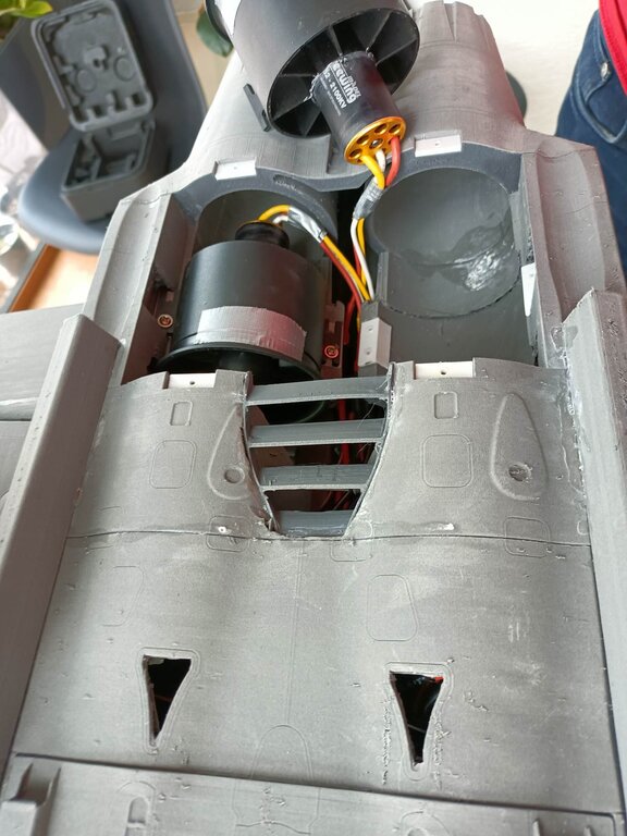

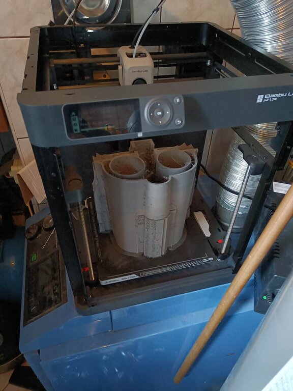

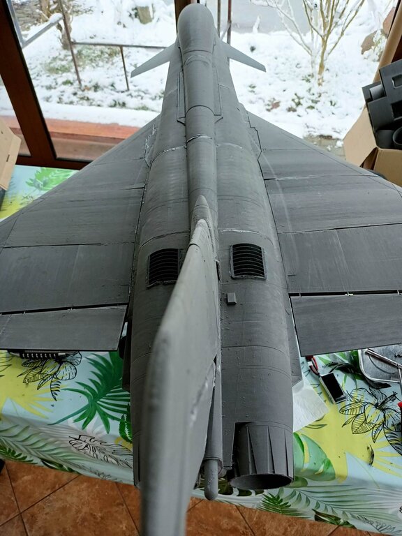

adam.trzaskowski Opublikowano 11 Marca 2023 Opublikowano 11 Marca 2023 Troche z nudow, troche z checi przetestowania nowej drukarki 3D i druku z LW-PLA-HT zbudowalem Eurofightera 2x70mm wg tego projektu: https://cults3d.com/en/3d-model/game/eurofighter-wingspan-1m-with-equipment-from-motionrc Projekt rekomenduje LW-PLA, ale chcialem uzyc LW-PLA-HT (high temperature), bo lubie zostawiac modele w samochodzie - zwykle LW-PLA rozplyneloby sie juz w maju pewnie - i cala praca na darmo. Drukowalem z uzyciem Bambu Lab P1P - jesli ktos zastanawia sie nad zakupem drukarki 3D, to nie ma nic z porownywalym stosunkiem cena/wartosc na rynku. Mialem wczescniej Prusa Mk3+ i to jest jak stara nokia w porownianiu z nowym smartfonem LW-PLA-HT jest 2x drozsze od normalnego LW-PLA i drukuje sie o wiele gorzej (duzo stringowania - zobacznie na screenshotach. Trzeba duzo pracy w "czyszczenie" czesci po druku zainwestowac), no ale cieplo modelowi bedzie juz nie straszne. Jesli spojrzycie na skrzydla, to sa spore szpary pomiedzy elementami. Wszystkie termo-wytrzymale materialy maja to do siebie ze przy druku moga powstac niewielkie deformacje. Jesli model przezyje swoj dziewiczy lot, to zalepie to ladnie szpachla. Inicjalnie, model mial tylko 2200g ciagu statycznego: Po moich modyfikacjach osiagnalem wartosc 3700g: Pod drugim ilmem jest moja konwersacja z tworca projektu na temat designu kanalow dolotowych. Musi dodac wiecej dziur Czekam na ladna pogode na odbycie pierwszego lotu. Jak sie uda, to pomaluje go oraz zamontuje wektorowanie ciagu z rozbitego Freewing Su-35 1
Andrzej Klos Opublikowano 11 Marca 2023 Opublikowano 11 Marca 2023 Podobaja mi sie cheater inlets na gornej powierzchni. Kiedy sa na dole, jak robi to wiele producentow, czesto zasysaja trawe i inne brudy.

adam.trzaskowski Opublikowano 11 Marca 2023 Autor Opublikowano 11 Marca 2023 Ja zrobilem cheater holes z obu stron Bambu zasuwa tak, ze az glowicy nie widac Bambu P1P kupielem zmontowane i gotowe z wysylka za 3800 zl. Po wyjeciu z pudelka wymagala odkrecenia srob stabilizacyjnych i 10min kalibracji wstepnej i juz drukowala. Zmontowana i gotowa Prusa to 5400zl(!), a jest to produkt pod kazdym wzgledem gorszy. Nie robilem zadnych pomiarow predkosci, ale jakos 3x szybciej od Prusy - z lepsza jakoscia! 1

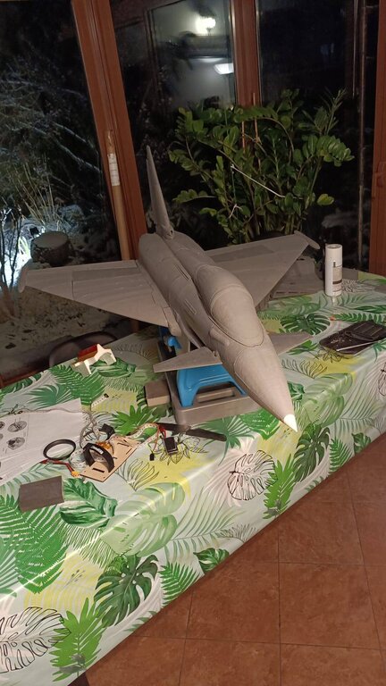

adam.trzaskowski Opublikowano 12 Marca 2023 Autor Opublikowano 12 Marca 2023 7 hours ago, waldi1973 said: Bardzo ładny model. Duży. A jak z wagą..? Jakiego filamentu użyłeś? Gdzie można kupić projekt? P.S. drukarka pierwsza liga. Ale u mnie pojawiły się luzy na karetce. Troszkę się „dotarły” pręty węglowe. Link jest w pierwszej linijce pierwszego posta tak samo opis filamentu. Okolo metr rozpietosci, 120cm dlugosci. Model ma byc akrobatyczny, a nie makietowy - tak wiec nie instalowalem jakichkolwiek dekoracyjnych elementow, hamulca aerodynamicznego oraz klap (skleilem z lotkami, dwa serwa mniej). Do tego jest bez podwozia. Waga do lotu z bateriami 8s2p to 3700g. Wg projektu, ze wszystkim jest 4100. Mam stosunek ciag/waga okolo 0.95 - prawie lewituje, ale troche jednak opada 1 hour ago, Viper said: A mógłbym prosić o rozwinięcie tematu, porównanie obu drukarek, w czym ta Bambu jest lepsza, albo w czym Prusa gorsza? Powoli zaczynam sie zastanawiać nad kupnem drukarki i właśnie celowałem w Prusę. Kupielem Pruse lekko uzywana za 3800zl, wydrukowalem jeden model i kilka drobnostek, sprzedalem za 3400zl, Bambu kupilem za 3800zl. W skrocie: Prusa jest gorsza we wszystkim co chcialbys tylko mierzyc, do tego Bambu ma mnostwo mozliwosci jakich Prusa nie ma Jak chcesz wiecej detali, to na youtube jest zatrzesienie filmow na ten temat.

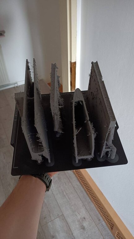

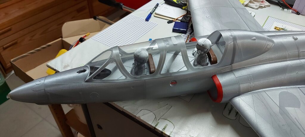

modevil Opublikowano 17 Marca 2023 Opublikowano 17 Marca 2023 Ja też mało w temacie Eurofightera, a bardziej o druku 3D... Drukarka chodzi mi po głowie od jakiegoś czasu, zastosowanie tylko modelarskie bo do niczego innego nie potrzebuję. Miałem zamawiać w zeszły weekend ale przez kilka godzin oglądałem w internecie galerie gotowych wydruków i wciąż nie wiem czy to dla mnie. Adam napisał w pierwszym poście o szparach i deformacjach, model na zdjęciach ma nieakceptowalną dla mnie jakość i w temacie EDFów to już pianka od Freewinga wygląda lepiej. Zamówiłbym drukarkę 3D jeszcze dziś jakbym umiał uzyskać efekt przynajmniej jak ten poniżej ? To Fouga Magister od Planeprint, drukarka to Prusa i PLA od Fillamentum
Viper Opublikowano 18 Marca 2023 Opublikowano 18 Marca 2023 Mam podobny dylemat, do drukowania domowego szybkość jest dla mnie mało istotnym parametrem, za to jakość tak, jak oglądam wydruki z Prusy (fotki) to też mam wrażenie, że drukuje lepiej?!??!
adam.trzaskowski Opublikowano 18 Marca 2023 Autor Opublikowano 18 Marca 2023 20 hours ago, modevil said: Adam napisał w pierwszym poście o szparach i deformacjach, model na zdjęciach ma nieakceptowalną dla mnie jakość i w temacie EDFów to już pianka od Freewinga wygląda lepiej. Zamówiłbym drukarkę 3D jeszcze dziś jakbym umiał uzyskać efekt przynajmniej jak ten poniżej Jak najbardziej sie da. Tylko wymaga to duzo wiecej pracy i czasu -> trzeba czesci drukowac pojedynczo, wolniej, z niska wysokoscia warstwy. Ja drukowalem po kilka na raz (ile sie tylko na plyte zmiescilo) z maksymalna wysokoscia warstwy i w trybie "sport" (125% standardowej szybkosci) - byle szybciej. Ja nie dbam o detale w moich modelach - w locie i tak nie widac Oblatuje wlasnie ten model. U mnie srodek ciezkosci wskazany w dokumentacji okazal sie zdecydowanie zbyt "tail heavy", przez co uszkodzilem model przy dwoch ladowaniach. Gdyby model byl z pianki, pewnie nic by sie nie stalo, ale drukowane elementy sie lamia i krusza. Drukuje wlasnie czesci zamienne. Pianka nie tylko wytrzymuje o wiele wiecej, ale tez reperuje sie o wiele latwiej. W przyszlosci nie bede juz drukowal modeli, ktore mozna dostac w piankowej wersji. 8 hours ago, Viper said: Mam podobny dylemat, do drukowania domowego szybkość jest dla mnie mało istotnym parametrem, za to jakość tak, jak oglądam wydruki z Prusy (fotki) to też mam wrażenie, że drukuje lepiej?!??! To nie jest dobre porownanie, inny material, inne parametry druku. Szybkosc nie jest istotna jak sie drukuje drobne elementy, ale jak chcesz drukowac duzy model i wychodzi 450h w sumie, to juz co innego 1
