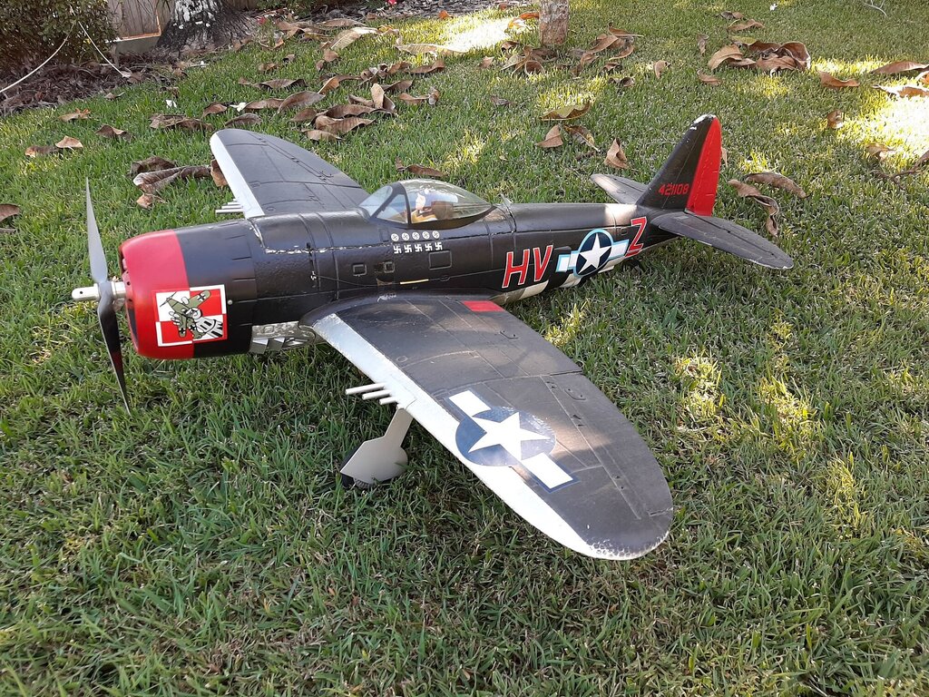

Andrzej Klos Opublikowano 17 Czerwca 2023 Opublikowano 17 Czerwca 2023 Dzisiaj udalo mi sie rozbic kolejny model, tym razem Parkzone P-47. Po kilku minutach lotu model przeszedl poczatkowo w lagodna spirale a potem stroma i uderzyl pionowo w ziemie. Nie reagowalna stery ale silnik dzialal. Teraz wyglada tak: A jeszcze wczoraj wygladal tak: Model od samego poczatku przerobilem na 4S, wiekszy silnik i ESC, latal 130km/godz, Byl to moj ulubiony model chodzil za reka, ladowal sam byle mu nie przeszkadzac. No nic, latal prawie 10 lat. Najbardziej frustrujace jest to, ze nie wiem dlaczego. Po zmianie ESC (po wypadku urwaly sie kable) i podlaczeniu wszystko dziala! Czyzby moje nowe, wspanial i drogie radio JETI?! Mam podlaczona na wylaczniku funkcje sprawdzania sygnalu ale oczywiscie zapomnialem jej uzyc.
