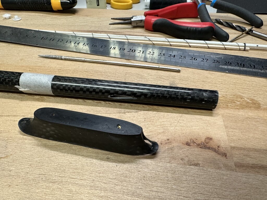

No dobra.. gadu gadu a robota stanęła w miejscu.

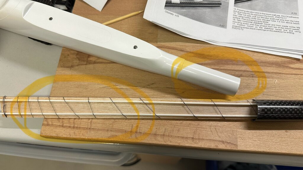

Potrzebuję rady kogoś mądrego bo zgłupiałem.
Idę sobie krok po kroku zgodnie z instrukcją.

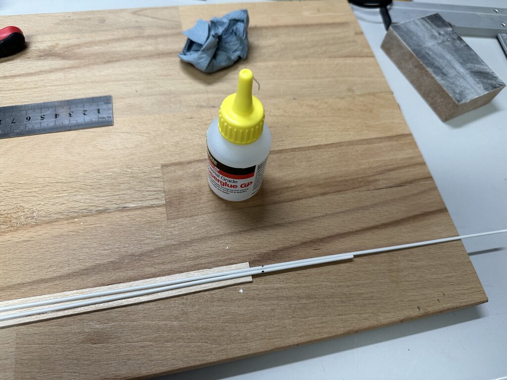

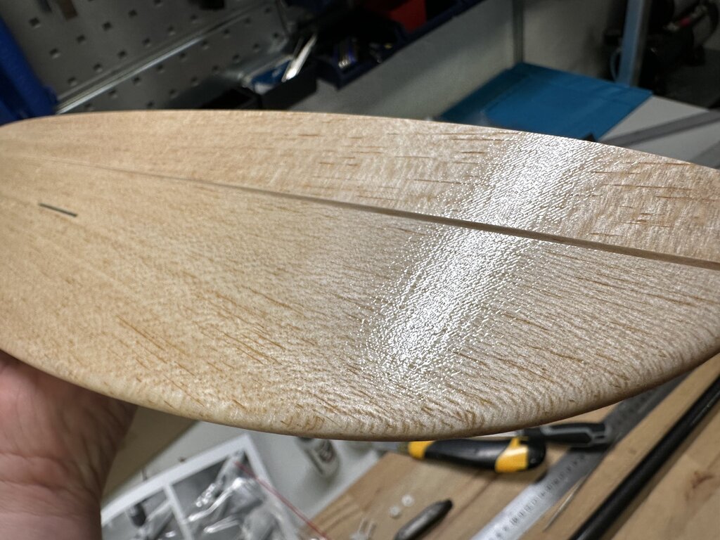

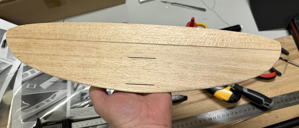

Przygotowałem łoże statecznika poziomego, wywierciłem otwór na popychacz,

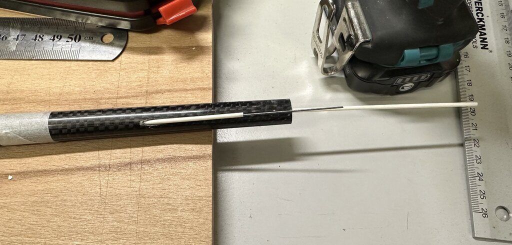

przykleiłem bowdeny do listwy balsowej, przeciągnąłem to przez belkę ogonową i ...
co jest, K....a?
Jak niby mam teraz zamontować belkę ogonową do kadłuba?
Coś tu w instrukcji nie zadziałało....
Czy ja jestem za głupi dzisiaj czy instrukcja jest "nie tego..."?
Dobrze, że niczego jeszcze nie wklejałem.
Przeciągasz węższym końcem przez kabinke w kadłubie całą listwę, i wychodzi ci tyłem. Potem nasuwasz rurę węglowa na listwe, która już wyszła z d... kadłuba. Listwa jest na tyle gietka i bowdeny ze idzie jak zła.?
A no właśnie też tylko takie rozwiązanie mi przychodziło do głowy. Ale to też oznacza, że najpierw powinienem zająć się przednią częścią kadłuba a nie podążać za instrukcją :D
Uff.. a już myślałem, że to ze mną dzisiaj coś nie tak :D
Dupa tylko trochę, że do montażu stateczników musi mi się wszytko "dyndać" bez klejenia (belka ogonowa i przód kadłuba)

Wg mnie z kadlubem nic nie rób, nie wklejaj półki na serwa ani silnika i regla, to zostaw na koniec. Może się okazać że jeszcze coś wymyślisz sam.
Intryguje mnie jeszcze jedna rzecz, ale to Patryk by musiał się wypowiedzieć. Chodzi o pręty węglowe łączące płaty z centroplatem. Czy przy lądowaniu i cyrklu lub zachaczeniu o coś się nie łamią? Ja raczej latam jak dzik po kartoflisku i stąd moje pytanie. Czy np pręty przekazują siłę na kieszenie i dalej na płaty.
Patryk jesteś?
Aha i rozszerz bowdeny na końcu listwy bo rura jest szersza i potem może Ci je popychacz wyginać tą listwę a co za tym idzie nie miarodajne wychylenia sterów.
Wiem bo przerabiałem u siebie.
Ok, czyli sugerujesz rozstawienie ich pod same ścianki rury? No to trochę kłopot będzie bo są przyklejone to listwy już :)
Ja myślałem z kolei o wpuszczeniu paru kropli CA aby przykleić listwę do rury (a nie ufać, że wciśnięta balsa utrzyma to w pozycji).

Może nie pod same krawędzie ale zostaw te 2mm lub 3 luzu od krawędzi. Niewiem jak zachowa się ta listwa w takiej pozycji jak masz, bo jest szersza i zapewnie grubsza niż w moim bidnym momentum ?. Mówię tylko za ja tak miałem. Na tym filmie gościu też ma blisko siebie bowdeny to może mu działa.  Musisz sam sprawdzić. Ja odrywalem już przyklejone i po rozszerzeniu było ok.
Spróbuj acetonem namoczyć  powinno puścić
Sorki. Mi też to pokazuje. Na prywatna wiadomość ci wysłałem.
U mnie są blisko tylko od strony ogona.
Dalej, so samego przodu idą jakieś 3mm od krawędzi listwy więc powinno być ok.
Właśnie ja tak też zrobiłem że przykleiłem listwę do belki z tyłu i było git. Ale mówię to duży model i może inaczej giąć te bowdeny.
Ale podejrzewam że jak tak zrobisz to Edzie działać.
No to ok masz. Zmień tylko ten tył,  tzn rozszerz. Spróbuj acetonem potraktować
te bowdeny i powinny odpuścić.

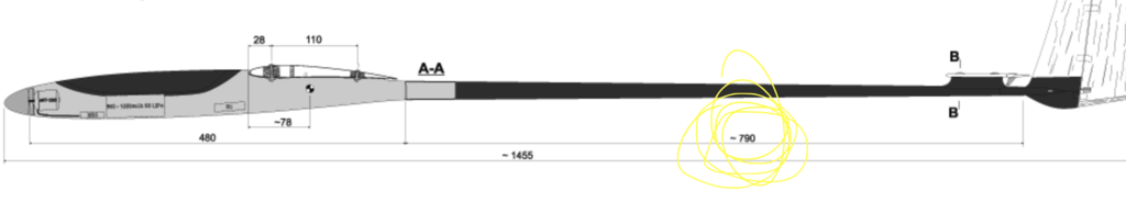

Marek,
pytam na wszelki wypadek. Czy zmierzyłeś rurkę węglową i jest długości podanej na planie modelu? Pytam bo czasem trzeba ją przyciąć w zależności od modelu.
Myślę, że jak CA złapie balsę do rury to nie będzie się nic gięło.

Z wysokością to może jeszcze by się udało (chociaz jest to wersja z oszklonym fabrycznie statecznikiem i wklejonym sterem wysokości) ale z kierunkiem nie za bardzo. Całowęglowy ze zintegrowanym sterem kierunku (wlaminowany zawias).
Ale linki faktycznie fajne są (ale raczej nie wszędzie). Mam tak w DLG :)
Wg rysunku na stronie (jak widać - nie zaktualizowany bo dalej ze starym statecznikiem pionowym), belka powinna mieć ok. 790mm (dziwne, że nie jest podana/utrzymana stała długość). U mnie ma jakies 8-9mm więcej więc nie ma się czym przejmować :) Tym bardziej, że statecznik pionowy pasuje (średnica mocowania)
Dalej jest to "około" 790mm :D

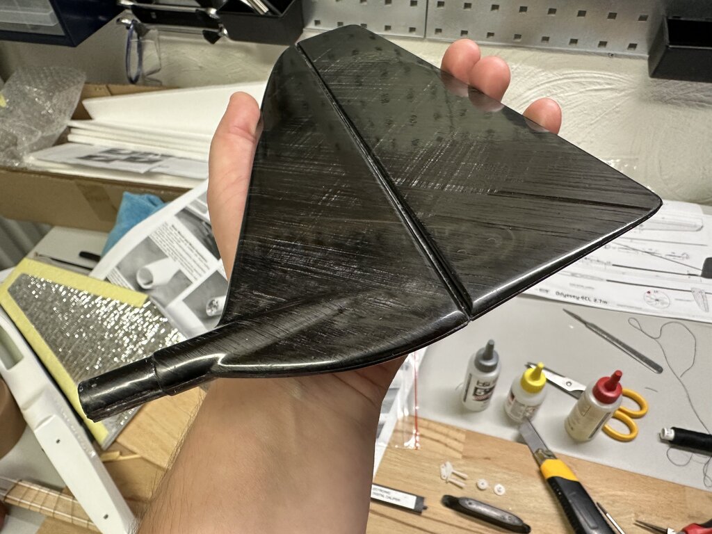

Poziomy jest cały z balsy i zalaminowany szkłem.
Pionowy jest cały z węgla (z kierunkiem) . Wrzuciłem fotki w pierwszym poscie tego wątku.

Próbowałeś przełożyć tą listwę przez kadłub? Na zdjęciu widzę że kadlub ma doscwaskie wejście, ale może jak w pionie ja poprowadzisz, i potem przekręcisz to wejdzie.
Będzie dobrze. Powodzenia.
Jezu czy wy po nocach robicie te modele??? Widzę że 5 godz temu odpisałeś. Masz moc.
3 godziny temu, Marcin83 napisał:
No to grubo?. Nie no to optymalna grubosc.
Od przodu wchodzi (dopóki nie wkleję wręgi silnika :) )
Chodzi tylko o to, że muszę bowden przykleić do belki kadłuba zanim przykleję łoże statecznika poziomego.
Jak to zrobię, to w tym momencie belka będzie musiała być zamontowana bez kleju do przodu kadłuba (nie lubię takiej tymczasowej prowizorki)

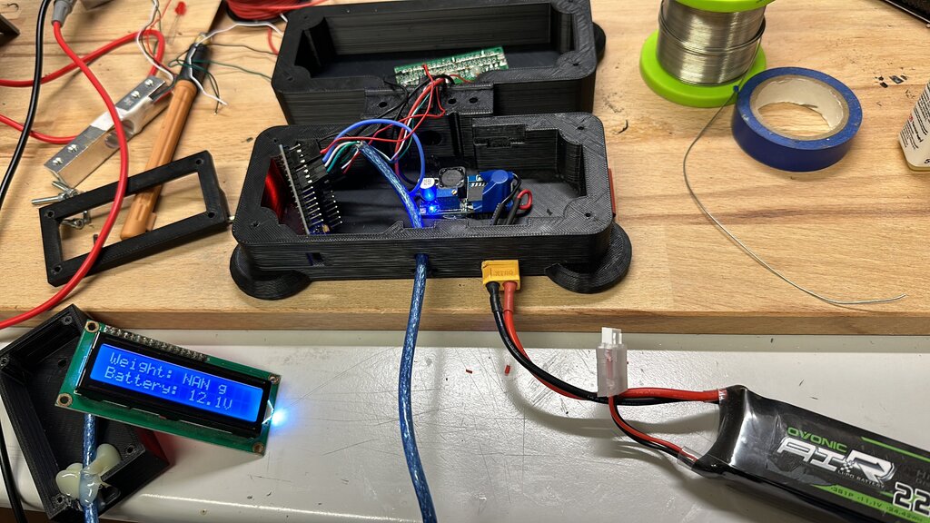

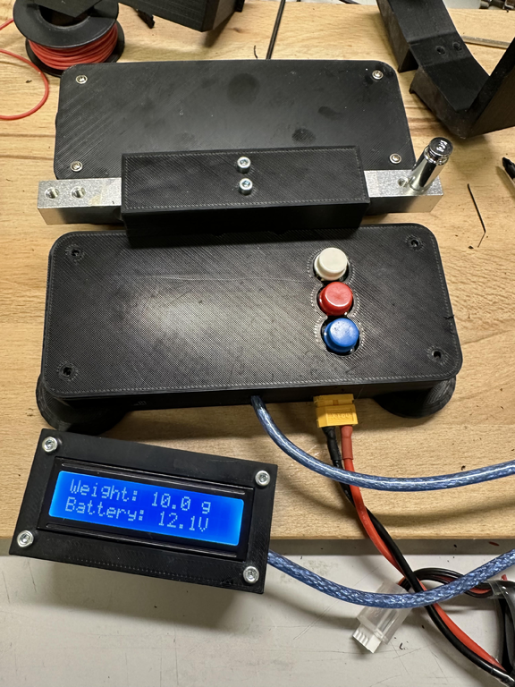

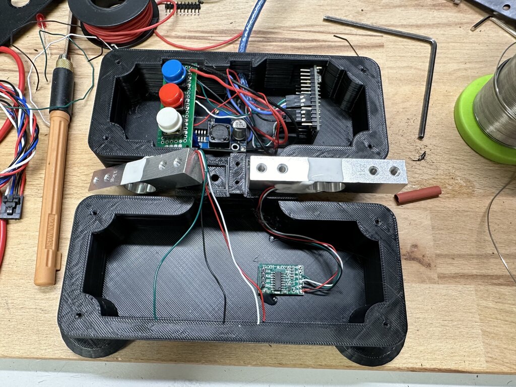

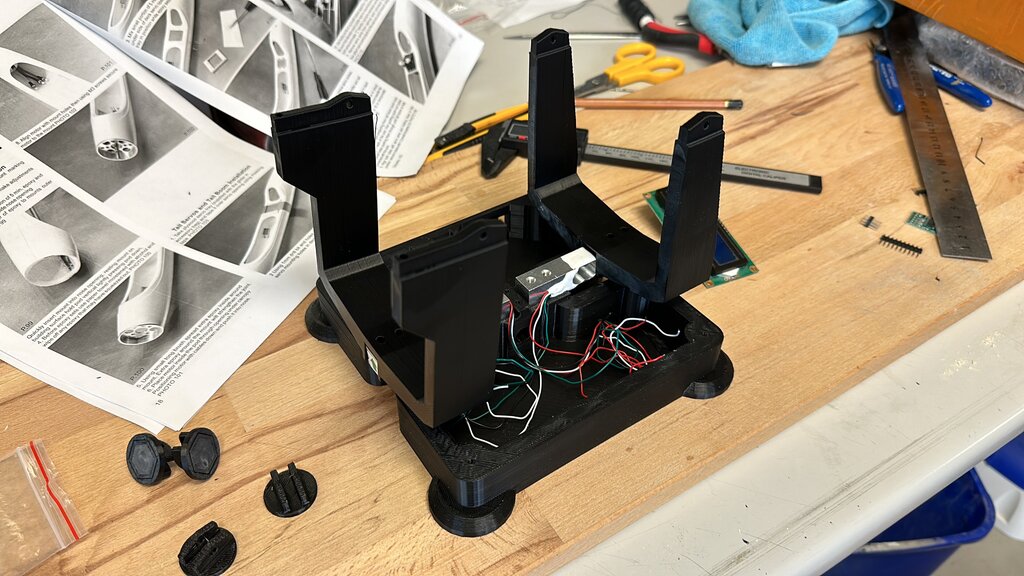

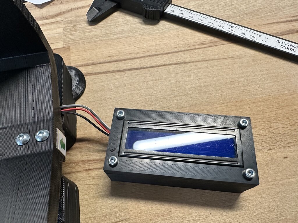

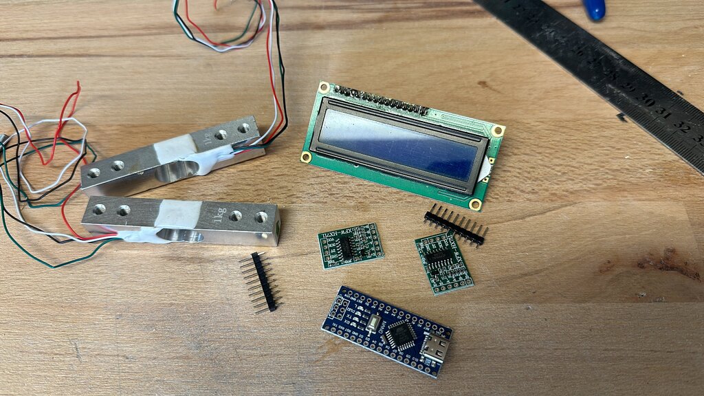

No i znowu jest 2 w nocy ;) Czas na update ;)
Skrzydła dostały jeszcze jeden dzień na schnięcie lakieru a ja w tym czasie "robię w elektronice" (jutro wracam do modelu)  ;)
Do takiego fajnego szybowca (i nie tylko) przyda się waga do wyznaczania CG :)
No to trzeba sobie zrobić ;)
e.thumb.jpeg.82e9f3221ebbd8424e35d397e9271e48.jpegd.thumb.jpeg.07b9f110842616e149fcf5c2fe2df0da.jpegc.thumb.jpeg.2e163c26bcd08b0bd362e25fb905c7ac.jpegb.thumb.jpeg.2ed6dfec09a2215d2b783a3554d77b15.jpeg
Działa! Można skręcać :)
