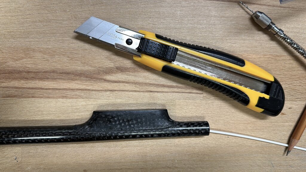

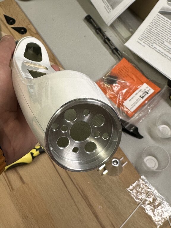

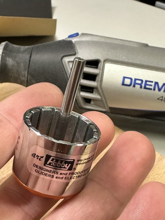

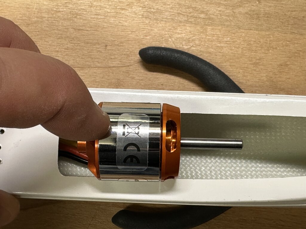

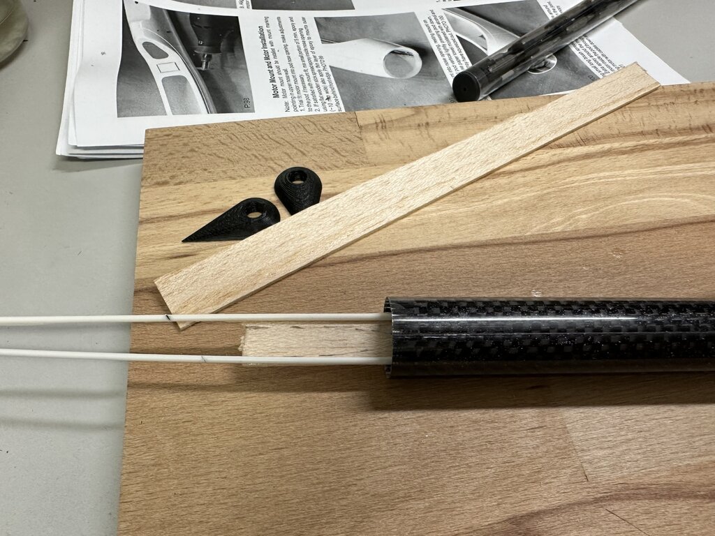

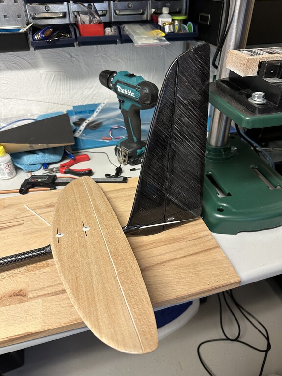

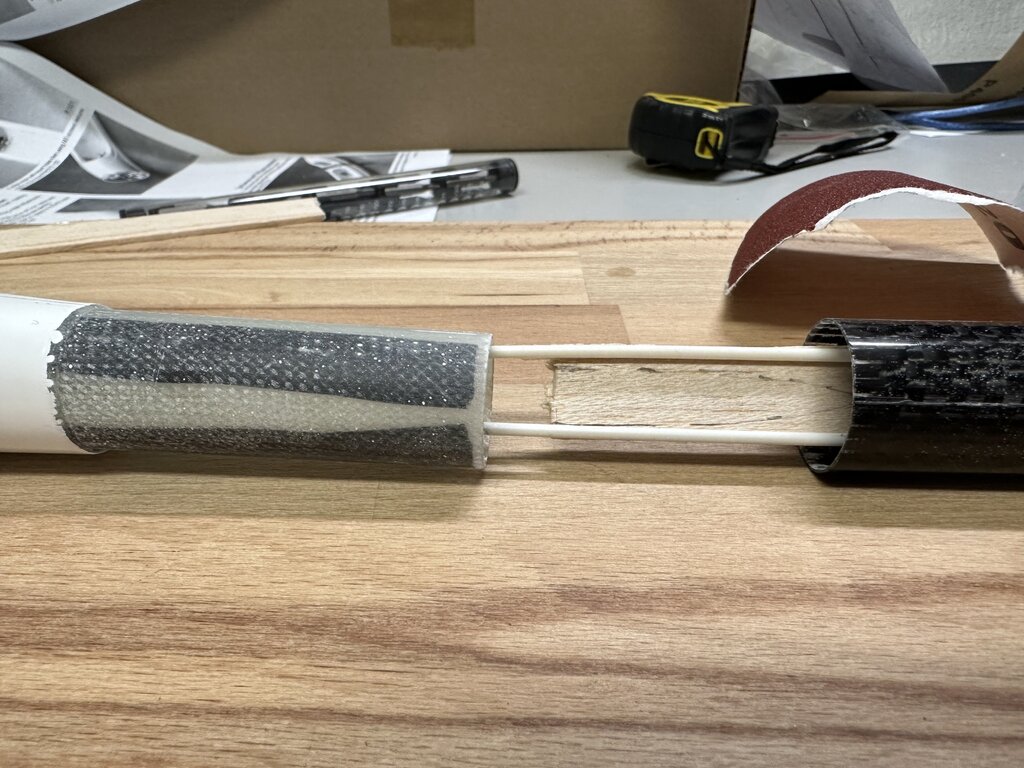

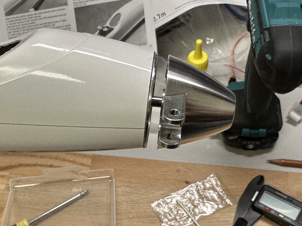

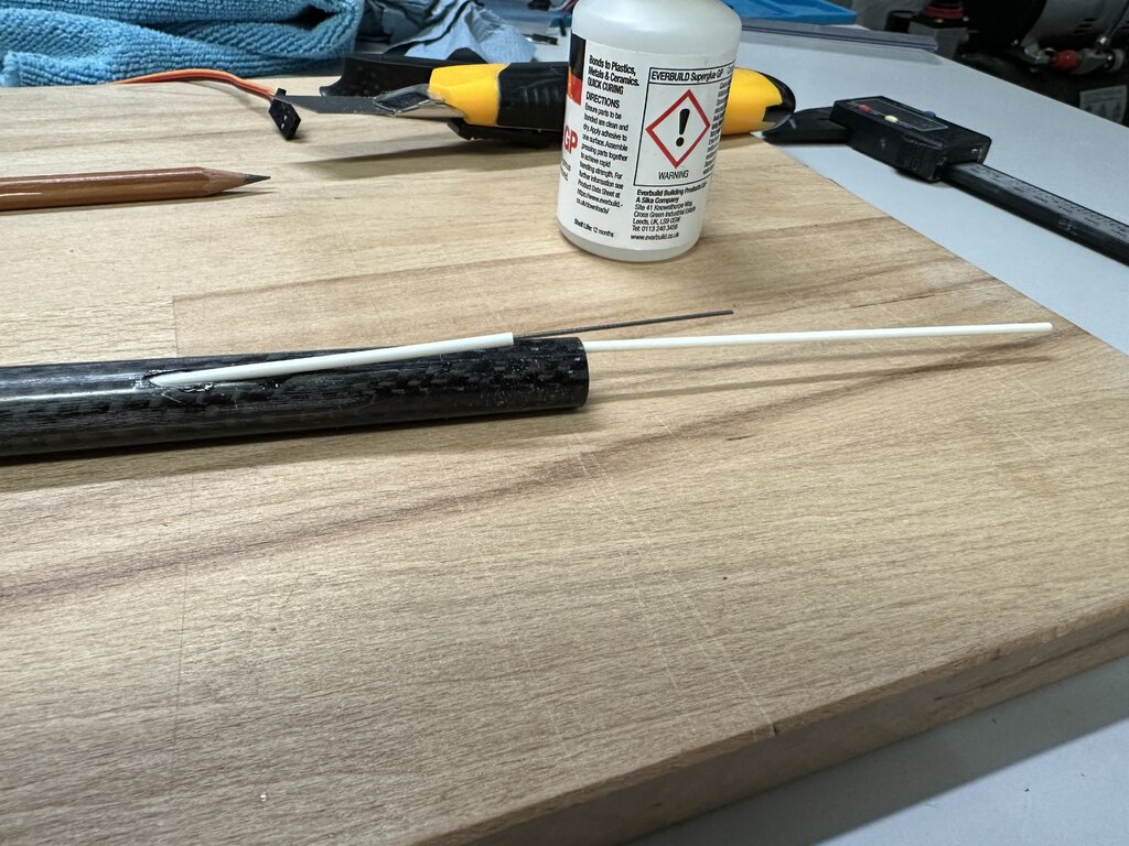

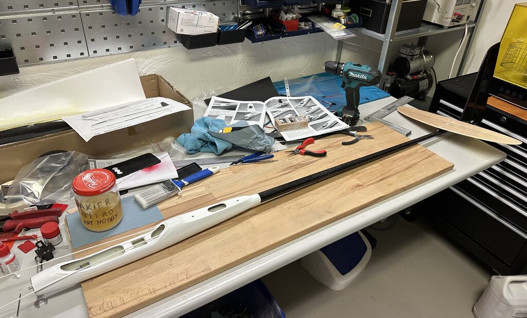

mRqS Opublikowano 6 Sierpnia 2023 Autor Opublikowano 6 Sierpnia 2023 No dobra.. żeby nie było, że nic nie robię, tylko się bawię wagą Skróciłem listwę podpierającą popychacze (przestałem się przejmować instrukcją ) Wręga wklejona I żeby nie było, że wszystko już teraz gładko idzie. Okazało się, że 1. silnik nie wchodzi przez "firmowe" wycięcie w kadłubie (Dremel pomógł) 2. Oś silnika jest za długa (ponownie - nic, z czym Dremel sobie nie poradzi ) Przy okazji niespodzianka: silnik można rozebrać po prostu wyciągając rotor. Oś jest zamocowana tylko z tyłu silnika a przód trzyma się na magnesach. To pierwszy silnik jaki mam, gdzie oś nie była zablokowana od przodu (nie żeby to był jakiś problem - po prostu ciekawostka) Łoże statecznika poziomego zamontowane Cały "ogon" wstępnie spasowany. Można działać dalej. Całość zaczyna "wyglądać" Ciąg dalszy nastąpi gdy.. nastąpi 1
Marcin83 Opublikowano 7 Sierpnia 2023 Opublikowano 7 Sierpnia 2023 No z tym silnikiem to faktycznie ciekawostka. A widzisz pan, jakbys pan silnik najpierw wlozyl przez otwór silnikowy i przesunąl do tylu kadluba to bu sie sam w ktoryms momencie zblokowal i bys pan mial silnik w kadlubie.?. No właśnie ja też tak miałem że tyle listwy musiałem wyciąć. W sumie mogłaby zostać tylko okrojona po bokach, tylko czy odbiornik by wlazł. A tam, ważne że ma latac i nie robić problemów, montażem wyposażenia. Powodzenia dalej. 1
Ares Opublikowano 7 Sierpnia 2023 Opublikowano 7 Sierpnia 2023 Wygląda zacnie. Model fajny a i robota idzie czysto i po modelarsku. Tak sobie myślę że gdyby producent zrobił ten statecznik pionowy np. z tkaniny szklanej to model mógłby być tańszy przy w sumie niewielkim wzroscie masy. Wiadomo że na ogonie 5g to z przodu pewnie z 40g ale być może model byłby dostępny dla szerszego grona modelarzy. Sory bo to nie na temat.
mRqS Opublikowano 7 Sierpnia 2023 Autor Opublikowano 7 Sierpnia 2023 15 godzin temu, Ares napisał: Wygląda zacnie. Model fajny a i robota idzie czysto i po modelarsku. Dzięki 15 godzin temu, Ares napisał: Tak sobie myślę że gdyby producent zrobił ten statecznik pionowy np. z tkaniny szklanej to model mógłby być tańszy przy w sumie niewielkim wzroscie masy. Wiadomo że na ogonie 5g to z przodu pewnie z 40g ale być może model byłby dostępny dla szerszego grona modelarzy. Szczerze mówiąc to nie jestem przekonany, że ta róznica była by taka wielka. +/- 50zł pewnie nie miałoby wpływu na dostepność przy aktualnej cenie modelu. 15 godzin temu, Ares napisał: Sory bo to nie na temat. No jak nie jak tak
Ares Opublikowano 7 Sierpnia 2023 Opublikowano 7 Sierpnia 2023 51 minut temu, mRqS napisał: Szczerze mówiąc to nie jestem przekonany, że ta róznica była by taka wielka. +/- 50zł pewnie nie miałoby wpływu na dostepność przy aktualnej cenie modelu. W sumie racja
Patryk Sokol Opublikowano 7 Sierpnia 2023 Opublikowano 7 Sierpnia 2023 Silnik jest tak po to, że jak przywalisz nosem w glebę, to zamiast bić po łożyskach, to przywala kołpak we wręge, a te elementy znoszą znacznie lepiej uderzenia. Z kolei ośka jest tak długa do kołpaka produkcji Arthobby 16 godzin temu, Ares napisał: Wygląda zacnie. Model fajny a i robota idzie czysto i po modelarsku. Tak sobie myślę że gdyby producent zrobił ten statecznik pionowy np. z tkaniny szklanej to model mógłby być tańszy przy w sumie niewielkim wzroscie masy. Wiadomo że na ogonie 5g to z przodu pewnie z 40g ale być może model byłby dostępny dla szerszego grona modelarzy. Sory bo to nie na temat. Nie do końca. Po pierwsze to tylko węgiel 20g/m2, a takie szkło nie nadaje się na statecznik (za cienkie). Dodatkowo szkło wymaga kolorowego lakieru, inaczej wygląda to okropnie. W efekcie spokojnie dojdzie że 20g, a to co powstanie będzie obleśne. Testowane
