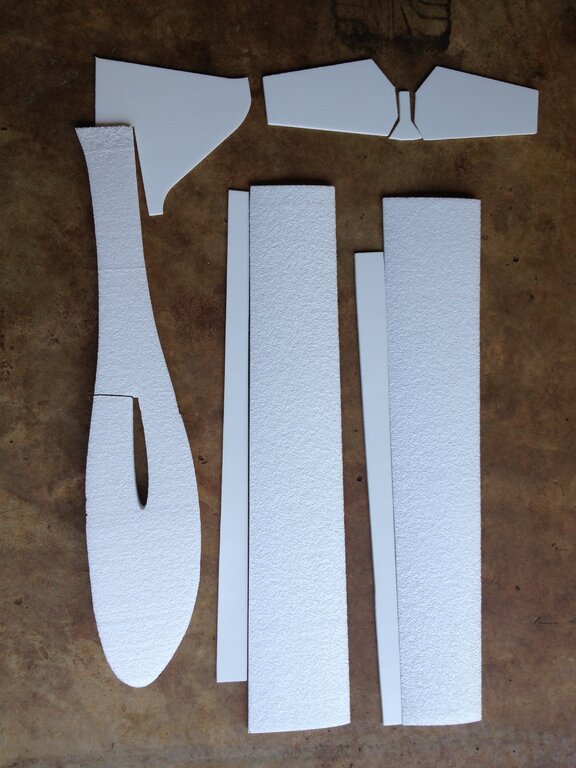

dziobak Opublikowano 1 Sierpnia 2023 Opublikowano 1 Sierpnia 2023 Bardzo prosty model . Tu masz stronkę z budowy http://newtonairlines.blogspot.com/2013/12/le-fish-build.html Plany le_fish.pdf 2 part fuse.dwg

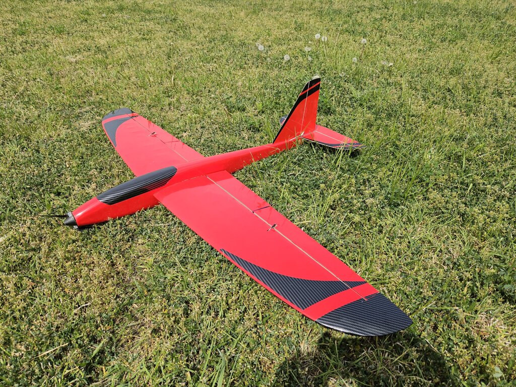

Jerzy Markiton Opublikowano 1 Sierpnia 2023 Opublikowano 1 Sierpnia 2023 https://www.rc-network.de/threads/airbuild-s1-entstehung-bau-und-fliegen-eines-4-klappen-kunstflugseglers-in-holzbauweise.11871521/ Coś klasycznego ? I jeszcze 1 - chociaż trochę mniejszy. https://www.rc-network.de/threads/teufelchen-von-wolfgang-werling-fmt-bauplan-9-22-und-10-22.11916844/ Mad Slide powstał przed Kulbutinem, tak na marginesie... - Jurek P.S. A to mój - zmieniony profil i lokalizacja st. pionowego, żeby łatwiej zdemontować poziomy dom transportu. 1
