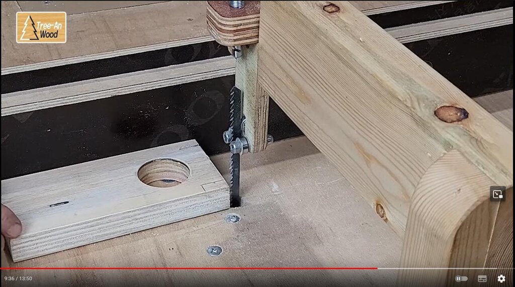

Zwróćcie uwagę od 9:36 minuty filmu, jak z wyrzynarki i trzech małych łożysk można zrobić quasi-piłę taśmową. ↓ (wyrzynarka mocowana od spodu)
Zmieniając brzeszczot do drewna na taki do metalu, można ciąć nawet milimetrową blachę stalową(ja tak stosuję), tylko trzeba ją dobrze dociskać do stołu by brzeszczot w ruchu do góry nie podrywał.
