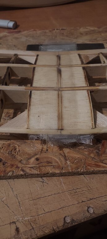

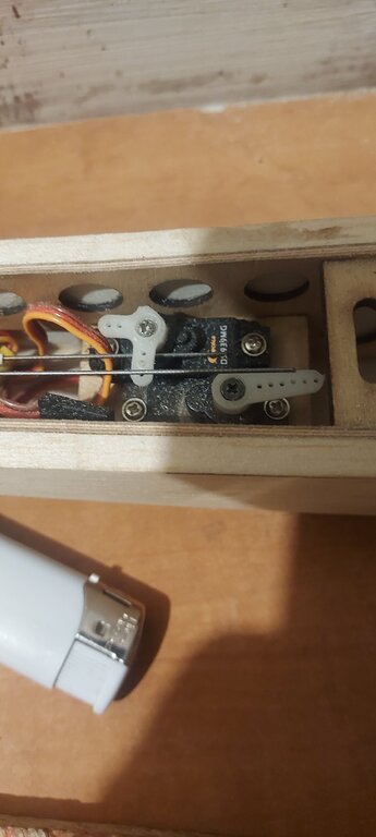

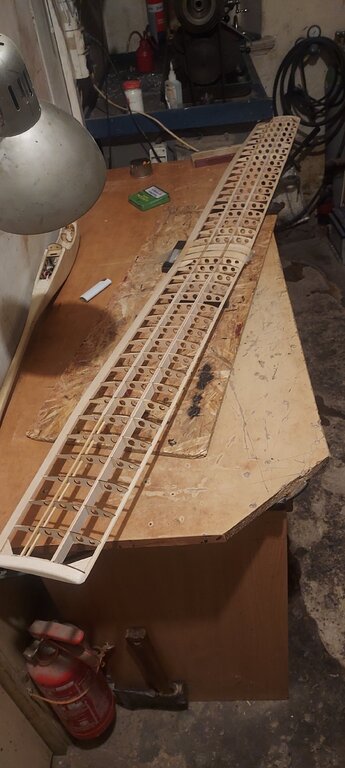

Grzesiek Opublikowano 27 Września 2023 Autor Udostępnij Opublikowano 27 Września 2023 Skrzydła oszlifowane,jeszcze przelaminowałem środek z dołu i góry i do oklejania japonką.Kadłub dostał serwa . 2 Odnośnik do komentarza Udostępnij na innych stronach Więcej opcji udostępniania...

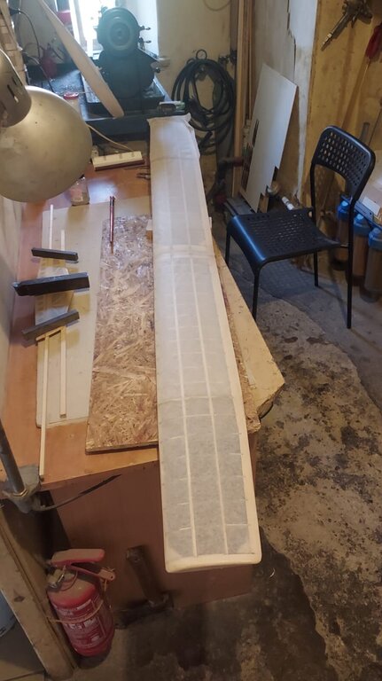

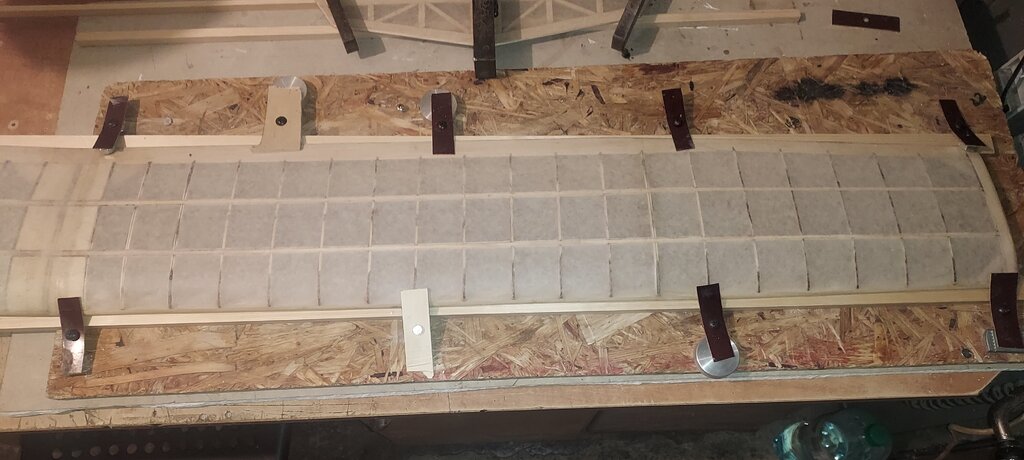

Grzesiek Opublikowano 30 Września 2023 Autor Udostępnij Opublikowano 30 Września 2023 Skrzydełka oklejone japonką tylko pocelonować i na deskę.Z racji tego ze nie mam deski tak dużej jak rozpiętość czyli 1600mm ,impregnację poszycia podzielę na dwa etapy, czyli prawe a potem lewe. Odnośnik do komentarza Udostępnij na innych stronach Więcej opcji udostępniania...

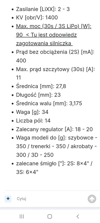

Artur Lis Opublikowano 12 Października 2023 Udostępnij Opublikowano 12 Października 2023 8 godzin temu, Grzesiek napisał: Zakupiłem akusa SLS 1000mA/h 3s i dedykowane smigło.Niestety Twoja teoria nie do konca jest zgodna.Na 2S silnik chidzi 12min ciągle na 3S 8min ale jest taki grący że aż parzy i smierdzi lakierem ze zwoi.Cug ma dużo lepszy ale wole 2s. Cud ze jeszcze CI działa po ugotowaniu . Specyfikacja dla tej wersji jest tylko 30 sekund max a u Ciebie gotował się przez 8 min ? na śmigle 6X4 czy było większe ! W zestawie: silnik z zalutowanymi konektorami, krzyżak, mocowanie z piastą, śruby, regulator obrotów Dane techniczne: Zasilanie [LiXX]: 2 - 3 KV [obr/V]: 1400 Max. moc (30s / 3S LiPo) [W]: 90 < Tu jest odpowiedz zagotowania silniczka Prąd bez obciążenia (2S) [mA]: 400 Max. prąd szczytowy (30s) [A]: 11 Średnica [mm]: 27,8 Długość [mm]: 23 Średnica walu [mm]: 3,175 Waga [g]: 34 Liczba pól: 14 Zalecany regulator [A]: 18 - 20 Waga modeli do [g]: szybowce - 350 / trenerki - 350 / akrobaty - 300 / 3D - 250 zalecane śmigło ["]: 2S: 8x4" / 3S: 6x4" Odnośnik do komentarza Udostępnij na innych stronach Więcej opcji udostępniania...
Grzesiek Opublikowano 12 Października 2023 Autor Udostępnij Opublikowano 12 Października 2023 Smigło było 6x4 ale dla czego moze chodzić tylko 30s na 3s?No jakoś nie wyobrażam sobie latać akrobatem 30s.Wytłumaczcie jak czytać te parametry.Jest to mój pierwszy projekt elektryczny.Jak sprawdzić czy silnik moze chodzić na 3 s czy 4s a moze na 2s Odnośnik do komentarza Udostępnij na innych stronach Więcej opcji udostępniania...
Patryk Sokol Opublikowano 12 Października 2023 Udostępnij Opublikowano 12 Października 2023 3 godziny temu, Grzesiek napisał: Smigło było 6x4 ale dla czego moze chodzić tylko 30s na 3s?No jakoś nie wyobrażam sobie latać akrobatem 30s.Wytłumaczcie jak czytać te parametry.Jest to mój pierwszy projekt elektryczny.Jak sprawdzić czy silnik moze chodzić na 3 s czy 4s a moze na 2s Na 3s bierze więcej mocy (bo wyższe napięcie i wyższy prą), to potrzebuje lepszego chłodzenia. Testowanie tego długo na ziemi to proszenie się o zamordowanie silnika. Jak testowałeś na 2s, to i napięcie, i prąd mniejszy, więc mniej mocy w ciepło, a więc znosił to bez przeplywu powietrza. A akrobatem nawet jak się lata, to nigdy przecież non stop na pełnej mocy. Sam dobieram tak napęd (w akrobatach), żeby pełnej mocy znieść zbyt długo nie mógł, dzięki temu mam lżejszy silnik, a pełnej mocy i tak używam rzadko i raczej impulsowo. Tu nei ma żadnej magi, im więcej mocy ma przejść przez silnik, tym więcej potrzebujesz chłodzenia. 1 Odnośnik do komentarza Udostępnij na innych stronach Więcej opcji udostępniania...
Ares Opublikowano 12 Października 2023 Udostępnij Opublikowano 12 Października 2023 5 godzin temu, Grzesiek napisał: To jest ten zestaw Koledzy już wszystko napisali: tak to właśnie wygląda. Ja dodam od siebie ,że jeśli chcesz wyciągać się na pełnej mocy to wtedy trzeba dobrać silnik z nadwyżką mocy i tak jak napisał Patryk włączasz go na np.20 s wychodzisz na pułap i napęd stop. W samolocie wszystko trzeba przewymiarować ( regiel, aku, silnik ,) śmigło ze środka specyfikacji nie największe i napęd dobierasz tak aby model normalnie latał na pół gazu a maksymalna moc tylko do niektórych figur przez dosłownie parę sekund. Ty jesteś przyzwyczajony do napędów spalinowych a elektryki rządzą się innymi prawami. Aha , jeszcze jedno w kadłubie musi być przeciąg: inaczej przegrzejesz każdy napęd i akumulatory. Trzeba zrobić wlot i wylot powietrza chłodzącego. 1 Odnośnik do komentarza Udostępnij na innych stronach Więcej opcji udostępniania...
