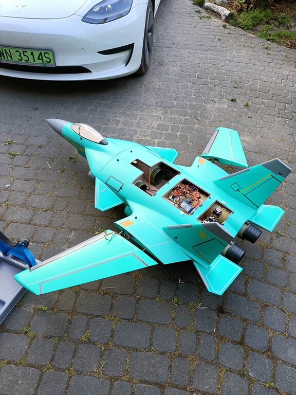

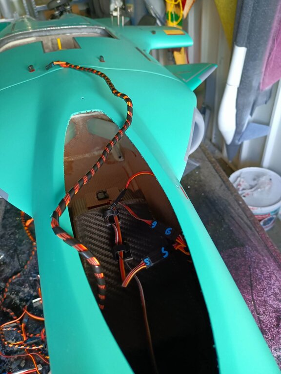

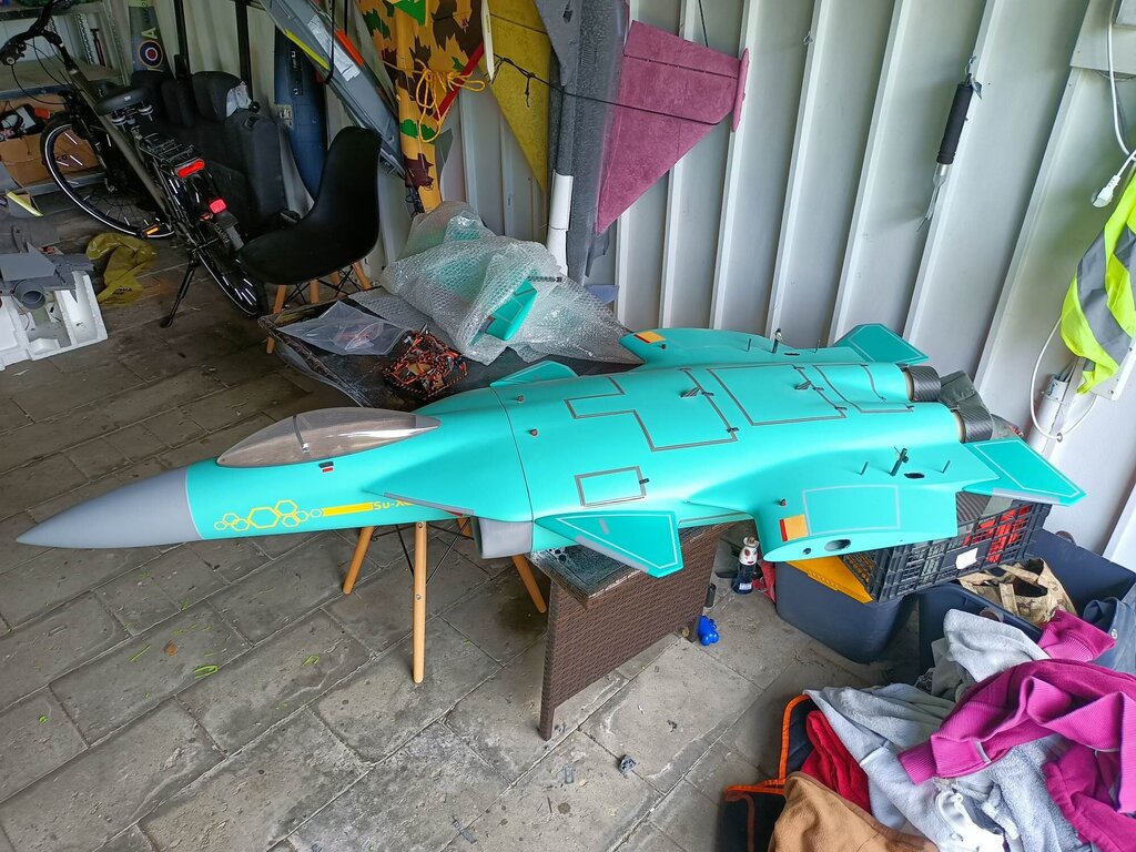

adam.trzaskowski Opublikowano 18 Września 2023 Opublikowano 18 Września 2023 Zamiast drukowac wielki model, gdzie twardosc materialow bylaby problematyczna i po prostu nie mialem checi na taka ilosc pracy, postanowilem po prostu kupic kompozytowy pierwowzor Odbior osobisty z aeroklubu berlinskiego. Jeden z trzech istniejacych egzemplarzy. Wstawilem w niego 2x Schubeler 90mm 1125kv, 2x ESC Hobbywing FlyFun 110V i 2x 14S Molicel P45B. Oba ESC maja BEC, wstawielem diody Schottky na czerwonych kablach - tak wiec mam redundantne zasilanie. Waga do startu 7.2kg, ciag statyczny 8kg. Lata ladnie, ale nie umiem nim ladowac ;D Jak widzicie na drugim filmie, wycialem mu na grzbiecie dwa NACA ducty, zeby miec chlodzenie ESC.
