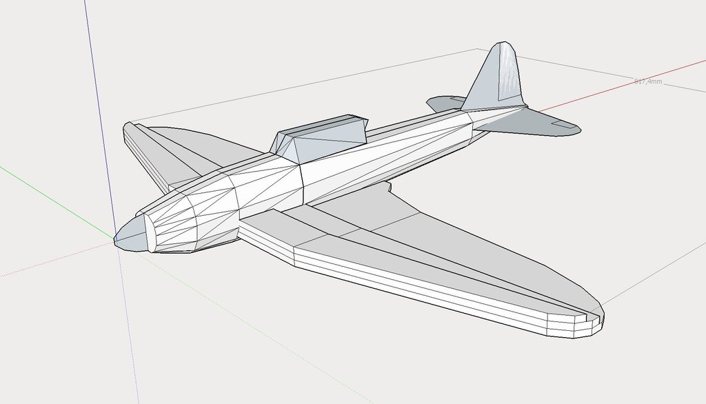

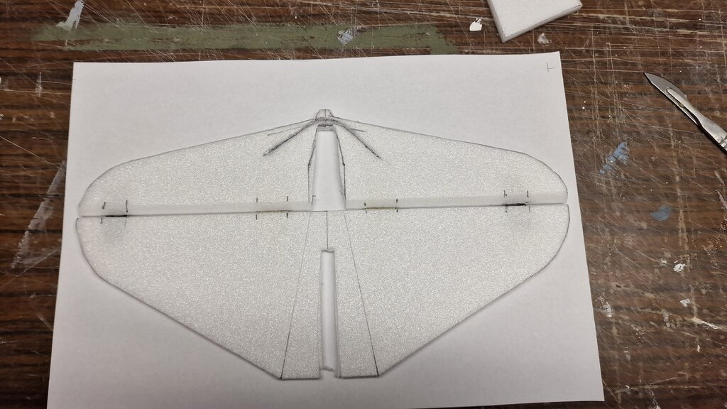

robertus Opublikowano 30 Września 2023 Autor Udostępnij Opublikowano 30 Września 2023 To tak sobie projektuje w między czasie. Rozmiar 80cm rozpiętości. Odnośnik do komentarza Udostępnij na innych stronach Więcej opcji udostępniania...

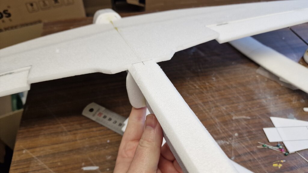

robertus Opublikowano 17 Stycznia Autor Udostępnij Opublikowano 17 Stycznia Wracam do tematu. Skrzydło kfm3, wzmocnienie rurka węglowa łączona na krzywego gwoździa żeby był lekki wznios. wklejona między pierwszy a drugi stopień skrzydła. Końcówki górnego stopnia są ścięte aby zachować cienkość profilu na końcówce skrzydła. Na fotce jeszcze widać przekrój kadłuba i statecznik poziomy. 2 Odnośnik do komentarza Udostępnij na innych stronach Więcej opcji udostępniania...

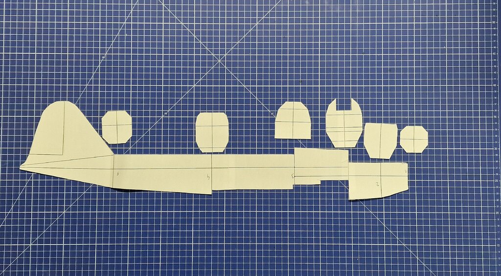

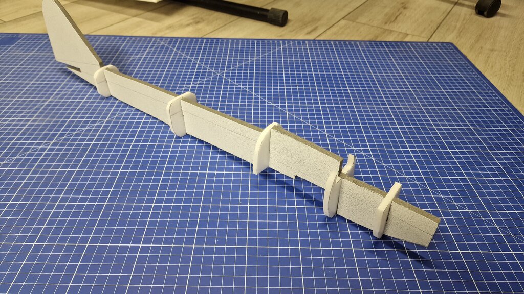

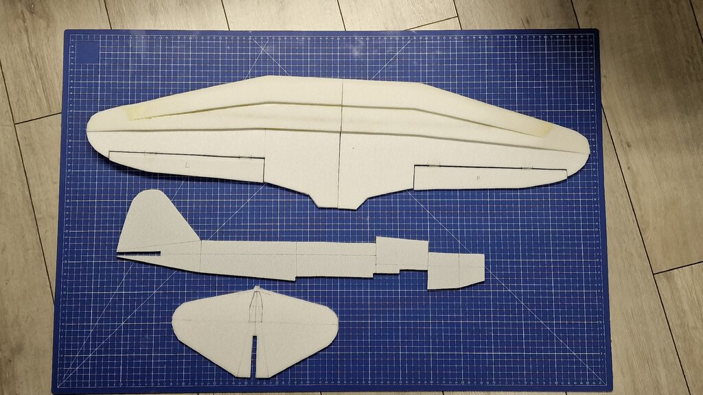

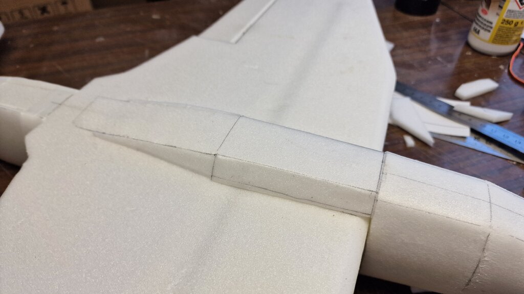

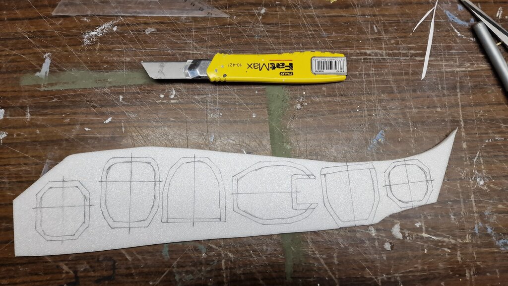

robertus Opublikowano 17 Stycznia Autor Udostępnij Opublikowano 17 Stycznia Na planach nie mam numerków to takie zdjęcie poglądowe, która wręga gdzie idzie Tutaj widać wręgi z zaznaczonym offsetem do przycięciea A tutaj kadłub z w ręgami. Sam kadłub tez zostal przycięty do planowanego poszycia. 1 Odnośnik do komentarza Udostępnij na innych stronach Więcej opcji udostępniania...

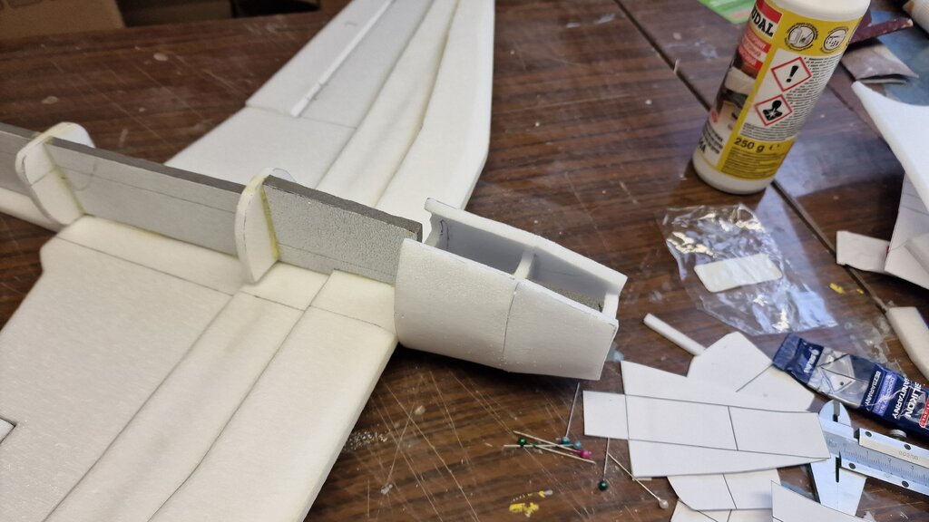

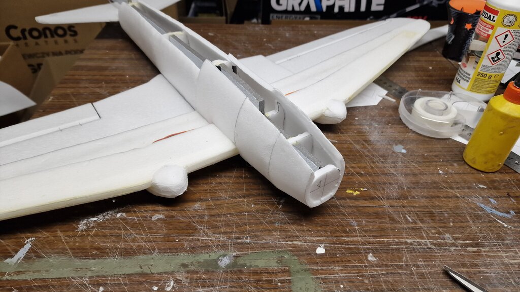

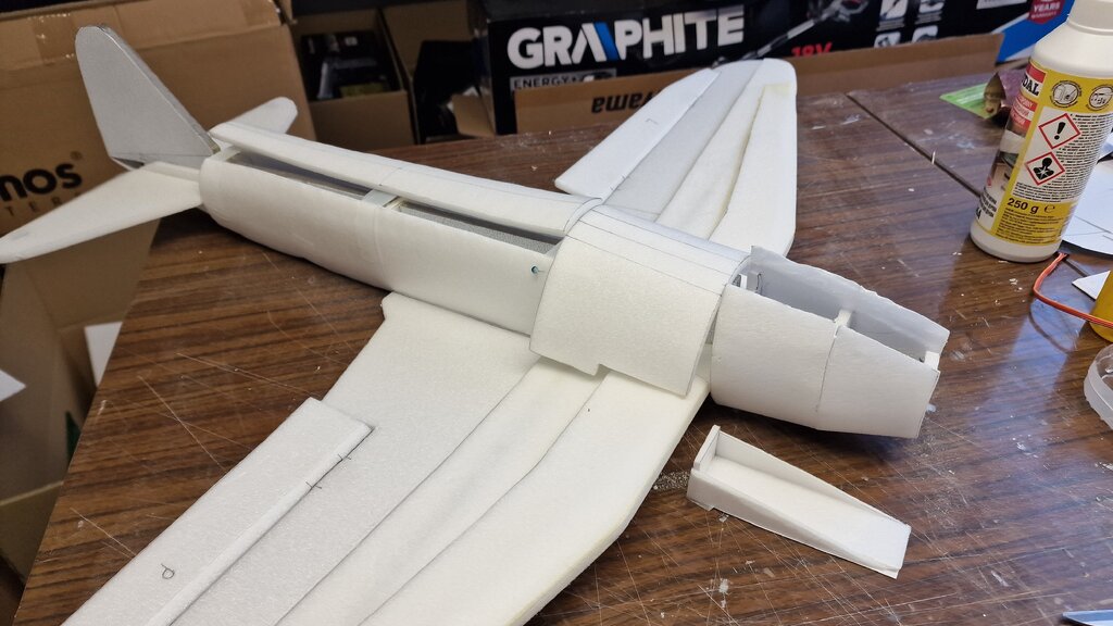

robertus Opublikowano 20 Stycznia Autor Udostępnij Opublikowano 20 Stycznia Statecznik poziomy. Takie małe oszustwo zrobiłem i połączę połówki na spływie a nie ja zwykle sie robi przy osi obrotu. Widać wycięcie na statecznik pionowy, który jest odrobine mniejszy. Łączę kadłub do skrzydła Przyklejam boczki. Na razie nie przyklejam górnych elementów. Przykleję je gdy dodam elektronikę A tu dolny element kadłuba pod skrzydłem Odnośnik do komentarza Udostępnij na innych stronach Więcej opcji udostępniania...

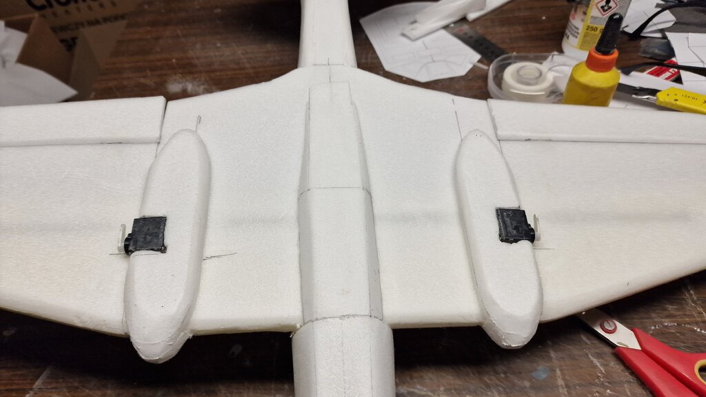

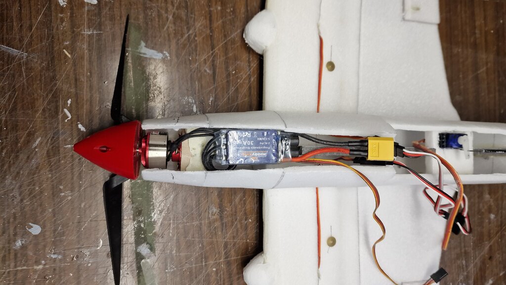

robertus Opublikowano 21 Stycznia Autor Udostępnij Opublikowano 21 Stycznia Powoli go uzbrajam. Serwa lotek wkomponowałem w charakterystyczne dla Iła gondole kół Będzie napędzany silnikiem Emax CF 2812 i śmigłem składanym 8x4 Środek ciężkości wyliczony, myślę że ok 60mm powinien być dobry Odnośnik do komentarza Udostępnij na innych stronach Więcej opcji udostępniania...

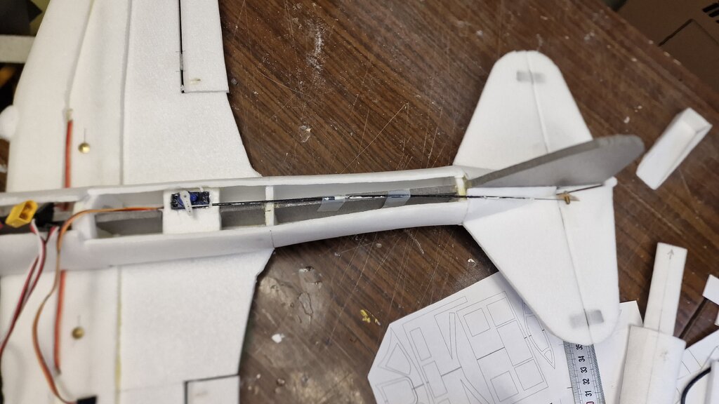

robertus Opublikowano 23 Stycznia Autor Udostępnij Opublikowano 23 Stycznia Serwo od steru wysokości dałem tutaj Pojawiły się "kółeczka" chronią też orczyki serw Taki eksperyment na montaż silnika na piankę. Zamontowałem silnik do balsowej wręgi, ułożyłem taki zespół wstępnie ustalając skłon i wykłon i psiknąłem troche pianki. Po wyschnięciu okazało się, że nawet trzyma. Odnośnik do komentarza Udostępnij na innych stronach Więcej opcji udostępniania...

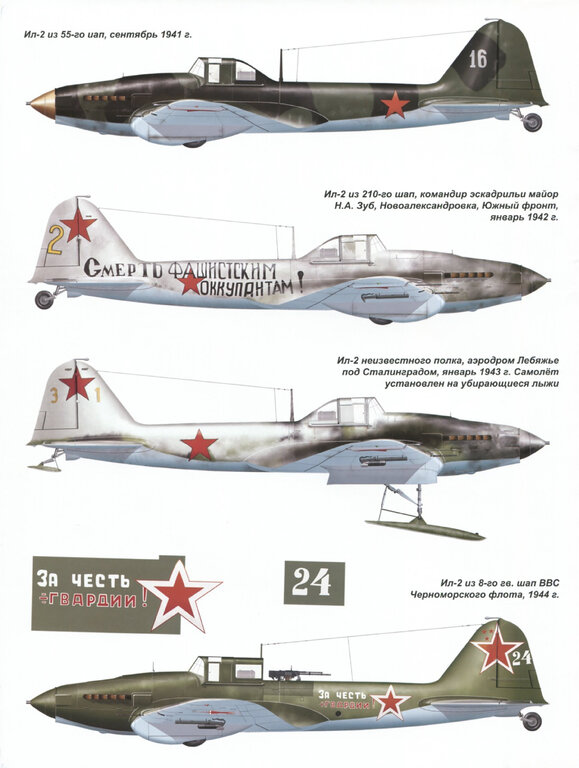

robertus Opublikowano 23 Stycznia Autor Udostępnij Opublikowano 23 Stycznia A... bo mały model 😉 Teraz siedzę i szukam malowania, to jest ładne 2 Odnośnik do komentarza Udostępnij na innych stronach Więcej opcji udostępniania...
Viper Opublikowano 23 Stycznia Udostępnij Opublikowano 23 Stycznia Ładne i przede wszystkim polskie Odnośnik do komentarza Udostępnij na innych stronach Więcej opcji udostępniania...
model Opublikowano 23 Stycznia Udostępnij Opublikowano 23 Stycznia Wilka planowałem pomalować w ten sposób 👍 Odnośnik do komentarza Udostępnij na innych stronach Więcej opcji udostępniania...
jarek996 Opublikowano 23 Stycznia Udostępnij Opublikowano 23 Stycznia W dniu 30.09.2023 o 22:27, robertus napisał: Doszedłem do wniosku, że właśnie małego nic nie mam Prawdziwy facet ZAWSZE powinien byc dumny, ze nie ma NIC malego 😂 Godzinę temu, robertus napisał: Teraz siedzę i szukam malowania Najladniejsze sa klasyczne GWARDYJSKIE! Odnośnik do komentarza Udostępnij na innych stronach Więcej opcji udostępniania...
Viper Opublikowano 23 Stycznia Udostępnij Opublikowano 23 Stycznia Jak mi tych Twoich wtrętów czasem (czasem ) brakuje 😜 NIEEEE, żadnych sowieckich malowań !! Odnośnik do komentarza Udostępnij na innych stronach Więcej opcji udostępniania...
