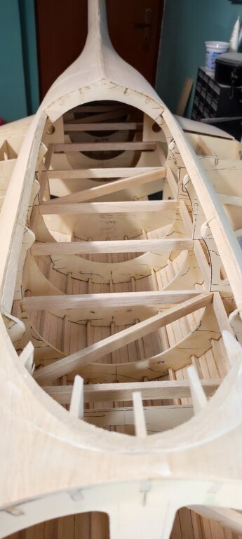

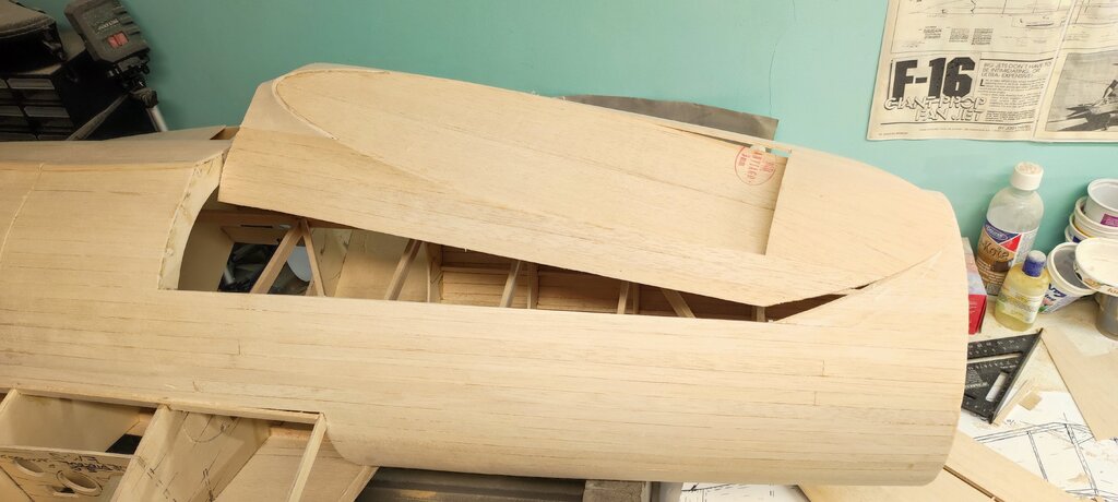

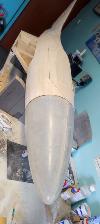

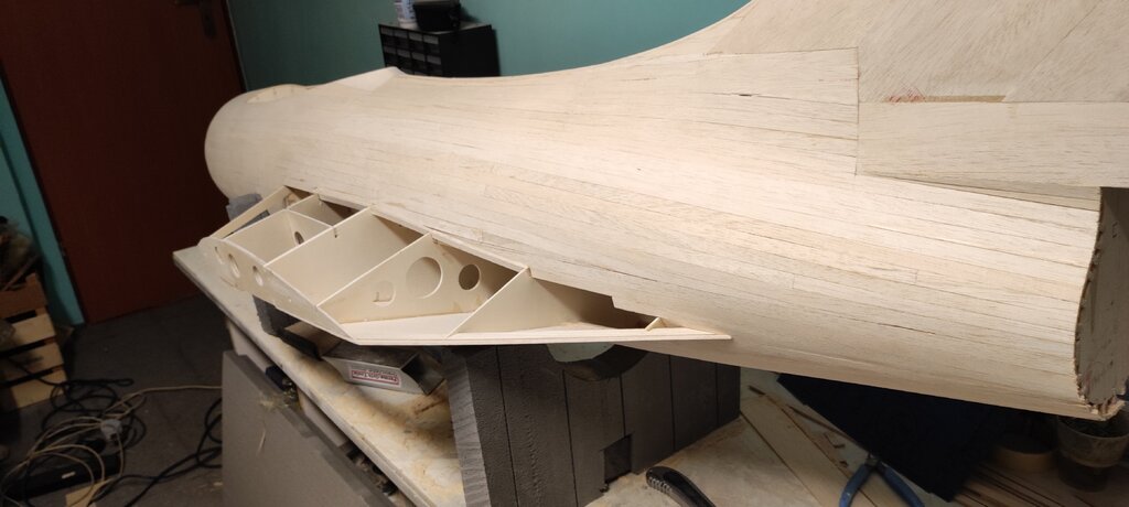

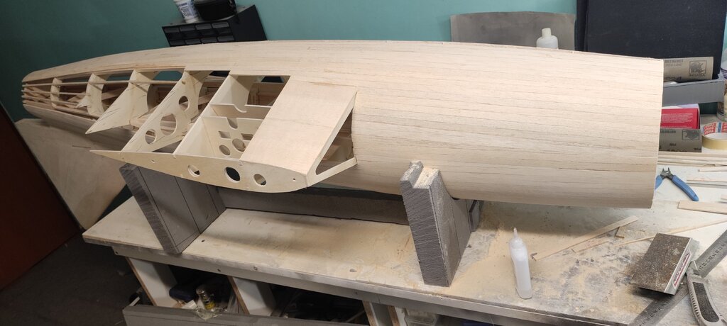

Ta odpowiedź cieszy się zainteresowaniem. solainer Opublikowano 20 Listopada 2023 Autor Ta odpowiedź cieszy się zainteresowaniem. Udostępnij Opublikowano 20 Listopada 2023 No i mamy 3/4 kadłuba. Muszę przyznać że strasznie szybko to idzie i mimo że kadłub może się wydawać dość skomplikowany to w rzeczywistości jest bardzo prosty do zrobienia. Nie ma dużych łuków i załamań przez co nie sprawia specjalnie kłopotów. Na zdjęciach widać jeszcze kilka szczelin które wypełnię cieniutkimi paskami balsy. Trzeba będzie też dokładnie go wyszlifować. Dużym problemem w takich klepkowych kadłubach jest to, że balsa jest miększa niż klej który tworzy spoinę i naprawdę trudno doprowadzić taki deskowany model do gładkości. Może trzeba by dostosować inny klej niż cjanoakryl. Kleje wikolowe też sprawiają problemy. Użyłem cjanoakryl w pełni świadomości że taki problem będzie ale na przyszłość można by pomyśleć o czymś lepszym. Było by mniej szlifowania już po położeniu żywicy. 5 Odnośnik do komentarza Udostępnij na innych stronach Więcej opcji udostępniania...

pawkar Opublikowano 22 Listopada 2023 Udostępnij Opublikowano 22 Listopada 2023 W dniu 20.11.2023 o 22:54, solainer napisał: No i mamy 3/4 kadłuba. Muszę przyznać że strasznie szybko to idzie i mimo że kadłub może się wydawać dość skomplikowany to w rzeczywistości jest bardzo prosty do zrobienia. Nie ma dużych łuków i załamań przez co nie sprawia specjalnie kłopotów. Na zdjęciach widać jeszcze kilka szczelin które wypełnię cieniutkimi paskami balsy. Trzeba będzie też dokładnie go wyszlifować. Dużym problemem w takich klepkowych kadłubach jest to, że balsa jest miększa niż klej który tworzy spoinę i naprawdę trudno doprowadzić taki deskowany model do gładkości. Może trzeba by dostosować inny klej niż cjanoakryl. Kleje wikolowe też sprawiają problemy. Użyłem cjanoakryl w pełni świadomości że taki problem będzie ale na przyszłość można by pomyśleć o czymś lepszym. Było by mniej szlifowania już po położeniu żywicy. Przy ukladaniu klepki cały sekret polega na tym by tej spoiny klejowej było jak najmniej w myśl zasady "klej dobrze trzyma gdy go nima" Klepka każda kolejna powinna być szlifowana i dopasowywana. Wtedy nie ma problemu ze szlifowaniem spoin , oczywiście zakładając że kolejne klepki były w miarę dobrane pod względem twardości. Tobie jak piszesz szybko to idzie bo wypelniasz szczeliny klejem , że zażartuję nie przykładasz się : ) W zamierzchłych czasach mój ojciec kleił klepkę na AK 20 i podobne np. Hermol. Dziś jest dużo innych klei do tego celu np zaproponowany Super phatic. Odnośnik do komentarza Udostępnij na innych stronach Więcej opcji udostępniania...
solainer Opublikowano 22 Listopada 2023 Autor Udostępnij Opublikowano 22 Listopada 2023 Hehe. Cjanoakrylem nie da się wypełniać szczelin. Każda listewka jest zeszlifowana w trapez tak aby stykały się że sobą na całej powierzchni. Są też pasowane na długości. Szczeliny widać gdzie wyszły. Na łączeniach ćwiartek. Nie ma się co przejmować to nie pierwszy kadłub który tak buduję. Gdyby to było poszycie na żaglowcu to można by się nad tym bardziej rozczulać. 2 Odnośnik do komentarza Udostępnij na innych stronach Więcej opcji udostępniania...

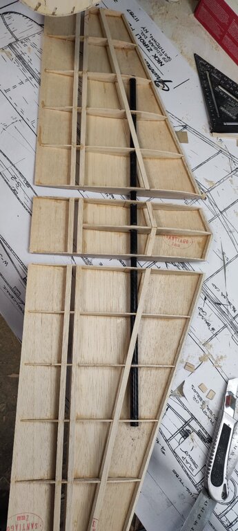

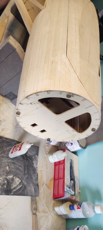

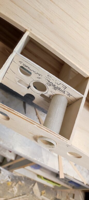

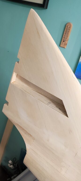

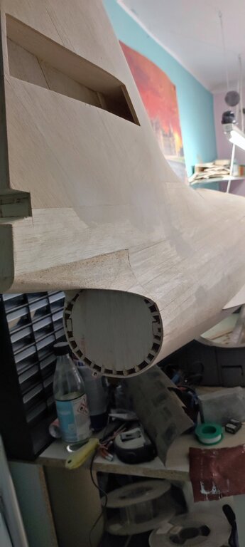

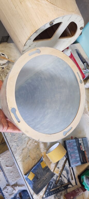

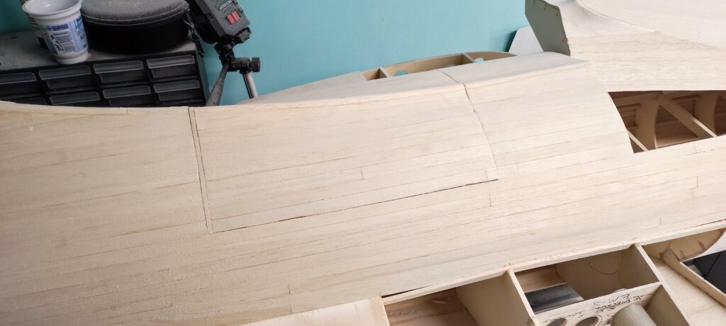

Ta odpowiedź cieszy się zainteresowaniem. solainer Opublikowano 26 Marca Autor Ta odpowiedź cieszy się zainteresowaniem. Udostępnij Opublikowano 26 Marca Jak wspomniałem wcześniej budowa ruszyła z nadejściem wiosny. Skończyłem poszycie kadłuba. Szlifierką oscylacyjną bez problemu doprowadziłem listewkowy kadłub do gładkości. Zrobiłem też oprofilowanie kadłuba przy przejściu w statecznik i odciąłem piłką japońską fragmenty kadłuba służące za pokrywy. W tej czynności były pewne problemy ale jako tako się udało. Kadłub wewnątrz jest obszerny, bez problemu zmieści się wszytko. Wylaminowałem też kieszenie na rurę i wkleiłem na swoje miejsce. Obecnie buduję statecznik poziomy. Aby ułatwić transport zrobiłem go w opcji demontowalnej. Do tradycyjnej konstrukcji dodałem bagnet z rurki węglowej 12 mm. Połączenie jest wystarczająco sztywne. Jedyny problem to upchnąć serwa bo profil jest dość cienki ale mam już pewien pomysł. 13 1 Odnośnik do komentarza Udostępnij na innych stronach Więcej opcji udostępniania...

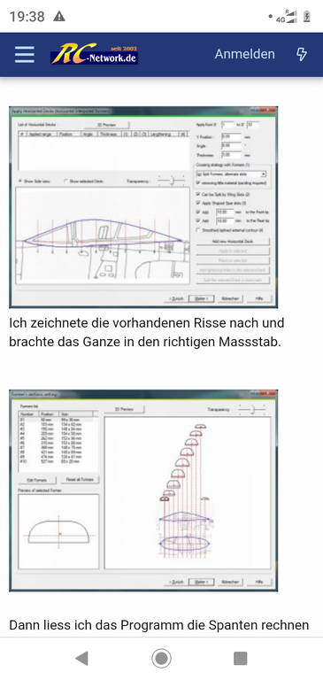

Kazik.R Opublikowano 30 Marca Udostępnij Opublikowano 30 Marca Piotr....masz te przekroje na kabinę???? Odnośnik do komentarza Udostępnij na innych stronach Więcej opcji udostępniania...
solainer Opublikowano 31 Marca Autor Udostępnij Opublikowano 31 Marca Cześć. Nie mam. Cougar ma minimalnie inną kabinę także przekroje z niego nie będą najlepszym rozwiązaniem. Zresztą wszystkie wersje rozwojowe się sporo zmieniały. Ziroli wzorował się na drugiej i taką też zrobię bo będzie mniejsza ilość niezgodności choć i tak kadłub i konstrukcja sporo odbiega od takich rysunków jakie zamieściłeś wyżej. Będę wdzięczny jeśli udostępnisz takie rysunki dla Panther. 1 Odnośnik do komentarza Udostępnij na innych stronach Więcej opcji udostępniania...

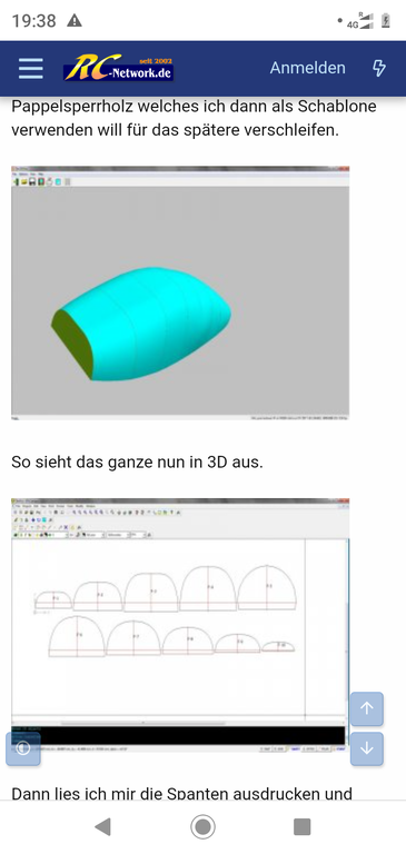

Waldibruch Opublikowano 31 Marca Udostępnij Opublikowano 31 Marca Cześć. Zajrzyj na stronę RC Network.de i wyszukaj "Baubericht einer Ziroli Panther vergrösert um 26% auf Massstab 1:5. tam znajdziesz to co może Ci pomóc w odwzorowaniu owiewki kabinki. Odnośnik do komentarza Udostępnij na innych stronach Więcej opcji udostępniania...
solainer Opublikowano 1 Kwietnia Autor Udostępnij Opublikowano 1 Kwietnia Widziałem to. Przekroje które pokazałeś wykreśla ten program na podstawie rzutu bocznego i górnego. Robiłem taki eksperyment już i nie wydaje mi się aby to odwzorowanie było napewno dobrze zrobione. Odnośnik do komentarza Udostępnij na innych stronach Więcej opcji udostępniania...

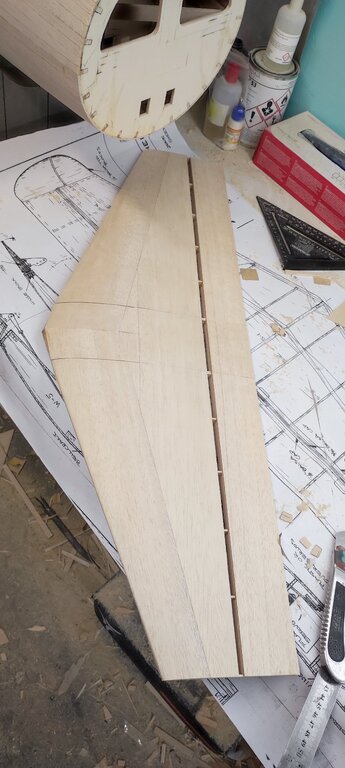

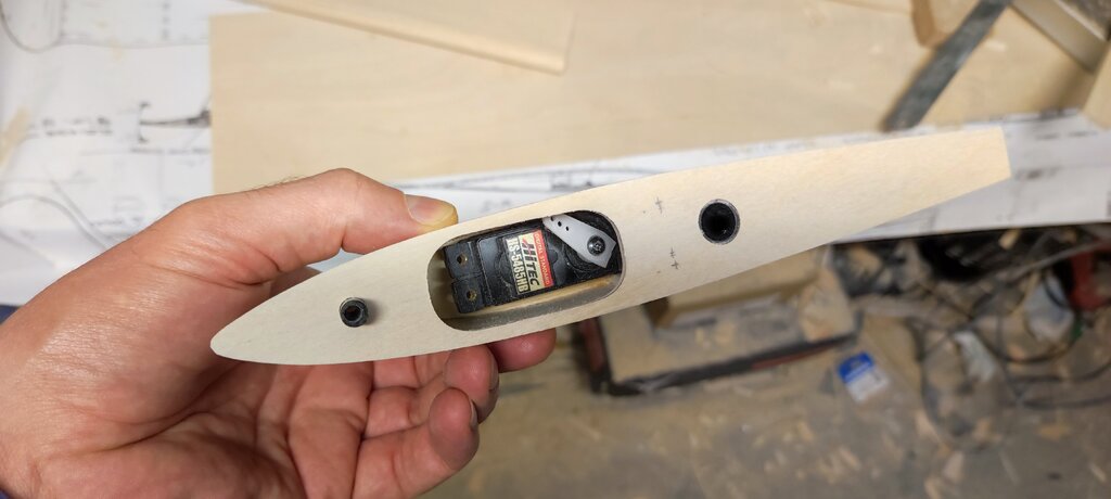

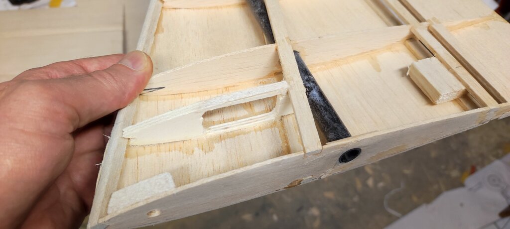

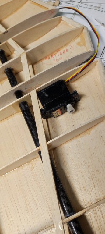

Ta odpowiedź cieszy się zainteresowaniem. solainer Opublikowano 4 Kwietnia Autor Ta odpowiedź cieszy się zainteresowaniem. Udostępnij Opublikowano 4 Kwietnia Stateczniki mam w zasadzie gotowe. Rozwiązałem montaż serwa za pomocą dodatkowego pół żebra ze sklejki 5mm. Serwo fajnie chowa się w w profilu i jest do niego dobry dostęp od czoła. Zostały do zrobienia otwory od zawiasów i będzie można wkleić i ustawić centralny element usterzenia w kadłubie. I jeszcze przeciągniecie kabli dopóki jest łatwy dostęp. 3 2 Odnośnik do komentarza Udostępnij na innych stronach Więcej opcji udostępniania...

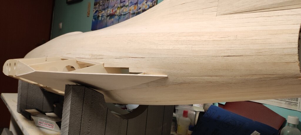

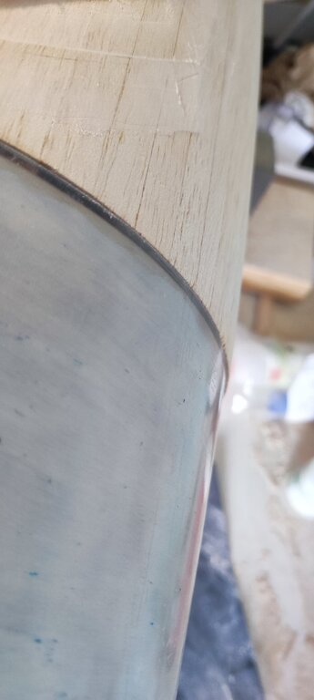

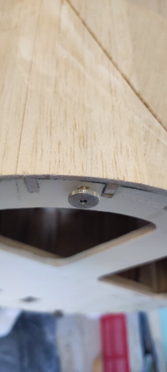

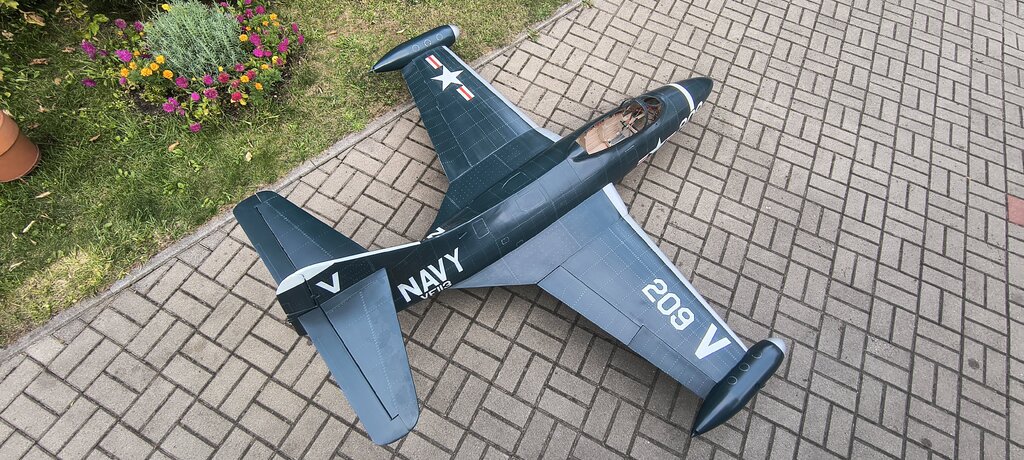

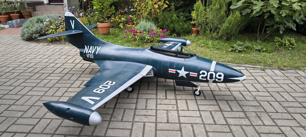

Ta odpowiedź cieszy się zainteresowaniem. solainer Opublikowano 13 Kwietnia Autor Ta odpowiedź cieszy się zainteresowaniem. Udostępnij Opublikowano 13 Kwietnia No i Panther oblatany. Co prawda trochę mniejszy ale daje podpalić bo ma dość kompaktowy rozmiar. Duży Panter dostał dziób. Zrobiłem mocowanie jak na zdjęciach. Siedzi to wystarczająco stabilnie i praktycznie nie ma luzów. Muszę to spasować z kadłubem i będzie naprawdę Dobrze. Na nosie trzeba jeszcze wykonać otwory pod lufy działek i wyloty łusek. Następnym krokiem będzie ster kierunku. 6 1 Odnośnik do komentarza Udostępnij na innych stronach Więcej opcji udostępniania...
