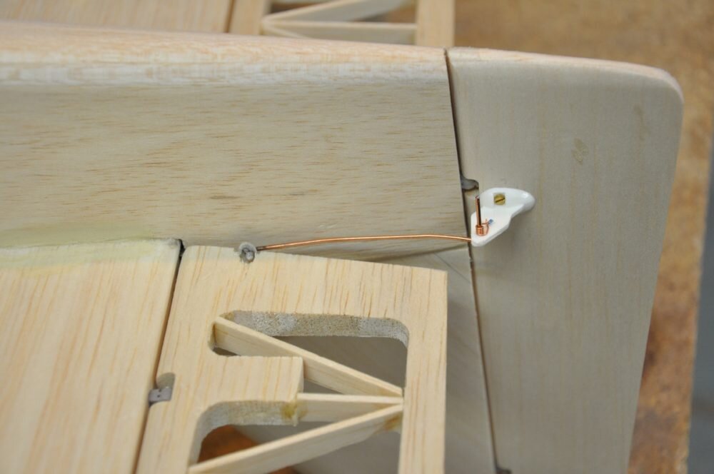

Jest coś takiego że przy normalnym napędzie naciąg linek w pętlach zewnętrznych jest mniejszy. Czyli wpływ momentu obrotowego występuje na zachowanie modelu. W celu zredukowania tego zjawiska stosuję  regulowane wychylenie statecznika pionowego ruchami poziomego (podpatrzone u Igora Burgera). Pionowy wychyla się bardziej gdy ster jest oddawany do dołu. W kontrze coś takiego nie występuje.
  • Dzięki 1
No i temat wyjaśniony , a swoją drogą ciekawy patent z tym sterem kierunku.
Uwięź zawsze urzekała mnie prostotą sterowania , muszę w końcu spróbować a przymierzam się kilka lat.......obawiam się tylko zawrotów głowy.
Generalnie proste. Ster wysokości jest dźwignią. Cięgno z drutu mocujemy w osi tej dźwigni ( w środku grubości steru wysokości), ramię tej dźwigni to odległość zamocowania cięgna od osi obrotu czyli osi zawiasów ( np 15mm). Ster kierunku przy poziomo ustawionym sterze wysokości powinien być lekko wychylony na zewnątrz tak jak do normalnego lotu poziomego z "normalnym" naciągiem linek. Każda zmiana na sterze wysokości czyli jego obrót wzg. Osi zawiasów powoduje że punkt zamocowania cięgna na zadanym ramieniu przemieszcza się po półkolu w górę lub w dół i zawsze ciągnie cięgno, powodując odchylenie steru kierunku zawsze w prawo. Wartość odchylenia zależy od dźwigni zamocowania na sterze wysokości i kierunku.
Inaczej nie umiem wytłumaczyć, a na telefonie trudno mi coś naszkicować.
  • Dzięki 1
Cytat
Ja mocuję nie w środku grubości steru wysokości tylko równo z dolną krawędzią i to powoduje że przy wychyleniu steru wysokości do dołu mam większe wychylenie statecznika pionowego niż przy wychyleniu go w górę.

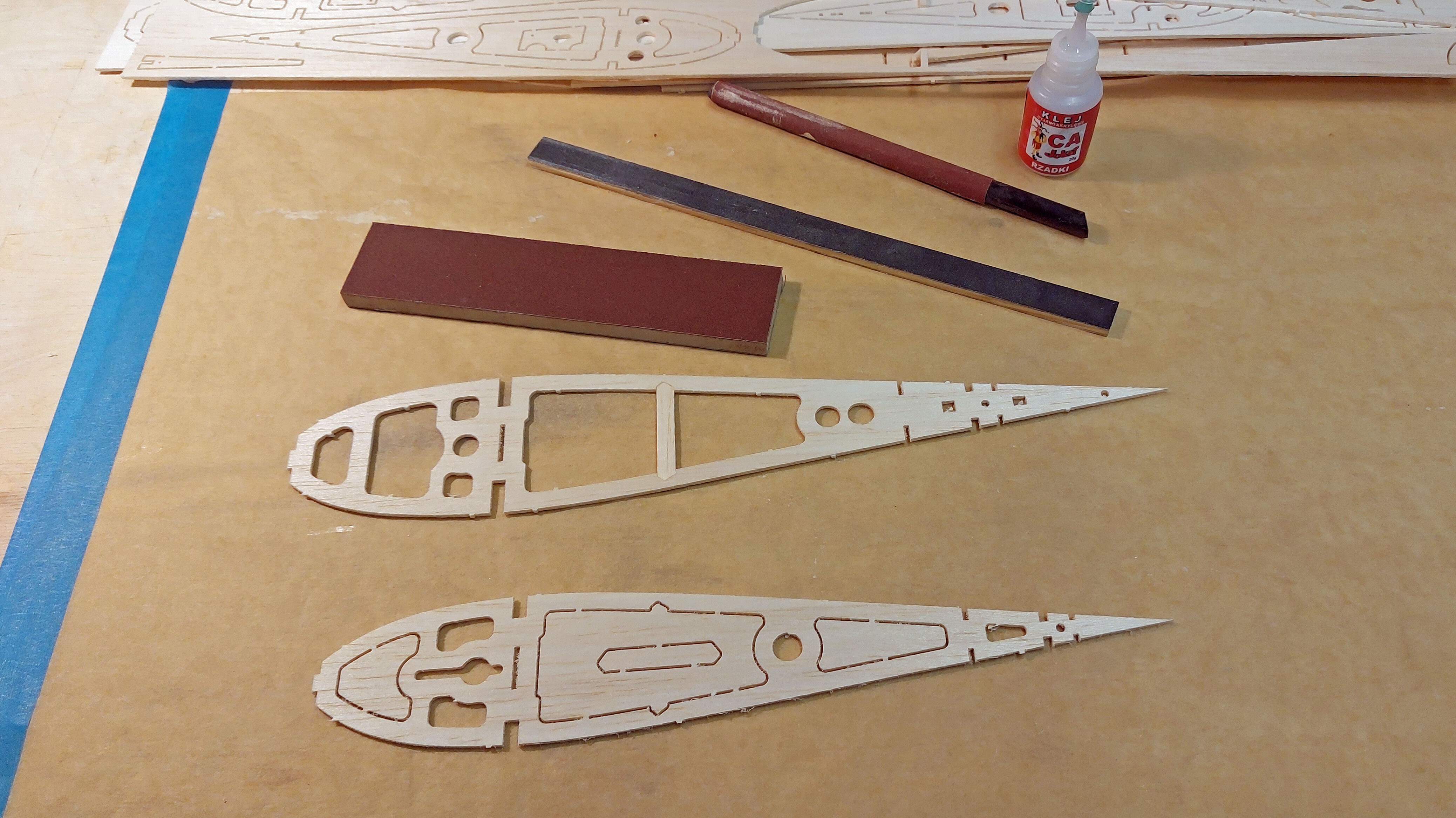

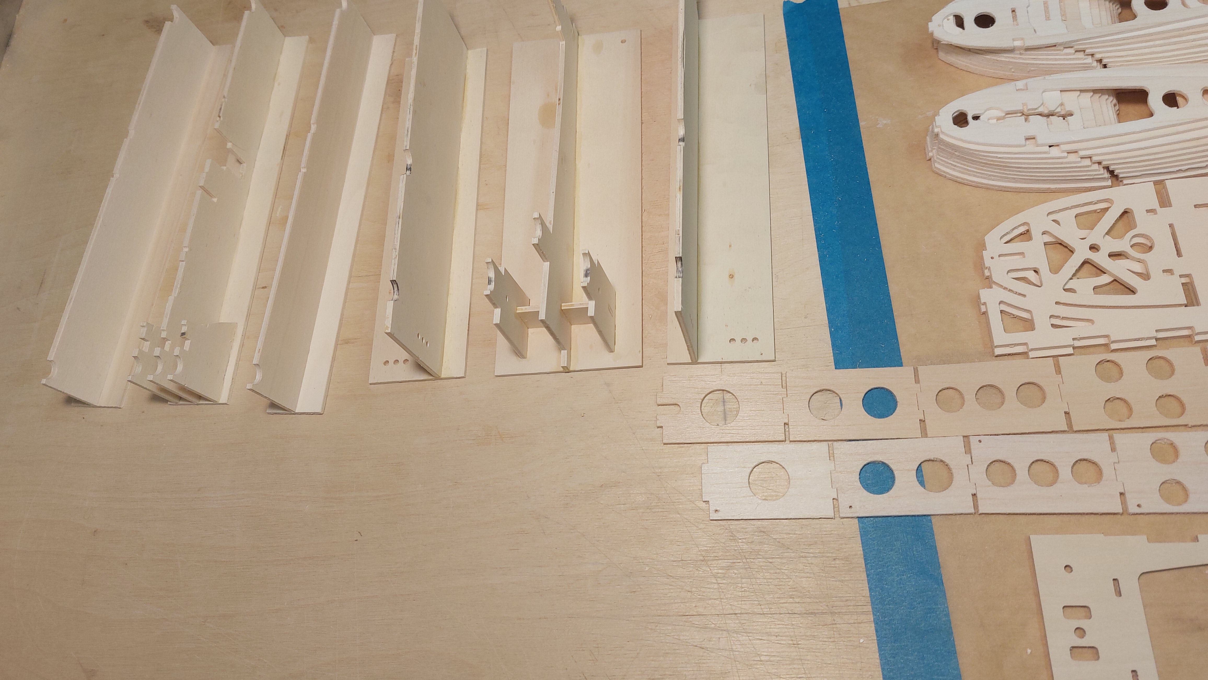

Jak w poprzednich wersjach pierwsze co robimy to wyjmujemy z formatek żebra skrzydła po kolei  i wklejamy rozpórki.
Wszystkie elementy skrzydła prawego są z otworkiem. A lewego bez otworku. To ważne.

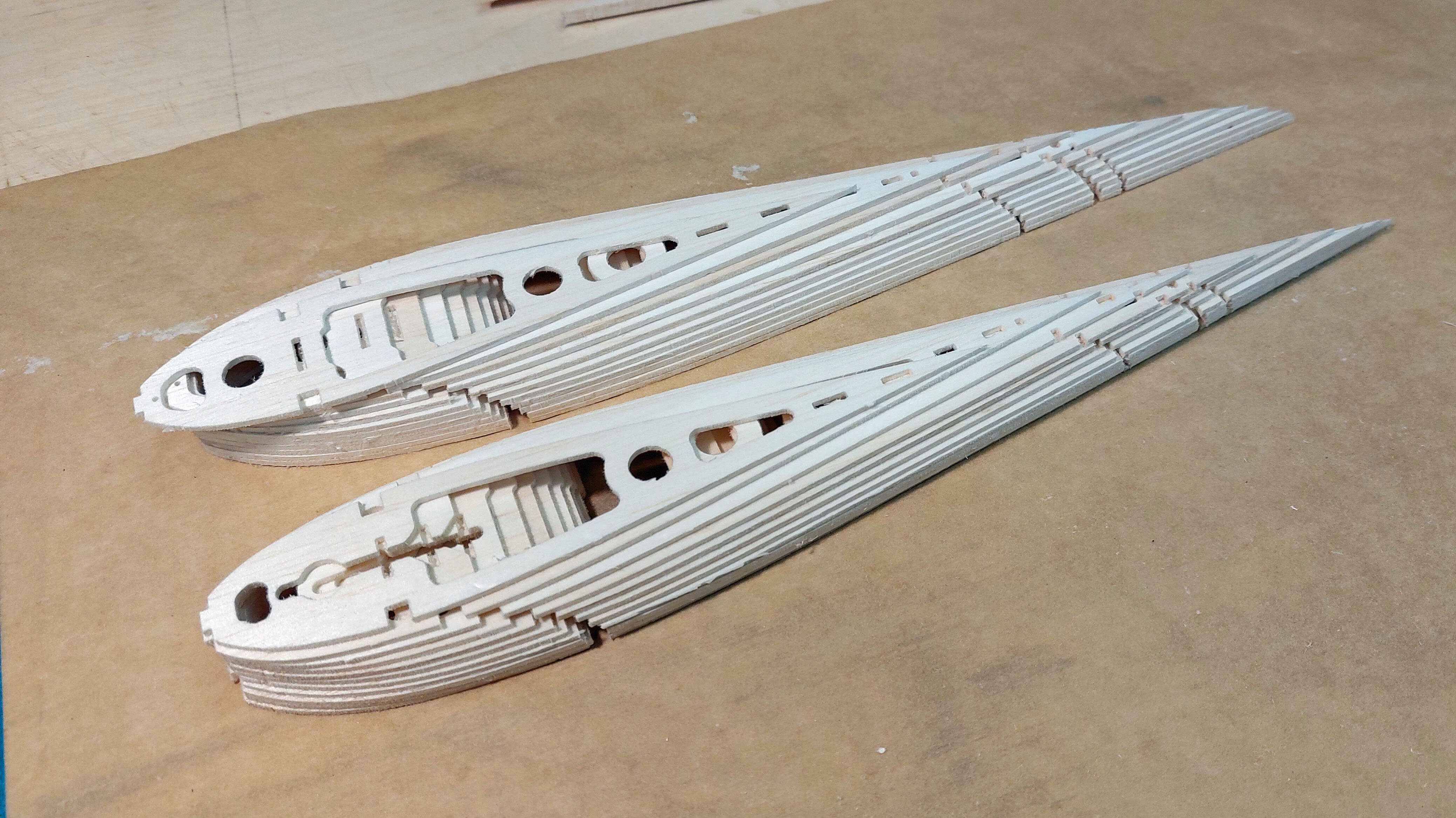

Szybko poszło. Tu widać, że są dwie "kupki". Jedna z otworkami (prawe skrzydło) a druga bez otworków (lewe skrzydło).

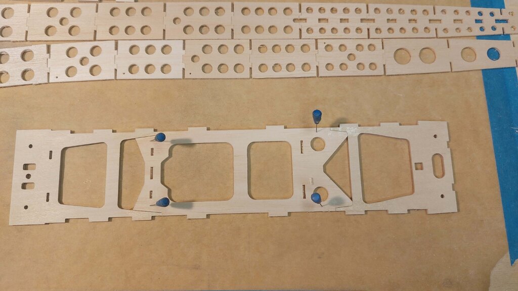

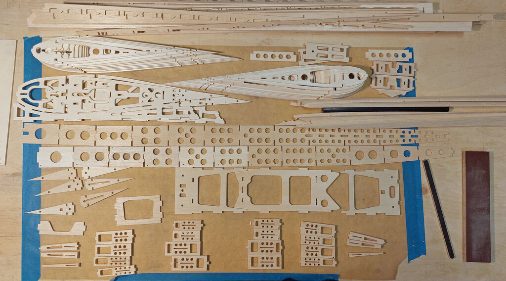

Teraz stelaże. W poprzednich wersjach było ich więcej. Ale doszedłem do wniosku z praktyki, że wystarczy trzy na skrzydło i trzy na wysokość.
No i oczyszczam z uchwytów pozostałe elementy skrzydła.

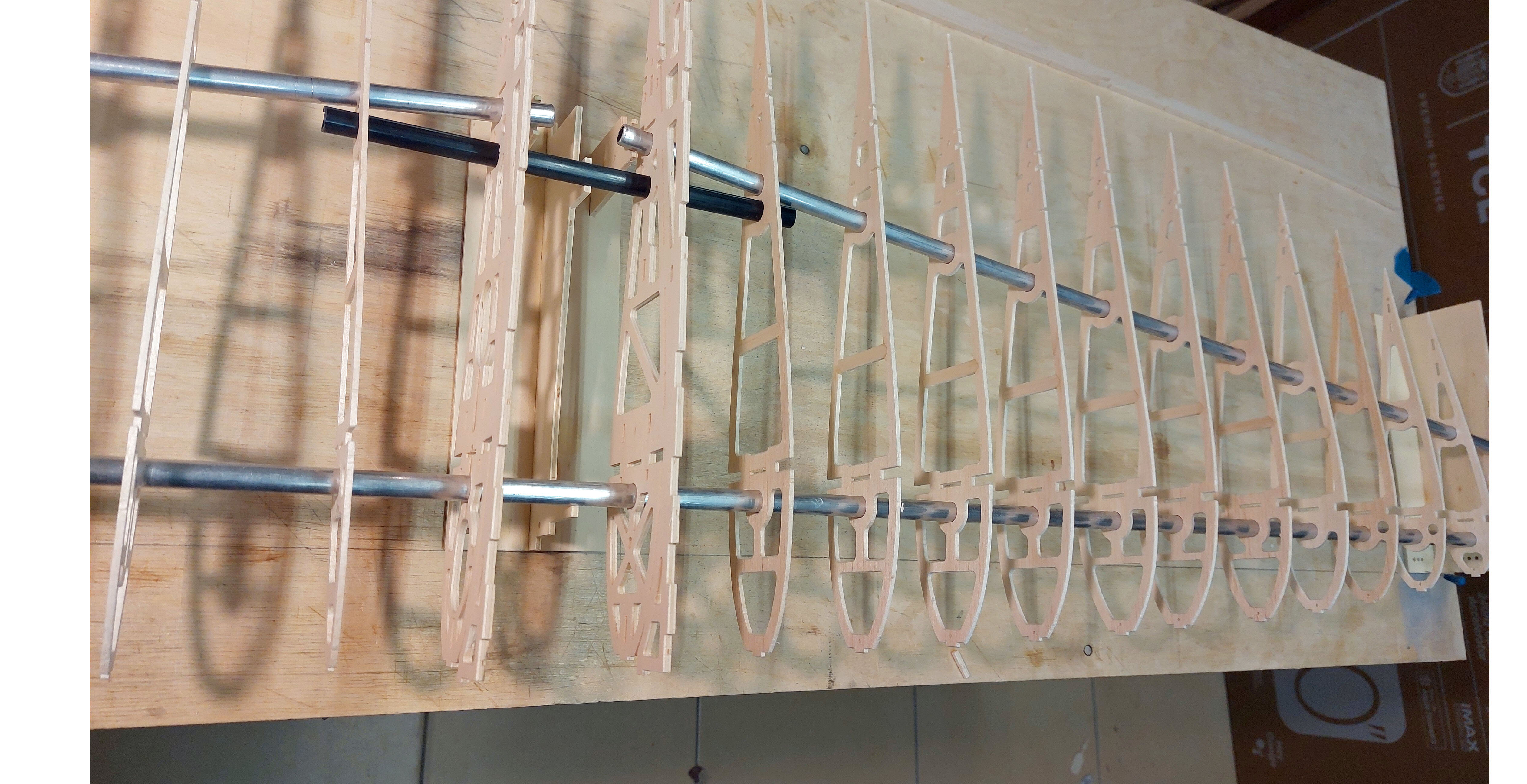

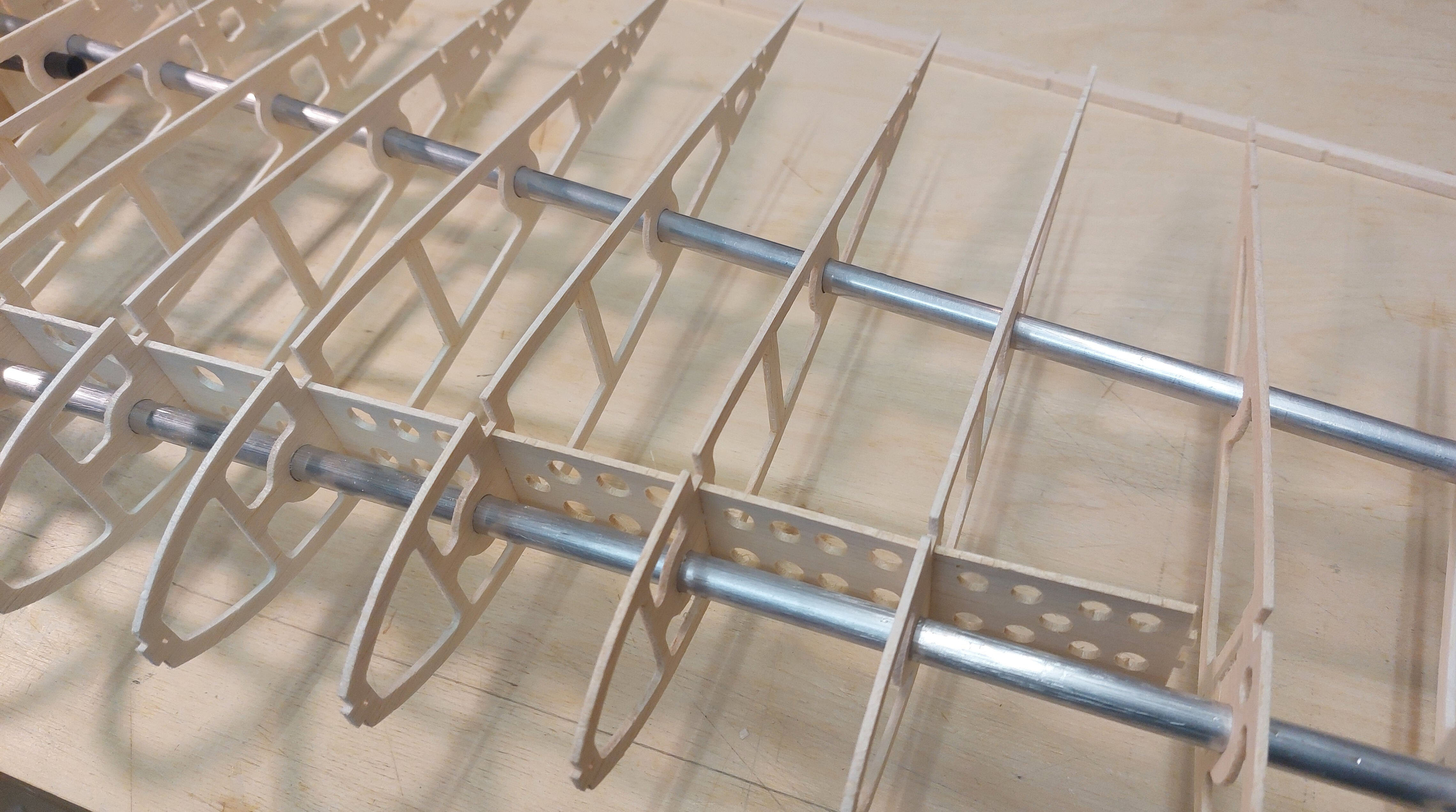

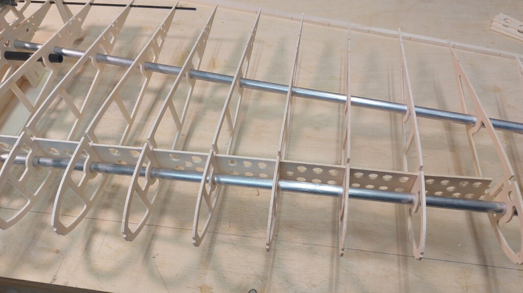

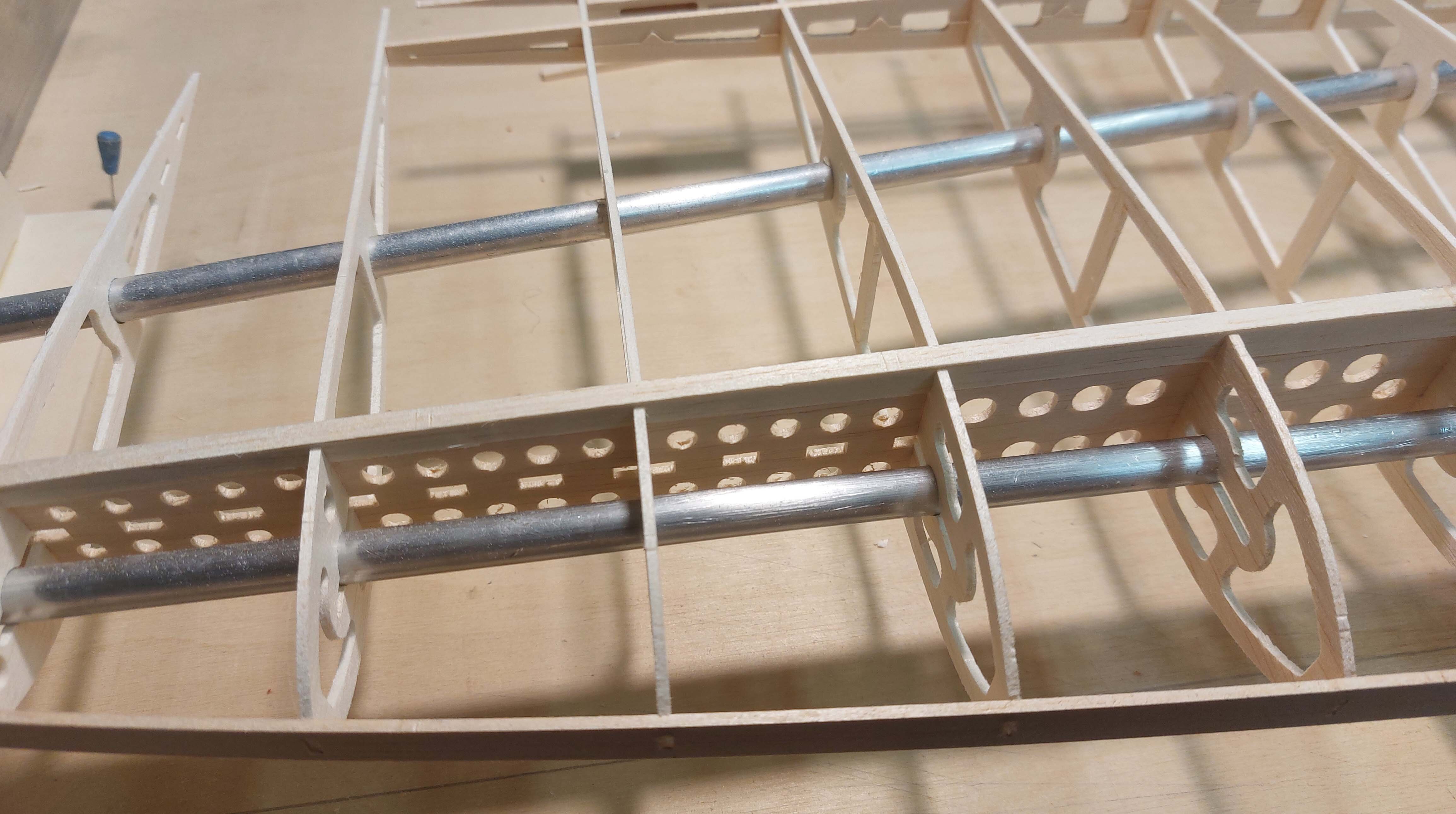

Można już wkładać żebra na rury.  Proponuję ustawić skrzydło natarciem do swojego brzucha. Będzie dużo mniejsza szansa na zaczepienie i wyłamanie końcówek żeber :)

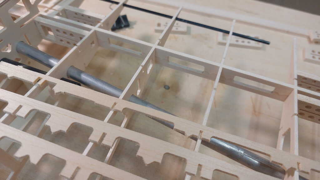

Czas na elementy pomiędzy środkowymi żebrami.
Z tyłu widać rurkę 3 mm z założonymi krótkimi żebrami klap.

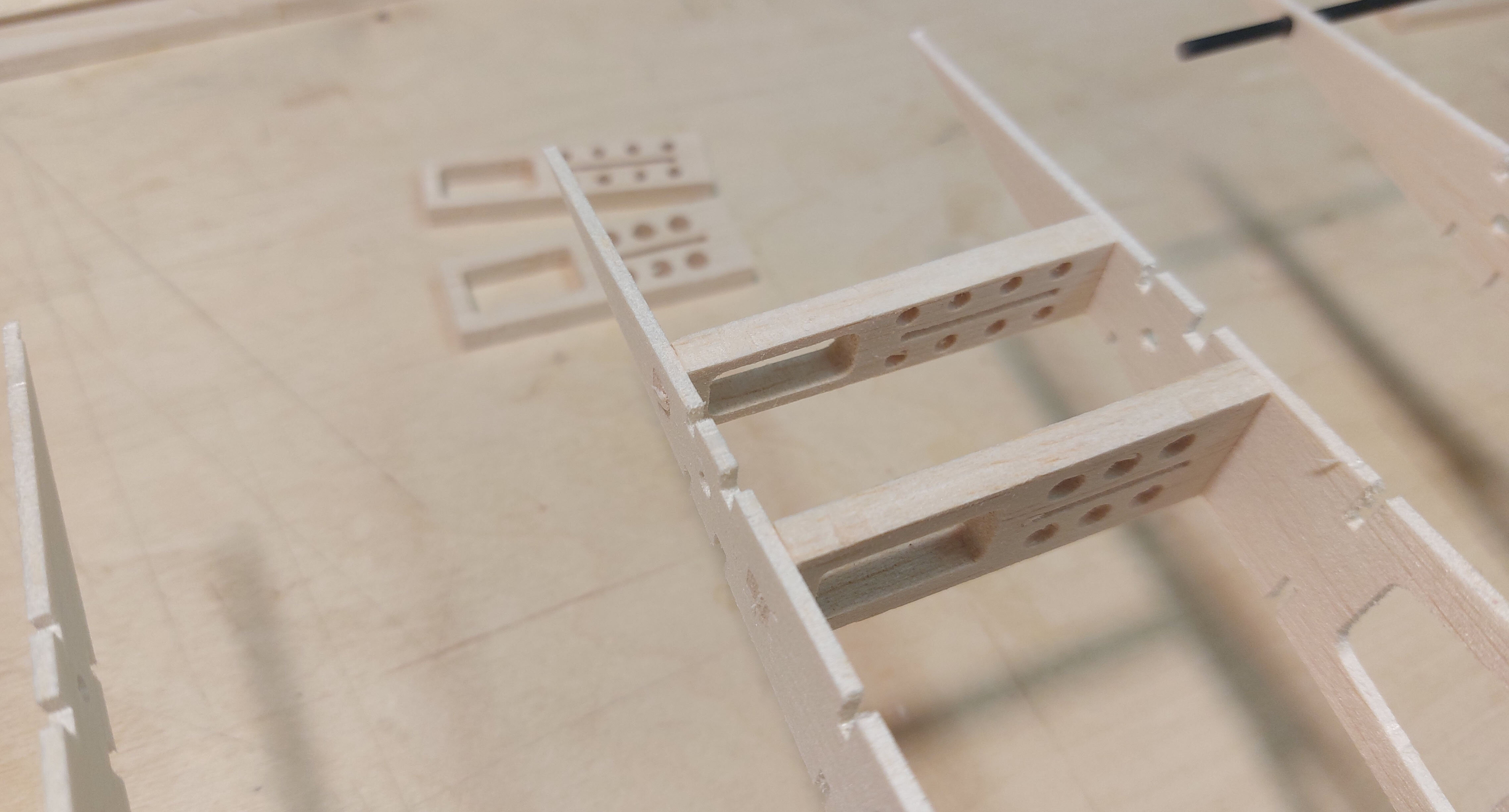

Teraz rozpórki międzydźwigarowe. One mają w sobie otwory, które łatwo identyfikują ich miejsce w szeregu.

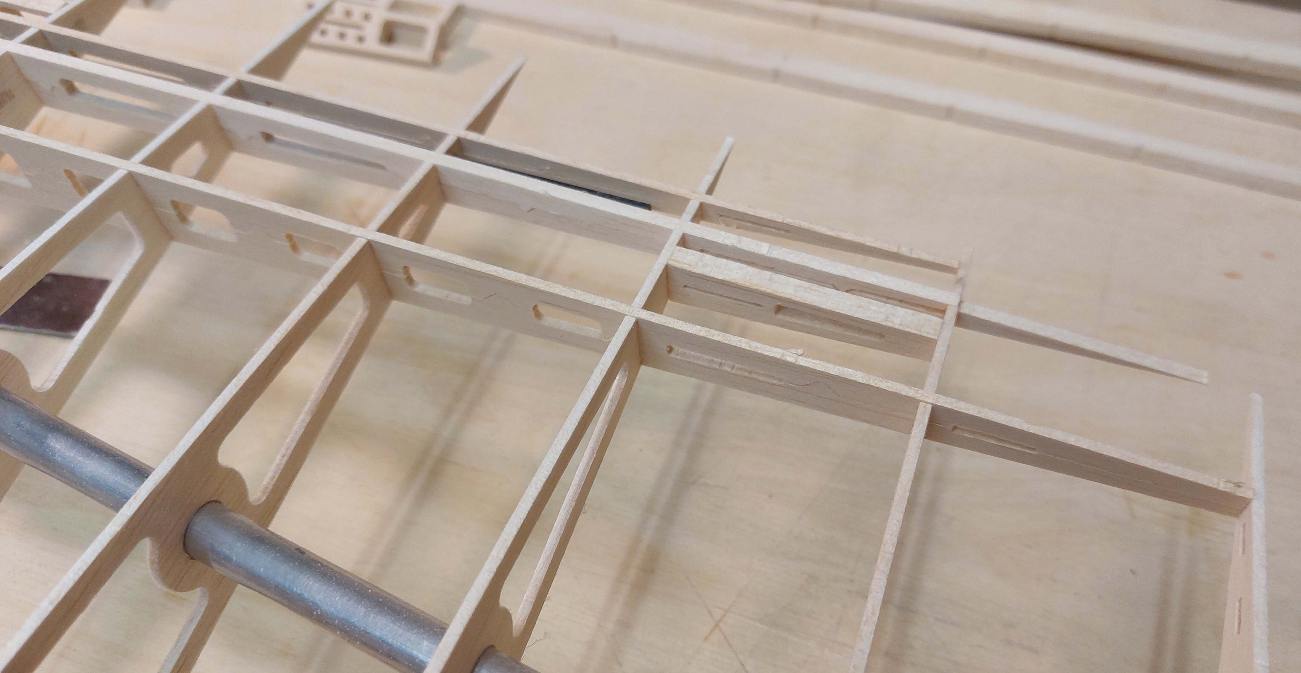

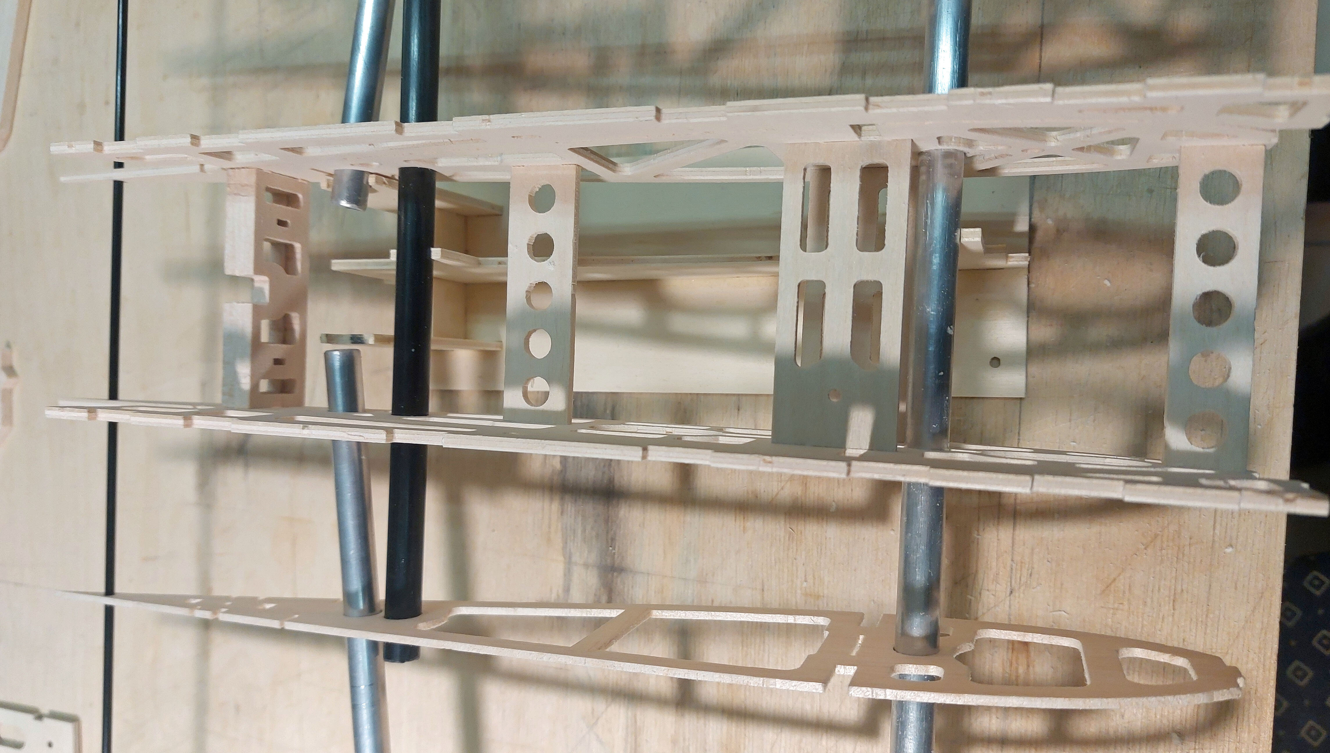

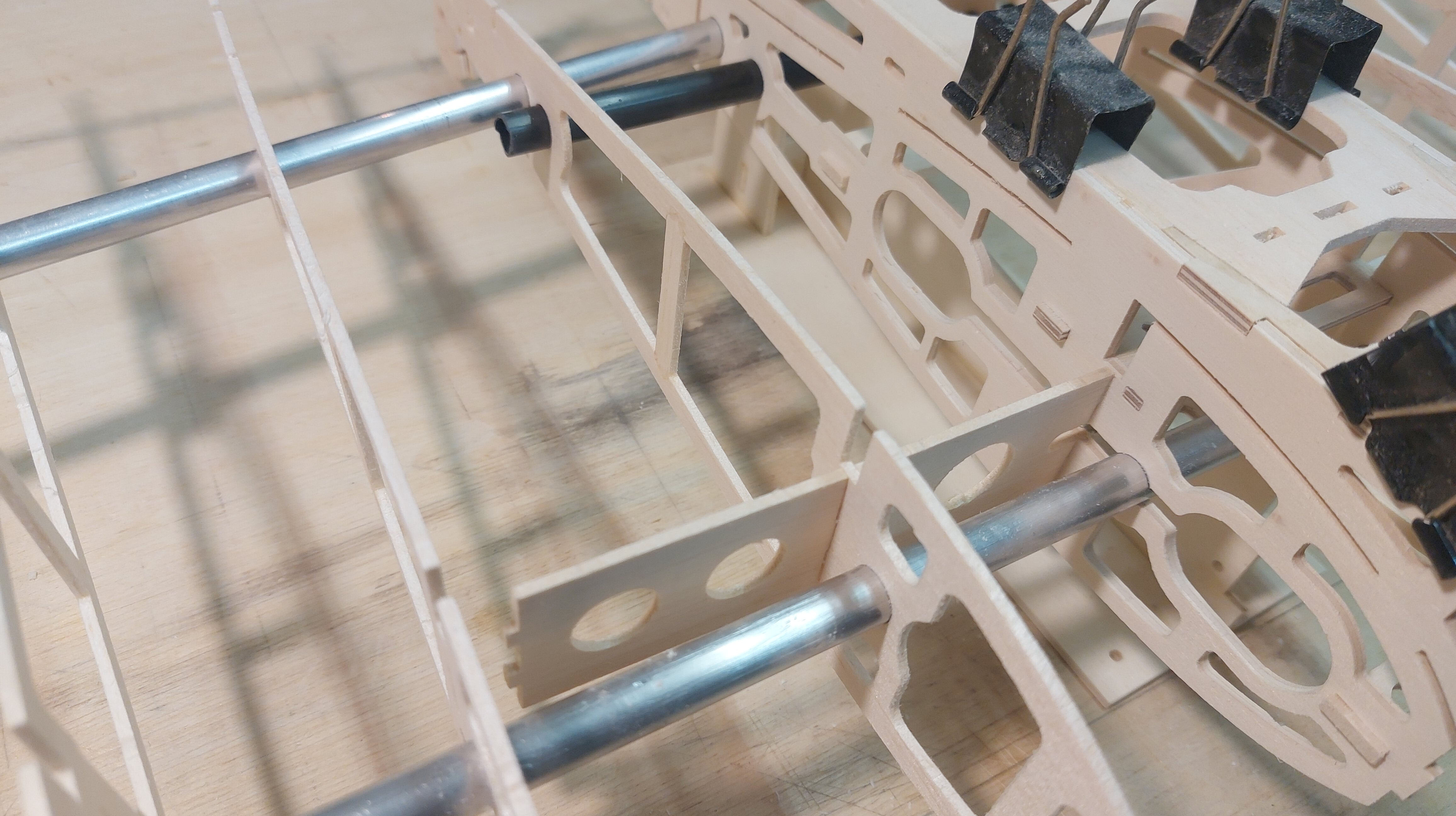

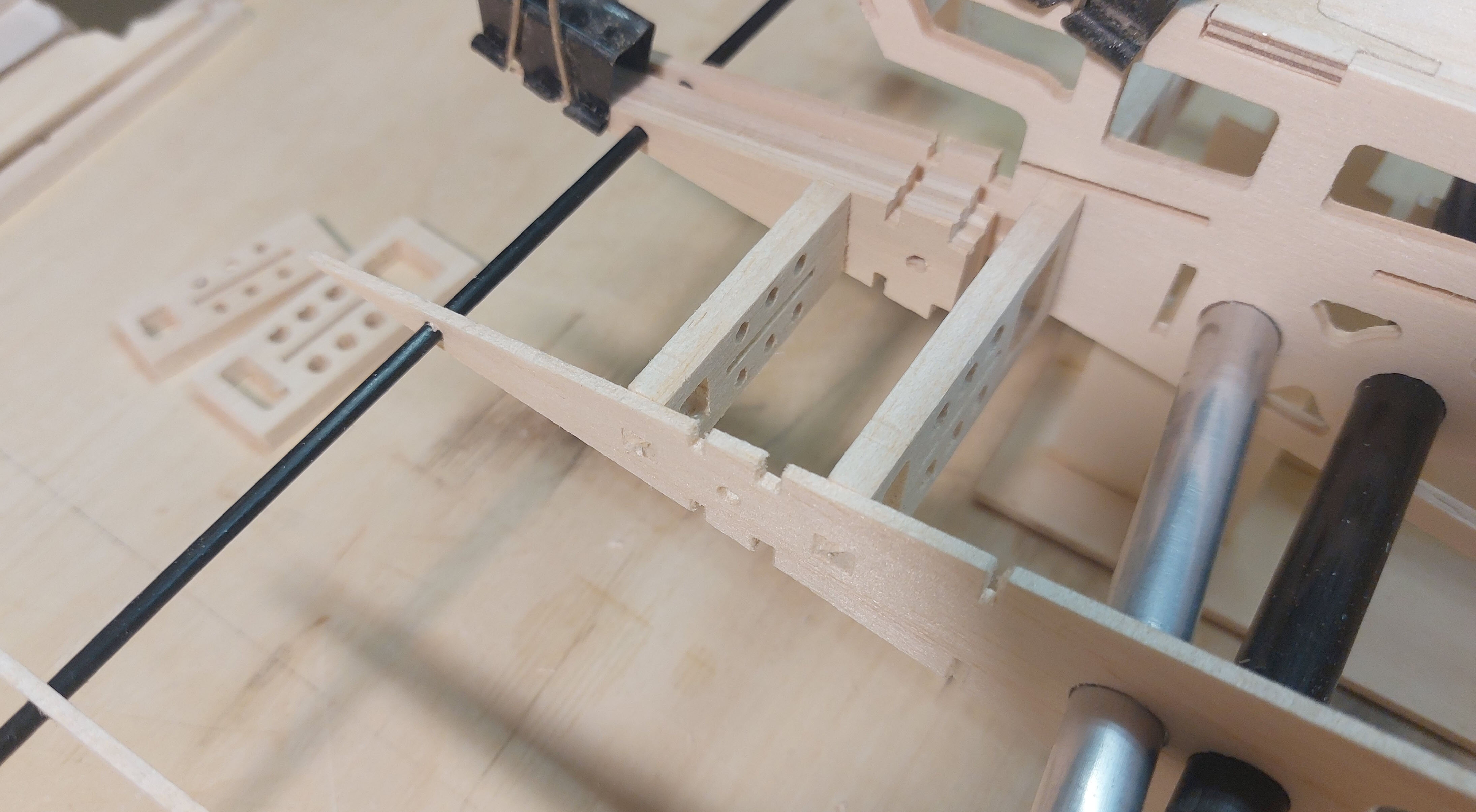

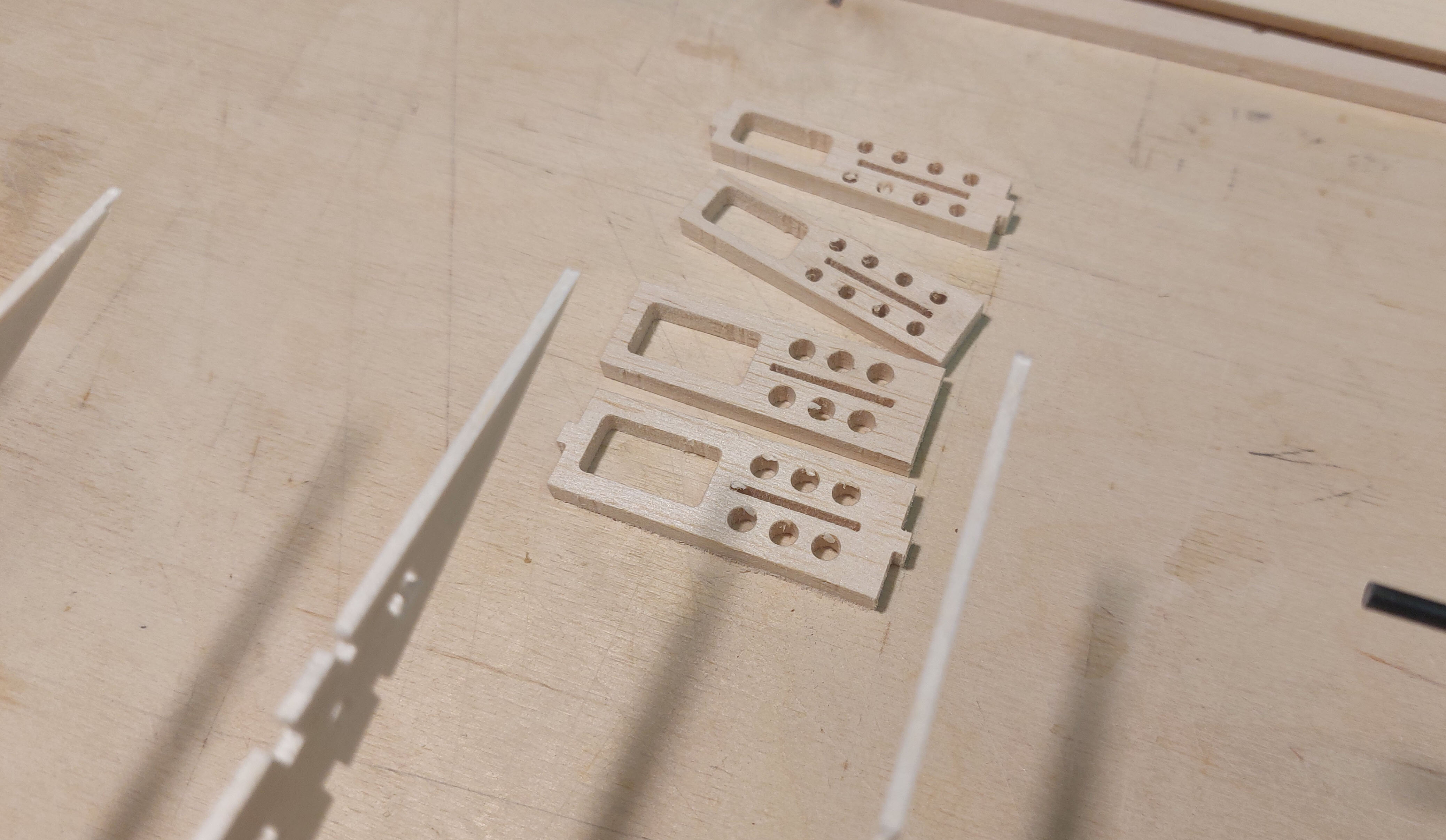

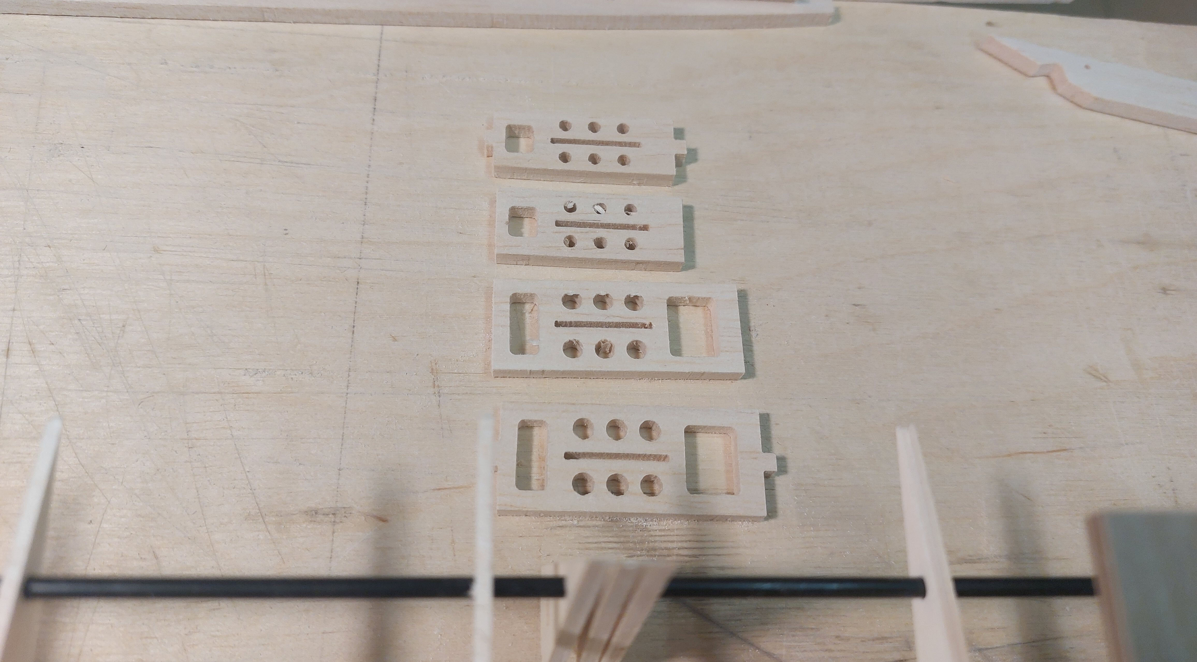

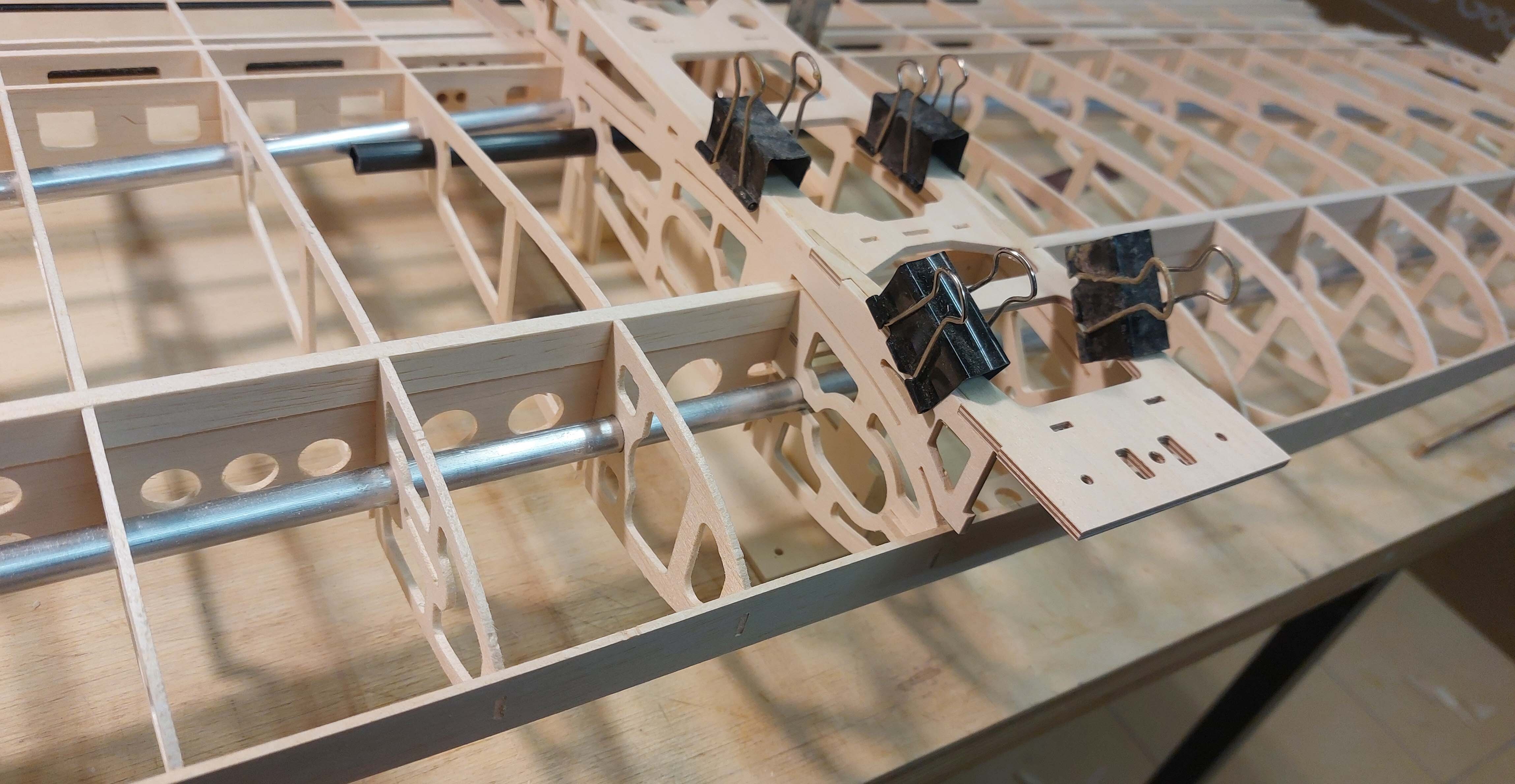

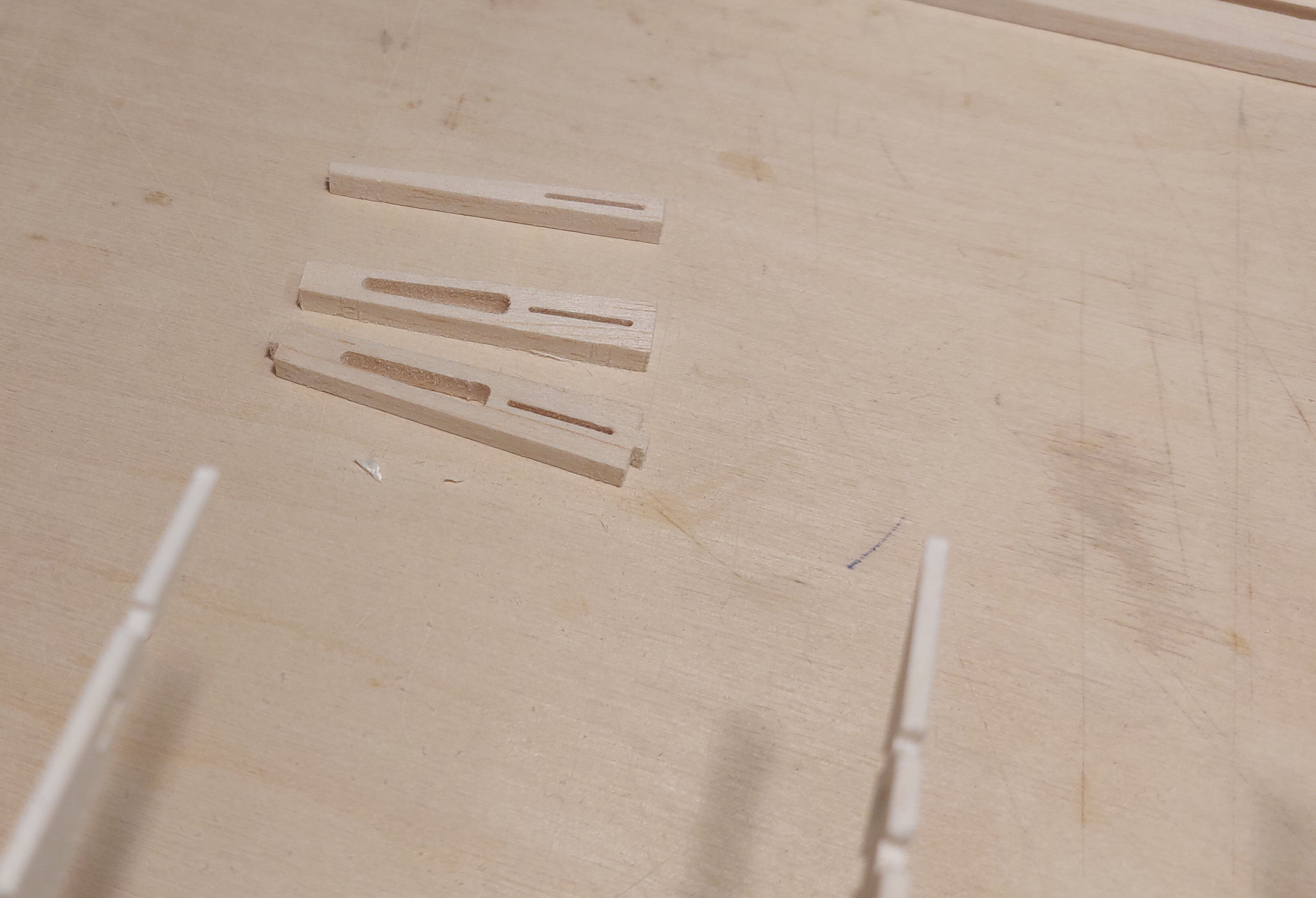

No i teraz coś co może sprawić chwilowe trudności. Te wzmocnienia do zawiasów. I tak, te przykadłubowe wyglądają tak i w takiej kolejności mają wchodzić w skrzydło.
Teraz mocujemy tylko te z wpustami po bokach. Pozostałe będą wpychane później.
A tak wyglądają te elementy w środku skrzydła.
Te środkowe po montażu:
Ostatni trzeci zestaw tylko trzech wygląda tak. Też motujemy tylko ten element z wpustami.

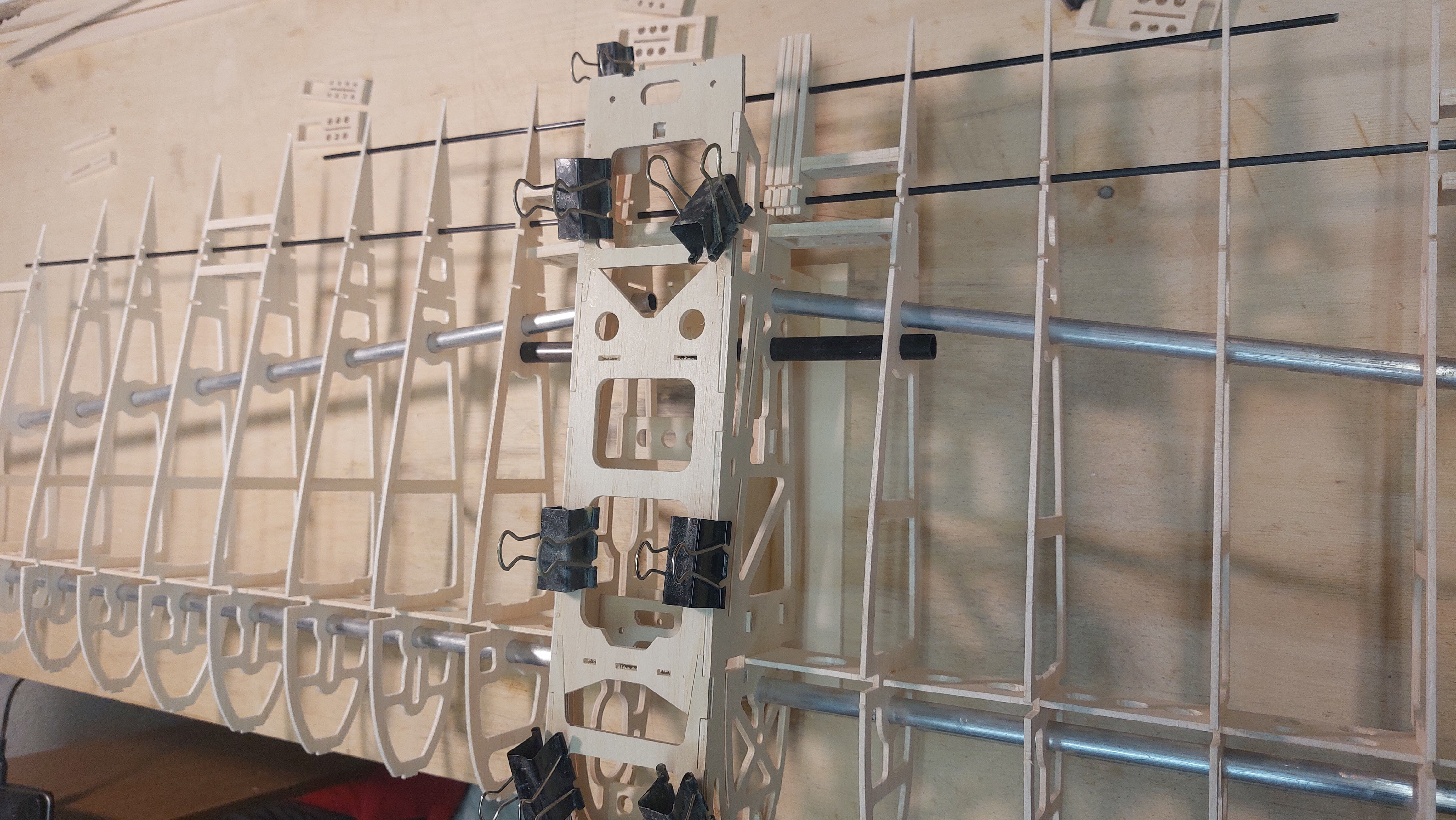

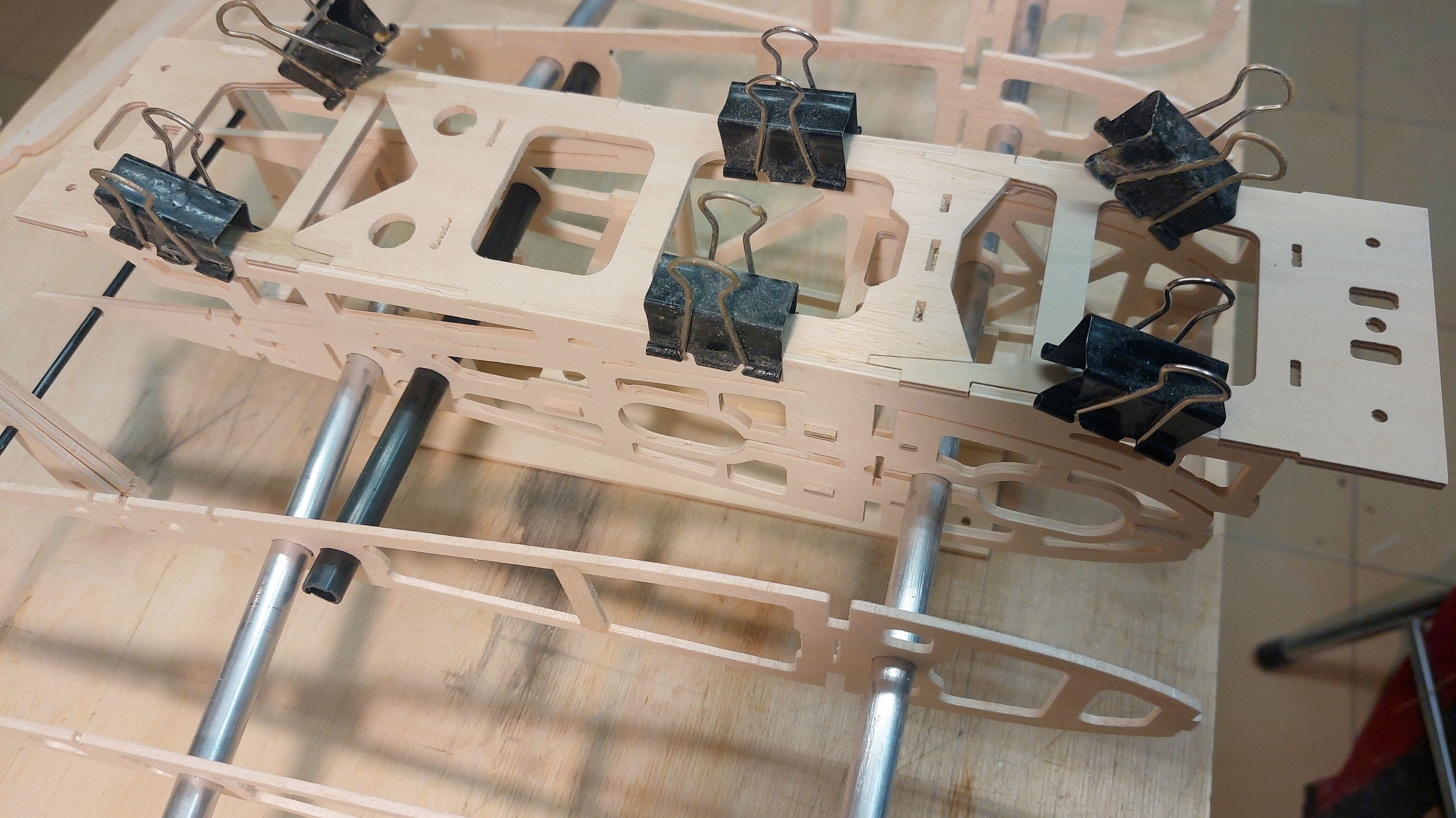

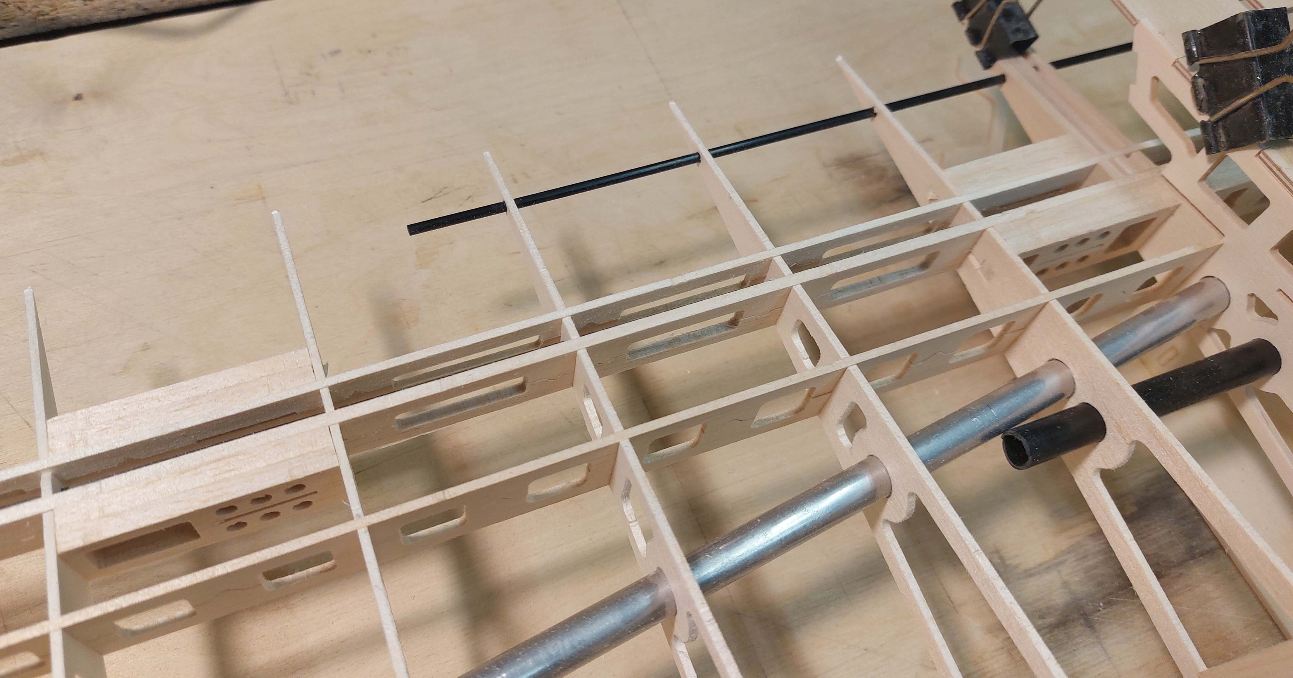

Teraz aby żebra środkowe były ustawione idealnie prosto montujemy ten wcześniej sklejony element. Tylko na ściski, bez kleju jeszcze.
Na zdjęciu widać też metrowy pręt węglowy (może być drut albo aluminiowa rurka). To moja zmiana w celu usztywnienia końcówek klap przy kesonowaniu. Potem to idzie do wywalenia.

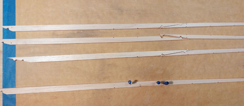

No i zaczynam montować listwy tak jak poniżej. W pierwszej kolejności te z balsy 3 mm. Na obrazku już jest ładnie włożona.

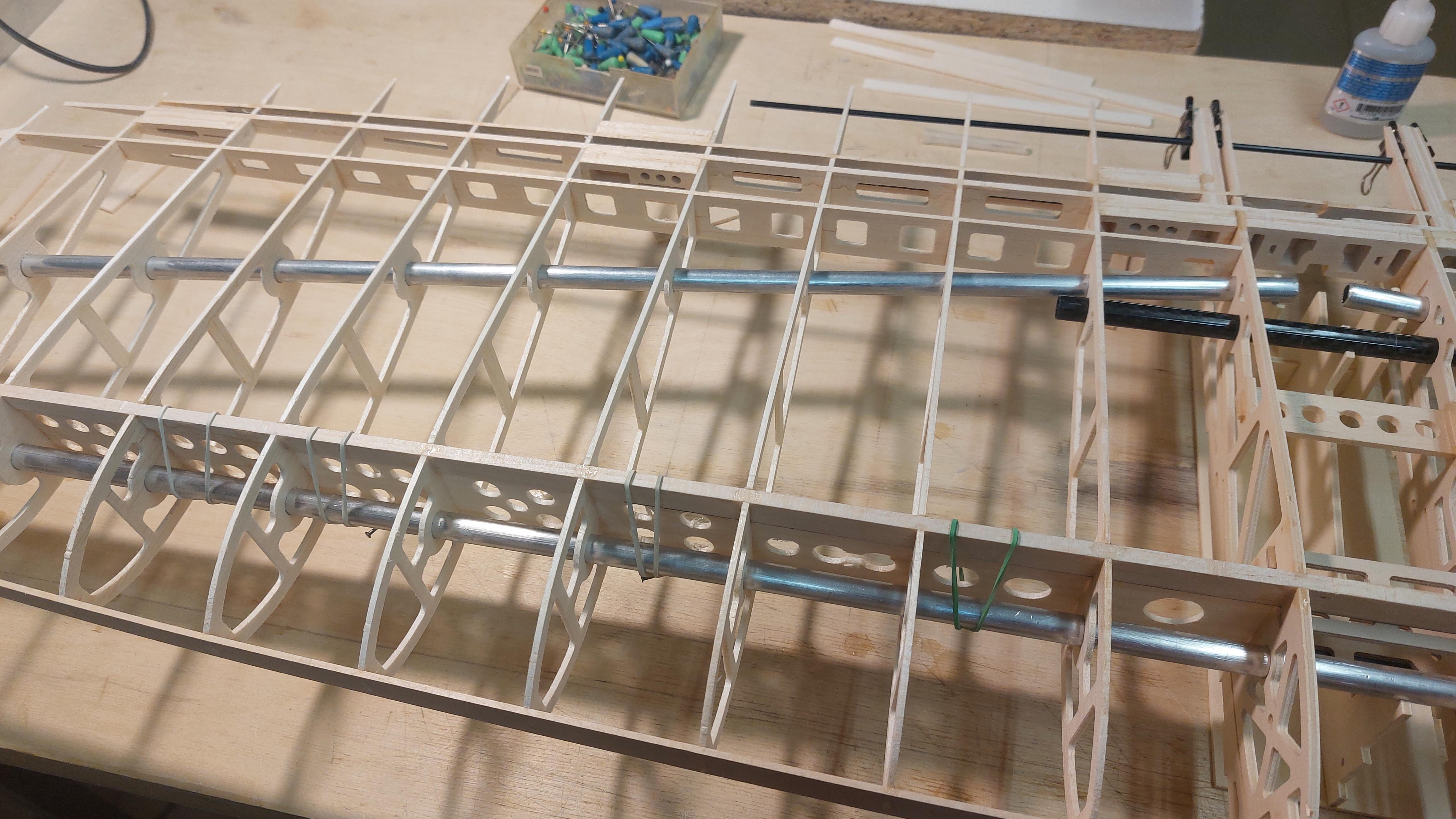

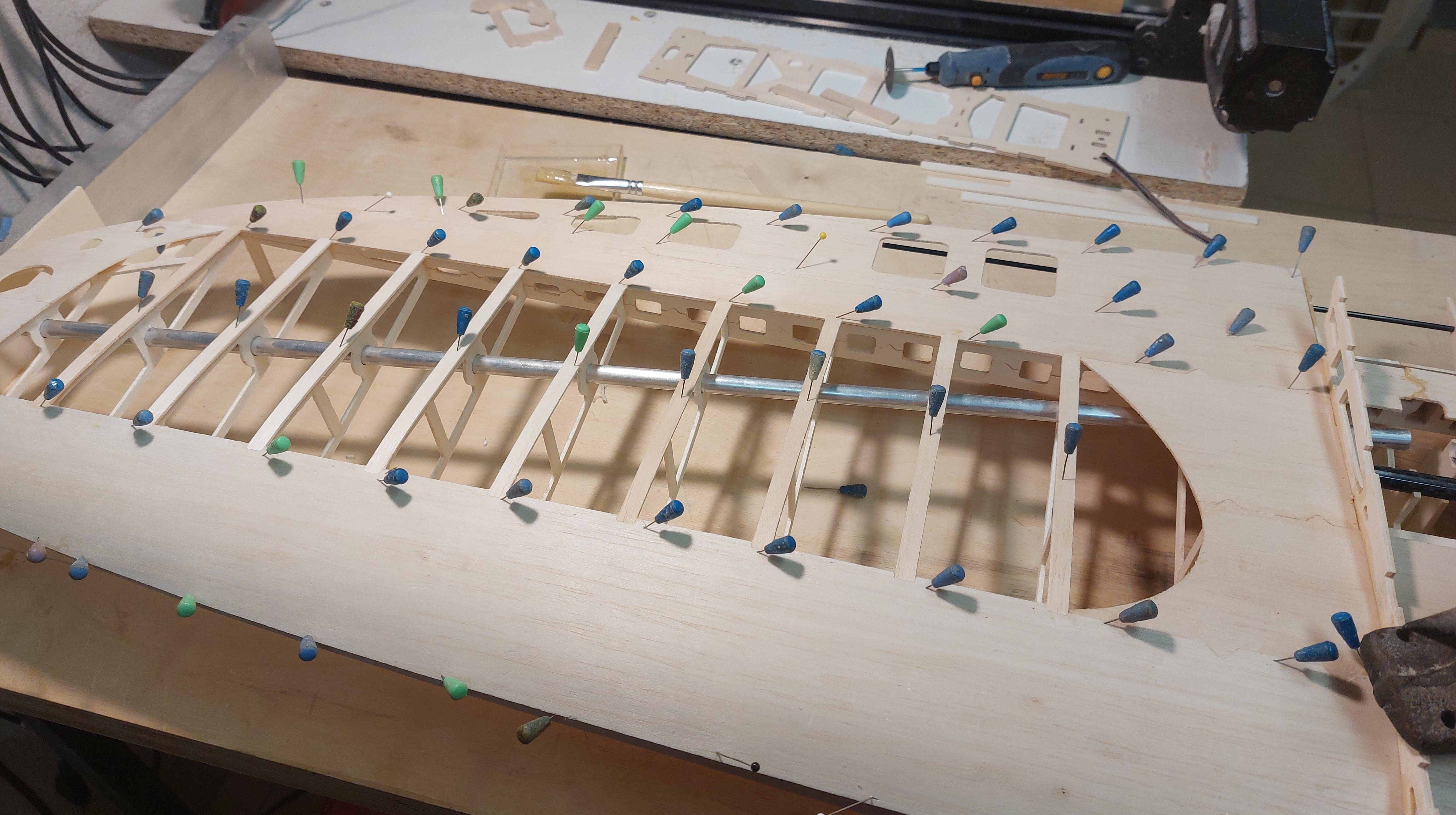

Listwy węglowe dotarły i zostały włożone na swoje miejsce (dwie po 0,5 m). W trakcie oczekiwania na listwy skleiłem poszycia skrzydła i je oszlifowałem.
Przy sklejaniu poszycia trzeba tak kombinować, żeby strona, na którą podczas łączenia elementów „zalewa” cyjanoakryl, była stroną wewnętrzną skrzydła.
Druga strona wymaga tylko lekkiego przetarcia i jest git.

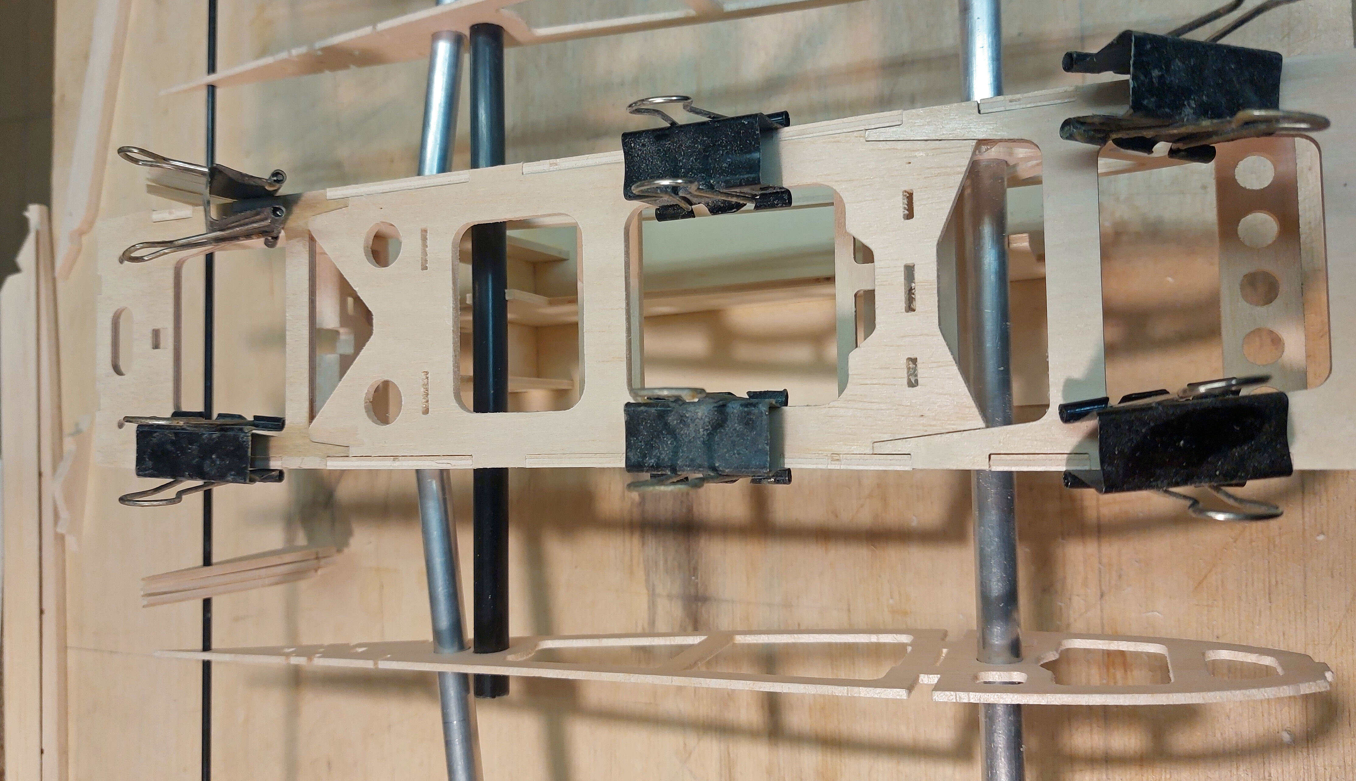

Na listwy można już założyć dźwigary. Zabezpieczam je gumeczkami w taki sposób, jak pokazano poniżej.
I wszystko zalewam bardzo rzadkim cyjakiem.
Po wyschnięciu oszlifować trzeba do kesonowania. Czyli listwę na natarciu lekko ściąć nożykiem i poprawić papierem ściernym. No i pozostałe elementy wyprowadzić do pokrycia kesonem.

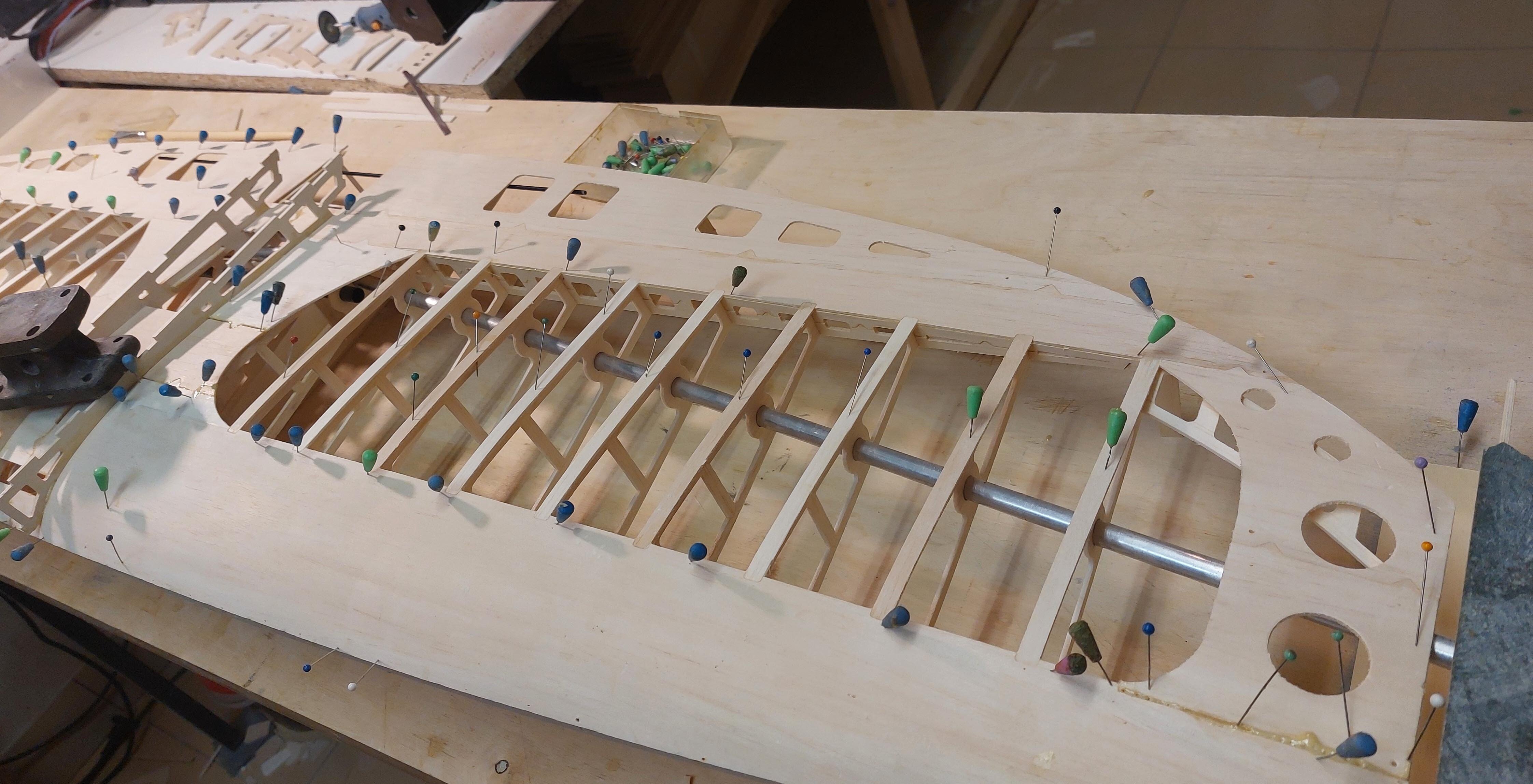

No i keson. W pierwszej kolejności dół skrzydła. W taki sposób.
Jak widać na zdjęciu obciążam środek i na skrajach ciężarkami aby być pewnym, że nic się nie ściągnie i nie zwichruje.

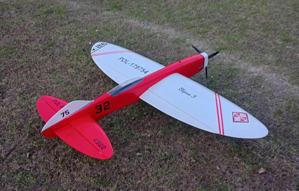

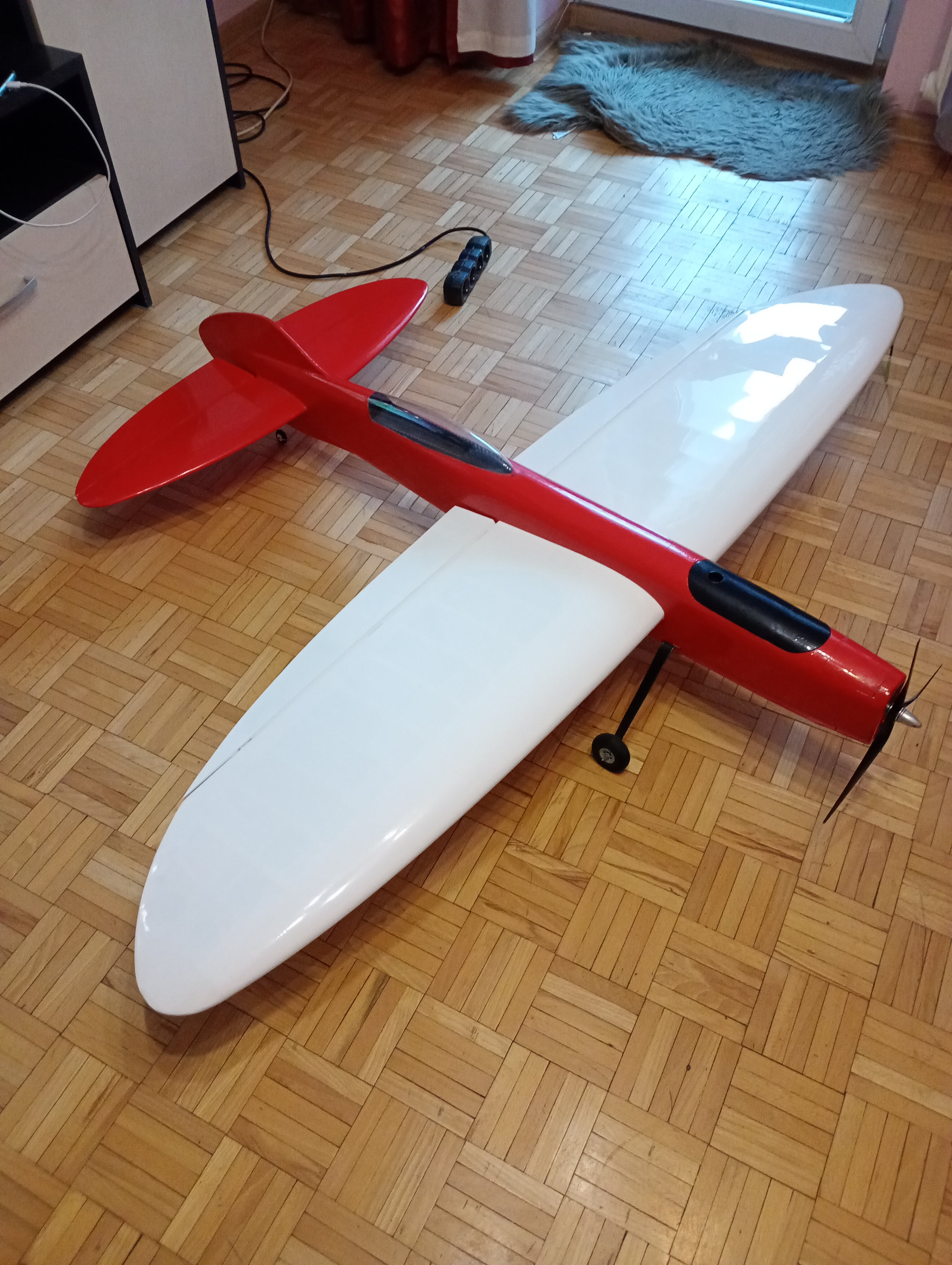

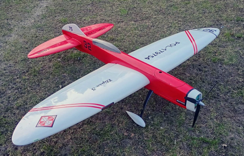

Dzięki Krzysiek.No nie ma gotowo.Teraz najgorsza praca.Siedzialem w domu z racji tych mrozówi ,można było się skupić na modelu.Pracując nigdy bym nie zdążył w takim tempie.Pozdrowionka.
Dzięki zmianie usterzenia pionowego Elipsa stała się naprawdę symetryczna . Robota Pawła iście ekspresowa ale co robić jak śnieg na dworze , z mrozem bym sobie poradził .
