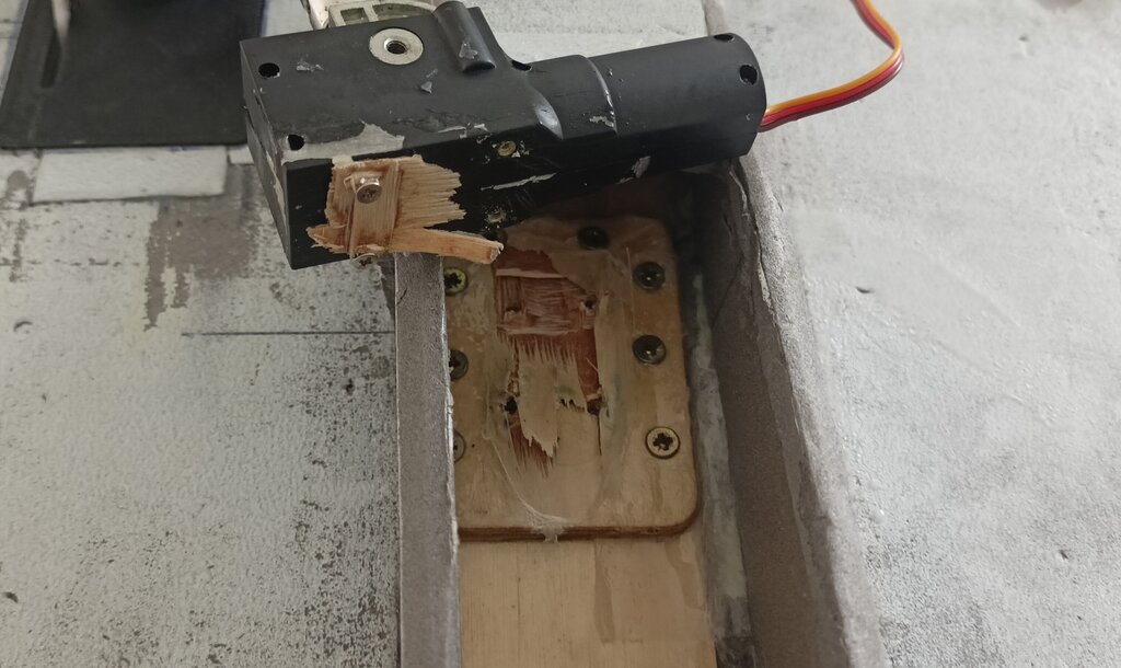

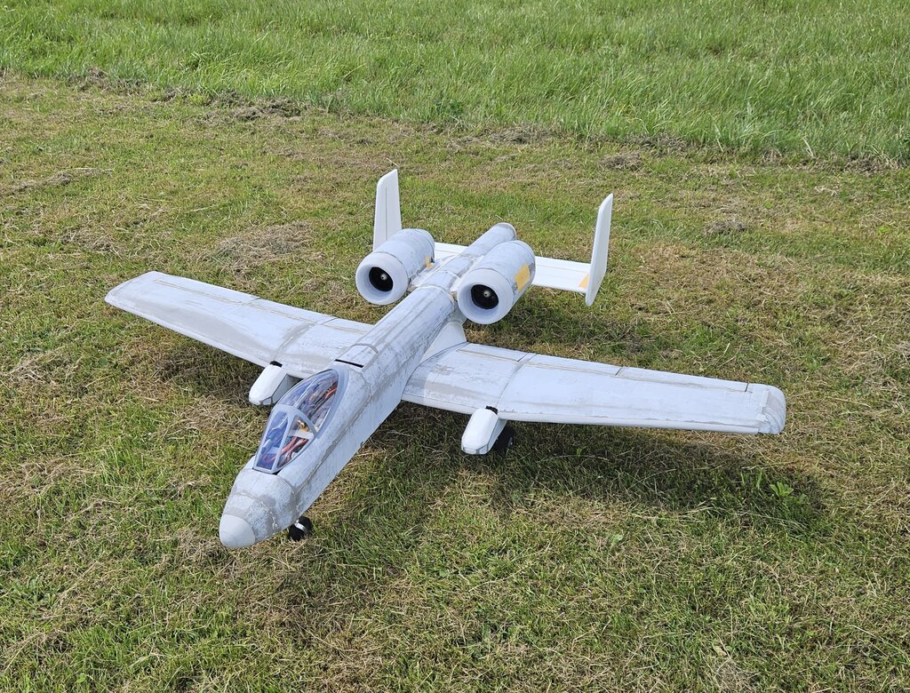

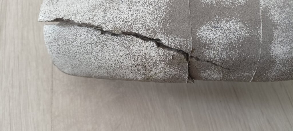

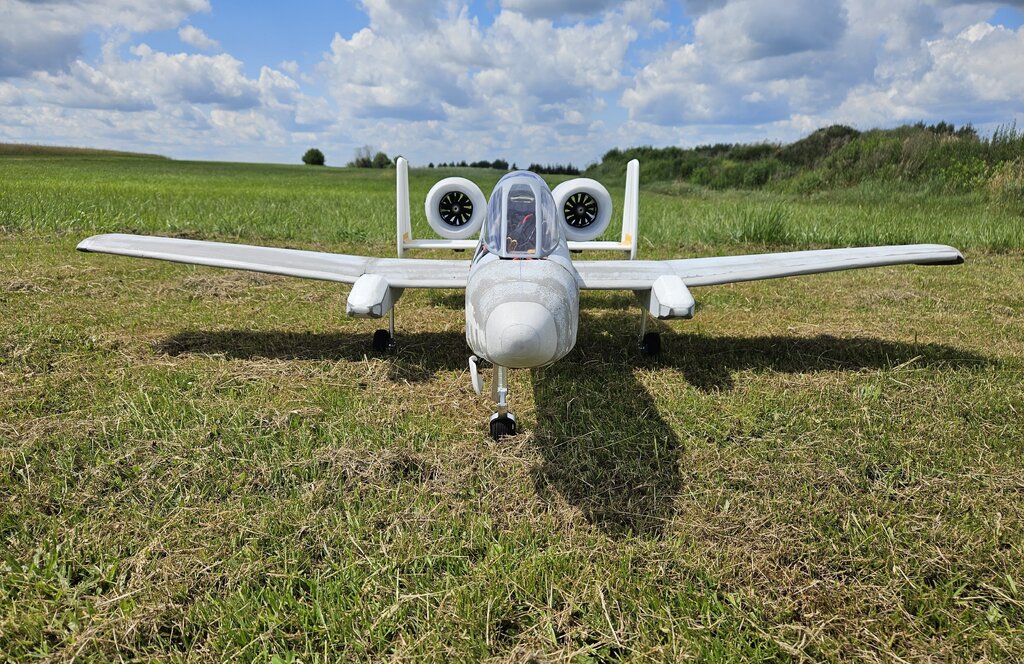

Ta odpowiedź cieszy się zainteresowaniem. Fiflet Opublikowano 31 Maja 2024 Autor Ta odpowiedź cieszy się zainteresowaniem. Opublikowano 31 Maja 2024 Trochę z opóźnieniem ale dzisiaj odbył się pierwszy lot A10. Wyszło lepiej niż się spodziewałem.? Zdjęcia zrobione przed oblotem: Film z oblotu który mimo obaw okazał się sukcesem: Waga do oblotu to coś pomiędzy 4000-4100g. Stres był, i to duży.? Nawet zapomniałem o możliwości skręcenia przednim kółkiem, widać to bo model zjechał z pasa. Tak samo ledwo się wyrobiłem z zakrętem przed drzewami. Lądowanie wyglądało na tragiczne ale uszkodzenia nie są wielkie. Wyrwał się jeden mechanizm podwozia głównego: Przy przednim podwoziu w jednym miejscu pękło miejsce klejenia: Oberwała również jedna końcówka, ale tylko pękła: Oraz przy uderzeniu wyrwało się serwo odpowiedzialne za skręt podwozia: Wystartować było ciężko ale finalnie się udało, mimo moich obaw gdy już wystartuje to nie brakuje mu zbytnio mocy. Było mało czasu żeby to zaobserwować ale według mnie na 4s jest w stanie spoko latać na 80% gazu. Teraz pozostaje czekać na oblot nr. 2 już z lepszym lądowaniem i bez ogromnego stresu.? Po oblocie nr.2 napiszę więcej o tym jak lata itp. Wtedy będzie można już myśleć o szczegółach i malowaniu. 5 1

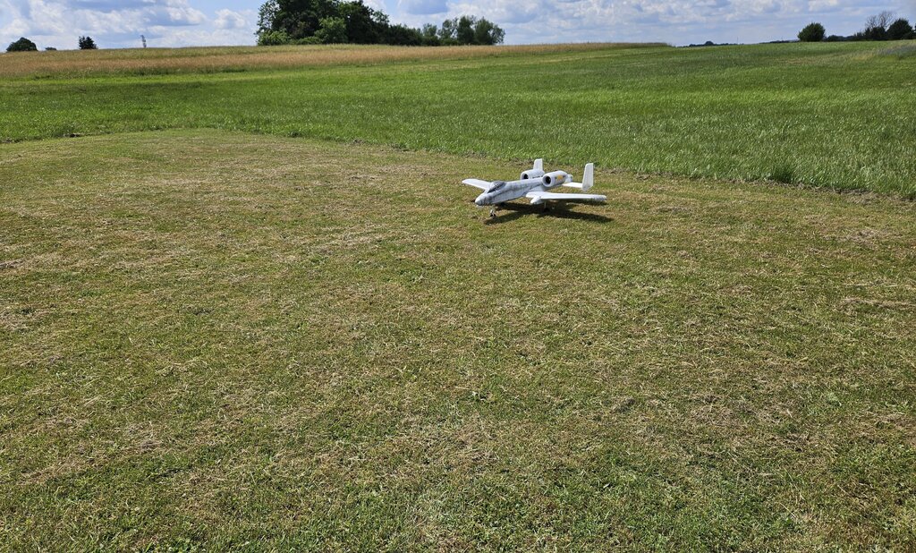

Fiflet Opublikowano 7 Czerwca 2024 Autor Opublikowano 7 Czerwca 2024 3 godziny temu, RAFALR30 napisał: Dużo trymowania w locie było, sprawdziłeś czy i jak chowa się podwozie? Trymowania jeszcze nie było, przy oblocie po starcie od razu chciałem wylądować ?. A10 ma za sobą już drugi lot, film poniżej: Jak widać na filmie owiewka kabiny przymocowana na taśmę, jeszcze nie zrobiłem jej na magnesy - do kolejnego lotu będzie już zrobiona. Po drugim locie mogę powiedzieć że model nie wymaga trymowania. Jedyne co mnie zastanawia to zachowanie w momencie gwałtownego wyłączenia silników. Można to zauważyć na początku i końcu obu lotów, na filmie z drugiego lotu nie ma momentu lądowania - pomocnik zapatrzył się na model.? Ale wyglądało to tak że model przy ok. 50% ciągu dotknął ziemi a ja momentalnie wyłączyłem silniki, wtedy model tak jakby podskoczył. Tak jakby turbiny umieszczone dość wysoko w tym modelu pchały go do dołu. Podczas lotu nr. 2 popełniłem też błąd przy lądowaniu wynikający z latania małymi modelami bez podwozia. Stałem na końcu pasa i wylądowałem obok siebie - mały model bez podwozia zatrzymuje się prawie w miejscu, a tutaj się zdziwiłem że model dotknął ziemi i nie zatrzymał się od razu - dlatego właśnie zatrzymał się w wysokiej trawie za pasem startowym. Podwozia jeszcze nie próbowałem chować, tak samo cały czas latałem na w pełni wysuniętych klapach. Czas tych lotów też nie był długi. Myślałem że po 2 lotach już będę coś więcej wiedział, ale jednak potrzebuje jeszcze 3 lotu żeby zobaczyć w 100% co i jak. Trzeci lot ma być dłuższy, chcę spróbować schować podwozie i klapy. I najważniejsze wylądować na pasie startowym.?
robertus Opublikowano 7 Czerwca 2024 Opublikowano 7 Czerwca 2024 Następnym razem schowaj od razu klapy. Na klapach się nie lata non stop bo one robią duży opór i wtedy faktycznie, wyłączasz silnik i model od razu "hamuje". Może się okazać, że po schowaniu klap jednak trymowanie będzie potrzebne, przyuważ to. Mam nadzieje, że masz klapy, które się wolno chowają, na jakimś opóźnieniu lub ręcznie pokrętłem. Wznieś się wyżej i wyłącz stopniowo moc, model powinien przejść do lotu ślizgowego. Zauważ też czy przy gwałtownym zwiększaniu lub zmniejszaniu mocy samolot ma tendencję do wznoszenia lub przyciska go do ziemi. To by oznaczało, że kąty silników trzeba by poprawić, lub ewentualnie, jak to jest dość widoczne, dodać miks gazu z wysokością.

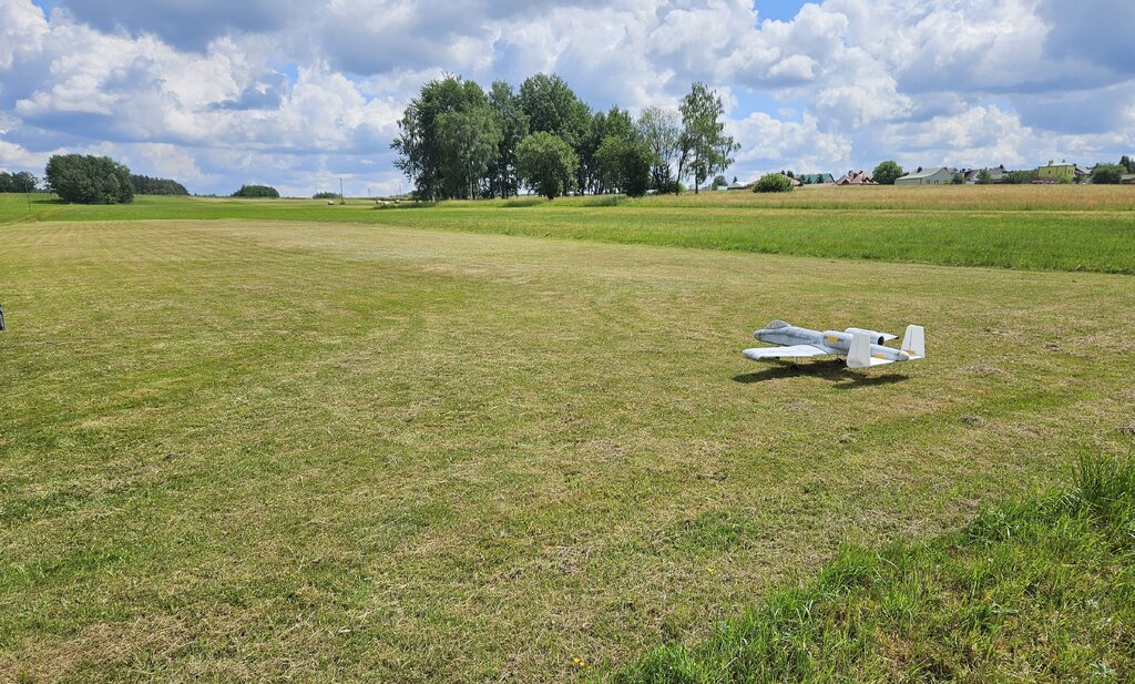

Fiflet Opublikowano 9 Czerwca 2024 Autor Opublikowano 9 Czerwca 2024 Miał miejsce 3 lot A10, film poniżej: Od razu piszę że końcówka lądowania w rzeczywistości wyglądała inaczej, na filmie wygląda to tak jakby samolot wpadł w kamerzystę. W rzeczywistości pomiędzy samolotem a pomocnikiem było jakieś 5m - cały lot był nagrywany z przybliżeniem. Wiem teraz już więcej o samolocie więc piszę kilka przemyśleń: 1. Model jest świetnie zaprojektowany, chciałbym podziękować @robertusza udostępnienie planów. Model nie wymaga trymowania, podczas dzisiejszego lotu schowałem podwozie i klapy - podwozie chowa się ok. Po schowaniu klap model minimalnie przyspiesza więc wszystko wygląda dobrze. 2. Czas lotu oceniam na 2,5 min z 30 s zapasu na spokojne wylądowanie. 3. Model da radę latać na 4s, jest w nim kilka elementów które można zrobić lżej. Myślę że można go odchudzić o 50/60g. Wszystko się potwierdzi gdy model będzie już wykończony i pojawią się detale. 4. Lata się nim bardzo fajnie, jest wolniejszy i mniej zwinny niż FanTrainer ale mi to nie przeszkadza. Na razie to tyle, teraz będę go dokańczał, dodam działko, itp. Do 3 lotu kabinka miała być na magnesy, jednak trzeci lot odbył się wcześniej niż zakładałem.? Teraz dla mnie najważniejsza sprawa - malowanie, dzisiaj się zestresowałam (i to bardzo) sytuacją na początku lotu, pogubiłem się w położeniu modelu, w takim kolorze jak jest teraz idealnie zlewa się z lekko zachmurzonym niebem. Już myślałem że będzie po modelu jak mi odleciał nad te drzewa. Szukam malowania dobrze widocznego na niebie i na tle krzaków/drzew. Myślałem o takim: Potrzebuję w tym waszej pomocy, jakie kolory są najlepiej widoczne (słyszałem że żółty), wydaje mi się że model w takim malowaniu jak powyżej będzie się odróżniał od drzew i nieba. Może są jeszcze jakieś ciekawe malowania które będą dobrze widoczne. Wiem że na pewno szary czy biały odpadają bo model w takich kolorach łatwo zgubić na niebie, szczególnie wieczorem. Myślę że będzie z tego fajny model, po kilkunastu lotach zniknie stres który teraz jeszcze jest duży. I będzie pełen sukces. A sam do końca nie wierzyłem że dam rady ukończyć budowę.? A, i dodam jeszcze że 100% ciągu jest potrzebne tylko do startu. Potem 90-85% spokojnie wystarcza. 2 1
