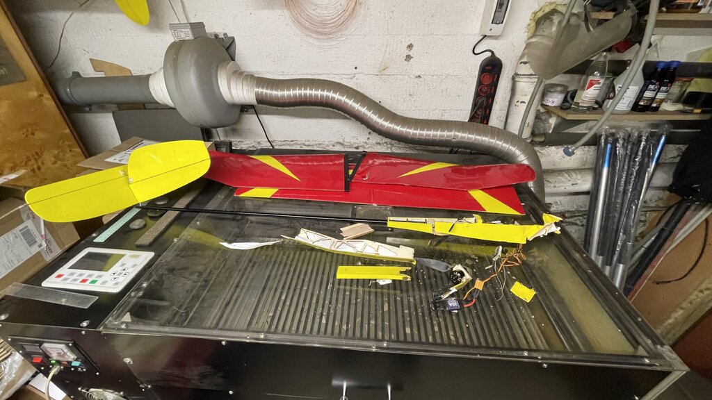

Kupiłem nasz szybko to co było z hamulcem, mam 60A 80A ale duże i ciężkie, a ten taki cyrk odwalił ale najważniejsze że dzięki temu mam mam 2 crash test ale tego model nie przeżył pierdzielną z dużej wysokości na ok 30m pełnym pędem kadłub do niczego ale płat praktycznie nie ruszony uszy odpadły i tylko w prawym uchy pękł spływ w 1 miejscu 5 min i będzie naprawiony a kadłub godzinka i będzie nowy, ale dzięki temu mam motywację do dalszych działań, zrobię nowe usterzenie V za

No właśnie ubiłem przed chwilą regulator znowu nagle się spalił spalony silnik odbiornik i serwa model pełnym pędem wbił się w ziemię
  • Zmieszany 1
Raz kupiłem wersję żółto-złotą. Dał się zaprogramować kartą, ale po drugim uruchomieniu silnika przestał działać. Od tego czasu kupuję niebieskie i pracują bez zarzutu.
Jak sam temat , mówi "zlepek" musiało coś zaklaskać -puścić ?
Chyba myślisz pojęcia bo tu nic nie zaklaskało, a przy takim pie*******ciu pionowo w dół wytrzymało dużo więcej niż powinno, i gwarantuję że zestawy czołowych producentów rozpadły by się tak samo albo jeszcze bardziej.
Nie ma modelu który wytrzymałby takie uderzenie i przyspieszenia.
Modele są liczone na obciążenia występujące w locie więc RES Pawła spełnił całkowicie założenia a kraksa to wynik dziadowskiego regla.No trudno i tak czasem bywa.

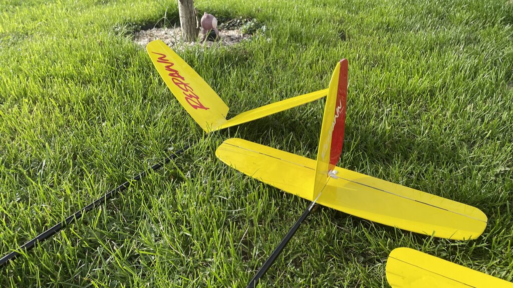

A że koło 120st to ja widzę.
Ciekaw tylko jestem jak to się sprawda, bo wygląda (na oko) na zbyt rozwarte (duży wznios potrzebuje dużego statecznika pionowego, a im vka bardziej rozwarta, tym mniej robi za statecznik pionowy).
Na filmie nie ma raczej żadnego ciasnego krążenia, więc ciężko jednoznacznie ocenić, ale już koło 1min widać machanie ogonem na boki, powtarza się to później parę razy.
Na tyle ile widać po filmie (i z doświadczebia z vkami - jest powód dla którego nie uznaje Vki w termicznych szybowcach) to statecznik może być jednak przynały (albo zbyt rozwarty).
Tak zgadza Lisie kąty i miejsce w którym mamy wyznaczone miejsce do latania jest trudnym miejscem za plecami las, bardzo często jest duża turbulencja, obecnie czekam na pogodę z wiatrem poniżej 3m/s żeby dobrze oblatać modele i zrobić lepsze filmy
