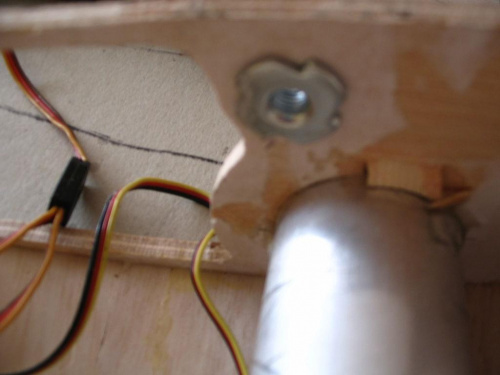

Byczek Opublikowano 6 Stycznia 2011 Autor Opublikowano 6 Stycznia 2011 Budowa trwa, śruba mocująca skrzydło do kadłuba w ilości cztery sztuki oklejanie skrzydeł:
Paweł.X Opublikowano 7 Stycznia 2011 Opublikowano 7 Stycznia 2011 Witam. Cztery śruby na stronę do tej wielkości modelu to sporo. Wstaw pełne zdjęcie jak są rozplanowane.

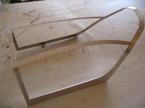

Byczek Opublikowano 12 Lutego 2011 Autor Opublikowano 12 Lutego 2011 budowa owiewki, owiewka zbudowana z blach alu. grubości 1 mm rozrysowana przy pomocy programu autocad, następnie wycięta laserem, wklejona została również pleksa oraz podsufitka kabiny. Mam pytanko, pleksa jest wrażliwa nawet na najdrobniejsze okruchy, bowiem po chwili można zobaczyć rysy itp. czym można wytrzeć plekse? lub odmatowić?
karlem Opublikowano 12 Lutego 2011 Opublikowano 12 Lutego 2011 ...się w wojsku robiło za pomocą pasty do zębów i kawałka koca A poważnie - popatrz na forum plastiku, oni polerują kabinki do wysokiego połysku, więc na pewno są pasty do tego
Byczek Opublikowano 13 Lutego 2011 Autor Opublikowano 13 Lutego 2011 ...się w wojsku robiło za pomocą pasty do zębów i kawałka koca A poważnie - popatrz na forum plastiku, oni polerują kabinki do wysokiego połysku, więc na pewno są pasty do tego Dzięki, nie omieszkam zobaczyć 8)

mucha100a Opublikowano 14 Lutego 2011 Opublikowano 14 Lutego 2011 to usunięcia drobnych rys i do odmatowienia nadaje się pasta TEMPO- do kupienia w sklepach motoryzacyjnych i stacjach benzynowych tempo , testowana róznież na pleksi w takich celach jak piszesz
