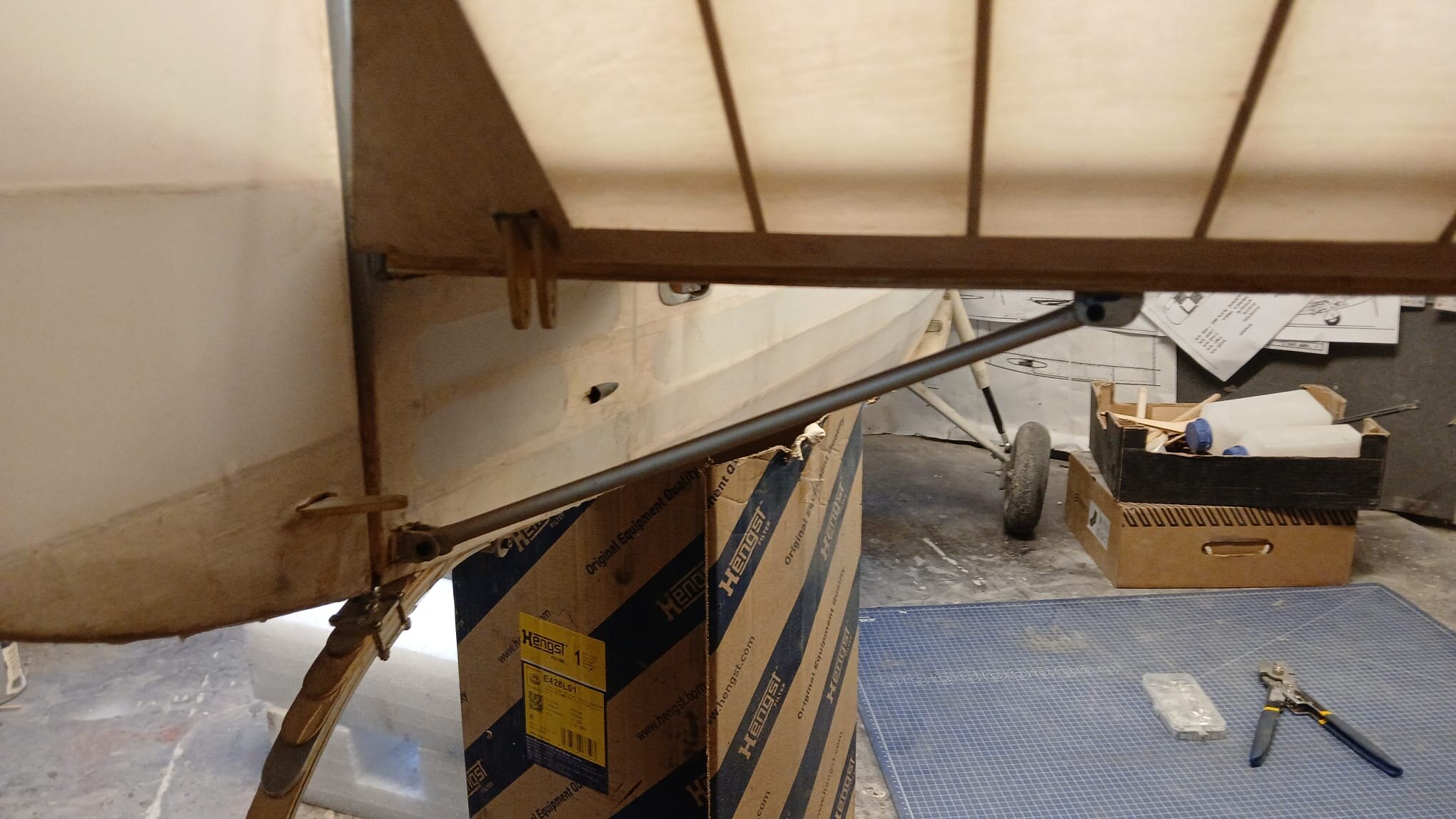

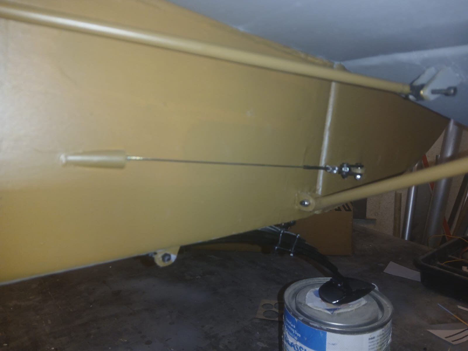

paweln7 Opublikowano 21 Września Autor Opublikowano 21 Września 2 godziny temu, Grzesiek napisał: Co to podwozie takie lipne? Podwozie to drut stalowy fi 6 wygięty w "V" amorki nie trzymają przechyleń bocznych muszą dostać sprężyny a liczyłem że będzie tanio 😀 Zawsze przed oblotem testuje kilka razy model na lotnisku i wychodzą takie babole jak podwozie , za mały skręt kółka ogonowego , poluzowanie kilku śrubek i obcieranie jednego cięgna o kadłub .

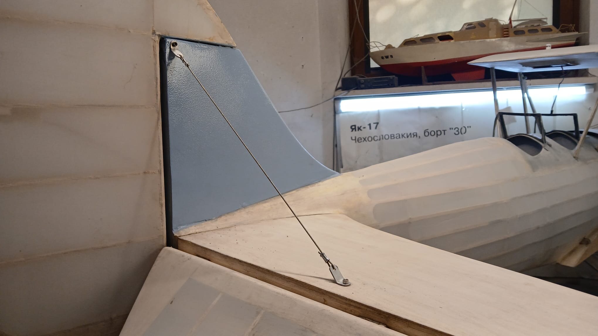

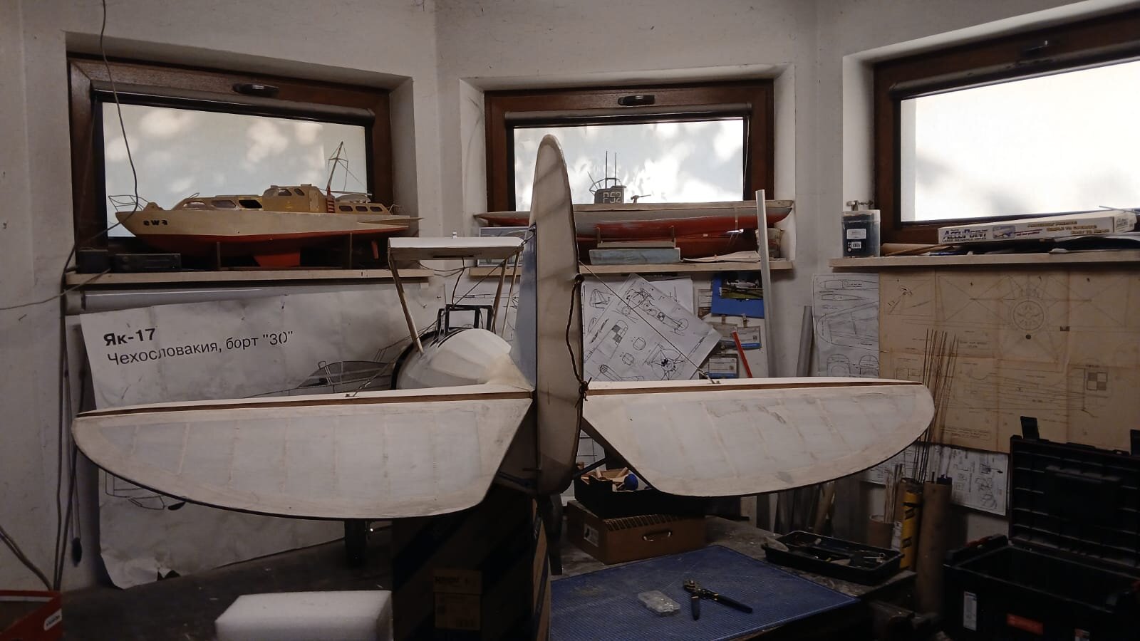

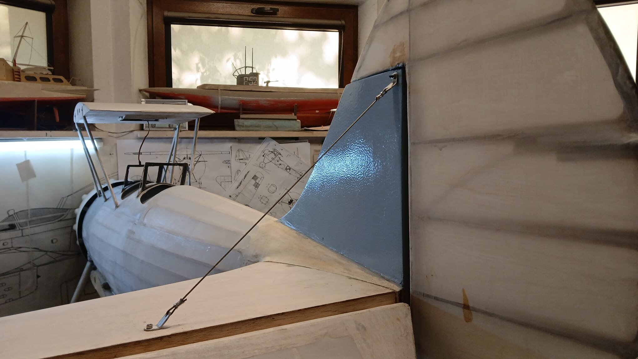

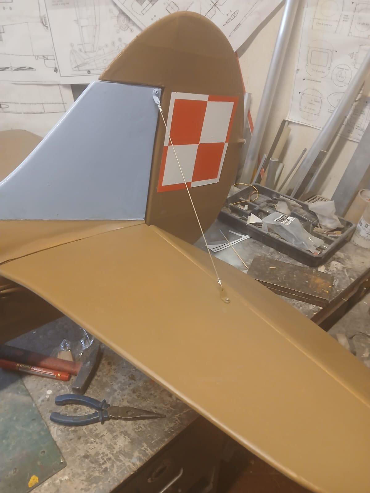

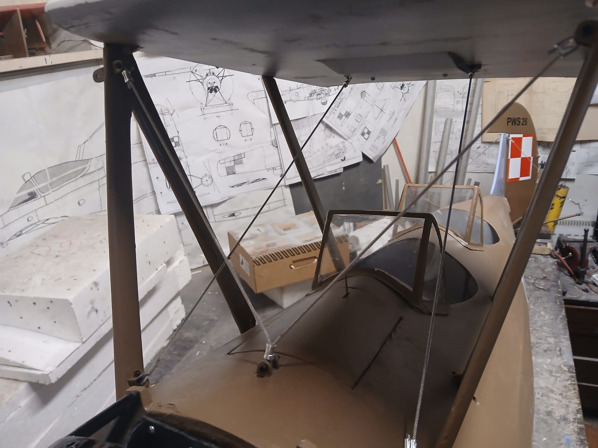

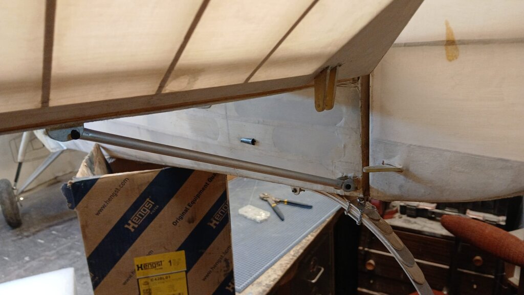

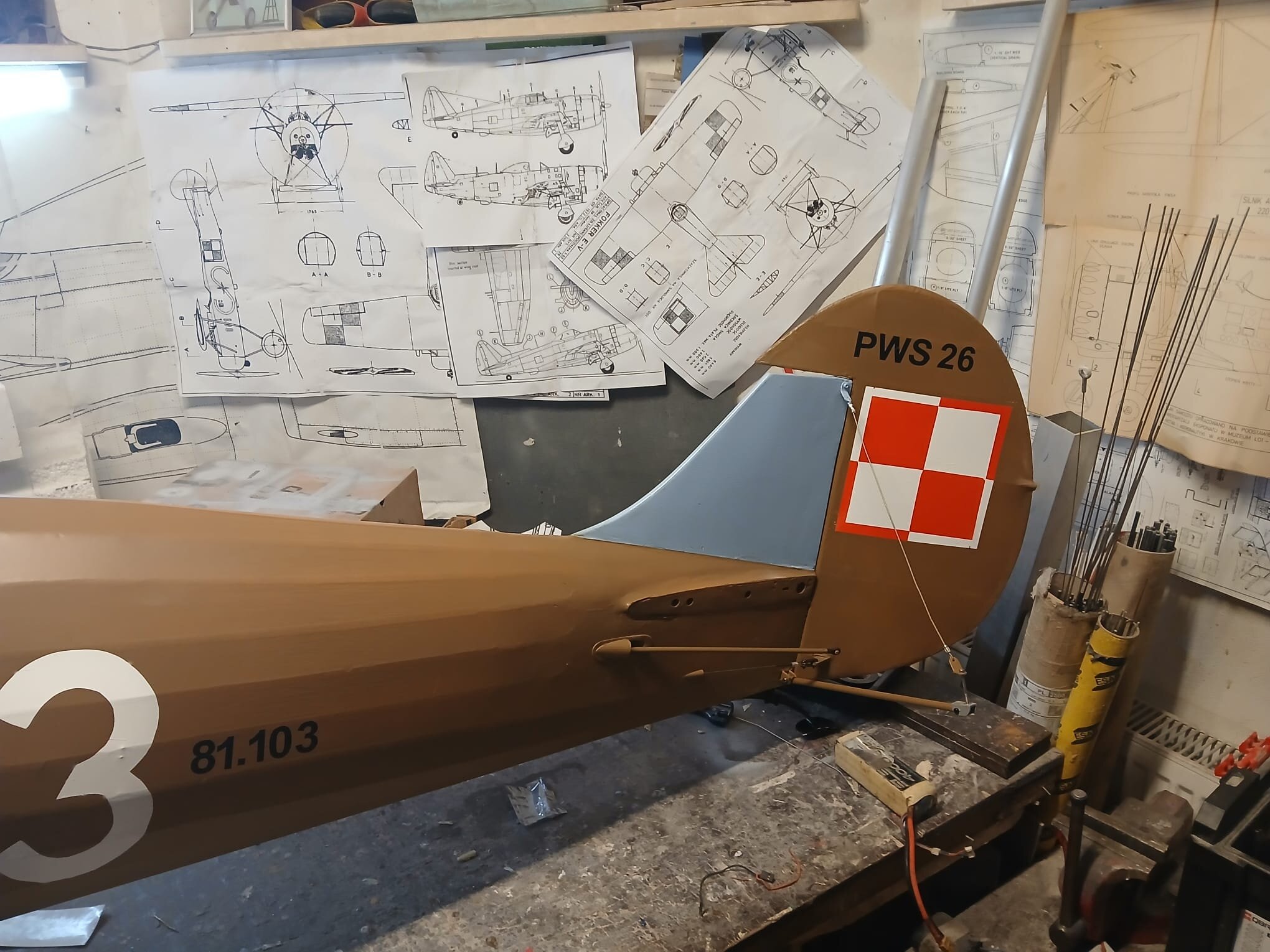

Ta odpowiedź cieszy się zainteresowaniem. paweln7 Opublikowano 21 Września Autor Ta odpowiedź cieszy się zainteresowaniem. Opublikowano 21 Września Wracamy do PWS-a Pan "Chińczyk " przysłał zamówienie . Więc można było zabrać się za usztywnienie ogona , z rurki AL fi 8x1 mm wykonałem zastrzały statecznika osadzone w wspornikach . z blaszki Al 2mm i linki stalowej zrobiłem odciągi statecznika pionowego . Tak prezentuje się w całości . CDN PS Farman prawie skończony. 7 1

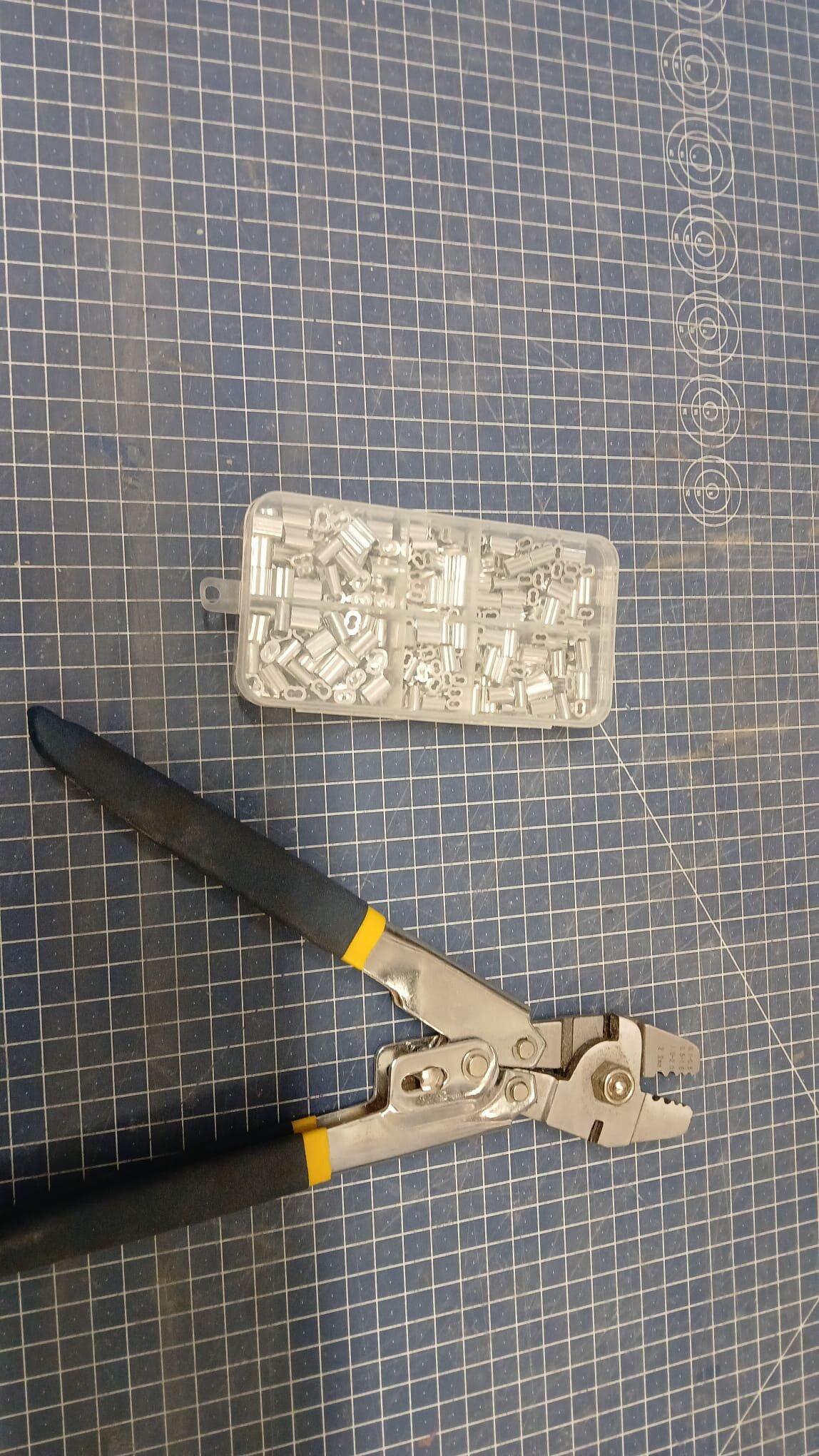

kesto Opublikowano 6 Października Opublikowano 6 Października Fajna płoza. Dasz namiary na tego chińczyka,co przysłał ci zaciskarkę do rurek?
paweln7 Opublikowano 6 Października Autor Opublikowano 6 Października 36 minut temu, kesto napisał: Fajna płoza. Dasz namiary na tego chińczyka,co przysłał ci zaciskarkę do rurek? https://pl.aliexpress.com/item/1005006072623967.html?spm=a2g0o.order_list.order_list_main.150.d4f61c24UmiRVD&gatewayAdapt=glo2pol 2

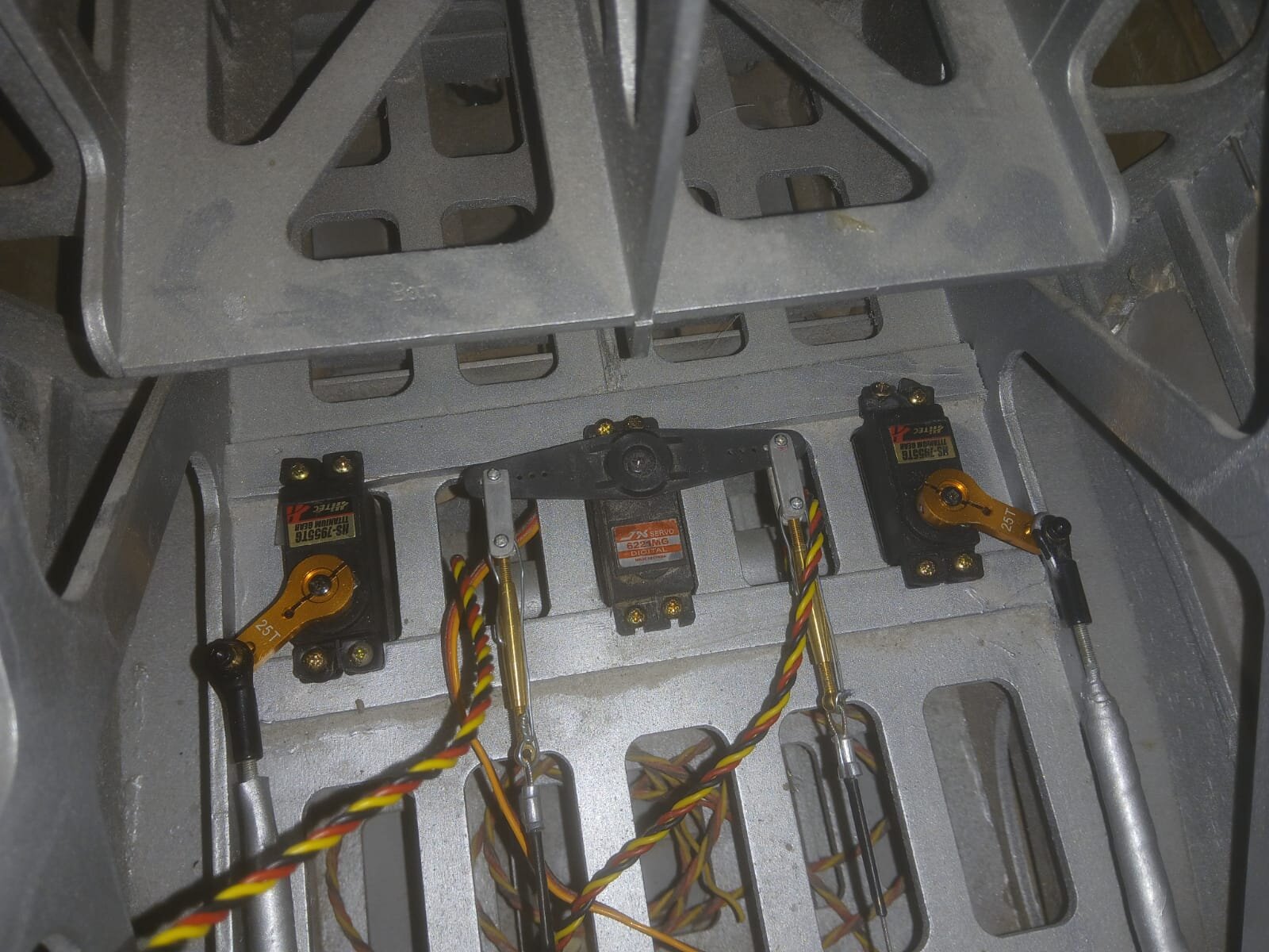

Ta odpowiedź cieszy się zainteresowaniem. paweln7 Opublikowano 16 Października Autor Ta odpowiedź cieszy się zainteresowaniem. Opublikowano 16 Października Witam Ogonek prawie skończony, serwa zamontowane ,napędy ogarnięte . CDN Wideo WhatsApp 2025-10-09 o 19.50.21_8ef91ad0.mp4 8

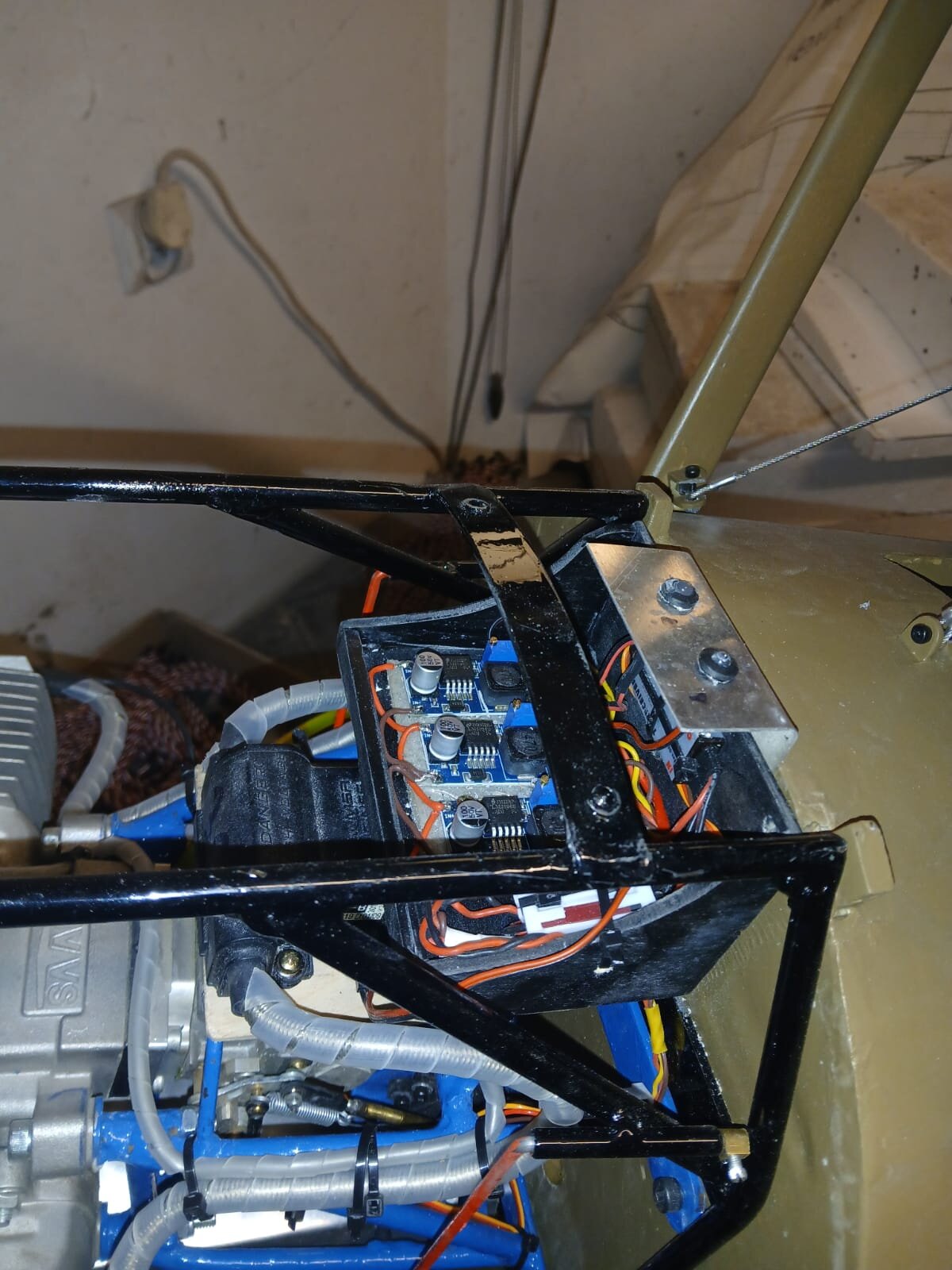

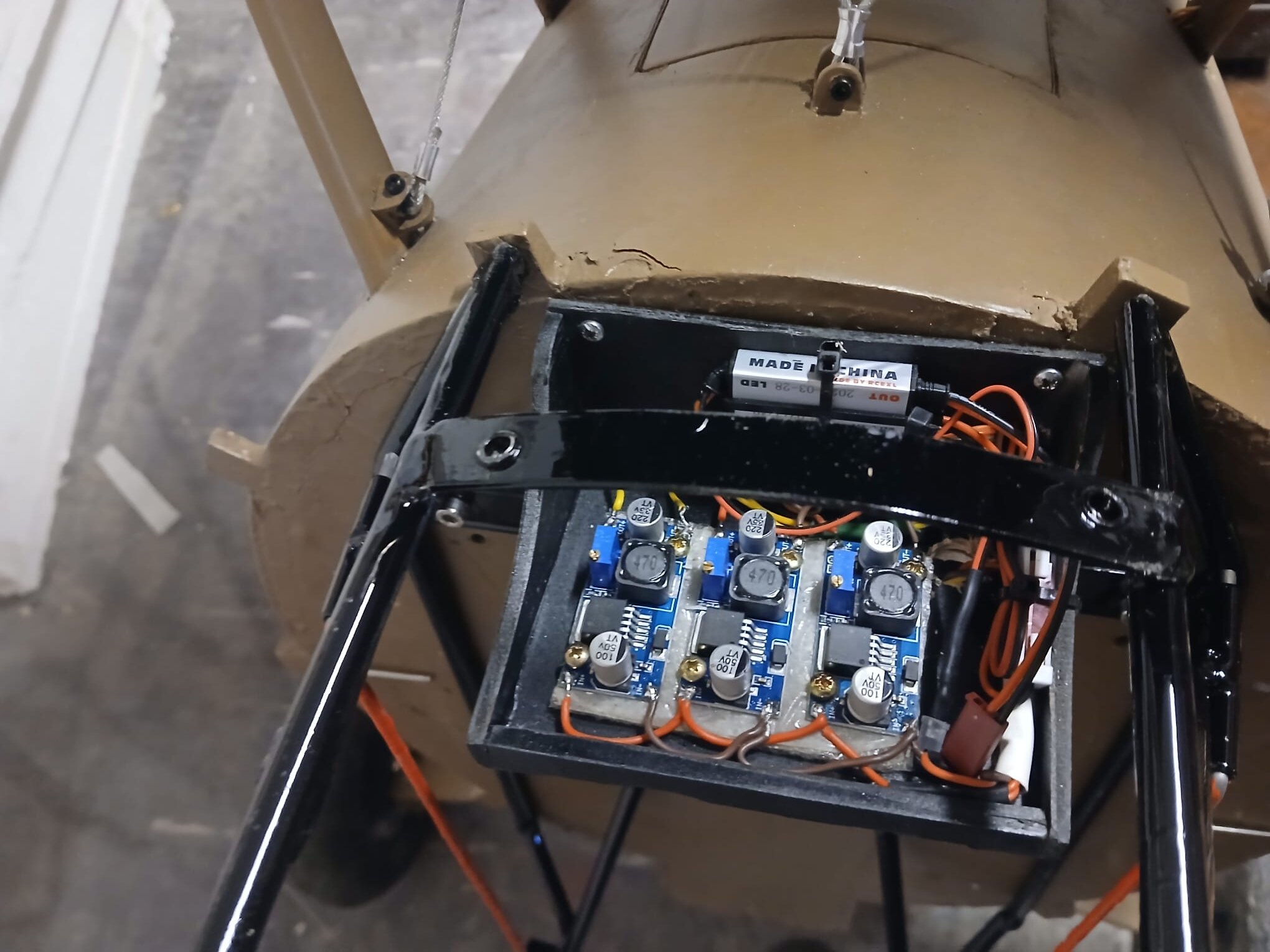

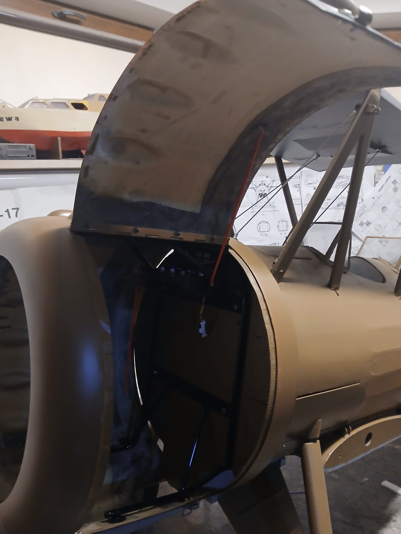

Ta odpowiedź cieszy się zainteresowaniem. paweln7 Opublikowano 18 Października Autor Ta odpowiedź cieszy się zainteresowaniem. Opublikowano 18 Października Witam Pomalutku dp przodu . Dla tych co się nie znają PWS dostał napisy , Przetwornice oświetlenia przeniosłem z planowanego miejsca w drugiej kabinie pod maskę silnika co by było wygodniej dla wygody serwisowania silnika dorobiłem dwa "patyki do maski " na centropłacie ogarnąłem linki . na dzisiaj tyle CDN 10 1

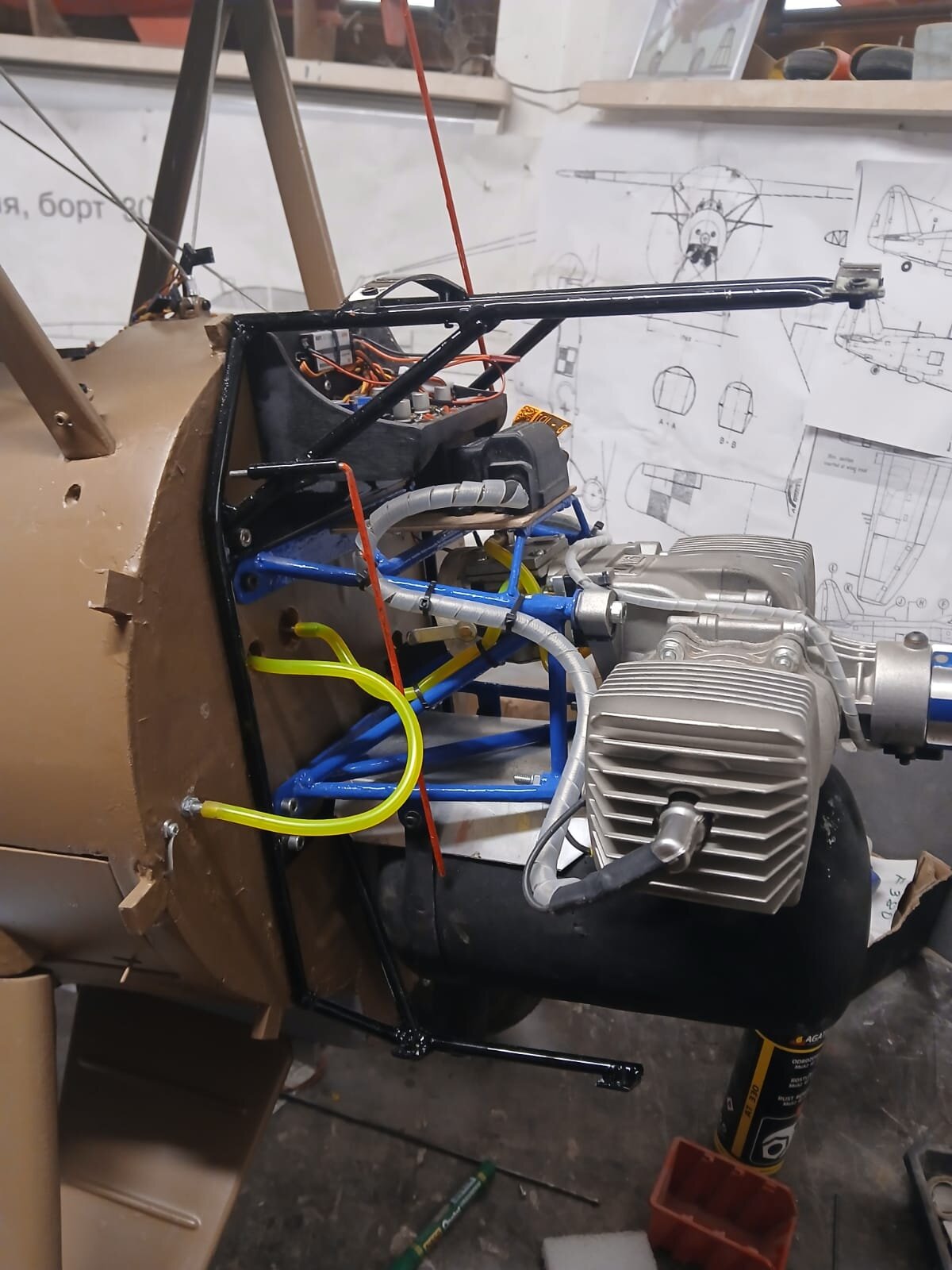

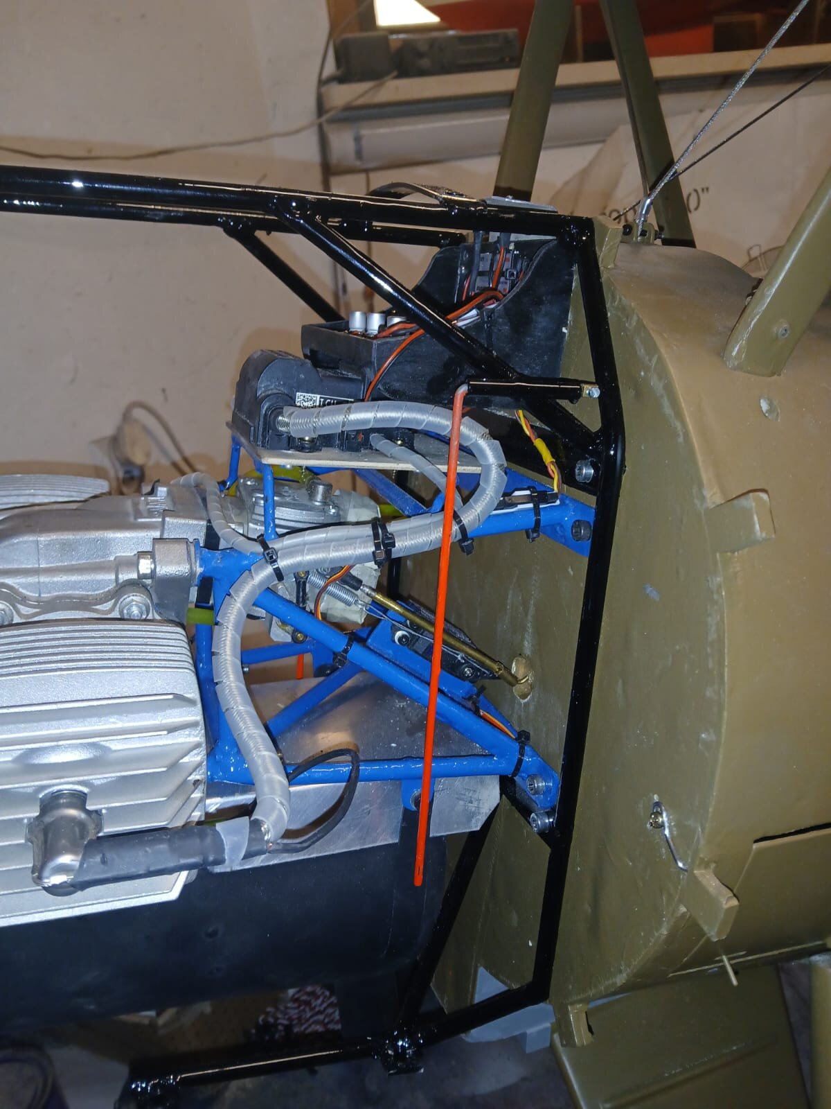

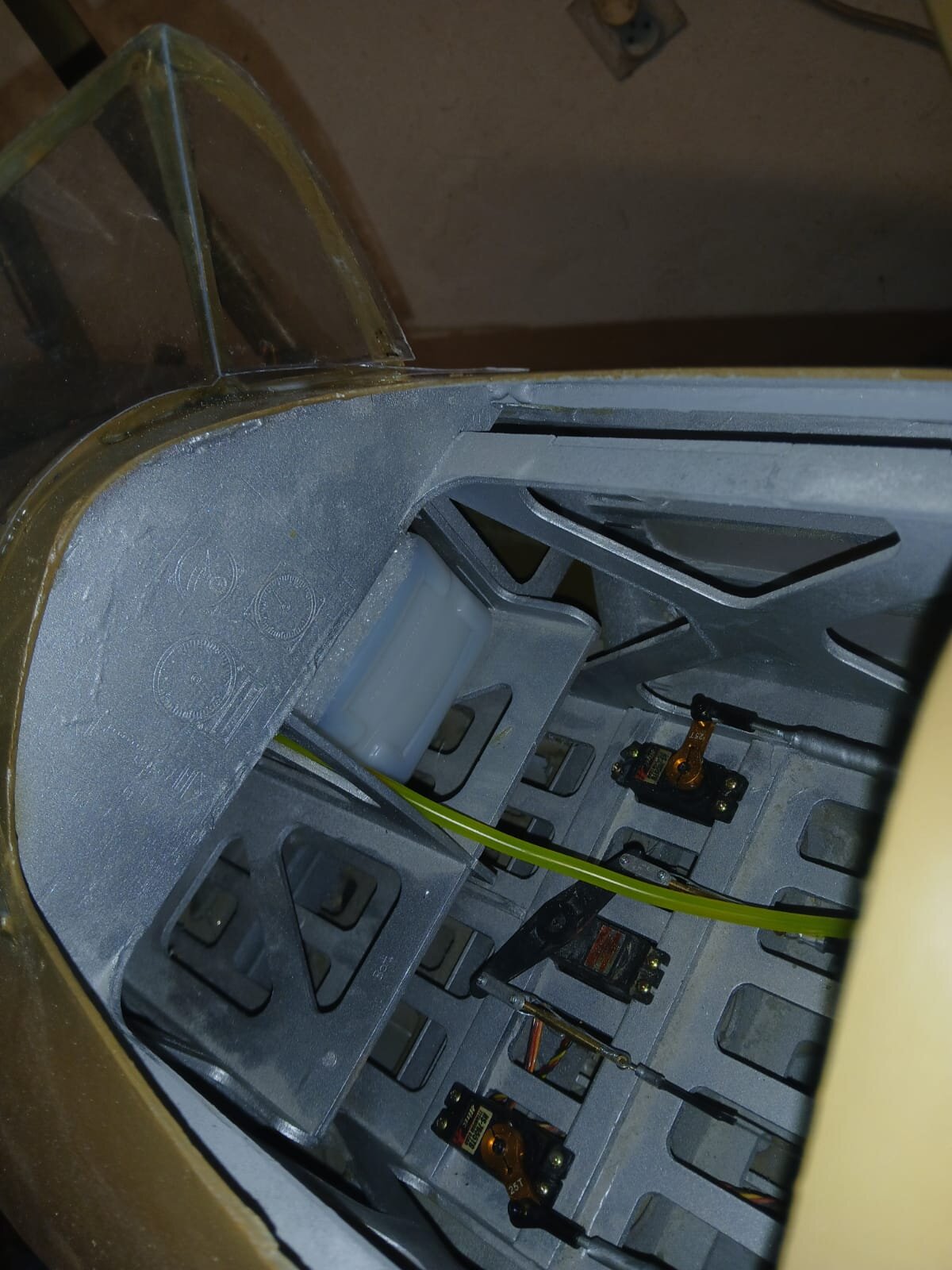

Ta odpowiedź cieszy się zainteresowaniem. paweln7 Opublikowano 19 Października Autor Ta odpowiedź cieszy się zainteresowaniem. Opublikowano 19 Października Witam Finisz budowy modelu jest fajny bo widać efekty ,ale ten model chce mnie wykończyć . Wielki jak stodoła a w środku miejsca jak w króliczej norze ,ciasno i jeszcze raz ciasno. Zamontowałem jeden zbiornik paliwa o pojemności 1L ( będą dwa ) z możliwością połączenia instalacji na 1L lub 2L zamontowałem silnik na gotowo i ogarnąłem komorę silnika . wyprowadziłem diody kontrolne z kil switcha i aparatu zapłonowego oraz skończyłem instalacje w komorze silnika Pilot z ZUCH-a przymierzył się czy pasuje . ale wątpiąc w jego umiejętności ogarnąłem mu ochraniacze . CDN 9

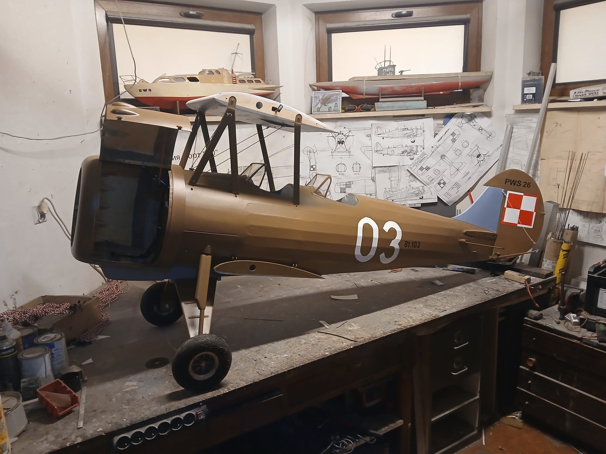

Ta odpowiedź cieszy się zainteresowaniem. paweln7 Opublikowano 24 Października Autor Ta odpowiedź cieszy się zainteresowaniem. Opublikowano 24 Października Witam Czas nacieszyć oczy 😄 CDN 12
Ares Opublikowano 24 Października Opublikowano 24 Października Godzinę temu, paweln7 napisał: Czas nacieszyć oczy 😄 Piękny i duuuuży!🙂 Gratuluję i niech cieszy długie lata na ziemi i powietrzu.
