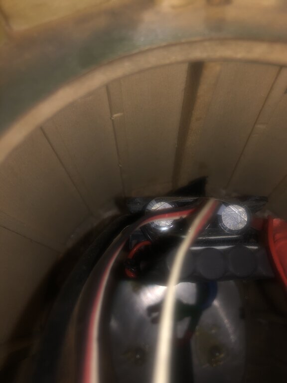

emkd Opublikowano 29 Lipca 2024 Autor Opublikowano 29 Lipca 2024 Dzięki za odpowiedź, uściślę : jak w powitalni było, model powstaje 19 lat (!) - najpierw cały czas praca, potem choroba potem znów praca ... Teraz może skończę ale : początkowo miała to być półmakieta ze spaliną - nie znalazłem właściwego silnika i zmieniłem projekt na elektryka. Była walka z podwoziem i innymi detalami, w "międzyczasie" zakupiłem napęd. Regulator to Turnigy 120A-HV OPTO - K-Force (taki : https://hobbyking.com/en_us/turnigy-k-force-120a-hv-opto-v2-5-12s-brushless-esc-1.html). Ma wbudowaną baterię kondensatorów ale widzę, że u mnie ma dopięty dodatkowo moduł z 3 kond. Obecnie przewody mają długość tyle co oryg, od regulatora + oryg. od pakietu. Czy te 10 cm coś wniesie - prawdopodobnie przy konfigurowaniu napędu (znany sklep na Bitwy W.), jako, że na tym się nie znałem/nie znam doradzono dodatkowy pakiet. W pewnum sensie nie chciałbym przemieszczać regulatora a przedłużone przewody pozwoliłyby na łatwiejsze wpinanie.
