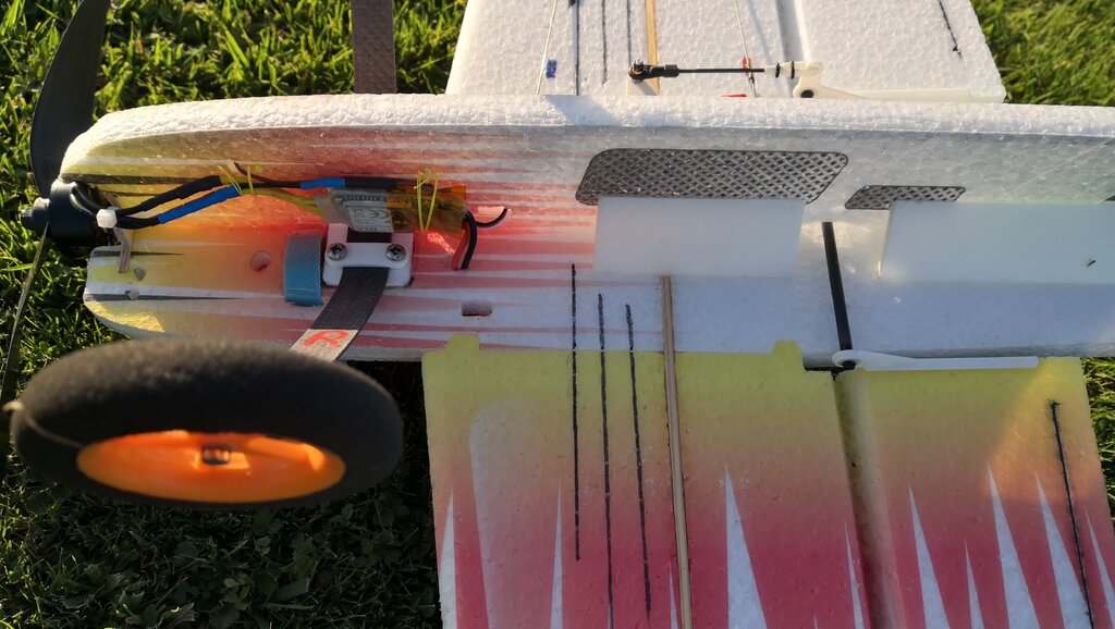

Patryk Sokol Opublikowano 21 Sierpnia Autor Udostępnij Opublikowano 21 Sierpnia W dniu 21.08.2024 o 20:08, leszek-bart napisał: regiel jakiś specjalny a timer dedykowany modelom na uwięzi ? Regiel to Hobbywing 20A Platinum, z uszkodzonym BEC. Jest do helikopterów, więc ma stabilizację obrotów (czyli governor). Dzięki temu nawet jak napięcie spadnie, to obroty śmigła zostaną takie same. Timer zaś to moja samoróbka na Arduino. Na razie jest pasywny, ale docelowo dodam akcelerometr, żeby dawał więcej mocy w locie do góry, a mniej w locie w dół. A tymczasem - na gotowo do lotu wyszedł mi model na 190g do lotu EDIT: A jednak wcale nie, nie wiem jak zważyłem, ale waży 350g. Dokładnie tyle co producent obiecuje Bardzo lekko, nie wiem czy nie za lekko. Ale większy pakiet to łatwo dodać Odnośnik do komentarza Udostępnij na innych stronach Więcej opcji udostępniania...

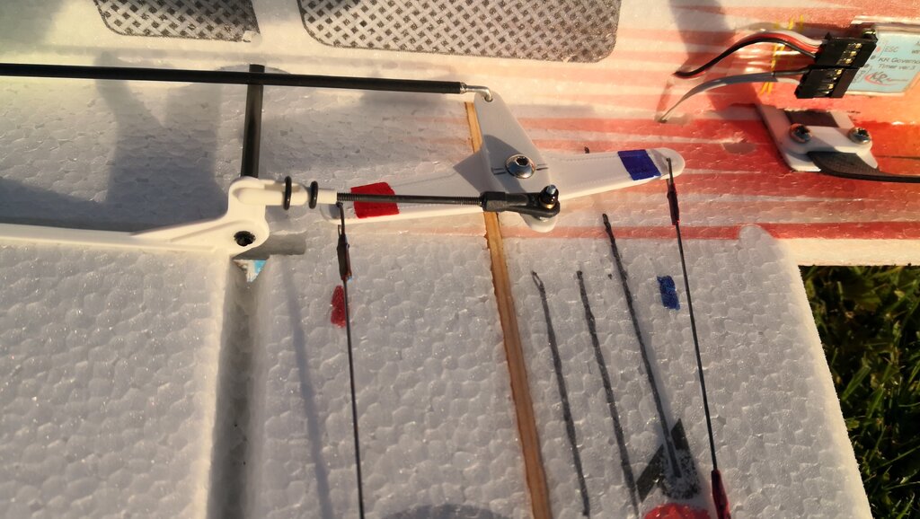

Patryk Sokol Opublikowano 23 Sierpnia Autor Udostępnij Opublikowano 23 Sierpnia No i model wczoraj poleciał. Pierwszy lot ustawiłem timer tak, że 10s mam pełny gaz, a następnie 70% przepustnicy na 3min. Okazało się, że 70% jest świetne, żeby polatać w kółko, ale ledwo na pętle wystarczy. Na kolejny lot podniosłem przepustnicę na 85% i spokojnie można robić przeloty nad głową, pętle itp. Ogólniei - lata się tym bardzo prosto, zero problemów z czymkolwiek. Już w drugim locie porobiłem pętle, ósemki, przelot nad głową, czy lot na plecach. Niestety - zabawę skończyło zahaczenie linką o krzak. Straty żadne, naprawiłem w domu w 3min, ale na lotnisku nie miałem CA z przyśpieszaczem. Z problemów to: 1. Timer zbyt powoli daje pełną przepustnicę do startu, przez to bardzo łatwo o kapotaż na trawie 2. Źle ustawiłem orczyk w modelu. Zrobiłem tak, że oś orczyka jest prostopadła do osi skrzydeł. Powinno być tak, że jest prostopadła do linek (linki idą skosem). Przez to musiałem mieć cały czas zaciągniety drążek do poziomego lotu 3. Chyba wstawię większy pakiet, trochę masy i prędkości tylko pomoże Ale ogólnie - bardzo fajnie toto lata, czekam na kolejne loty 3 1 Odnośnik do komentarza Udostępnij na innych stronach Więcej opcji udostępniania...

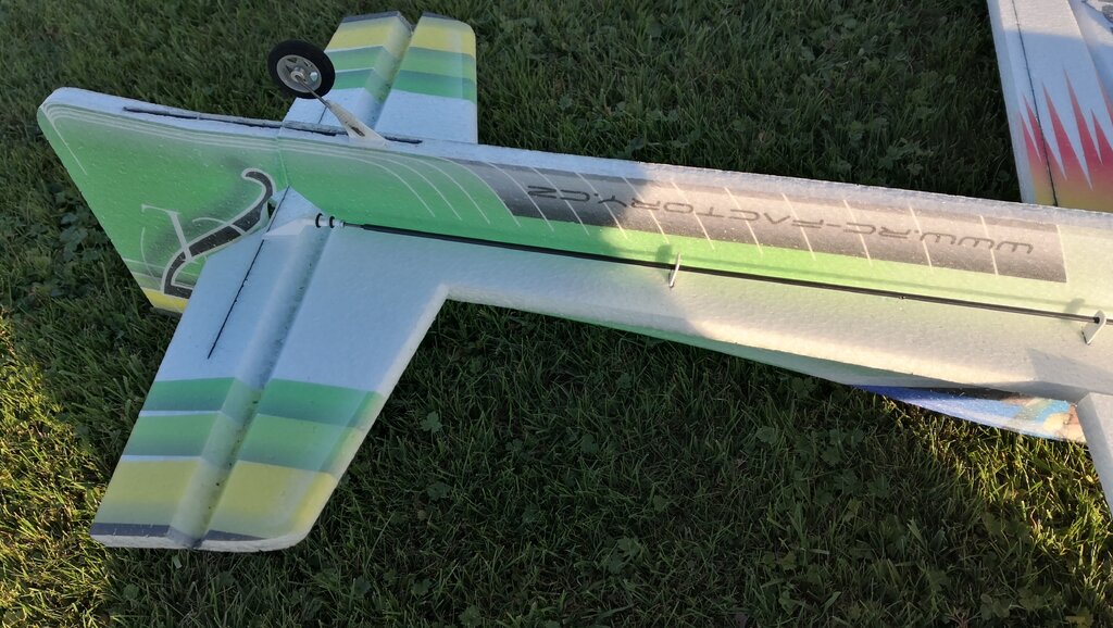

Patryk Sokol Opublikowano 26 Sierpnia Autor Udostępnij Opublikowano 26 Sierpnia Kolejne loty za mną, lata się bardzo przyjemnie. Mam jednak wrażenie, że musze mocniej wychylić ster kierunku (teraz jest może 3st na zewnątrz kręgu). Niestety - skrzywiłem oskę w silniku, przy normalnym lądowaniu. Niestety te Emaxy nie są demonem jakości i ośki są mocno plastelinowe. Wydaje mi się, że wrzucę do modelu XINGA 2208 quadowego, to jest silnik który mozna wbić w beton i będzie prosty Odnośnik do komentarza Udostępnij na innych stronach Więcej opcji udostępniania...

leszek-bart Opublikowano Wtorek o 15:22 Udostępnij Opublikowano Wtorek o 15:22 Mój model oblatany przez Pawła z Grajewa , chwilami pozwolił mi polatać . Model lata na linkach 12 metrowych z plecionki wędkarskiej i metalowe nie sa mu do niczego potrzebne . Według Pawła jest doskonały do nauki . Ma zasilanie 4 S LiPo ale tego nie widać , lata wolno , chyba Chińczycy podali złe kV . Kupię z większym bo niestety mój Spin nie działa na 3 S , a silników na 3S mam dostatek . Ster i silnik po powrocie z Plosek wychyliłem na zewnątrz za radą Pawła bo podobno wyłamuje się z kręgu . Odnośnik do komentarza Udostępnij na innych stronach Więcej opcji udostępniania...
