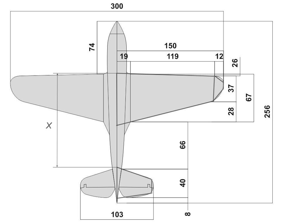

Atomizer Opublikowano 26 Września 2024 Autor Opublikowano 26 Września 2024 P-40 3 metry, wymiary w centymetrach. Obecnie model wygląda tak i waży około 7-8kg 4

jarek_aviatik Opublikowano 26 Września 2024 Opublikowano 26 Września 2024 4 godziny temu, Atomizer napisał: P-40 3 metry, wymiary w centymetrach. Zrób wymiary "po pogrubionym obrysie" takie jak są potrzebne do kalkulatora (cięciwy i rozpiętości) oraz wymiar X - "wrzuć" np. do cg Cakc (możesz pominąć kadłub) Ustaw SM na 10%-15%. Program wyliczy Ci położenie SC. Oprócz prawidłowo wyznaczonego położenia SC - ważne są kąty zaklinowania skrzydła i statecznika.

jarek_aviatik Opublikowano 26 Września 2024 Opublikowano 26 Września 2024 52 minuty temu, Atomizer napisał: Tak, ale ja tam mnie wrzucę bo nie zalogowany jestem i nie wiem o co chodzi... To nie jest tak jak ja narysowałem - masz o jedną cięciwę więcej, ale może być i tak. No niestety nie pomogę - bo zrezygnowałem z subskrypcji tej aplikacji. Za inne kalkulatory nie ręczę. Ten wiem, że dobrze liczy o ile wstawisz dobre wymiary. Może ktoś ma aktywne konto - to Ci pomoże.

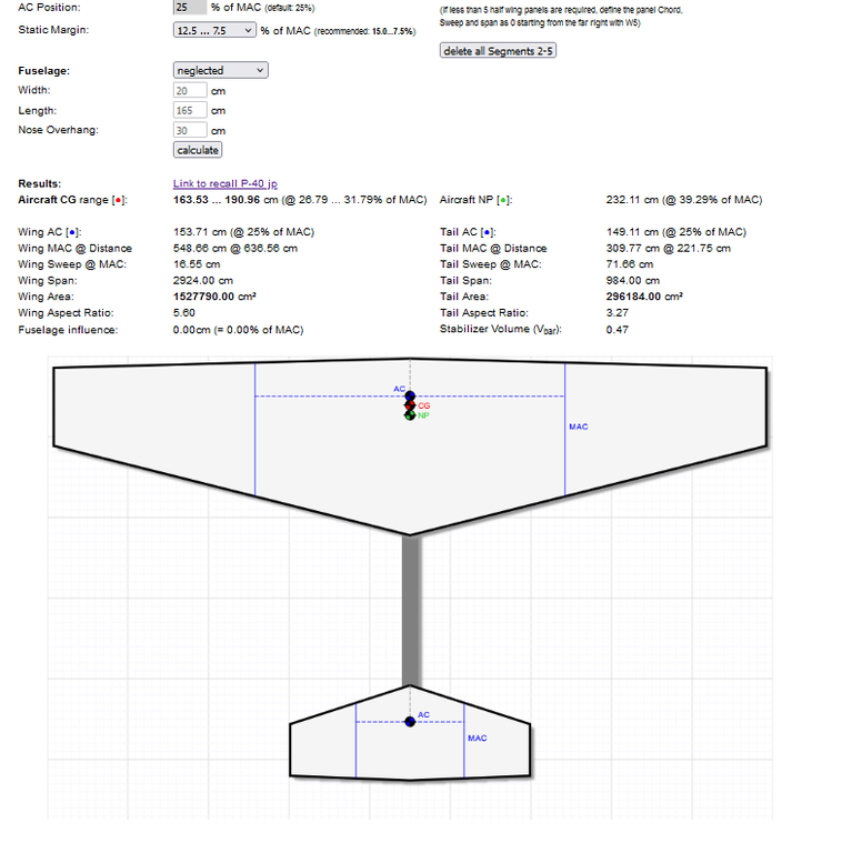

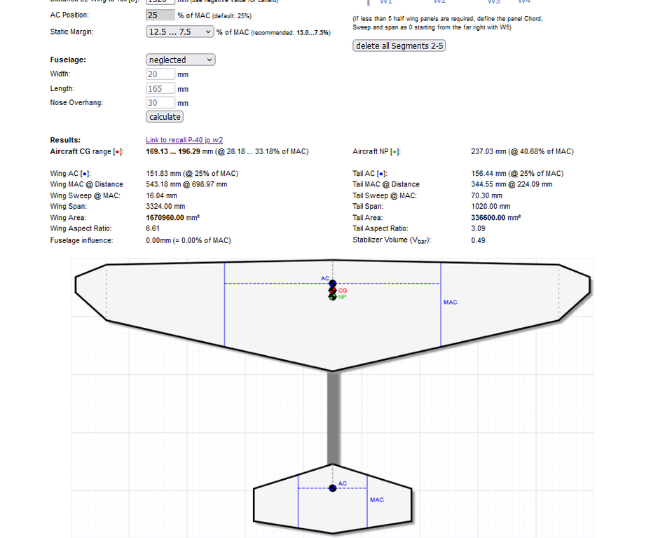

RobRoy Opublikowano 3 Października 2024 Opublikowano 3 Października 2024 Z obrysami końcówek zawsze mam problem - jak to dobrze "uprościć"... ale suma sumarum - różnice są niewielkie. Dla porównania masz wyniki dla Twojego obrysu- lekko zmodyfikowanego : i dla obrysu jaki ja zrobiłem: I dla porównania wyniki z WinSchwer - darmowy kalkulator : Win Schwer podaje wyniki przy innych współczynnikach - 8..i 16 %, dlatego wartość średnia SC jest zawsze bardziej z przodu ... Wydaje mi się że wyniki z Win Schwer wystarczą do oblotu, chyba że ktoś uzasadni że jest inaczej. win schwer pl.RAR 1

RobRoy Opublikowano 4 Października 2024 Opublikowano 4 Października 2024 W dniu 4.10.2024 o 11:02, Atomizer napisał: z ecalc to która wartość to SC ? AC czy CG ? Przepraszam za jednostki , bo podawałem wielkości w...cm a maiły być mm. Ale to wszystko proporcjonalne ...chyba. ...... Przepraszam skasowałem część posta bo wprowadzał w błąd. ..... wyważamy do wartości która się zawiera w przedziale podanym do CG
