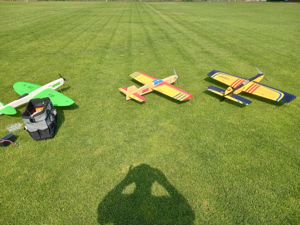

leszek-bart Opublikowano Niedziela o 14:01 Udostępnij Opublikowano Niedziela o 14:01 Postanowiłem założyc nowy temat o modelu Legacy . Idzie zima i zastanawiam się nad budową nowego modelu o wadze do lotu 1600 gram . Jeszcze nie wiem czy będzie to Legacy czy Elipsa . A może tylko skrzydło i statecznik z Elipsy a reszta moja . 1 Odnośnik do komentarza Udostępnij na innych stronach Więcej opcji udostępniania...
sylkub Opublikowano Niedziela o 14:36 Udostępnij Opublikowano Niedziela o 14:36 34 minuty temu, leszek-bart napisał: Postanowiłem założyc nowy temat o modelu Legacy . Idzie zima i zastanawiam się nad budową nowego modelu o wadze do lotu 1600 gram . Jeszcze nie wiem czy będzie to Legacy czy Elipsa . A może tylko skrzydło i statecznik z Elipsy a reszta moja . Sugerował bym lepszy model Legacy a elipsa jako następny model. Co do zmiany proporcji modelu (skrzydła i statecznik z elipsy reszta moja ) to jaką masz gwarancję, że takie coś będzie latało poprawnie? Zbuduj poprawny model z planów , które znasz i są sprawdzone . Co do wagi modelu to wg mnie optymalna waga modelu tej wielkości to ok 1700 - 1750 gr gotowego do lotu. Miałem lekki model i musiałem doważać bo latało jak latawiec szczególnie w czasie wiatru. Wybór należy oczywiście do Ciebie. Sukcesów w budowie i dalszego zgłębiania zasad latania modelami na uwięzi (F2B). 1 Odnośnik do komentarza Udostępnij na innych stronach Więcej opcji udostępniania...
leszek-bart Opublikowano Poniedziałek o 05:16 Autor Udostępnij Opublikowano Poniedziałek o 05:16 Czy dobrze zrozumiałem , że mam zbudować Elipsę zamiast Legacy ? Odnośnik do komentarza Udostępnij na innych stronach Więcej opcji udostępniania...
sylkub Opublikowano Poniedziałek o 09:47 Udostępnij Opublikowano Poniedziałek o 09:47 Tego nie sugerowałem. Elipsa kupiona w zestawie ma jednak tą przewagę, że wszystko masz wycięte tylko składasz jak klocki Lego i lata bardzo dobrze. Do Legacego musisz wszystko kupić , wycinać i generalnie jest więcej roboty. Jak nie będziesz miał dobrej balsy ( lekkiej) to możesz mieć problem z osiągnięciem optymalnej wagi modelu. A może przyszły sezon poświęć na doskonalenie latania w akrobacji na modelach, które masz i dopiero wtedy podejmiesz decyzję jaki model budować jak następny. model to tylko narzędzie w ręku pilota... Odnośnik do komentarza Udostępnij na innych stronach Więcej opcji udostępniania...
Paweł karwowski Opublikowano Poniedziałek o 10:58 Udostępnij Opublikowano Poniedziałek o 10:58 Cześć Leszek.Widze żemasz problem z wyborem.Jeśli mogę to ci podpowiem troszkę.Te co masz modele potraktuj jako modele do opanowania latania.Nastepny powinien być podobny bo wykorzystasz podzespoły z tych starych (silnik,pakiety,koła orczyk,popychacze).Pamiętaj że to początek latania i drzazgi bedą się sypać.Model następny ma być podobny i lżejszy od poprzednika.Lepiej dociażyć niż latać bombowcem . Lepiej na tym etapie skupić się na nauce latania . Jeszcze nie jeden model się połamie. A to są koszty.Ja bym tak zrobił.Pragmatycznie.Teraz też robię takiego kukuruźnika z płaskim kabłubem .😁😁😁. Tak pod swoją rękę.Jak będzie latał tak jak chce,wtedy duplikat pod elektryczny napęd. Także Leszku wybierz z głową bo później to się mści na nerwach i na portfelu.Pozdrowionka. 1 Odnośnik do komentarza Udostępnij na innych stronach Więcej opcji udostępniania...

leszek-bart Opublikowano 4 godziny temu Autor Udostępnij Opublikowano 4 godziny temu Zrobię jednak Legacy z selekcjonowanej balsy . Wycinanie to nie problem a zima ma być długa . Mam przygotowane szablony na wszystkie części , to rozrysowanie pójdzie szybko .Pomimo wagi 1900 gram obecny model lata w rękach Pawła Super to pewnie dzięki wiekszemu silnikowi i to na pakiecie 5S , sam nim jeszcze nie latałem bo mam dwa inne , których nie bedzie mi żal . Lata wolniej a nie szybciej od innych co mi odpowiada . Odnośnik do komentarza Udostępnij na innych stronach Więcej opcji udostępniania...
