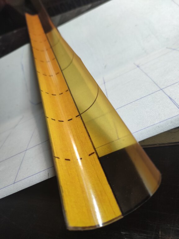

zbjanik Opublikowano Sobota o 20:51 Udostępnij Opublikowano Sobota o 20:51 (edytowane) Arek- banalnie proste: namoczyć i przyłożyć trwale do negatywu kształtu, który chcesz uzyskać. W zależności od tego kształtu, najbardziej wymagające może być zapewnienie przylegania. U mnie to były takie "ćwierć rynny" z balsy 1,5 mm o szerokości trzydzieści kilka mm, długie na ok. 700 mm. Posłużyłem się rurką od parasola ogrodowego o podchodzącej średnicy. Paski balsy okleiłem taśmą pakową wzdłuż jednej krawędzi na szerokość 5 mm. Teraz dopiero namoczyłem gąbką balsę i owinąłem przyklejając styk balsa-taśma dokładnie wzdłuż tworzącej. To nawijanie balsy i równocześnie dbanie o brak zmarszczek na taśmie było najtrudniejsze z całego tego zamieszania. Na zdjęciu jest ukształtowany już slot z przyklejoną częściowo folią , to już specyficzna cecha tego modelu i tu nie o tym. Było wtedy ciepło i po nocy, rano było wszystko suche i trwale ukształtowane. Ale pokaż na jakiej fotce, co chcesz prostować, bo tu brniemy w szerokie teorie, a może wspólnie wymyślimy od razu coś prostszego🙂. Henryk- ale ja mam jakiś denaturat bez tego przykrego zapachu- może to jakiś spożywczy?😉 Edytowane Sobota o 20:53 przez zbjanik dopisek 1 1 Odnośnik do komentarza Udostępnij na innych stronach Więcej opcji udostępniania...
