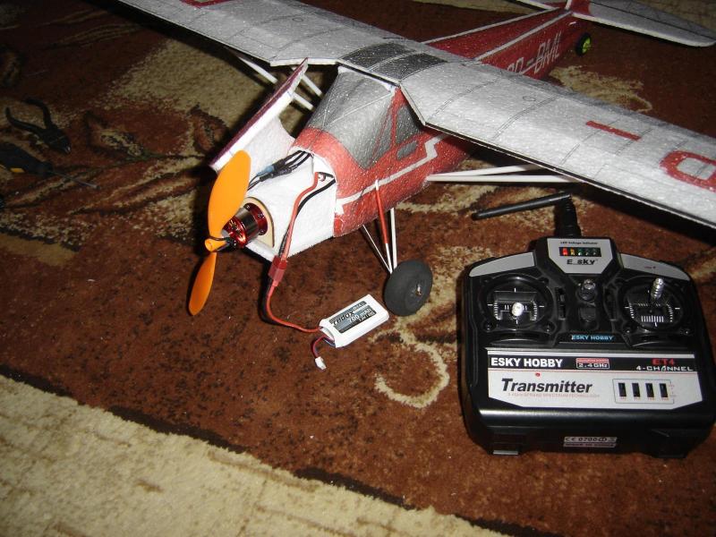

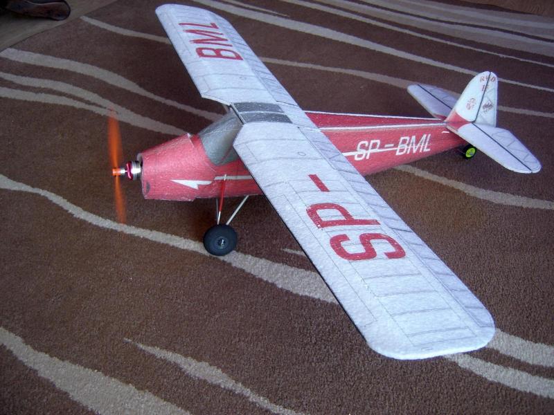

Pakiet otrzymałem wczoraj. Generalnie, ten silnik przy śmigle 8x6, potrzebuje 3S, bo przy 2 S to śmigło możnadać nawet 11x7 tyle, że wtedy podwozie trzeba by podwyższyć .Przy 2S 7.4V i tym śmigle, ciąg jest w okolicach 300 gram. Aczkolwiek model z kółek startuje po 1,5m. Może jutro wrzuce 2 film na youtube, dziś miałem z 4 starty i 4 lądowania, dzięki kolegom, którzy śmigali F22 kami za nagranie filmów. Modelik polecam, lekki i mocny jest, łatwy do złożenia, fajnie lata, nazwa kodowa koczkodan -
RWD 13 RC EPP by Adam - budowa i oblot
Adas odpowiedział(a) na Adas temat w Parkflyer, slowflyer,shockflyer
Hmm, pakiet ważyłem, z dwa razy i wychodziło dokładnie 37,29 grama . Może teraz chińczyki mniej lutu ładują hehe:). Model przy oblocie cieszy, taki tam dziwny stwór . Model z uwagi na dosć niską wagę (nie którym wyszedł jeszcze lżejszy) nadaje się na bezwietrzną lub gdy jest mały wiatr, pogodę. -

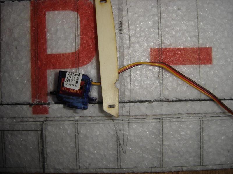

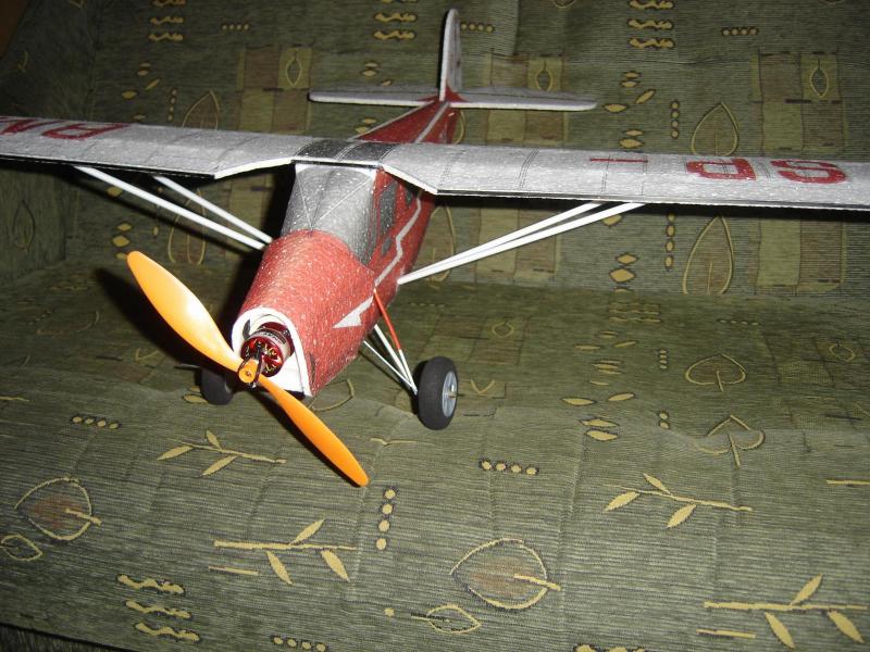

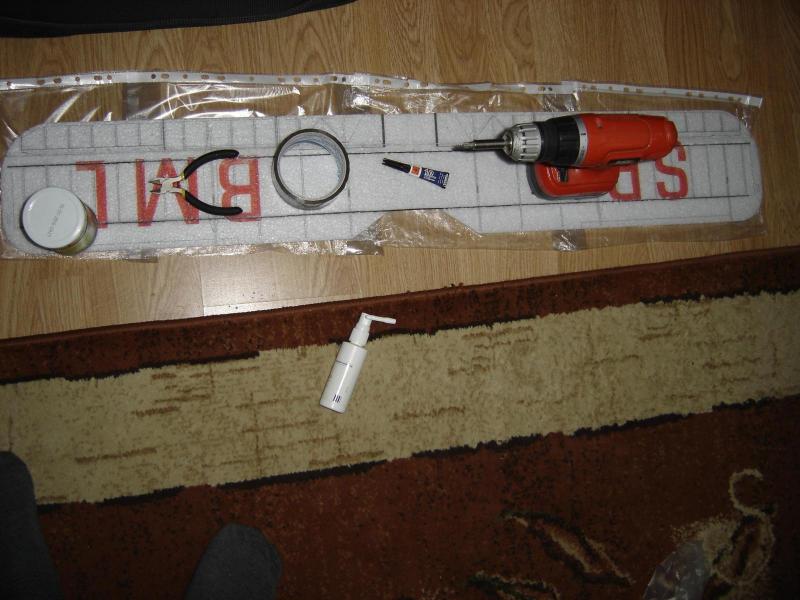

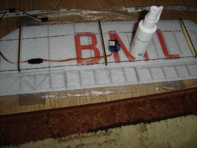

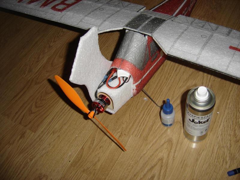

RWD13 zestaw pomysłu i produkcji Marka nabyłem jakiś czas temu, po dwóch miesiącach, przystąpiłem do montażu. Zajęło mi to zadanie około 3dni, po pracy po ok 3 godzinki, czyli wolna sobota, a w niedziele można robić oblot. RWD13 (EPP) : rozpiętość 1000mm, waga do oblotu ok 330 gram (uważam to za dobrą wagę dla tego modelu, nie chciałbym by był lżejszy:) silnik Emax CF2822 (troszkę niby za duży i za ciężki, ale innego nie chcę w tym modelu) regulator Redox 30A( taki miałem, waży prawie tyle co pakiet) (39gram) pakiet Redox 2S 7.4V 700mah 20C (37gram) piasta prop saver i śmigło 8x6 SF serwa w kadłubie, ster wysokości Turnigy 9 gram, ster kierunku Tower Pro 9 gram, lotki 2 x Tower Pro SG 51R 6gram. Montaż jest szybki, początkowo kleiłem go klejem Dragon polimerowy 250ml (ok 5zł), i klejem Dragon CA (póki przyszła przesyłka z CA joker i przyśpieszaczem, zużyłem chyba 5 opakowań po 2ml) bo skończył mi się klej CA joker. Jako przyśpieszacz używałem wody z sodą, plus atomizer od jakiegoś leku. Kadłub poszedł momentalnie, wklejenie steru kierunku i wysokości także, tu uwaga, ja nie radzę jak w instrukcji smarować klejem steru kierunku by go wzmocnić, albo zostawiamy jak jest, albo rozcinamy i wklejamy dwa gotowe kupione zawiasy nylonowe, ewentualnie robimy je z dyskietki komputerowej. Ja jako mocowania bowdenów dawałem „baryłki” na imbus. Nakrętki zabezpieczyłem klejem polimerowym (opcja dla Loctite) . Kable od serw wypuszczamy na przód kadłuba. Po sklejeniu kadłuba (ale to było szybkie i proste nawet dla laika jak Ja), przychodzi czas na skrzydła, samo nacinanie i wklejanie wzmocnień z płaskowników węglowych poszło sprawnie i szybko, oczywiście tylko i wyłącznie klej CA plus przyśpieszacz. Następnie wklejanie żeber, pierw od strony lotek, a później od strony natarcia, można użyć spinaczy do prania, a raczej suszenia prania . Ja lotki zrobiłem wg (przynajmniej) mnie najlepszym rozwiązaniem, czyli dwa serwa, krótki popychacz i mocowanie popychacza (bowdena) baryłka z imbusem. Lekkie serwa, przyklejone zarówno do pianki skrzydła jak dolną ich częścią do żebra. Przed przyklejeniem żeber należy powiększyć otwory w żebrach by kabel serw mógł bez problemu przejść. Mając skrzydło całe, wklejamy je, ja pierw do kadłuba wkleiłem element oryginalnego napędu lotek, robiac w nim dwa otwory na przewody od serw lotek. Wklejony element usztywnia górę kadłuba. Wklejamy skrzydło, pierw patrząc, czy ma ten sam wznios z prawej i lewej strony. Kable od serw wypuszczamy na przód kadłuba. Po wklejeniu, montujemy zastrzały z włókien węglowych, odcinamy je z zapasem długości wklejamy w otwory środkowego żebra i w kadłubie( miejsce wklejenia to taka kropka ), uwaga by nie zwichrować skrzydła, także dajemy klej na górze przy żebrach, a dół, pierw regulacja wzniosu i natarcia prawej i lewej połówki skrzydła i gdy już jest równo aplikujemy CA i lecimy przyśpieszaczem. Ja zrobiłem sobie osłonki zastrzałów z plastikowych rurek, coś ala słomki( nie wiem skąd je mam i od czego były, czyżby prezent po zakrapianej imprezie:)). Zostaje przykręcenie silnika na wkręty, dajemy na górze podkładki (plastikowe metalowe), by zrobić skłon i wykłon, ja do tego ile ich dać użyłem aplikacji w komórce „poziomica” ok 4,5 stopnia w dół i 2 w prawo. Przykręcamy silnik, dokładamy regulator, odbiornik, podpinamy wyprowadzone kable od wszystkich serw ( wiadomo do lotek użyłem kabla Y więc z lotek jest jeden kabel). I zostaje, przykleić maskę z jednej strony, a z drugiej wkleić patentny rzep . Oczywiście by się ładnie zasklepiło robimy opisane podcięcia (instrukcja marka). Pozostaje wyważenie modelu!. U mnie SC mam ustawiony na 45 mm od natarcia i nie tykam już tego . Do podstawowego podwozia robimy, ozdobne( bo nie dla wzmocnienia) amortyzatory i drążki podłużne. Wykonałem tylne kółko z pręcików bodajże 0,8mm dołączonych do zestawu (waga kółka i drucików ok 2,5 -3grama). Model po wyważeniu, gotowy do lotu. Bardzo prosty do wykonania i co się okazuje, fajnie latający model. Polecam . Zdjęcia po kolei z budowy tego cuda;). Sorki, ale ten model mnie cieszy Jedno serwo się uszkodziło, zrobiło kilka machnięć i zaczeło drżeć, dobrze kupiłem 3 sztuki.. A tu link do dzisiejszego oblotu (HD) Po regulacji steru wysokości, model lata jak talala, nic już w nim nie reguluję, tylko latać.

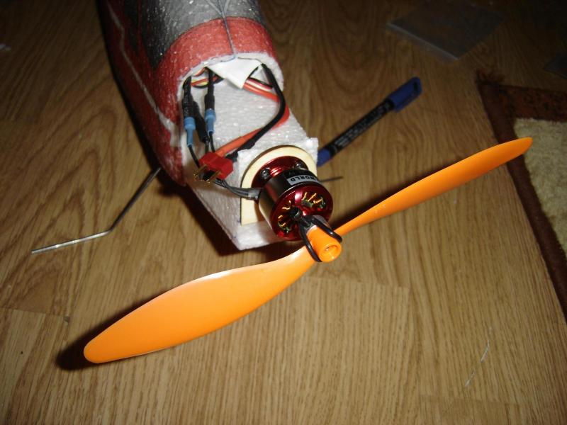

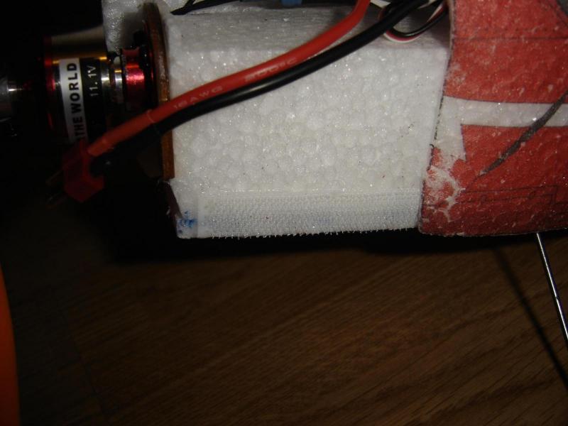

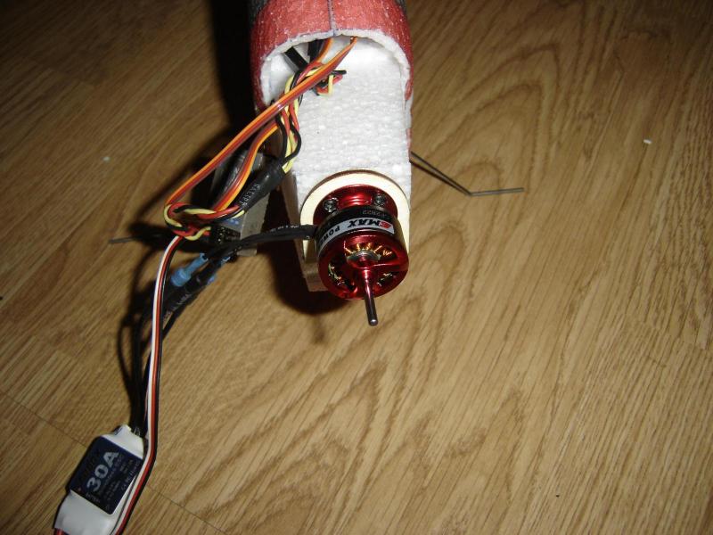

Hej, tak to Emax CF2822 170 watt 1200kv, http://www.headsuphobby.com/Emax-CF2822-1300kv-Outrunner-Brushless-Motor-E-510.htm Ja mam śmigło 8x6, więc przy pakiecie 2 S pobierze maksymalnie 8-9 Amperków, jutro oblot RWDziaka. Powiem tak, silnik z deka za duży, jak na niego ale taki miałem, dodatkowo miałem wolny nowy regulator Redox 30A, i taki też dałem ( nie potrzebna waga, no cuż), a pakiet to dziś przyszedł, Redox 2S 7.4V 700mah 20C - waga 37gram. Ogólnie mój Rwdziak do lotu z pakietem waży sporo bo aż 337gram. Dając mniejszy silnik i regiel 12-15A spokojnie można 30 gram zdjąć. Jutro oblot i postaram się opisać moją budowę jak i pokazać fotki jak aktualnie wygląda. -

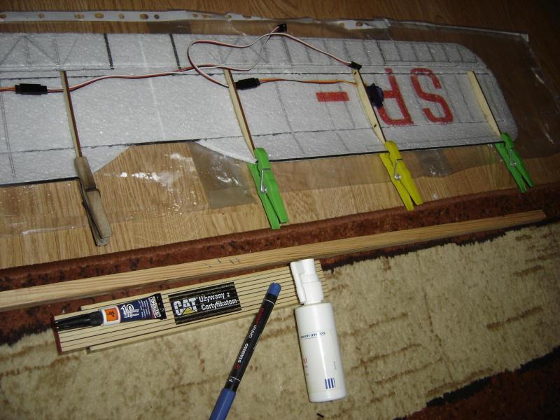

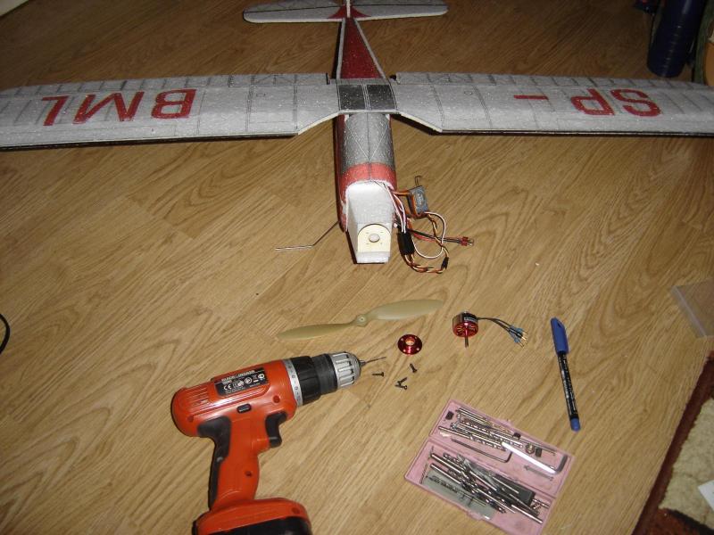

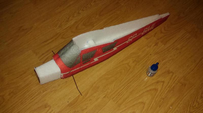

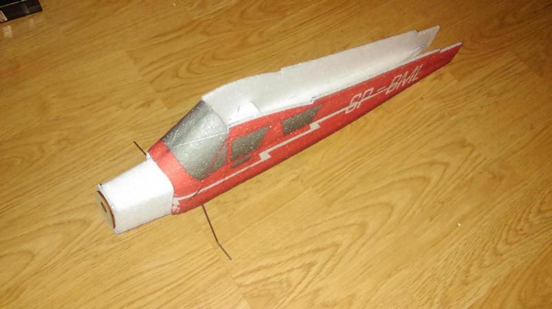

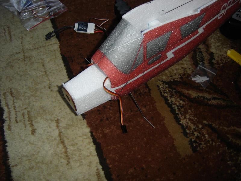

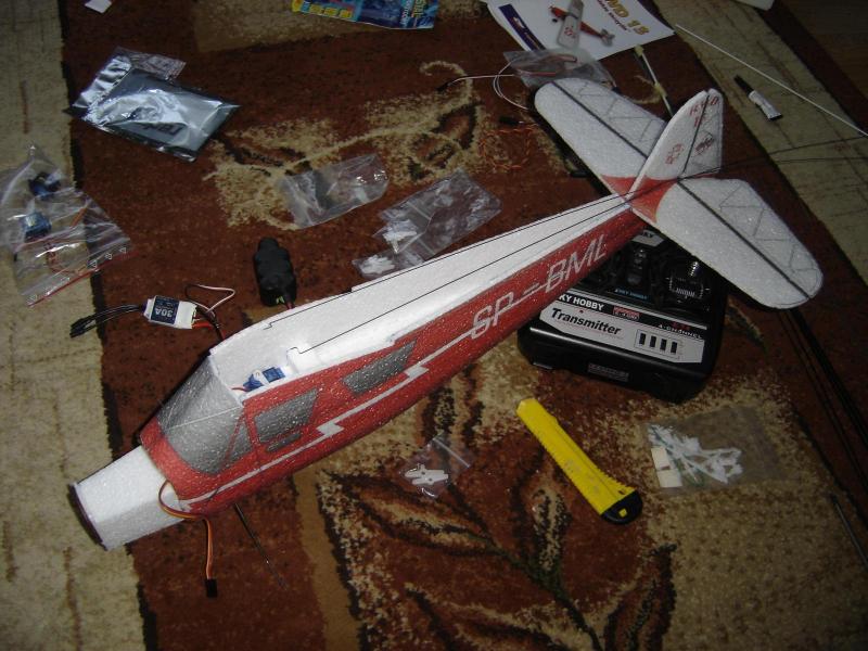

Marku, za chwilkę już piszę Ci priva;). A poniżej fotka ukazująca co udało się zrobić 3 dzień po pracy tak po 2-3 godziny, zostało wkleić zastrzały, delikatne poprawki i w górę . -
RWD 13 -prosta maszynka do nauki latania
Adas odpowiedział(a) na marek rokowski temat w Parkflyer, slowflyer,shockflyer
Marku, a RWD5 już zrobiłeś??. Ja dziś praktycznie ukonczyłem RWD13, i jutrolub pojutrze opiszę swoją budowę, bez rewelacji ale jak na takiego modelarza jak ja powinno być znośnie . RWD5 bym chciał do kolekcji -

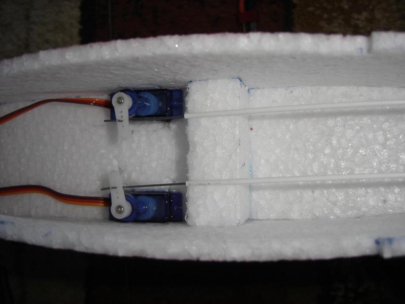

Zdjąłem mu 30 gram, waga do lotu 660 gram. I póki co tak zostanie, gdybym chciał ją zmniejszyć, muszę rozpruć mu z jednego boku folie, i serwa zamontować jak najbliżej przodu, jedne przy drugim. i ewentualnie zastosować serwa 5 gramowe, a zakupiłem kilka takich, bo może w następnym tygodniu zlepię RWD13 z serii Na polskim Niebie autorstwa naszego kolegi z forum . -
