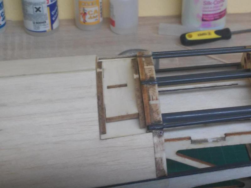

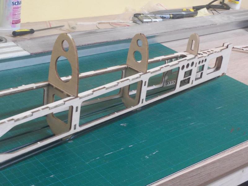

Ja kupiłem tą: http://www.modele.sklep.pl/pl/Katalog/MATERIALY-DO-BUDOWY-MODELI/Prety-rurki/Prety-mosiezne/M-RUR-MOS-11102.html Plus rura węglowa 10mm - wchodzi idealnie. Zauważcie bowiem że średnica wewnętrzna rurki mosiężnej to 10,2mm więc nie trzeba szlifować węgla żeby wszedł. No i też idealnie wchodzi w otwory we wręgach..

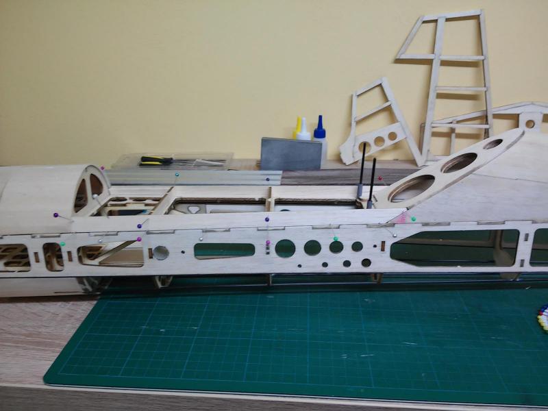

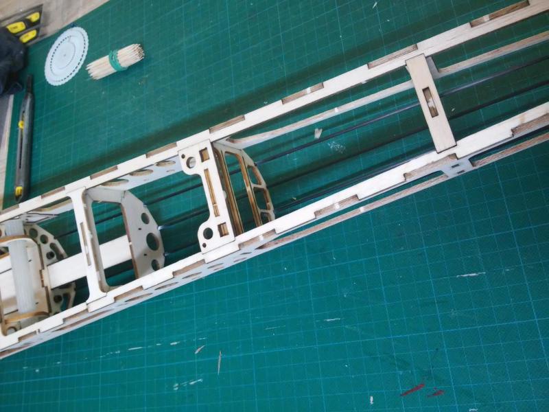

Dzisiejszy postęp: Sławku, co to za elementy mi zostały? Te obok stateczników.... I zagadka: ile waży całe drewno z węglami? Bez rury łączącej skrzydła - tak dla ułatwienia...

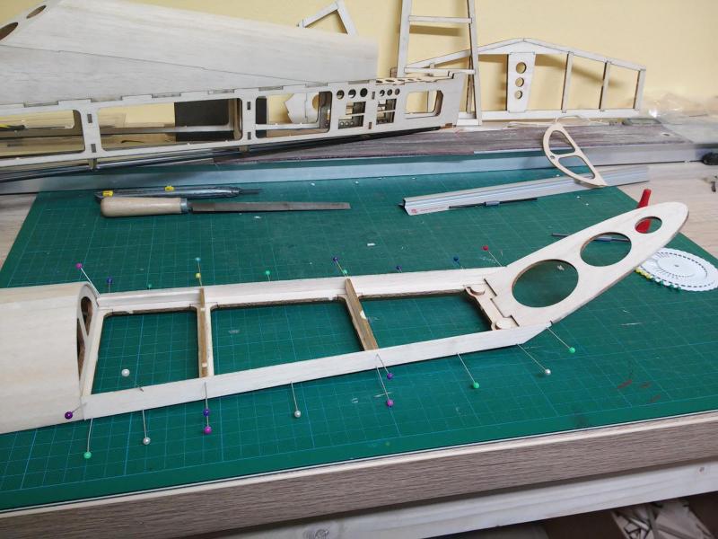

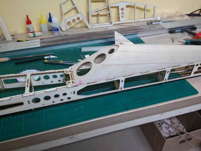

O widzisz... dwa serwa to rzeczywiście mniejszy kłopot niż kombinowanie z dwoma popychaczami. Te listwy boczne o których piszesz - nie trzeba ich specjalnie wykonywać, są przecież wypalone. Dzisiaj będę kończył kabinkę to je pokażę.

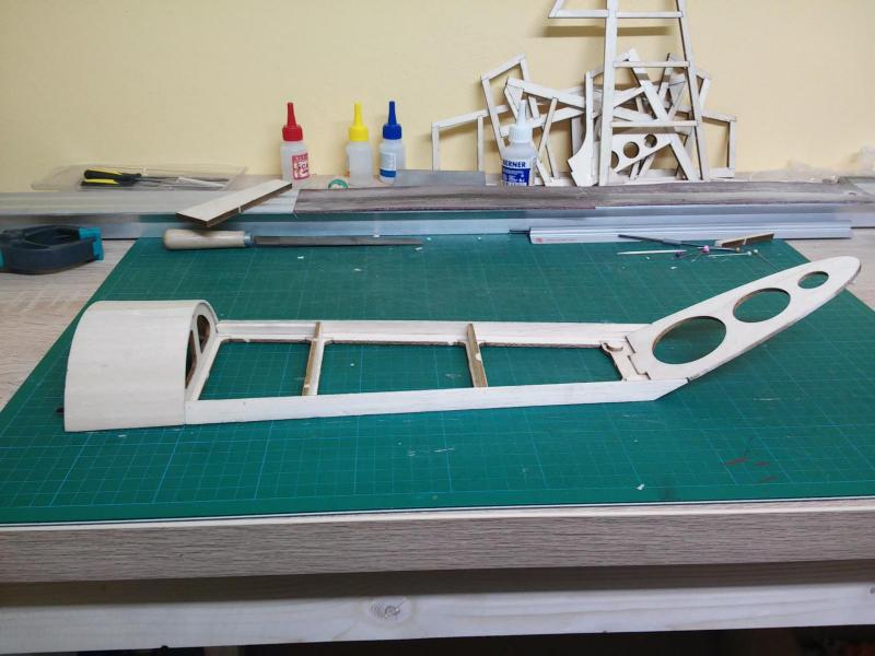

Poczekaj do oblotu Niemniej - składa się fajnie, tym bardziej że to mój pierwszy drewniany model, kiedyś na próbę zacząłem składać jakiegoś malucha z Guillowsa, ale skończył w piecu. Wszystko było za małe i za delikatne i nie do końca wycięte (bo to jeszcze nie laserówka tylko od noża było wycinane). Tak więc - konstruktywna krytyka mile widziana... Wczoraj znowu mały kroczek do przodu: teraz dopiero będę kończył kabinę.

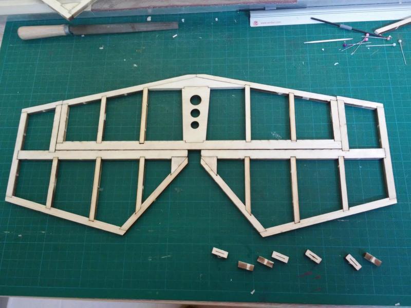

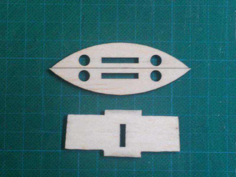

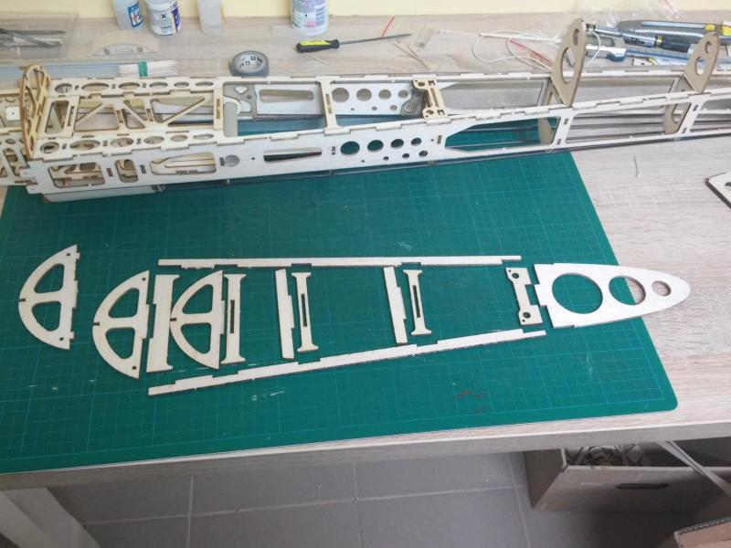

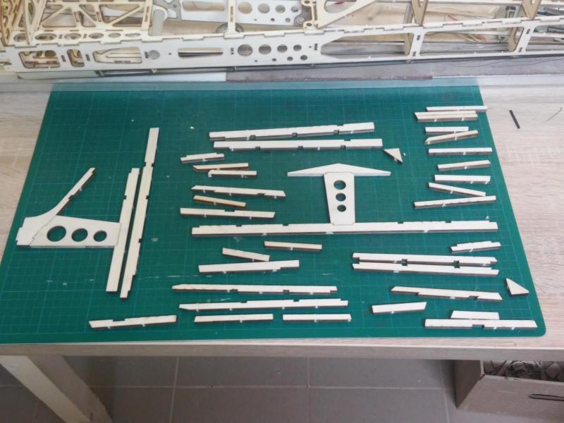

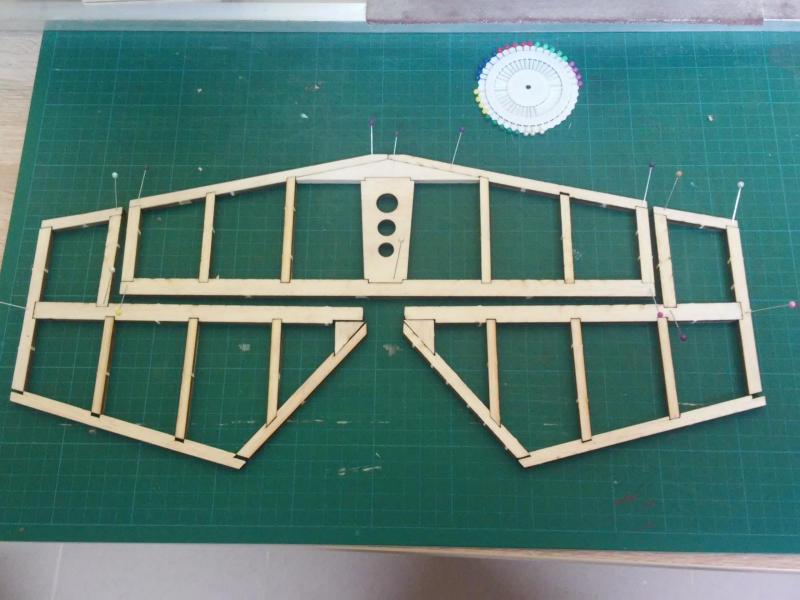

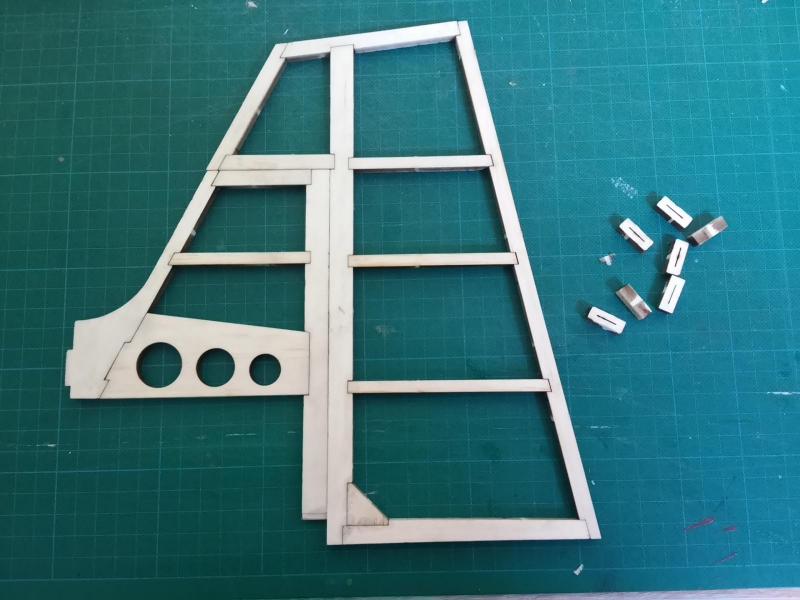

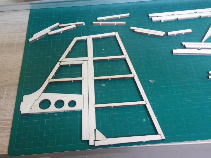

Żeby kompletowaniu stało się zadość, wyłożyłem na stół elementy ogona: 10 minut później: Kolejne 20 minut później: Zostało teraz podopieszczać tu i ówdzie po przerwach w ścieżce lasera i będzie można kleić... Nie znalazłem żadnego elementu, który połączyłby połówki steru wysokości, czyżby miały być dwie osobne dźwignie i popychacze?
O, czyli to nie tylko u mnie Ja też już sobie wykroiłem element zastępczy

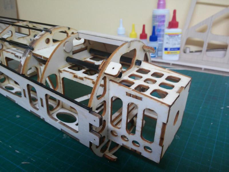

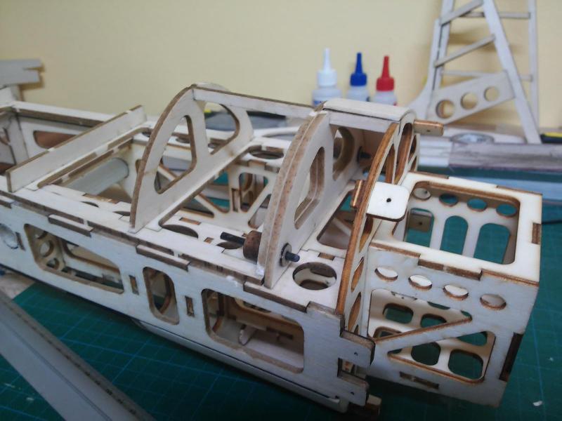

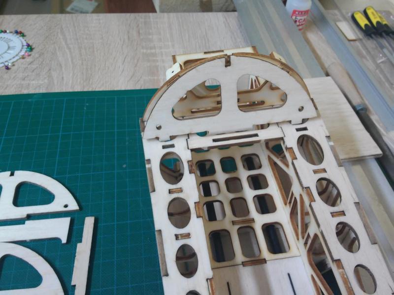

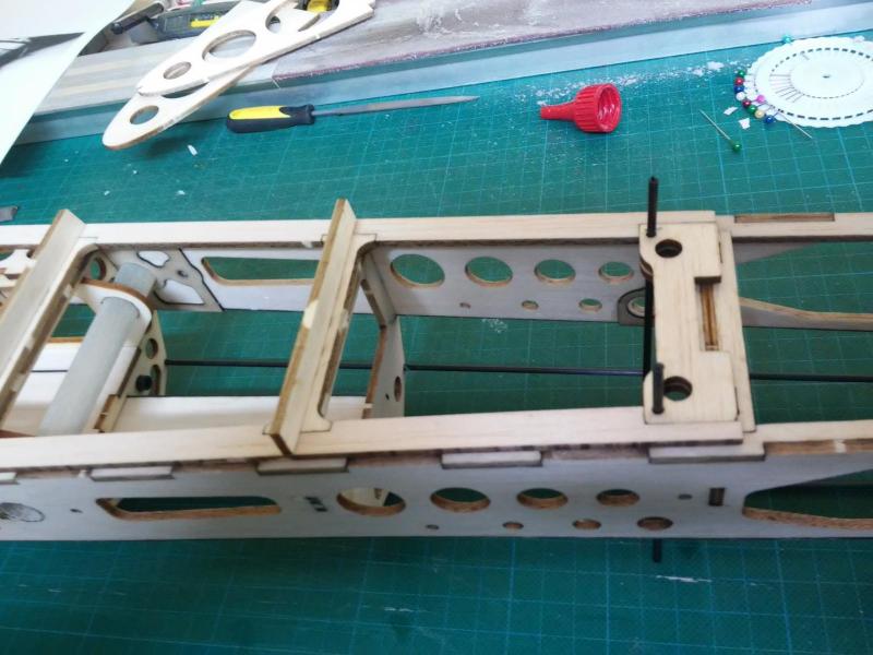

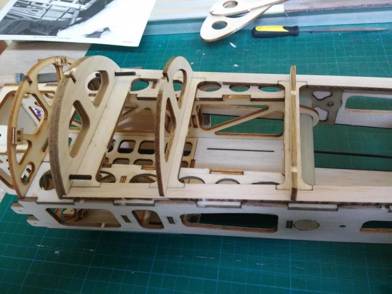

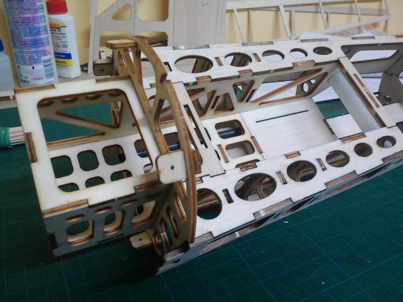

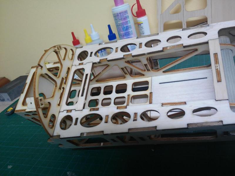

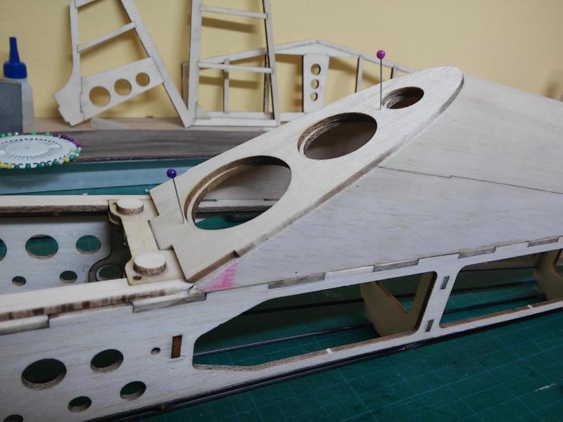

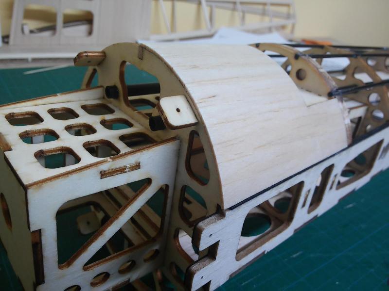

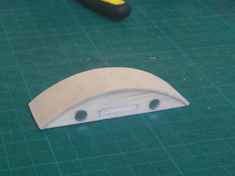

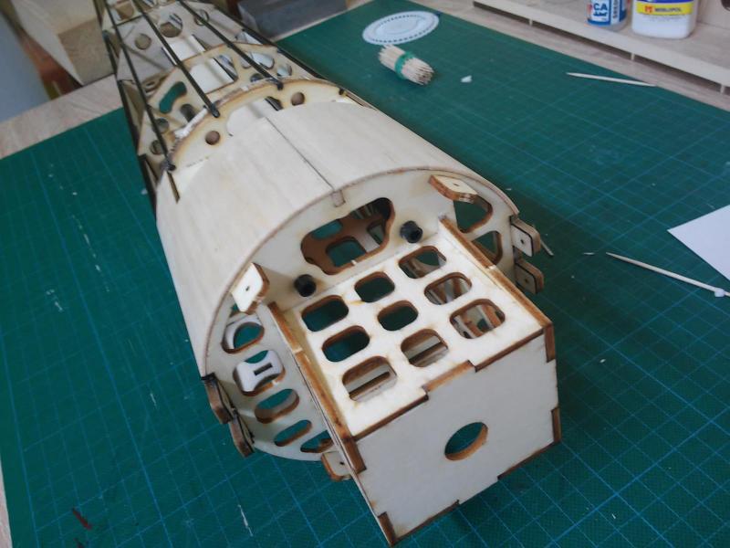

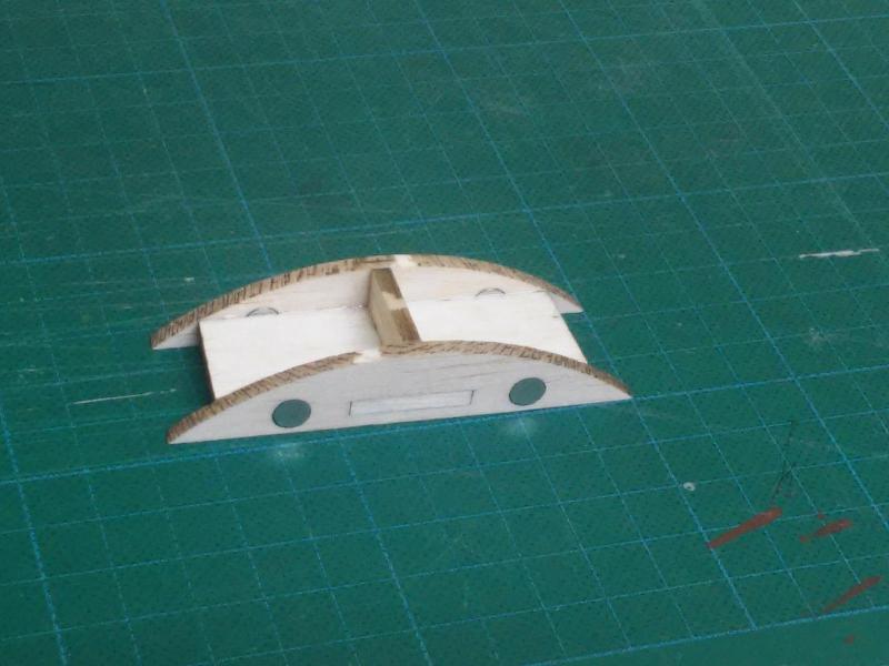

Robię co mogę: czyli zaślepkę podwozia... Wydaje się że te trzy półwręgi można nakleić na swoje miejsca... I zrobiłem sobie "exploda" kabiny. Oprócz pierwszej z lewej półwręgi, która idzie do wklejenia w kadłub.

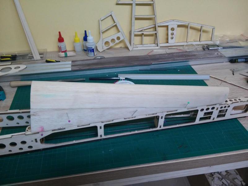

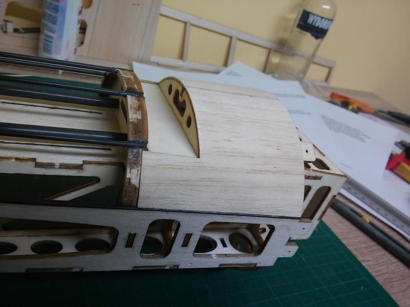

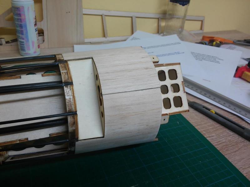

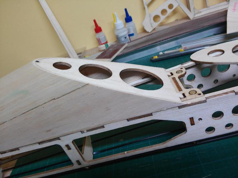

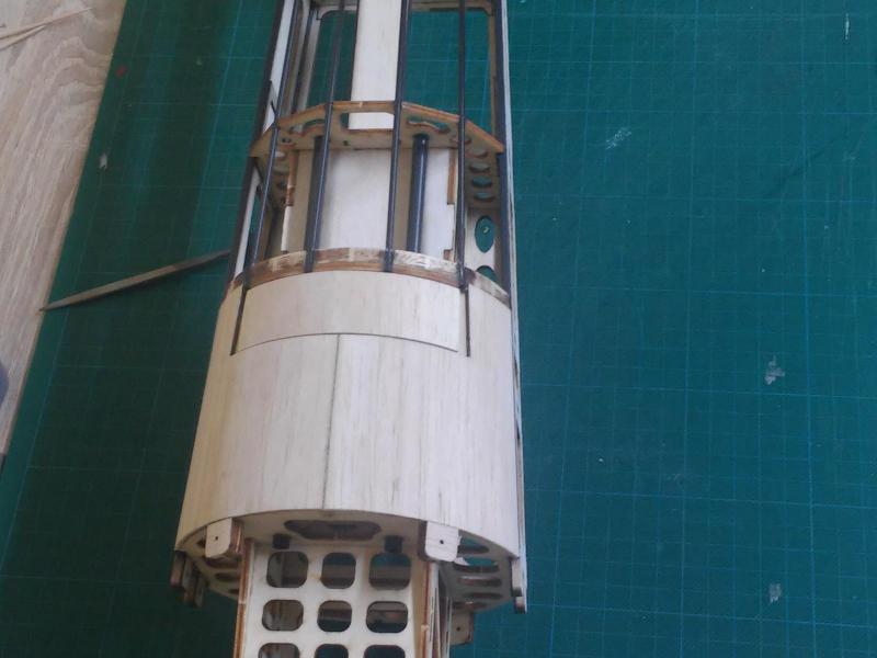

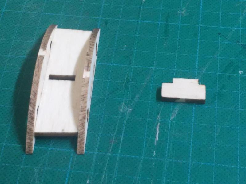

To już po niedzieli. Z tym nasączeniem to grubo nazwane, prysnąłem dwa razy żeby odrobinę zmiękła balsa, na upartego może i na sucho dałoby się zrobić, choć oczywiście ryzyko pęknięcia byłoby większe. Edit: Sprawdziłem z rana - nic się nie zapadło

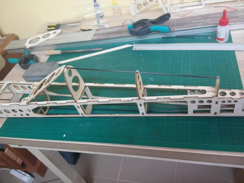

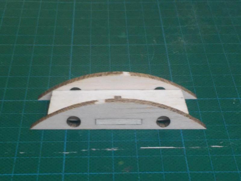

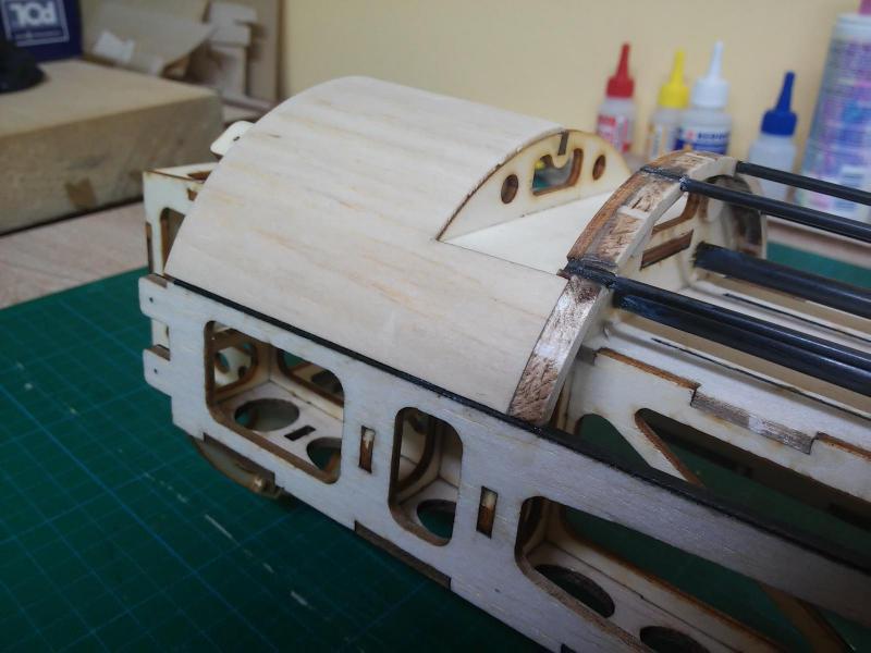

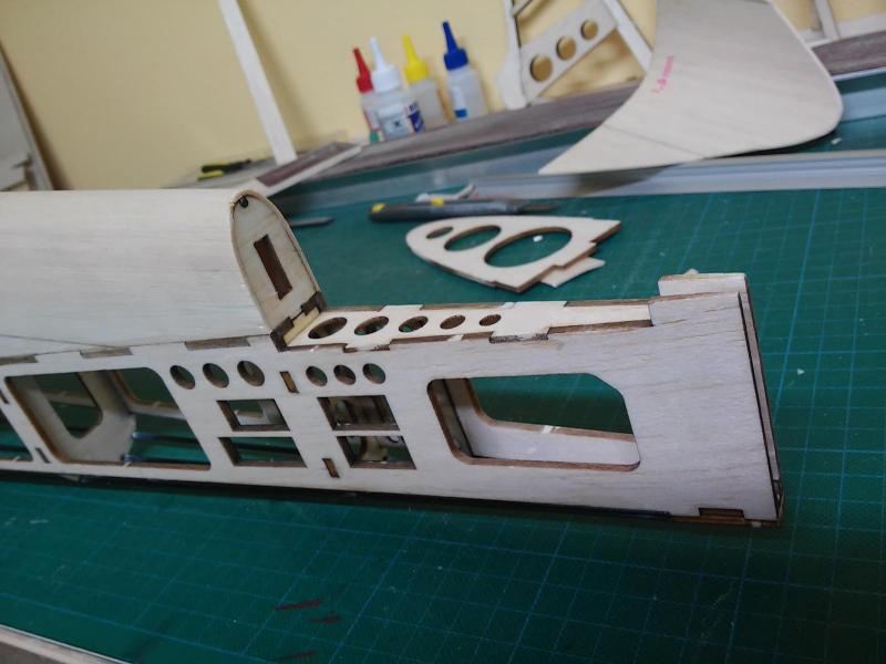

Nie, musiałem to zrobić dzisiaj, bo jutro żona mnie wyciąga z synem na weekend w góry.... No cóż - rodzina też ma swoje prawa, w końcu ferie.... Dlatego nie poszedłem wg Twoich wskazówek, ale sądzę że wyszło niezgorzej: - elementy nasączyłem jakimś płynem z alkoholem, od strony zewnętrznej. - przyłożyłem raz, drugi, trzeci, za każdym razem kładąc po przymiarce element na matę, i przycinając nożykiem do aluminiowej linijki. - nałożyłem dookoła na wręgi i proste elementy gęsty cyjan, przyłożyłem, potrzymałem.... - druga strona identycznie.... i voila (chyba tak się to pisze... )
Nie masz za co przepraszać, każdy ma przecież jakieś życie poza modelarstwem i to niestety - przeważnie większej wagi niż to hobby A poniżej realne efekty Twoich dzisiejszych wskazówek: Te małe elemenciki, które - jak napisałeś - trzeba wklejać cieńszą stroną od zewnątrz, stronę zewnętrzną mają ZAOKRĄGLONĄ. Szacunek - nawet przy takich drobnych elementach wszystko jest dopracowane...

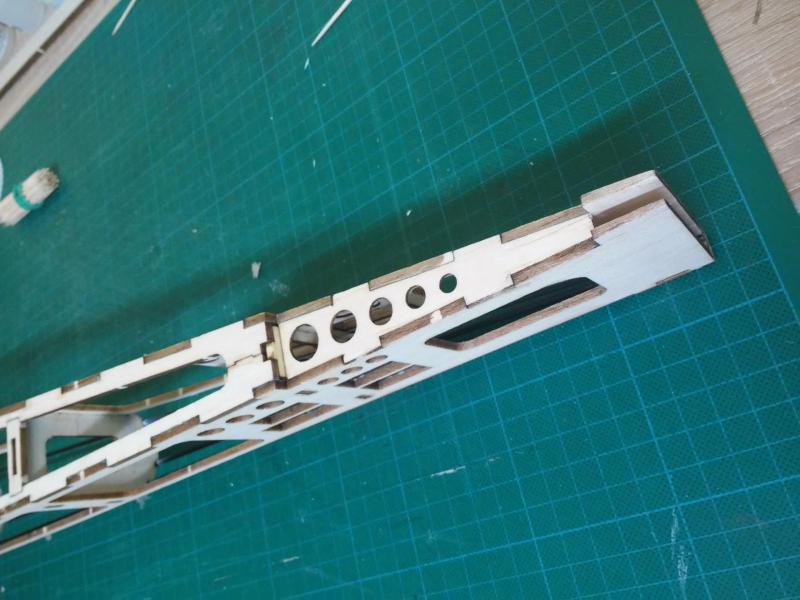

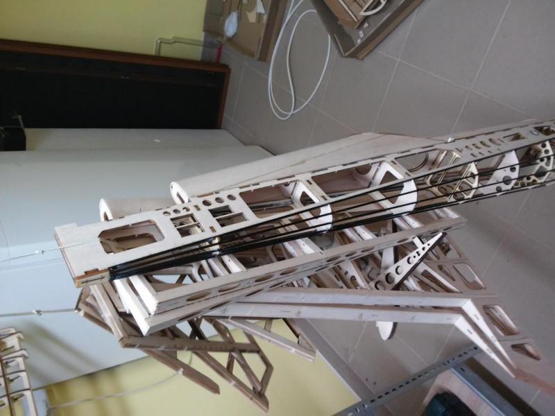

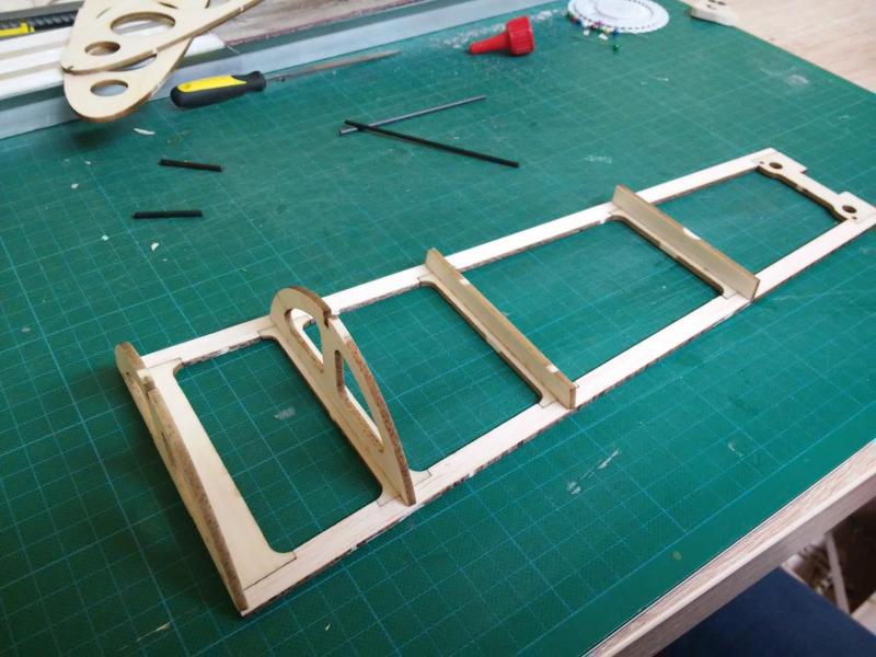

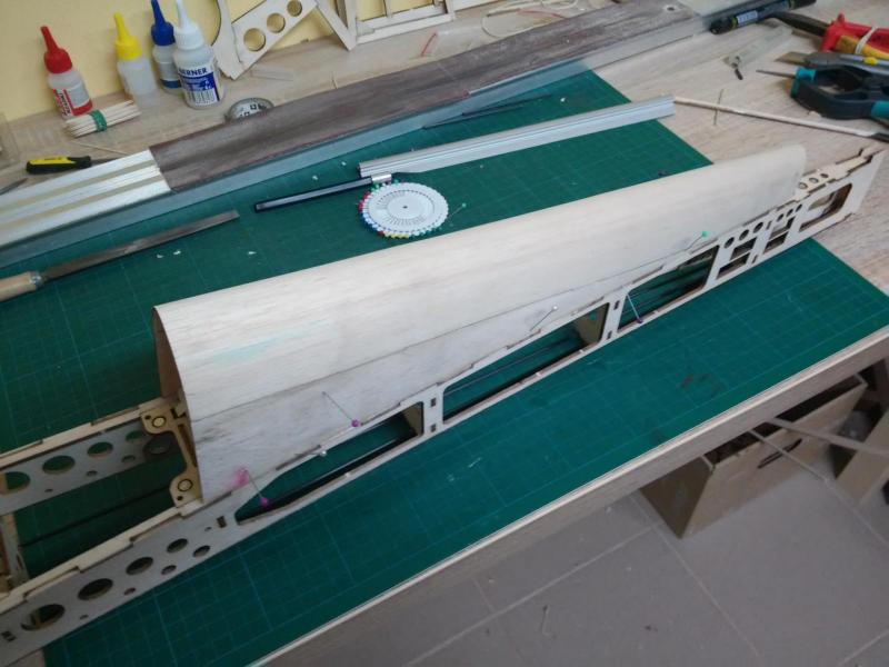

Może by tak ktoś zaczął wrzucać własne fotki ze składania? Te ze zbioru nie zawsze wszystko pokazują..... Ja na razie złożyłem centropłat i zauważyłem że końce mi się lekko podniosły nad deskę. tak ma być, czy trzeba właśnie coś podszlifować żeby odpuściły naprężenia ?
