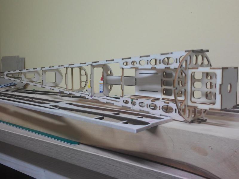

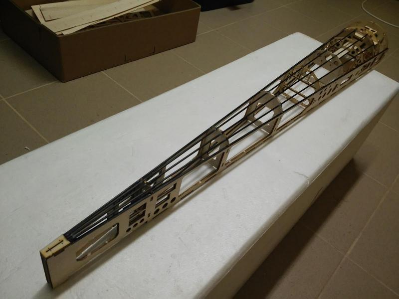

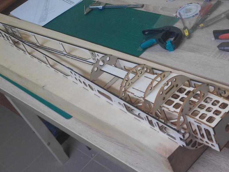

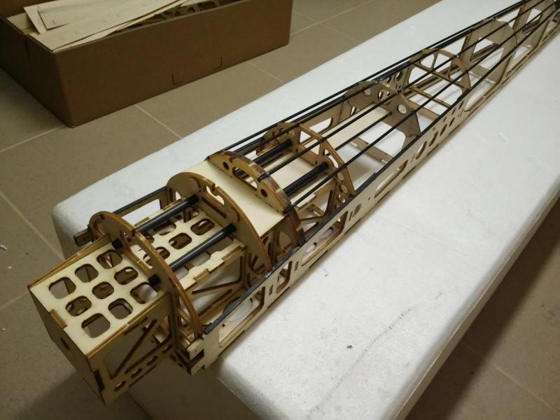

No z tymi aluminiowymi podłużnicami to mnie zaskoczyłeś, użyłem co było pod ręką: wycinanki z Łosia z balsy 6mm - krawędź jest prosta, tudzież oka.... Oko jest nie byle jakie, ale to inny temat

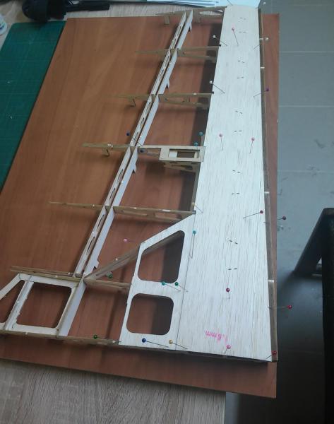

Nic się nie dzieje - w międzyczasie wklejałem węgle w skrzydła wzdłuż dżwigara.

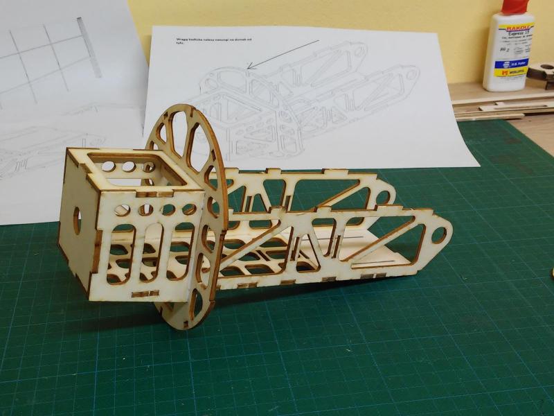

Sławku, świetny pomysł z tym opisem umieszczonym na schemacie - dzięki temu spokojnie drukuję obrazek wraz z opisem i idę do piwnicy kleić

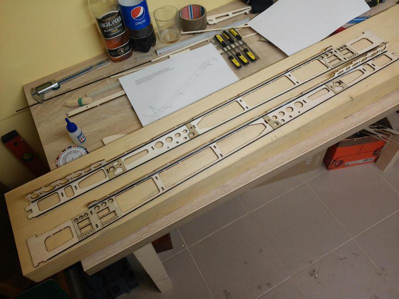

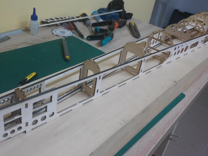

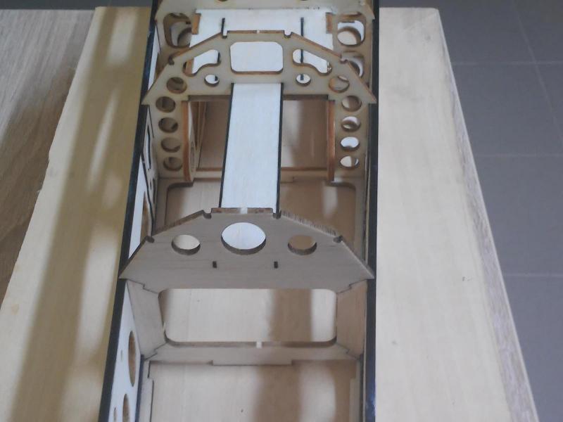

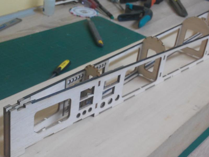

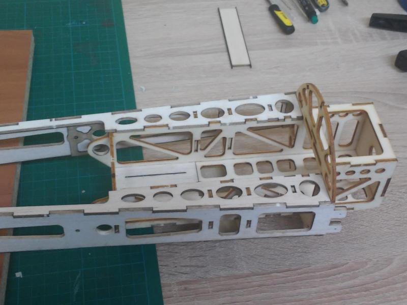

Co tylko się da złożyć do siebie na spokojnie - kleję klejem do drewna Rakoll Expres 15. Węgle i wręgi które były naciskane na domek - tutaj już tylko CA.

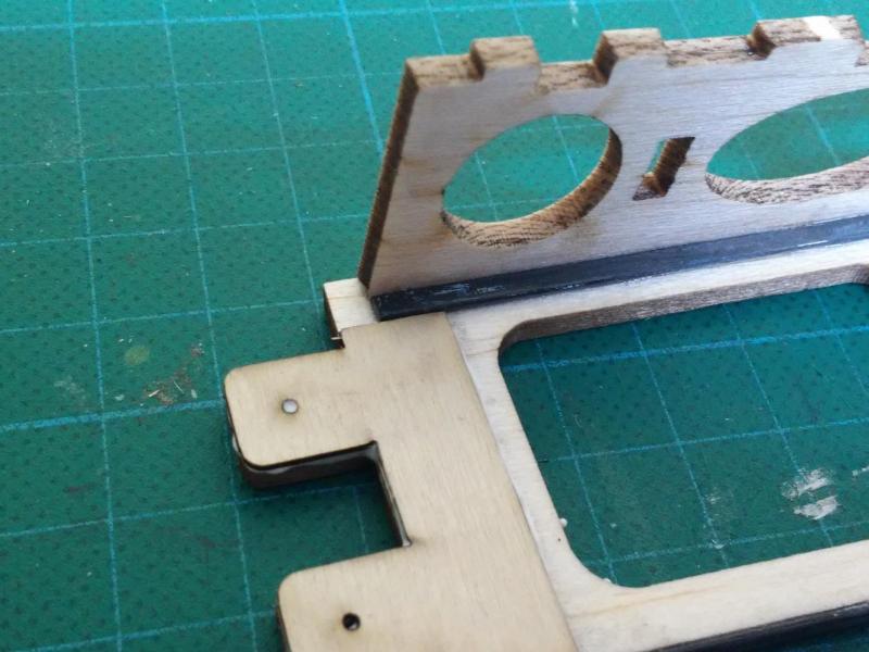

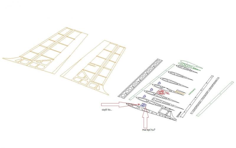

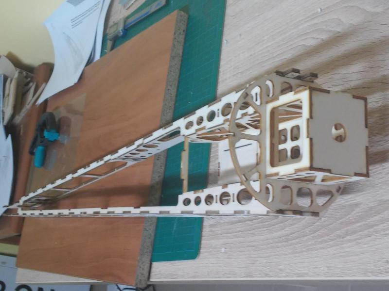

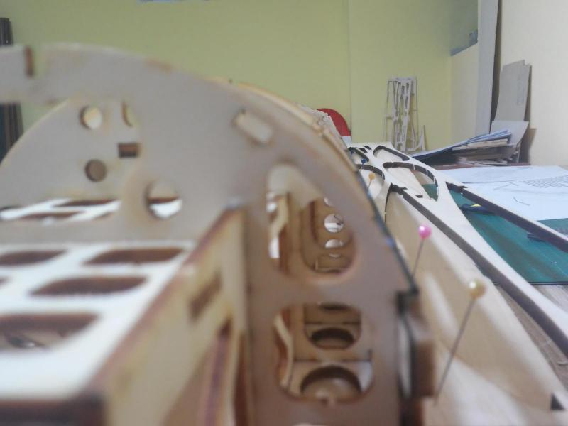

Ta ostatnia grafika po schematach domku to chyba trochę na wyrost jeszcze ale domek gotowy: Przy przymiarce boków do domu okazało się, że nie dopatrzyłem na schemacie, do końca której ścianki ma iść węgiel...

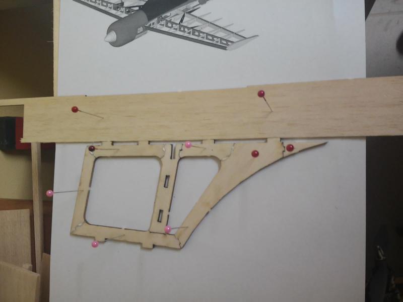

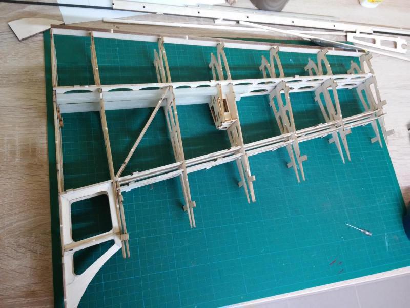

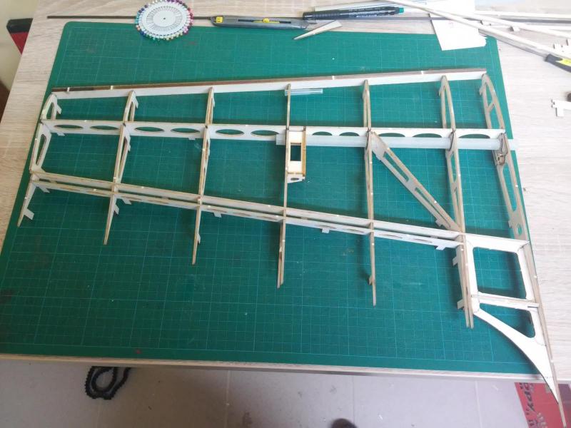

A rzeczywiście, jeszcze po dwa elementy.... Tymczasem wygląda na to że udało mi się zrobić jednakowe skrzydła, choć jedno lewe a drugie prawe, ale o identycznym skosie

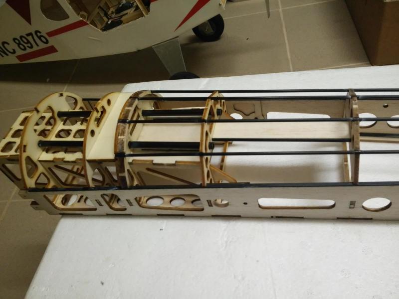

Zrobione. Przy okazji - dzisiaj przekonałem się że płaskowniki węglowe nie zawsze są proste. Jeden z 3x1 był jak łuk Robin Hooda, musiałem go pozycjonować szpilkami co 10cm... Co dalej ?

Czym kleić węgiel do balsy? Skrzydło kleiłem Rakolem, bo ponoć lżejszy od cyjanu a poza tym daje czas na korekty i ustawienie....

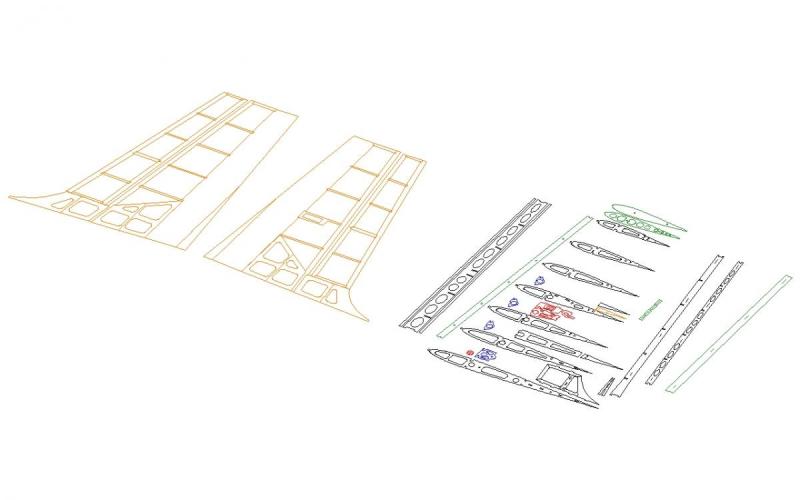

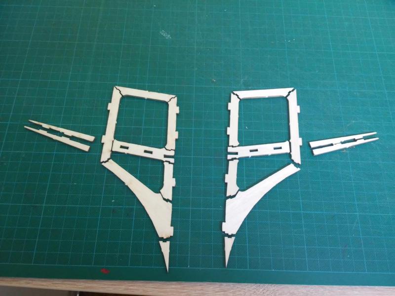

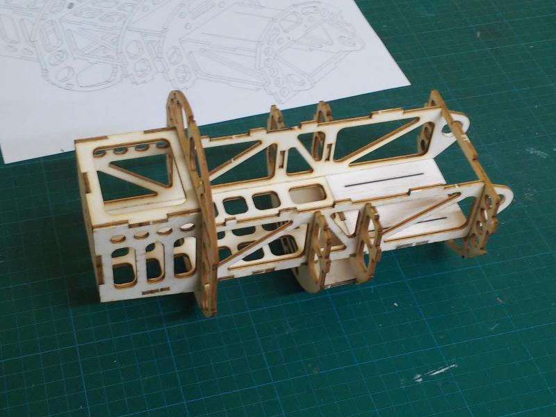

O widzisz.... Dokładnie o takie coś mi chodziło, zwłaszcza też o informacje gdzie i jakie wstawiać węgle... I ten rysunek jeszcze fajnie to uzupełnia:

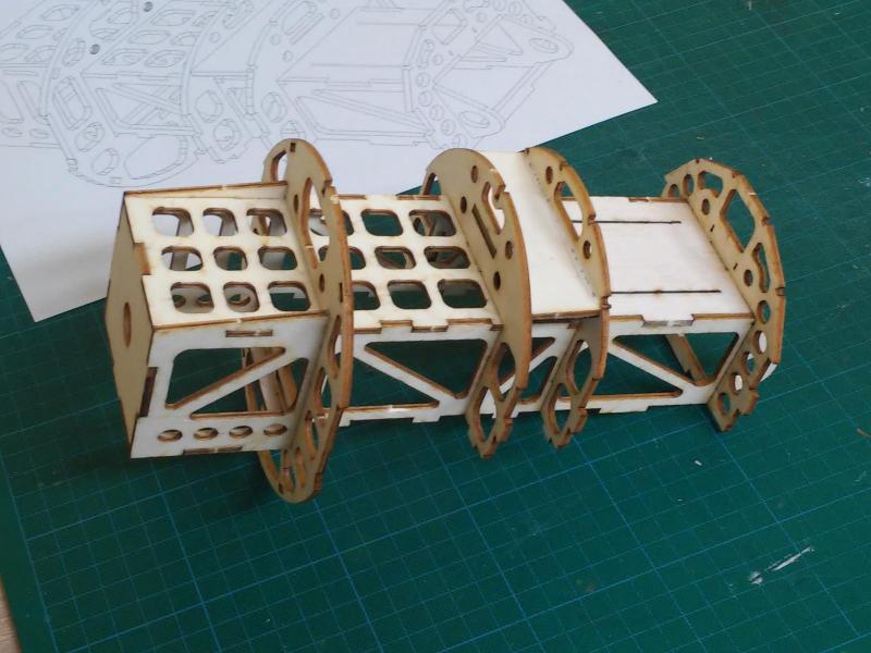

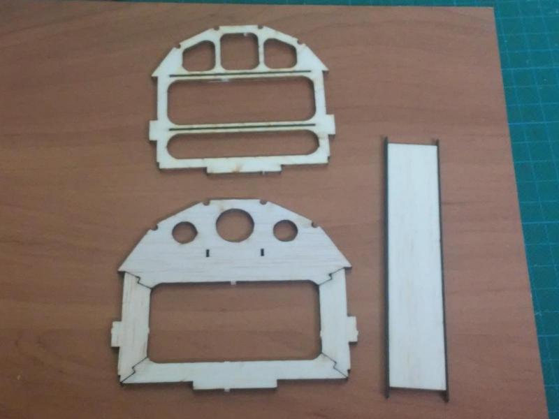

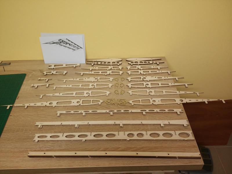

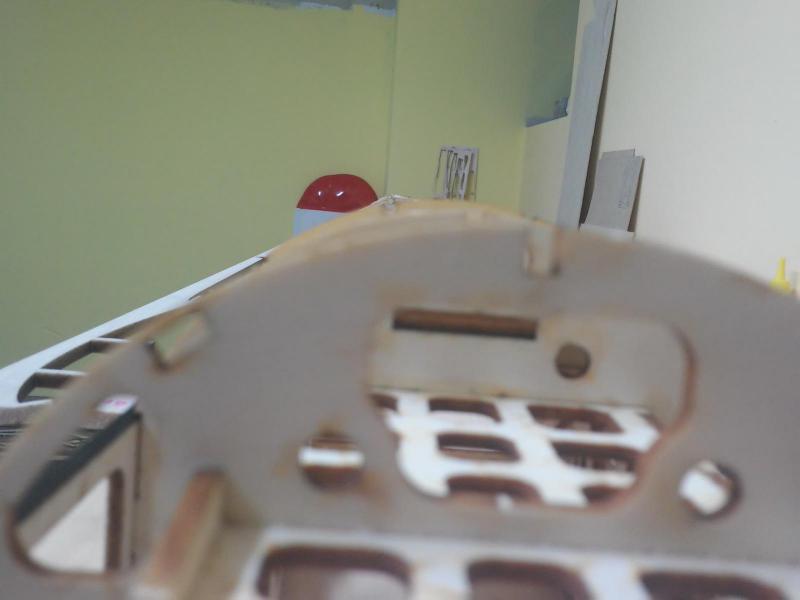

No to Suchego czas zacząć: dostałem dzisiaj paczkę i wyodrębniłem to co na podstawie rysunków z pierwszych stron tego tematu wydaje się być skrzydłem Zaskakuje mnie liczba elementów, wygląda na dwa i pół skrzydła, ale nie do końca, więc tutaj prośba do Sławka: jestem początkujący w temacie składania drewnianych modeli, więc prosiłbym o więcej takich kolorowych rysunków, zwłaszcza typu "exploded view" (bardzo fajne wyrażenie tak przy okazji...) w okolicach gniazd serw, bo nie za bardzo mogę "zatrybić" z których elementów je złożyć... Podobnie sprawa ma się z kadłubem w okolicach kabiny - na rysunkach część zasłonięta jest maską.... Ja ze swojej strony postaram się wrzucić jak najwięcej zdjęć.
