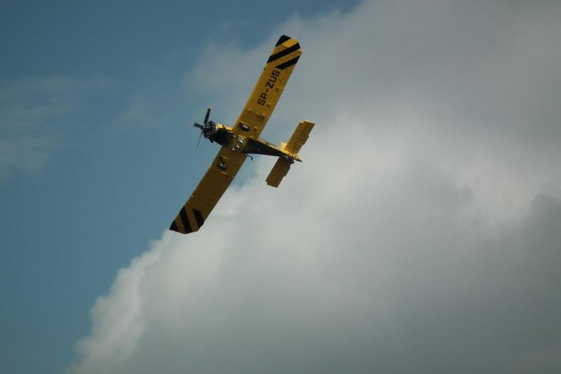

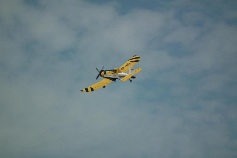

  15. Tak, zrobiłem nacięcie od spodu, pokażę jak tylko skończę malowanie.
