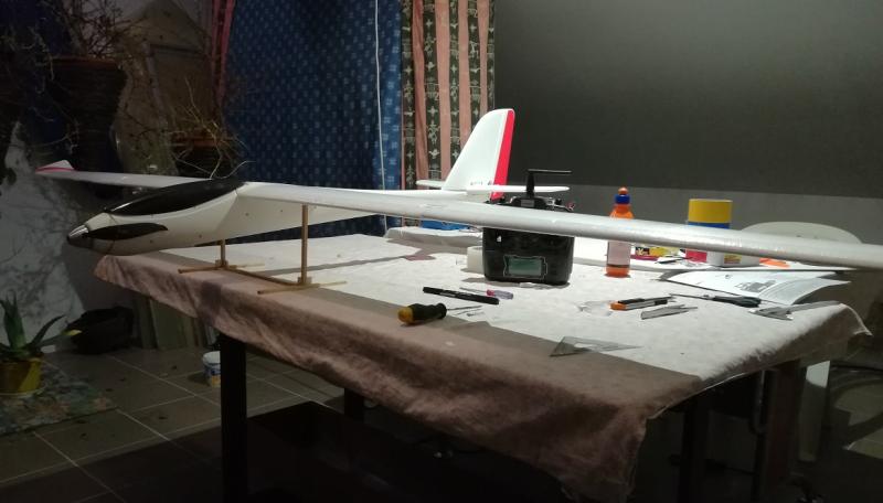

No i generalnie z dniem dzisiejszym uznaje Phoenixa za skończonego. Teraz pozostała mi kwestia programowania nadajnika, nie jest to moja mocna strona bo nie wszystko do końca jest dla mnie zrozumiałe ale idzie mi coraz lepiej Pytanie do Was, mam taki dylemat - gaz na drążku czy na przełączniku? Zasadniczo silnik w motoszybowcu traktuje się jak wyciągarkę więc może być na przełączniku ale z drugiej strony wielu ludzi ma na drążku i teraz nie wiem jak jest lepiej? Chce ustawić fazy lotu. Faza silnikowa jeśli tak się zdecyduje, faza termiczna dla samych klap i faza lądowania czyli butterfly. Fotki z dzisiaj: Umocowałem ESC pod półką na baterie: Następnie poszła półeczka spowrotem: Podłączenie wszystkich kabelków do odbiornika: I umiejscowienie odbiornika na swoim nowym miejscu: Wyprowadziłem kabelki na zewnątrz. Założenie było takie aby wtyczki były na łączeniu centropłata z kadłubem, tak abym mógł bez żadnych stresów przykręcić najpierw centropłat a potem odwrócić model do góry brzuchem i podłączyć serwa. W poprzednim modelu musiałem najpierw podłączać kabelki a potem montować skrzydło upychając je do środka co mnie niezmiernie wk&$#@iało. I po złożeniu centropłata wygląda to mniej więcej tak. Chyba nie będę go demontował do transportu z racji tej, że jeżdżę kombi i w tej konfiguracji mi się cały zmieści A na koniec wyważenie: -

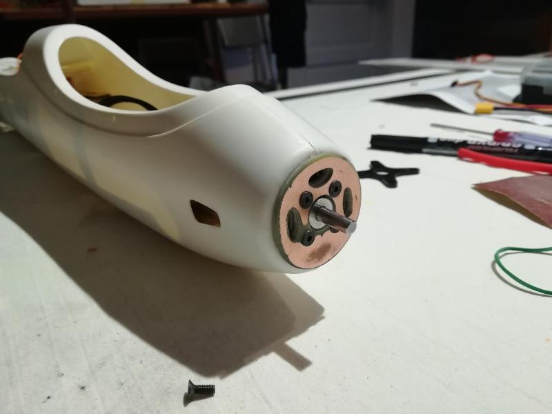

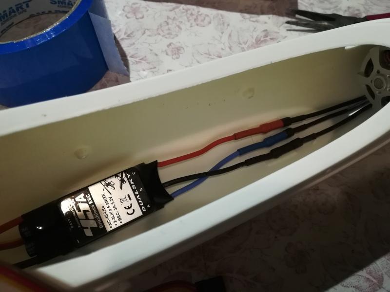

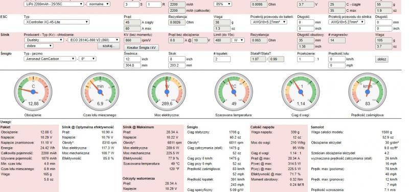

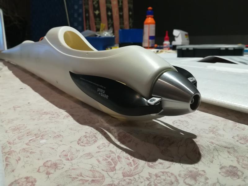

Postanowiłem umocować silnik tak jak być powinno. Mam dwie wręgi, wewnętrzną: I zewnętrzną: Ściskają kadłub jak kanapkę więc ani mi to nie odleci, ani nie wpadnie do środka Tak się prezentuje ze śmigiełkiem: Ach właśnie! Nie zdradziłem w końcu jaki silnik wybrałem. Jest to Dualksy Eco 2814C V2 860kV waga silnika to tylko 105g - czyli tyle co oryginalny. Łopaty Aeronaut CamCarbon 12x8. Wg eCalca mam mieć 1700g ciągu i pobór prądu na poziomie 28A. Niestety ciągu zmierzyć nie mogę ale prąd i owszem: wyszło 28A - całkiem dokładny jest ten eCalc! Umocowałem dzisiaj kabelkologię w skrzydłach i wstępnie poskładałem całość aby ustalić co się dzieje z środkiem ciężkości - z niebieskim Turnigy 2200mAh w miejscu przewidzianym przez producenta modelu wyważa się idealnie na 70mm - nic tylko się cieszyć! Pozostało mi jeszcze umocować wyposażenie na stałe, okleić trochę krawędzie natarcia i zacząć zabawę z programowaniem nadajnika. Nie spieszę się ponieważ myśl o oblocie tej maszyny mnie stresuje. ;D -

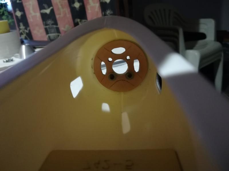

Przez Was nie mogłem spać w nocy i myślałem o tej wrędze. Jak zwykle mieliście rację, nie trzymała się. Moja głupota też bo przecież widziałem że ten kadłub jest z prawie takiego samego materiału jak mieszadełko do poxipolu - a do niego się nie trzyma klej. W każdym razie odkleiłem i zamontowałem od środka lecz mam problem. Tak raczej nie może to być zamocowane, nie? Powinienem wyciąć jeszcze jedną wręgę (zewnętrzną) z laminatu i skręcić to wszystko jak kanapkę? Czy jakieś inne lepsze pomysły/sposoby na to? Jak dam zewnętrzną wręgę to wyjdzie mi całkowita grubość ok. 5mm. Trochę grubo. -

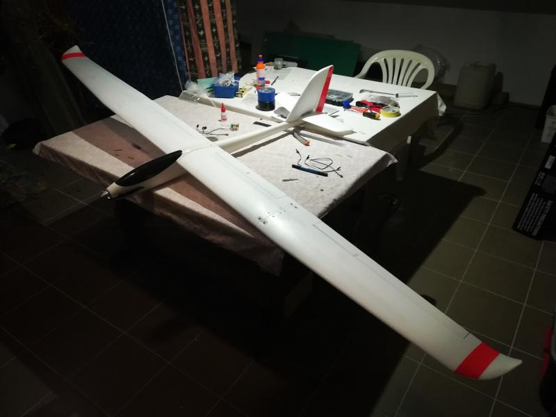

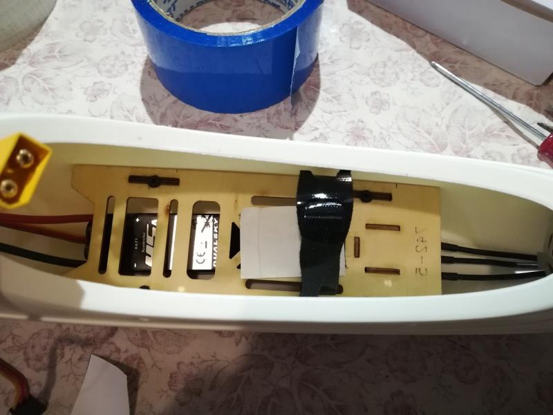

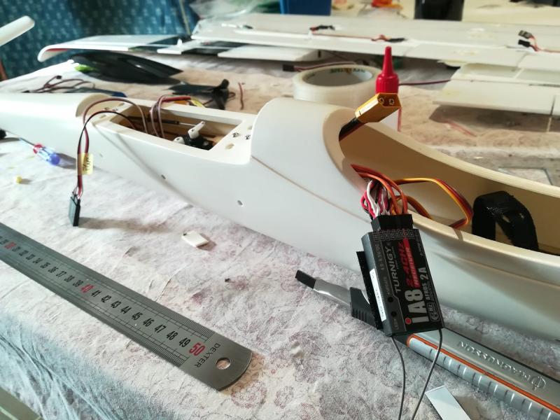

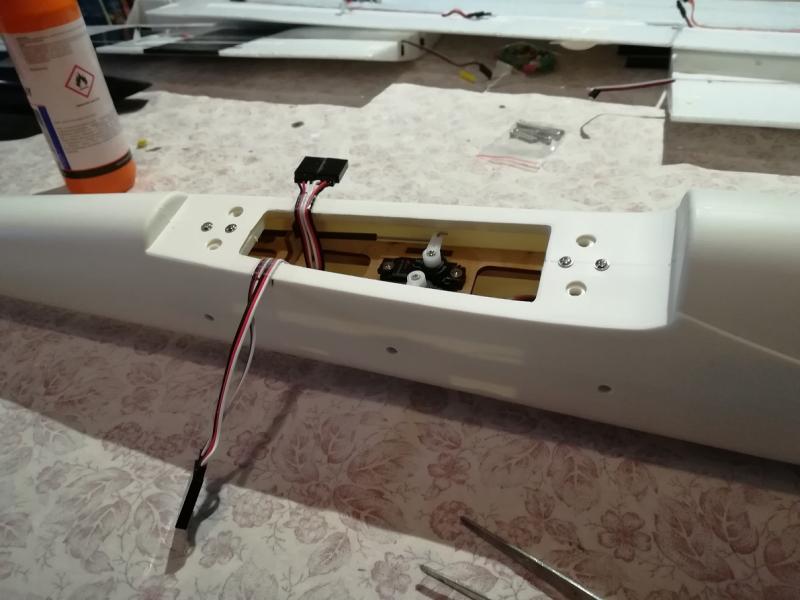

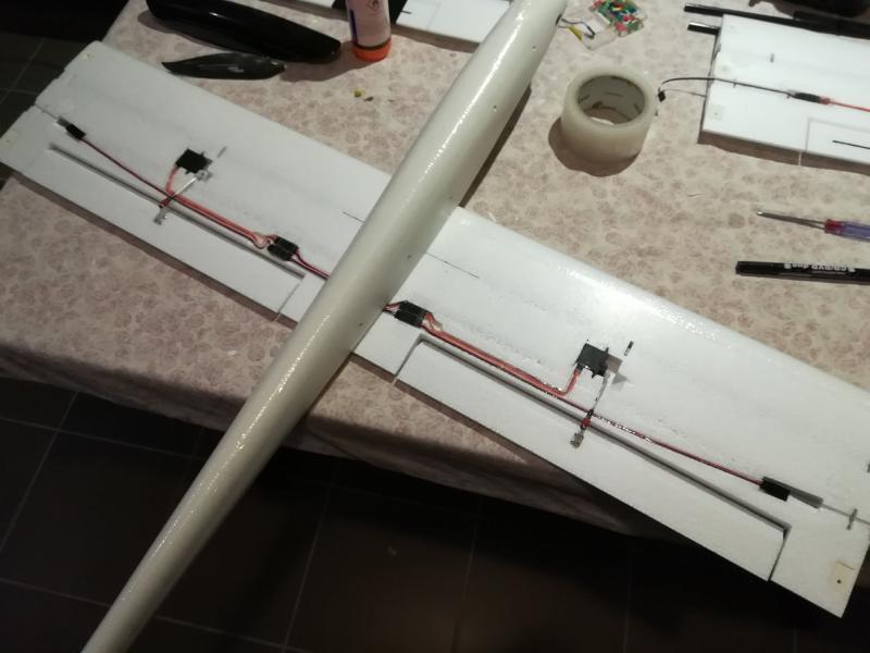

Koniec tego gadania i zastanawiania się. Trzeba wziąć się do roboty a że w weekend nie muszę pracować to znalazł się czas i na latanie moim Totkiem - pomimo wiatru nieźle dawał sobie radę, chyba coraz lepiej mi idzie pilotaż! - i znalazł się czas na budowę. Dzisiaj dłuższy wpis i dużo zdjęć. Może się kiedyś komuś przyda: Kolega Piotr wspominał że oryginalnie klapy miał na taśmę. Na kanale Andrew Newton widziałem, że w jego Phoenixie też jest tak rozwiązane więc kupiłem w markecie budowlanym taką taśmę: Jest prawie niewidoczna na modelu a ponadto niesamowicie dobrze trzyma się pianki. Gdy odrywałem kawałek przypadkowo przyklejony do skrzydła to niewiele brakowało abym zniszczył powierzchnie. Dalej, zgodnie z Waszymi sugestiami wyciąłem wręgę silnikową z laminatu, niestety dysponowałem tylko takim do produkcji płytek pcb (po lewej oryginalna wręga pod stockowy silnik): Wyfrezowane otworki montażowe i chłodzące: I wklejona już do kadłuba za pomocą Poxipolu: Następnie wleciał silnik (skłon ustaliłem na ok 2 - 2.5st): i z kołpaczkiem: Po tej operacji, zakończonej sukcesem, przyszedł czas na montaż usterzenia: Pozostało tylko przygotować oraz zamontować serwa: A na koniec jeszcze zamontowałem jeden popychacz lotki... wystarczy na dzisiaj. Jest już blisko końca! Na Pomorzu zaczynają się ferie! Szkoda, że jestem za stary -

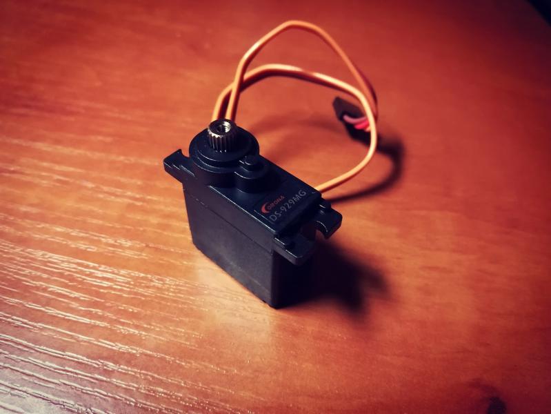

Doszła do mnie paczuszka z HK z Coronkami! (4dni). Ale pytanie mam do kogoś bardziej doświadczonego - z czego zrobić wręgę silnikową? Oryginalna jest z jakiegoś materiału stalopodobnego o grubości chyba 1.2mm. Wyciąłem sobie z aluminium 1.5mm lecz nie wiem czy się nada. Co by było najlepsze?
