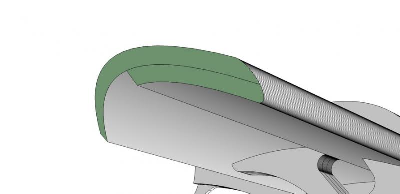

sławek odpowiedział(a) na enter1978 temat w Modele średniej wielkości
Raczej KFM 1 jak na rysunku , uskok na górze niepotrzebnie powiększył by i tak już duże wygięcie profilu . Uskok na dole delikatnie łagodzi wklęsłość spodu -same zalety - w malutkim stopniu ale może zauważalnym ... - -
Jeśli będziesz go robił z zielonego paskudztwa (podkładów ) to polecę wykonanie skrzydła z 2 warstw -jak na rysunku- uzyskasz swego rodzaju profil KFM z uskokiem . wzmocni płat , poprawi profil skrzydła ..... Do tego węgielek na natarciu i drugi na spływie . -
