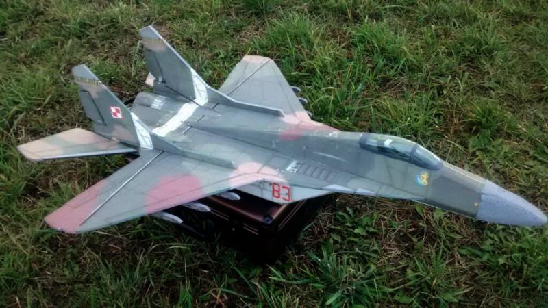

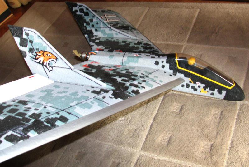

Skrzydełko BAD PIXEL -okazało się nie BAD bardzo przyjemny model w sterowaniu relacja http://pfmrc.eu/index.php?/topic/54085-skrzyde%C5%82ko-bad-pixel/&do=findComment&comment=599360 Kolejny Mig29 ,zaprojektowałem go jako wydruk na depronie, ten egzemplarz sklejałem dla sprawdzenia pasowania części i przekazałem go dalej Model dostępny TU relacja http://pfmrc.eu/index.php?/topic/50480-mig-29-model-drukowany-na-depronie/ Zrobiłem kilka wersji kamuflażu ,poniżej fotki wykonanych egzemplarzy przez naszych forumowych kolegów (zdjęcia umieszczam bez ich zgody- chyba się nie pogniewają .. )
I stało się -Pixel poleciał, na pierwszym pakiecie latał jak widać na filmie brakło mocy z pakietu wiec było to "dziadkowe" latanie . Zmiana pakietu do drugiego lotu (nie sfilmowane ) pokazała pazury.... na tyle że skończyło się małą kraksą (już naprawione) Lata wyśmienicie. Film złożony na szybko . EDIT zapomniałem podziękować Robertowi za pracę operatora kamery-DZIĘKI
