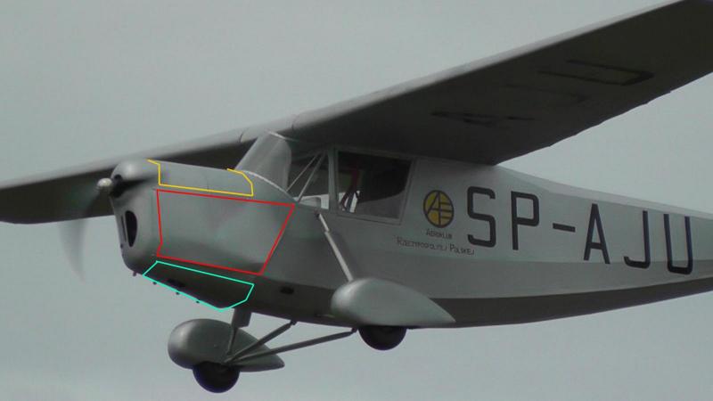

Wpierw to może wyważ by wiedzieć gdzie masz mieć pakiet . Podziurawić wręgę ? to jeszcze nie zrobiłeś otworów do chłodzenia? -utrudniasz sobie życie ,trzeba było to wykonać przed obudowaniem przodu . Rozmieszczenie pakietu i regulatora- niema zasad -wolna amerykanka z wyjątkiem jednego : nie powinny być razem przytuleni do siebie Niestety najczęściej muszą ze sobą sąsiadować wiec wskazana jakaś przegroda by sobie na wzajem nie oddawały ciepła i na wzajem nie kaleczyły przy krecie .... Masz sporo miejsca pod silnikiem przed wręgą , przy rozsądnym zamocowaniu (pamiętaj o "wirującym " silniku ) regla miałbyś za silnikiem miejsce TYLKO na pakiet.
Gdybyś miał odczepiane skrzydła można by było wkładać pakiet przed ich przyczepieniem ale zdaje się że będziesz miał je na stałe (?) Jeśli tak to nie wiele masz możliwości -oczepiany bok "maski silnika" w poście #300 masz fotkę która dobrze pokazuje że RWD miało "wystające" boki maski które można zrobić jako klapkę masz tam takie belki że wycięcie otworu z boku nie zmieni wytrzymałości kadłuba -analogicznie można zrobić dostęp od spodu lub góry Możliwości zdajesz sobie sprawę że ta "narta" pod skrzydłem dla oszklenia zmienia ci kąt zaklinowania płata ?
