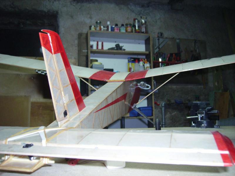

Wicherek 15 - był plan, teraz budowa i oblot.... (temat edytowany)
modelarz115 odpowiedział(a) na modelarz115 temat w Modele spalinowe

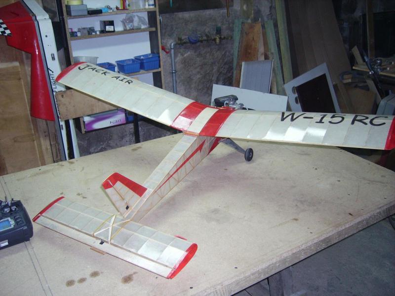

Wicherek poleciał :-) Nawet nie musiałem dotykać trymerów. Idzie jak po sznurku, nic nie będę zmieniał... no może kółka na trochę większe, bo trawa była nieco za wysoka. Lata powoli i majestatycznie, jak na Wicherka przystało. Silnik sprawdza się znakomicie. Za wyjątkiem startu ani razu nie otworzyłem przepustnicy ponad 50%.Pali 2/3 zbiorniczka na 5 minut lotu. Chciałbym obalić mit związany z delikatnością japonki. Olej wyciera się elegancko a trawa nie zrobiła ani jednej dziurki. Rozrusznik zdaje egzamin w 100% zasilanie to 2 połączone równolegle stare pakiety 1300mAh 3S silnik to BOSH, który walał się po szufladzie, nie mam pojęcia jaki... a oznaczenie na przełączniku powinno być dokładnie odwrotne ;-)- 419 odpowiedzi

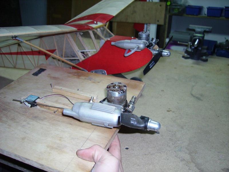

Cieszę się, że Wam się podoba, warto było włożyć tyle pracy :-) Odpaliłem i wyregulowałem silnik. Przepraszam za jakość filmu, ale było już ciemno a na chwilę przestało padać. Śmigło to 8x4 master airscrew, zobaczę jak sprawdzi się w locie, wypróbuję jeszcze 9x4. Docelowo śmigło będzie drewniane :-)- 419 odpowiedzi

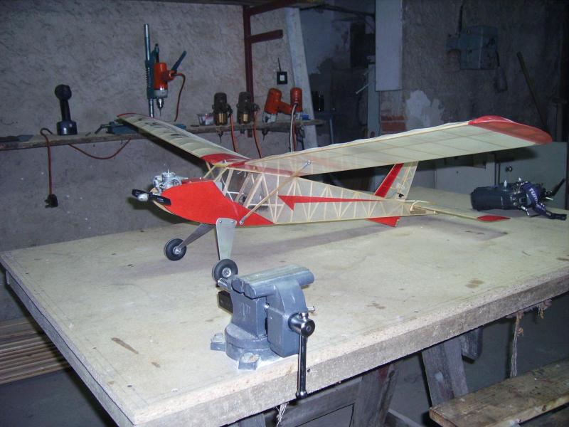

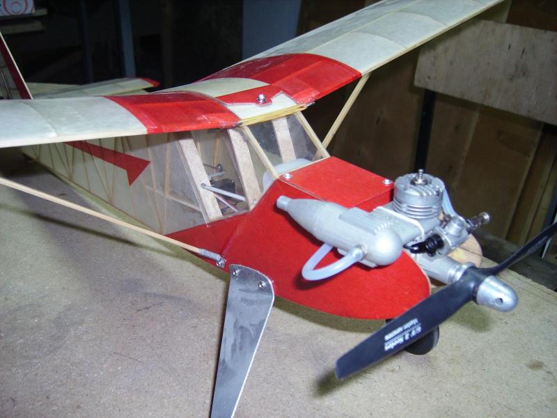

Dołącza i moja 15'stka :-) -rozpiętość 1380mm -długość 900mm -masa 900g -silnik O.S. Max 10 1,77ccm -zbiornik paliwa 55ml -serwo gazu ABC power 9g -serwo SW i SK ABC power 10g (metal) -pakiet zasilający 3S 700mAh Tak wygląda przed oblotem:- 64 odpowiedzi
- Wicherek
- Wicherkomania
(i 2 więcej)
Dzięki, już wszystko upchałem, model wyważył się idealnie za pierwszym razem. Mirek, zakup odbiorników jest na liście zadań (mam tylko te dwa) a i zapomniałem wspomnieć, że zanim spakowałem ten 6ch z powrotem do modelu to przylutowałem antenę ....może jestem przewrażliwiony Postanowienia końcowe: -rozpiętość 1380mm -długość modelu 900mm -masa ''gotowy do lotu bez paliwa'' 900g -obciążenie powierzchni nośnej (same skrzydła) 35,09g/dm2 -silnik OS Max 10 1,77ccm -zbiornik paliwa 55ml -serwo gazu ABC power 9g -serwa SK, SW ABC power 10g (zębatki metal) -pakiet 3S 700mAh -zasilanie BEC 3A Efekt końcowy: A o tym silniku pisałem na początku tematu, dobrze, że mi go wybiliście z głowy bo zniszczyłbym fajny model... Jutro regulacja silnika, oblot niebawem...- 419 odpowiedzi

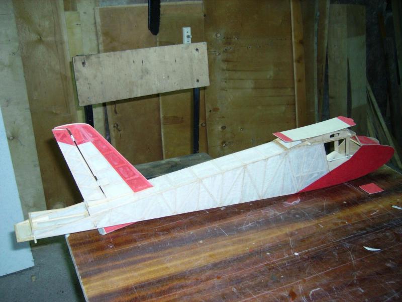

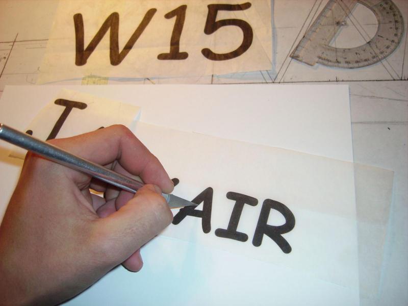

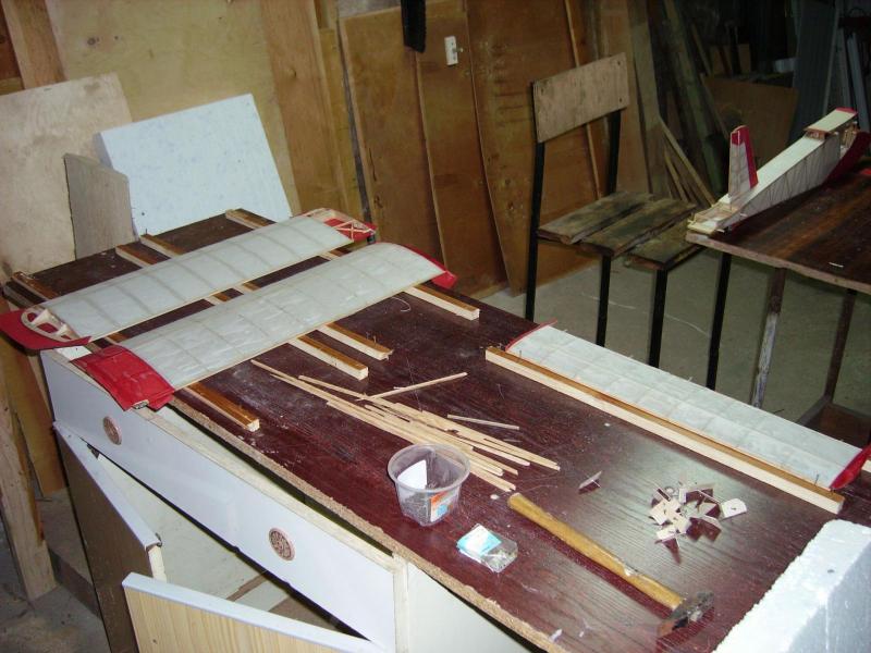

Wicherek pomalowany został 4 warstwami cellonu: -rzadka -b. gęsta -gęsta -rzadka po każdej leżakował przypięty do deski 48h a po ostatniej chyba 72 Zabrałem się więc za detale... przy pierwszej próbie farbowania japonki poległem wyszła względnie ciężka i pomarszczona. Strzałem w dziesiątkę okazał się patent podpatrzony u kolegi awota czyli wydruk na drukarce :-) http://pfmrc.eu/index.php?/topic/50188-rycerz-z-bostonu/#entry533891 Nie przynudzając chwyciłem za skalpel ...a potem za pędzel Czeka mnie jeszcze ostatnia warstwa, czyli lakier dwuskładnikowy- 419 odpowiedzi

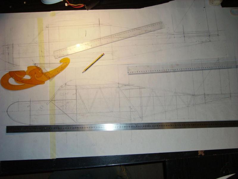

Sokół 15 - Model Konkursowy
modelarz115 odpowiedział(a) na modelarz115 temat w Konkurs modelarski Lato 2015

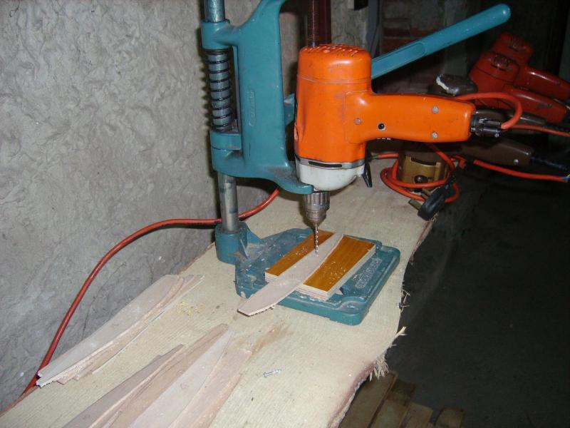

Przygotowanie żeberek stanęło na nawierceniu otworów centrujących Oto najnowsza/ostateczna/zatwierdzona wersja kadłuba. Jednak nie mogę odpuścić dwupłata... Skrzydła będą mocowane gumą. Ma trochę przypominać imiennika ;-) -
Super! Kolejny Wicherek już lata! Piękne wykonanie Arek, zajrzyj tutaj http://pfmrc.eu/index.php?/topic/52440-wicherkomania-tutaj-chwalimy-si%C4%99-swoimi-wicherkami-we-wszelakiej-wersji/page-2&do=findComment&comment=588723

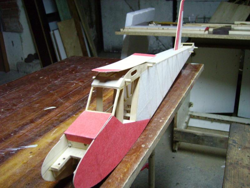

Ja bym próbował oddzielić kratownicę od reszty kadłuba i wykonać ja z poprzeczkami gęściej, doda to sztywności całości, a dodatkowa masa nie powinna być duża.... może gęstość cellonu miała znaczenie? z tego co wiem to gęsty ściąga bardziej. Trochę szkoda, bo widać ile pracy w to włożyłeś

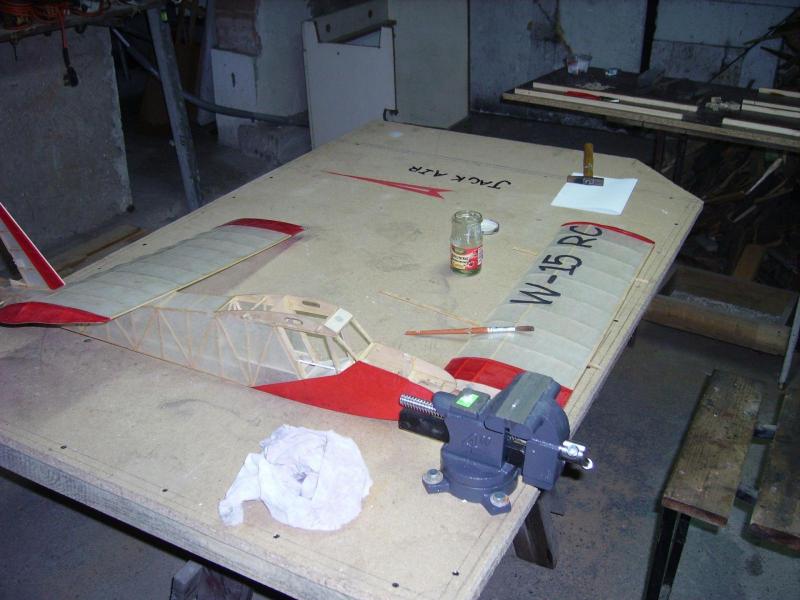

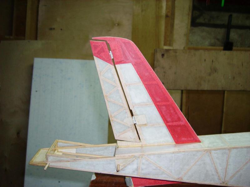

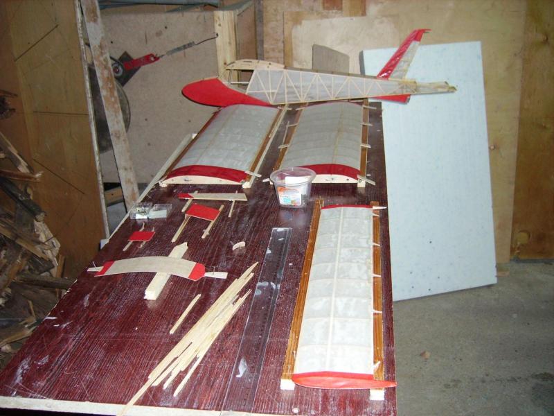

Dziś naprawiłem, co wczoraj popsułem a wszystkie elementy mają już na sobie jedną warstwę lakieru :-) zacząłem od wycięcia wadliwych fragmentów.... nowe poszycie przyklejam jak należy nie ma nawet śladu :-) Co ma się sezonować, sezonuje się.... 48h bo zimno Skończył mi się nitro cellon, kolejne warstwy niebawem.- 419 odpowiedzi

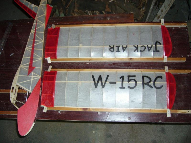

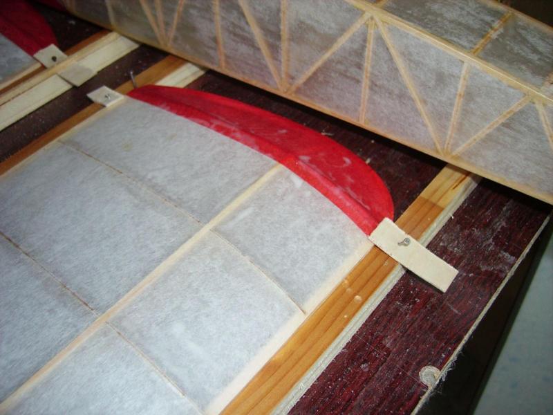

Doskonale wiem o tym - na zdjęciu widać też młoteczek i paseczki sklejki z gwoździkami :-) Statecznik i skrzydło raz malowane były przypięte na 48h, tego niemalowanego ani jedną warstwą (poszycie przyklejone tylko ''konturowo'') nie przypinałem - bo po co? Trochę złą kolejność obrałem jeśli chodzi o ten czerwony, ale wszystko jest równiutkie jak strzelił. Mam pytanie do bardziej doświadczonych... na jakim etapie należy przyklejać oznaczenia/litery?- 419 odpowiedzi

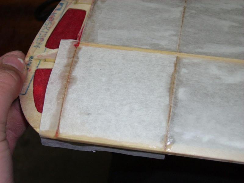

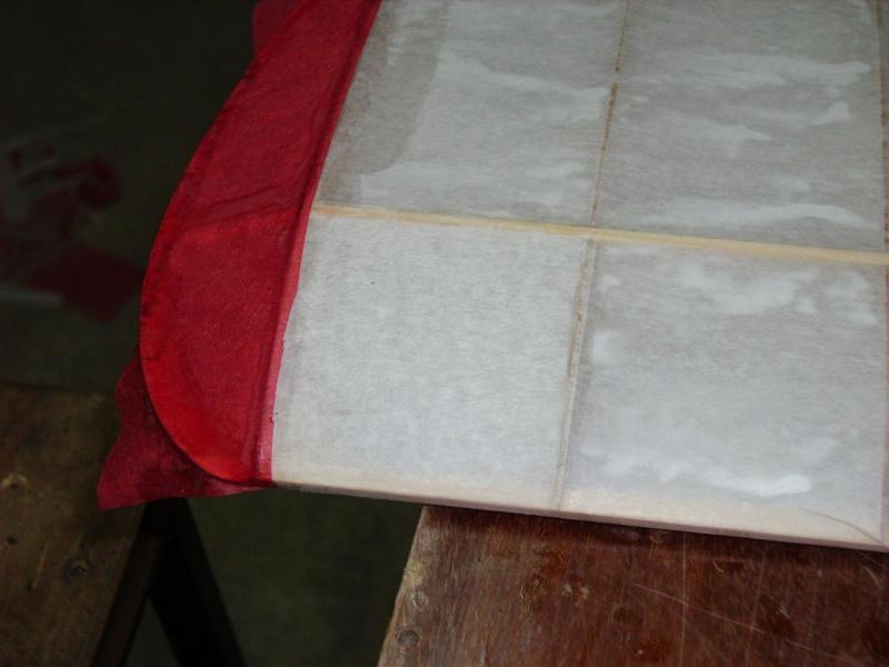

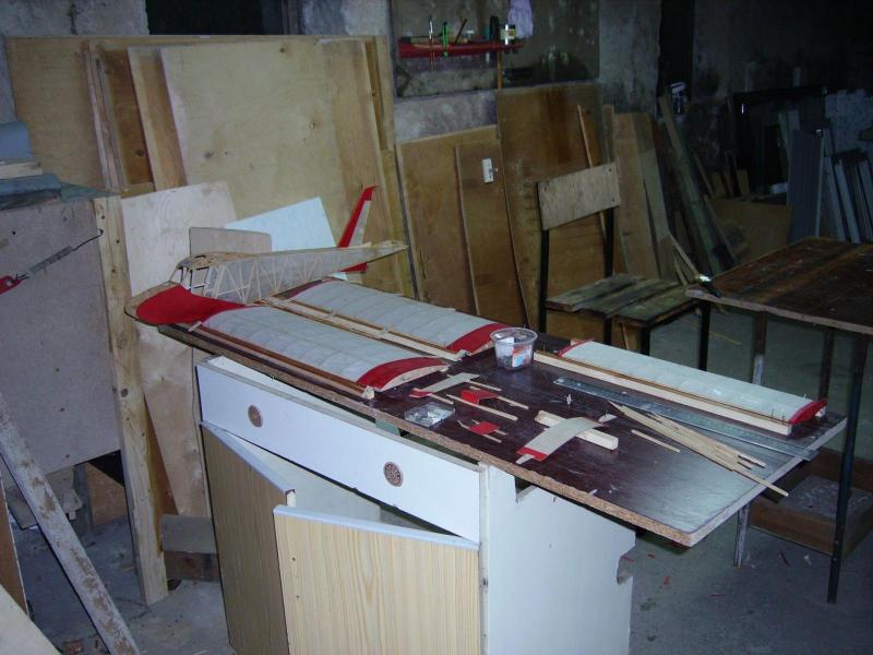

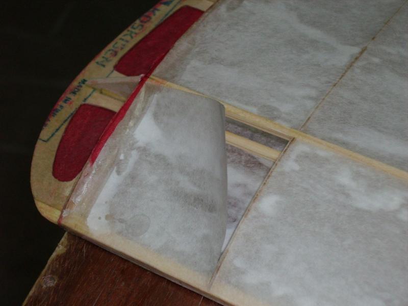

Oklejania ciąg dalszy... Generalnie z japonką jak do tj pory nie miałem problemu poza jednym małym wyjątkiem... podczas oklejania końcówek skrzydła na czerwono biała japonka odklejała się od skrajnego żeberka. Fatalna pomyłka, dokleiłem jak należy ale boję się, że może się nie naciągnąć stan na dziś: - kadłub oklejony pomalowany raz - jedno skrzydło oklejone i pomalowane raz, później doklejony czerwony (tu jest ten problem) - drugie skrzydło oklejone niemalowane, czeka na doklejenie czerwonego i malowanie całości - statecznik poziomy oklejony cały i raz malowany - dorobiony nowy SW, tamten był byt wiotki Teraz chcę zrobić tak aby wszystko było oklejone jak należy i pomalowane raz, potem jeszcze dwie warstwy, sezonowanie i lakier dwuskładnikowy. klapka się przegięła, ale to nic nie szkodzi ostatnią warstwę zrobię tym- 419 odpowiedzi
