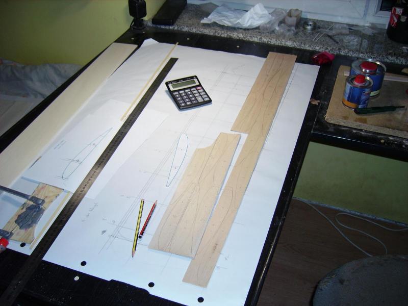

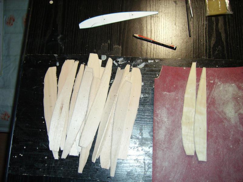

Stan na dziś. Jeszcze nie wiem jak będzie wyglądał kadłub, więc robię przy skrzydłach Jutro postaram się doprowadzić do takiego stanu abym a poniedziałek mógł zacząć kleić... durnia - co będzie zobaczymy, na razie idę spać :-) W sumie wyszło 20 żeberek 18 z balsy 3mm i 2 ze sklejki 3mm -

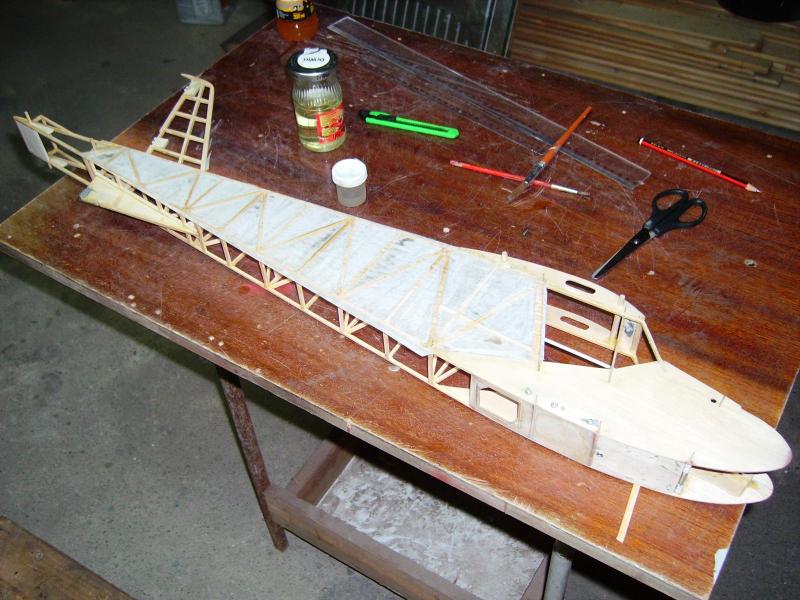

Dla wprawy okleiłem kadłub bo raczej go nie pokrzywi. Chyba nieźle mi poszło jak na pierwszy raz, jutro czeka mnie nałożenie drugiej warstwy cellonu. Tutaj jest jeszcze nie wyschnięte... oczywiście dodam więcej zdjęć :-)- 419 odpowiedzi

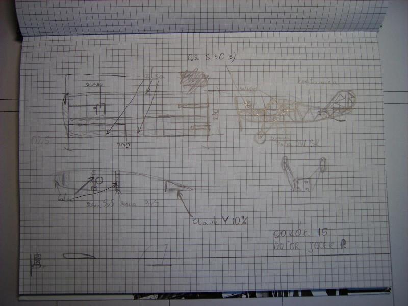

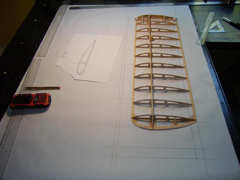

A więc tak... na wolnej godzinie w szkole nabazgroliłem rysunek poglądowy - mniej więcej tak to wygląda i chyba odpuszczę sobie dwupłatowca... Zacząłem rysować rysunek montażowy skrzydła. Dla porównania skrzydło Wicherka 15, profil Clark-Y 12% Dziś polecą pierwsze wióry :-) -

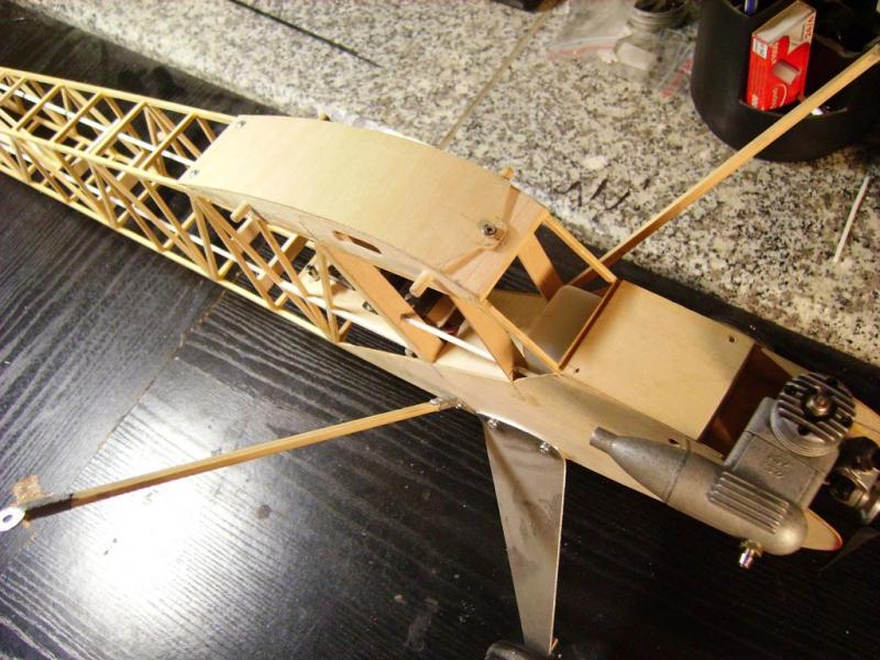

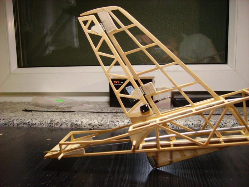

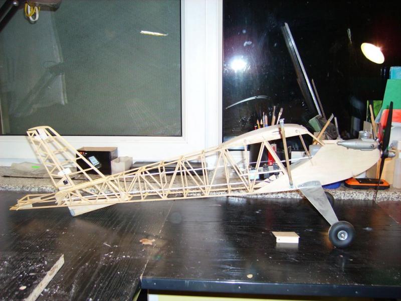

Nareszcie trochę się u mnie rozluźniło i mogłem podłubać przy Wicherku... Jest gotowy do oklejenia - już szykuję stanowisko :-) Poprowadziłem wszystkie popychacze, poprawiłem trochę tył i statecznik pionowy, nawet szystkie klapki się domykają ;-)- 419 odpowiedzi
