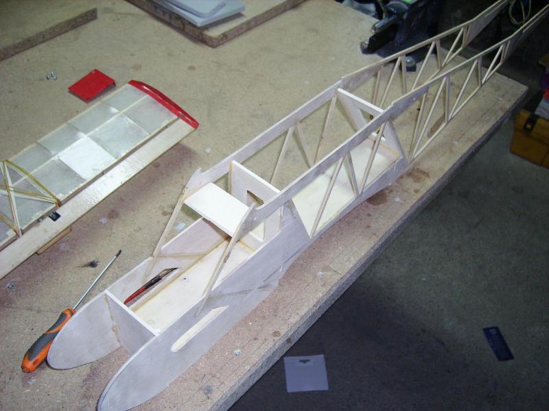

  17. U mnie końcówka kadłuba wygląda tak Ster to po prostu 20% odcięte z oryginalnej długości statecznika, nie ma co komplikować sprawy z łączeniem połówek steru, zwłaszcza jak zamierzasz zrobić statecznik płytowy.

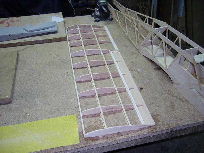

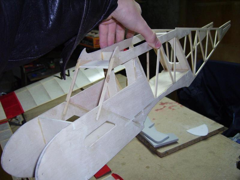

  23. Miałem chwilowy brak weny, ale prace nad modelem powoli posuwają się do przodu. Skleiłem kadłub, niestety zawiera niedoróbki (niektóre wpusty są przesunięte o grubość materiału - błąd przy rysowaniu). Wersja dwupłata na razie też odpada, ponieważ przewidziałem zbyt krótki ogon.... a dziób z kolei za długi został nieco sktócony - nic straconego, trzeba nanieść poprawki w następnych wersjach :-) Oszlifowałem lewe skrzydło i wykonałem do niego lotkę Teraz będę próbował kończyć kadłub
