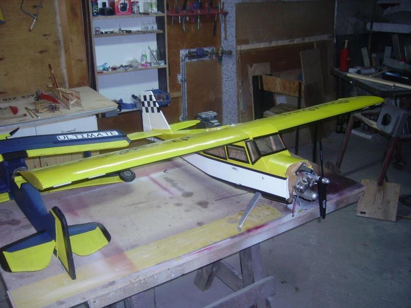

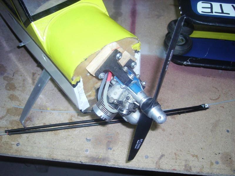

Po pięciu czy sześciu próbach udało mi się wystartować na śmigle 11x5 (myślę że nie jest to przesada bo do OS'a 25la śmigło max to 10x5) Problem leżał bardziej po stronie podłoża niż silnika. Model podskakiwał i skręcał, a gdy udało mi się już utrzymać prostoliniowy kierunek to po dłuuugim rozbiegu wystartował W powietrzu silnik jest w sam raz tak 50/60% wychylenia drążka gazu wystarcza do utrzymania prostoliniowego toru lotu. Świetnie sprawdzają się klapolotki, szczególnie do lądowania choć do startu też, da się lądować naprawdę powoli Zdjęcie po lotach, musiałem kończyć bo się ciemno robiło.... Następnym razem będzie filmik -

Witek, dzięki za zdjęcia Mateusz twierdzi, że latał też na 6,5 i dobrze szła Mój wcześniejszy trenerek o masie 2,6kg którym odbyłem chyba trzy czy cztery loty latał na zużytym Kysho 6,5ccm ze znikomą kompresją i śmigłem 13x4. Przy tej konfiguracji latał na minimalnym gazie i problemem było lądowanie. Jestem optymistycznie nastawiony do tego OS'a, założę do niego śmigło 11x5 jak nie pójdzie ewentualnie spróbuję jeszcze 12 cali. Mogę jeszcze zaprogramować klapolotki ustawione na potencjometrze. Dołożę wszelkich starań aby poleciał a jak nie to będzie szukać nowego właściciela -

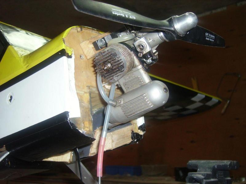

Po uszkodzeniu Wicherka kupiłem sobie coś na pocieszenie na czas naprawy. Tym czymś jest Bellanca Decathlon 1,6m od Mateusza (PysiuJP). Model jest po przejściach na razie zrobię tak aby latał a później może tak aby był piękny Należało by model ponownie okleić i wykonać parę zabiegów kosmetycznych, ale na razie dam sobie spokój. Do lotu trzeba tylko wsadzić silnik i serwa, a że silnik już wsadziłem to zostało bardzo mało :-) Samolot napędzać będzie O.S. Max S30 5ccm - może być trochę za słaby ale powinien pociągnąć Decathlona A wygląda tak
