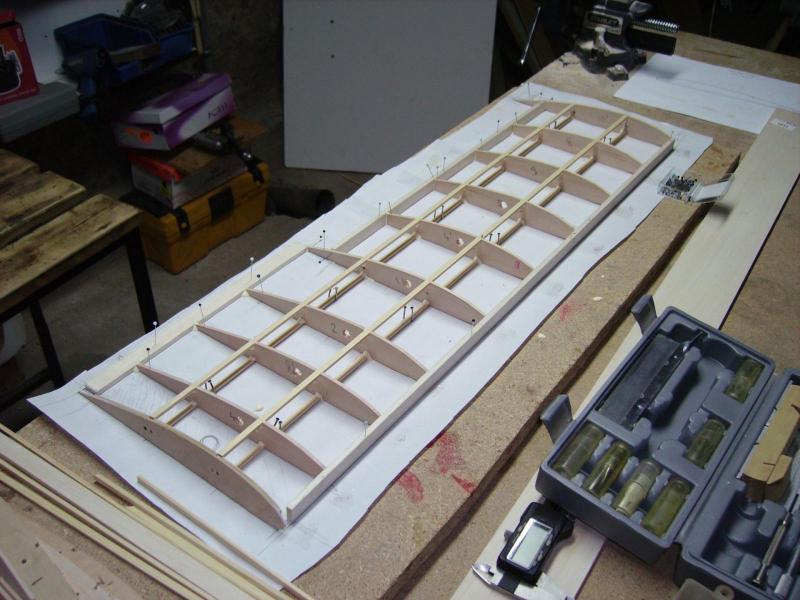

Kleję skrzydło 1 z 4 ;-) Do wklejenia zostało pierwsze żeberko, które musi być lekko pod kątem, najpierw muszę zrobić szablon. Skrzydła będą połączone za pomocą dwóch prętów ustalających jednocześnie wznios osadzonych w rurkach sięgających do 3 żebra. Przestrzeń między żebrami 1 i 3 (przy kadłubie) będzie wypełniona styrodurem, lub czymś pochodnym. Lotki sterowane będą tanimi serwami 9g bo mam ich na prawdę sporo. Te duże otwory w żebrach są na kabel. -

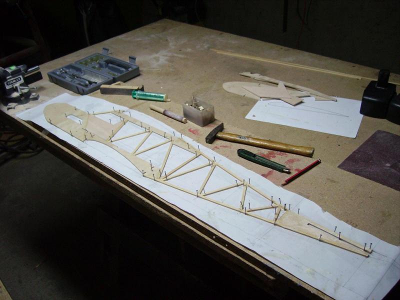

Druga kratownica gotowa. -

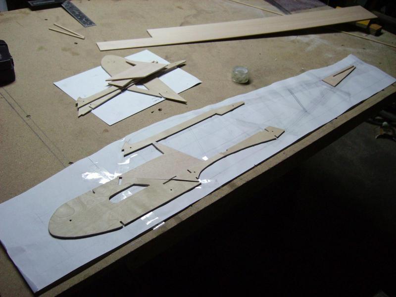

Tak wyglądają sklejkowe i balsowe elementy kadłuba (sklejka 3mm i balsa 3mm) A tak wygląda sklejona kratownica, zastosowałem listewki 5x3 wyażurowana część ma służyć kontroli stanu zbiornika paliwa -

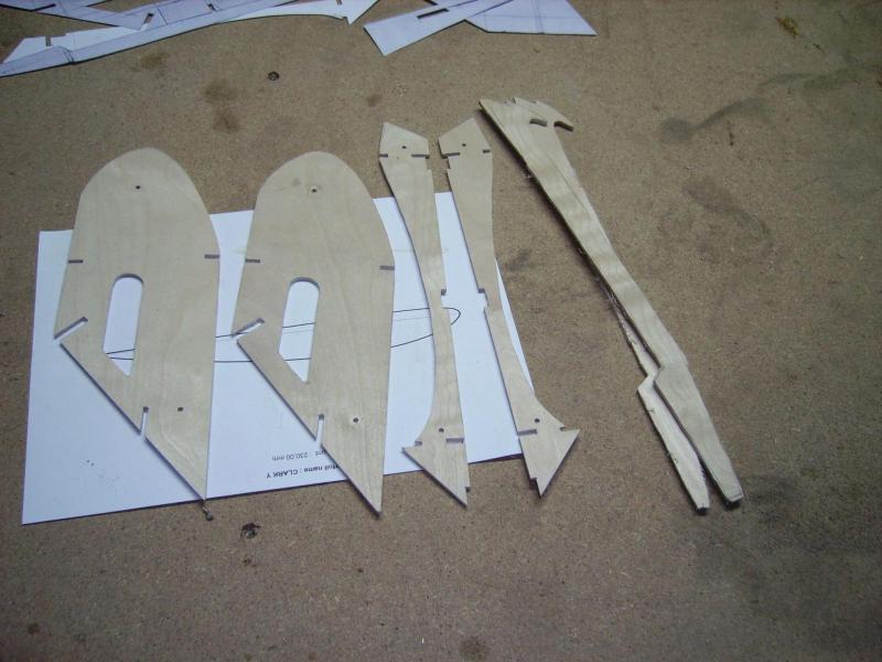

Wyciąłem pierwsze elementy kadłuba Jak tylko przyjdzie odpowiednia rurka to zaczynam kleić skrzydło - wszystko przygotowane Teraz w planie mam wykończenie pozostałych elementów kadłuba, sklejenie kratownic a następnie zabranie się za wręgi kadłuba październik się kończy...
