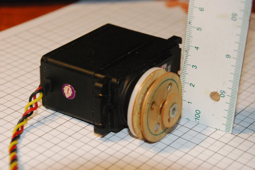

To chyba nie jest najlepszy wybór, będziesz musiał trochę kombinować. W modelach ważna jest prostota, to przechodzi w pewność działania. Wpisz w wyszukiwarce hasło: sail winch servo i wybieraj.
Sam wybraleś kłopoty. Najmniej miejsca zajmie winda i tu raczej nie masz wyboru. Popularny mocny HITEC 765 raczej z racji masy odpada , to 110 g, chociaż ostatecznie bym go nie skreślał. Umieszczony dostatecznie nisko może stanowić fragment zabalastowania łódki. Wysokość tego serwa to tylko 30 mm. Ze zmniejszonym nawijakiem takim jaki zrobiłem do EL Draco to 35 mm. Tyle pod pokładem lekko podniesionym, powinieneś znaleść. Za to moment może mile zaskoczyć. Z moim nawijakiem R=13 mm ta winda potrafi podnieś 10 kg. To sprawdzałem. Taka siła na szotach jest niedostępna dla serw z dźwignią. I to sobie przemyśl. W Gringo -2 mam dosyć silne serwo T.Pro o momencie 13kg/cm z dżwignią. I w tym modelu serwo jest umieszczone plasko blisko dna. Trochę inne mocowanie i po klopocie. W handu są dostępne inne windy. Nie namawiam Cię na wydawanie kilkustet zlotych, ale jak się dobrze rozejżych to znajdziesz coś od np. popularnego Dragon Force 65 (tam jest winda) czy czegoś podobnego. WInda ma masę około 50 g i też ma spory moment. Wadą wind jest wolniejsze wybieranie, dlatego w RG wybrałem silne ale z dziwignią serwa. Tyle, ze mam tylko 22,5 dm2 żagla, Twoja Omega ma chyba dużo więcej. Serwo wcale nie musi trafić do achterpiku, tam umieściłbym serwo steru, i to wcale ni mikro. Tradycyjny ksztalt pletwy w Omedze, powiększony do odpowiednich rozmiarów (powierzchnia) wymaga sporej siły, to nie jest płetwa zrównoważona na rumplu czy rogatnicy. To też uwzględnij.

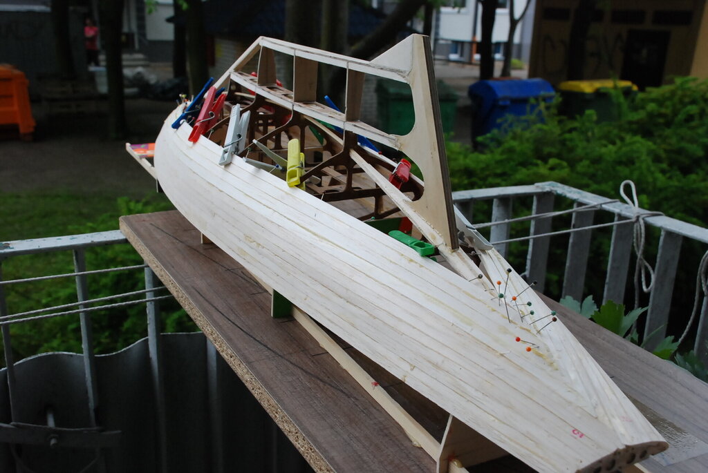

A już chcialem coś napisać :-). Cieszę się , ze znowy mogłem w czymś pomóc. Jodełke robiłem w EL Draco w tylnej części, przód mial wzmocnienie listwą sosnową podobną (2*3) do Twoich. Tam były tylko inne kąty pomiędzy listwami. Juliusz Sieradzki, gdy projektował Omegę przewidzial na pewno taką sytuację, to zbyt dobry konstruktor, nie to co wspólcześni "fachowcy" od plastiku. Co do doświadczenia, to nie przesadzam, jeszcze na wszystko jest czas. Gdy budowalem szybowce dopiero od AB-08 i 09 zacząłem to czuć. W łódkach też jeszcze wszystko jest z przodu. Może dlatego nie porywam się na redukcje, jestem jeszcze za cienki na coś takiego. Na zdjęciach jodełka na poszyciu El Draco na rufie i dwa RG-65. W G-1 i G-2 widać , że dałem kilka listew równoległych do stępki, ale to nie mam żadnych ograniczeń w poszywaniu.

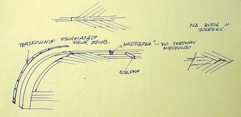

Nic nie sknociłeś. Zrobiłem mały szkic rozwiązania, które być może Ci pomoże. Robiąc kadłuby, prawie zawsze stosowałem listwę naklejoną na stępkę. Nie wiem jak jest w oryginalnej dokumentacji, ale to powinno trochę uprościć łączenie poszycia. Na rufie narysowałem jodełkę, ale spokojnie możesz od skrzynki pociągnąć podobną listewkę nad stępką.
Jestem pewien, że o taki efekt Ci chodziło. Pięknie to wygląda.

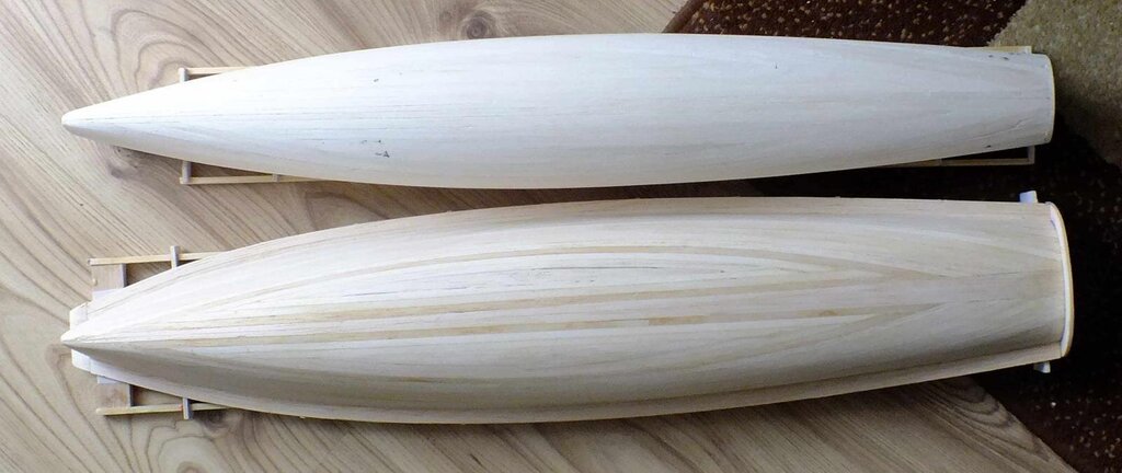

Osobiście tylko bym wykończył powierzchnię nowego dziobu. Laminat na kadłubie, prawdopodobnie z ABS-u lub podobnego tworzywa, nie jest potrzebny. To będzie tylko niepotrzebny ciężar. -
Cienki laminat raczej nazwałbym zbrojonym lakierem. Praktycznie jest niewidoczny. Pierwszy raz kładłem taka "mgiełkę" na kesony w skrzydłach szybowców F1A, w latach 80 ubiegłego wieku. Na to szedł cienki papier japoński. Ktoś kto nie wiedział, że pod spodem jest laminat, nawet ne miał szans go zauważyć. Sztywność i wytrzymalość konstrukcji wzrastała bardzo wyraźnie. Pozwalalo to na zwiększenie siły na haku i lepsze strzały modelem. Dostęp do wnętrza kadłuba wymaga trochę innego helingu, zamiast płyty stanowiącej podstawę możesz dać w miarę solidne listwy. Dostęp do wnętrza potrzebujesz tylko w obrębie kokpitu, tylko tam będzie widać jak kleiłeś słomkę.

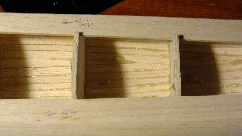

Listewki najlepiej wykąp w bejcy, wtedy pigment głęboko wejdzie w materiał. Bejce to albo spirytusowe, albo nitro i jedne i drugie są dostępne. I klejenie. Bardzo lubię poliuretanowego Soudala, ale ma jedną wadę. Nie przeszkadza mi wtedy kiedy jest to zamknięty kadłub, ale w wypadku OMEGI z dużą ilością widocznego kadłuba od środka raczej bym kleił epidianem. Po przyklejenieu trzeba wewnątrz wycierać lub rozcierać nadmiar żywicy. Soudal ładnie się pieni, uszczelniając jednocześnie styk listewk poszycia, ale usunięcie wewnątrz kadłuba spienionych wypływek kleju jest uciążliwe. Tak to mniej więcej wygląda w naturze.
