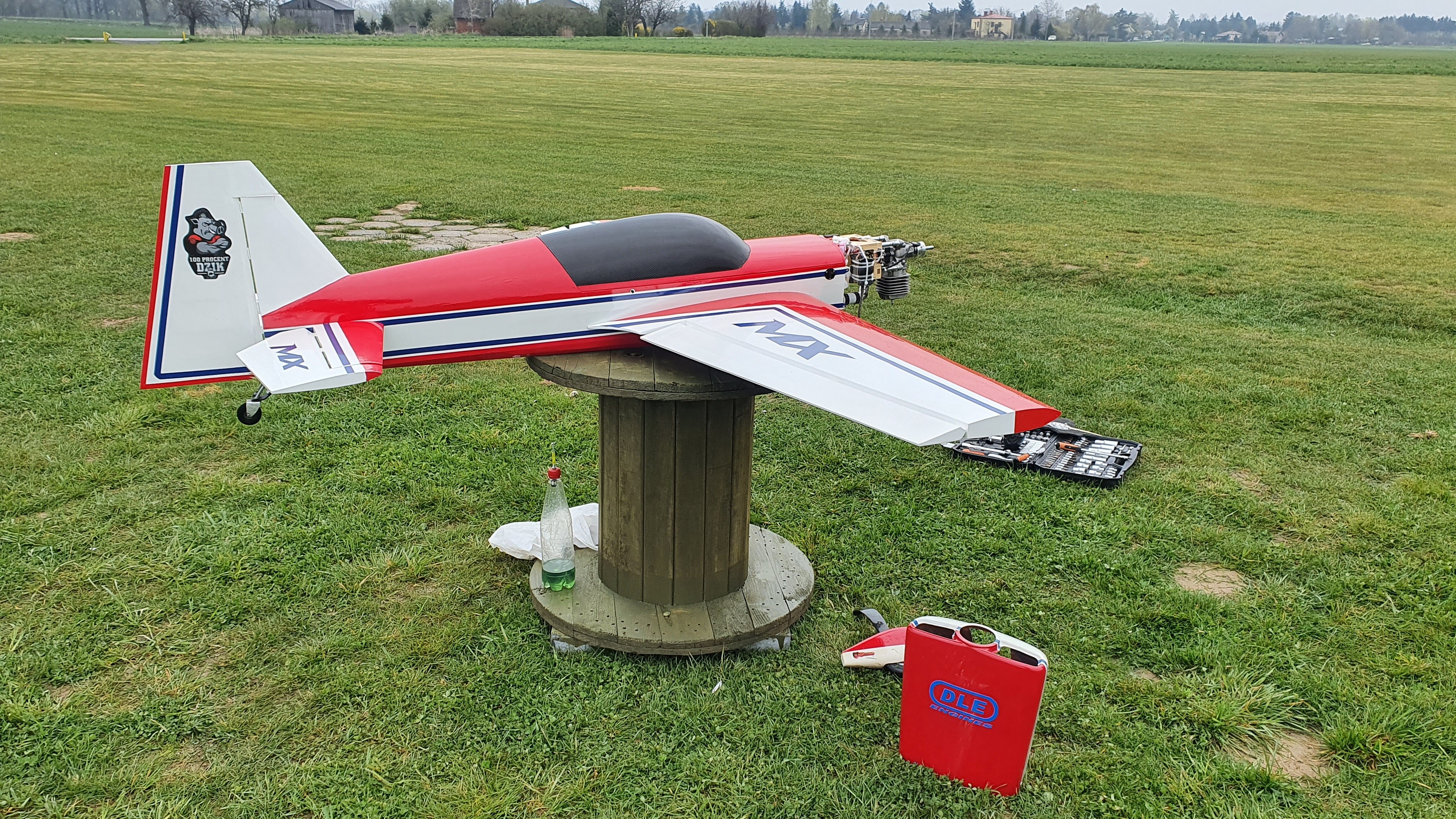

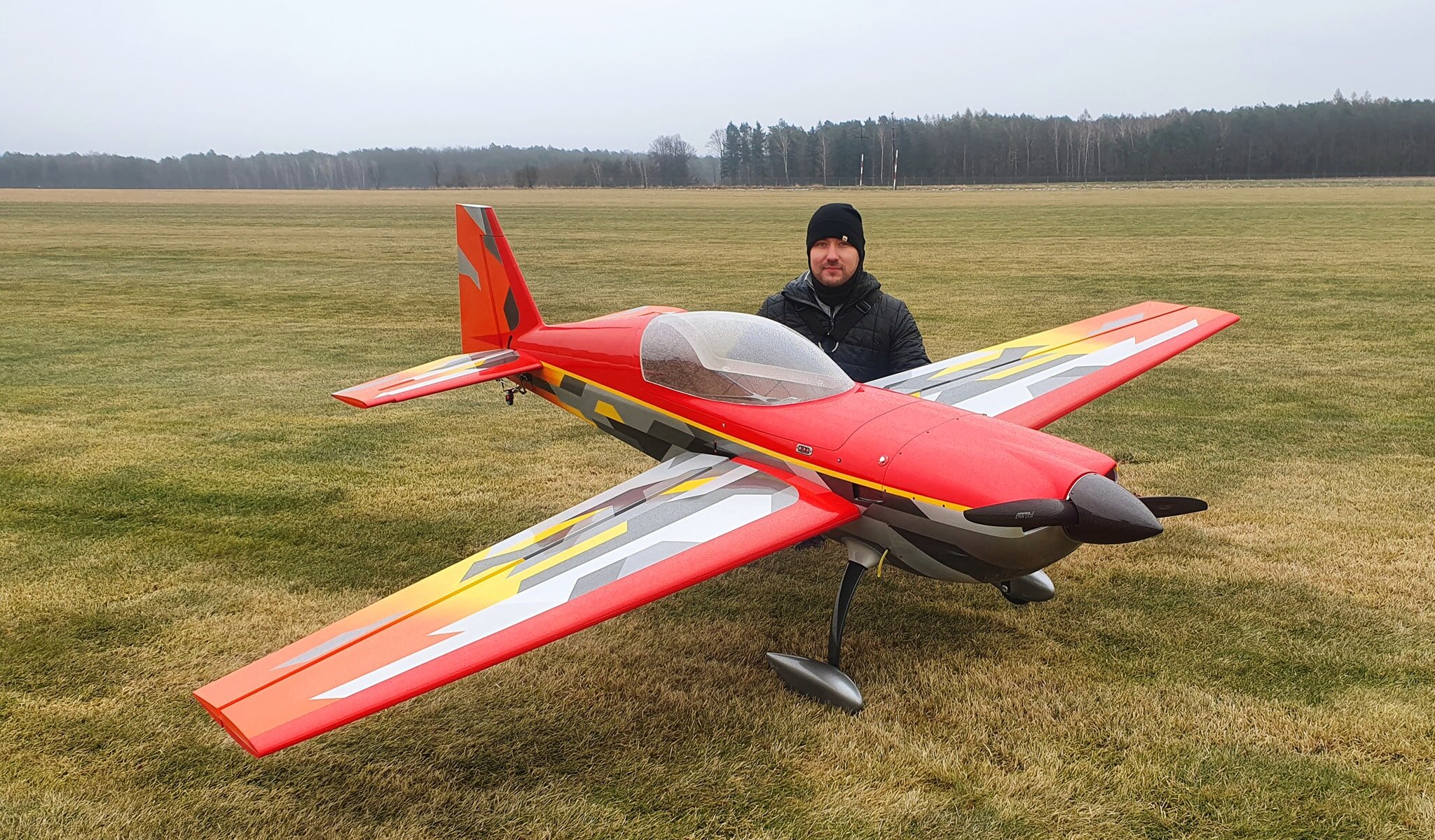

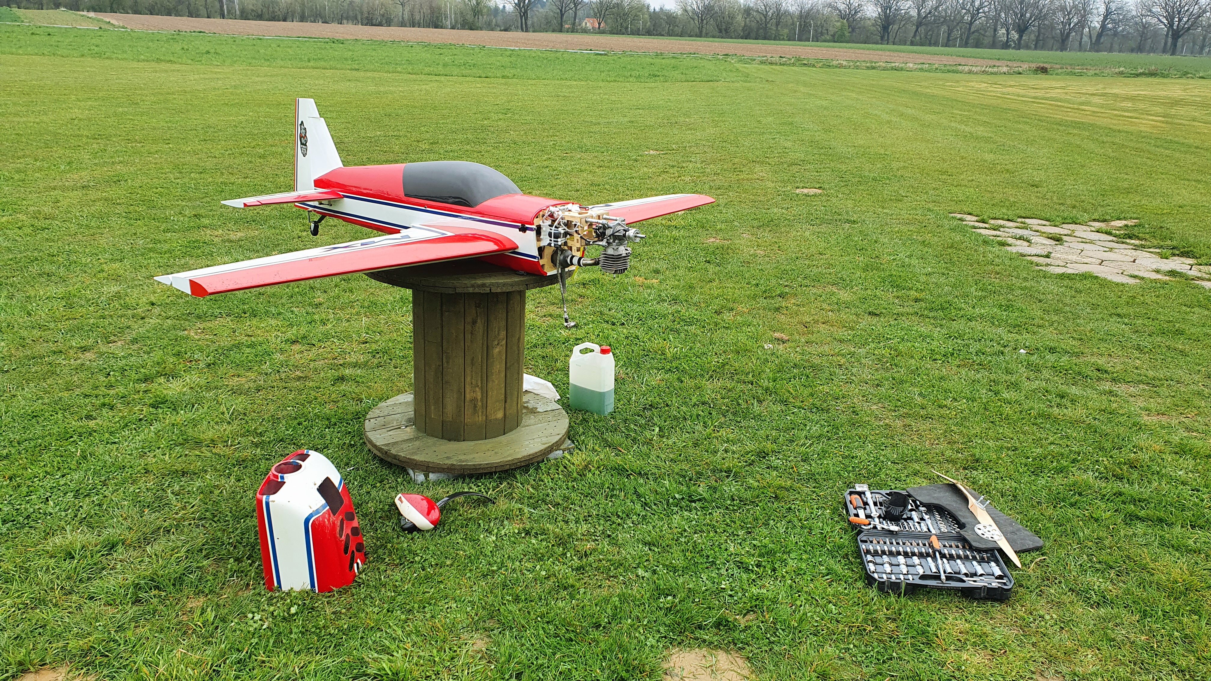

Kolejne loty modelem, wraz z Marcinem i Tomkiem wykorzystaliśmy dziś piękną zimową pogodę. Mogę już stwierdzić, iż Extra ma potencjał trzeba się teraz wlatać i trochę poustawiać CG i wychylenia, no i dotrzeć silnik, choć to już mój 3trzeci GP więc zaufanie do firmy mam.
- 20 odpowiedzi
- 2
- extrqa 330lx
- carf models
(i 1 więcej)

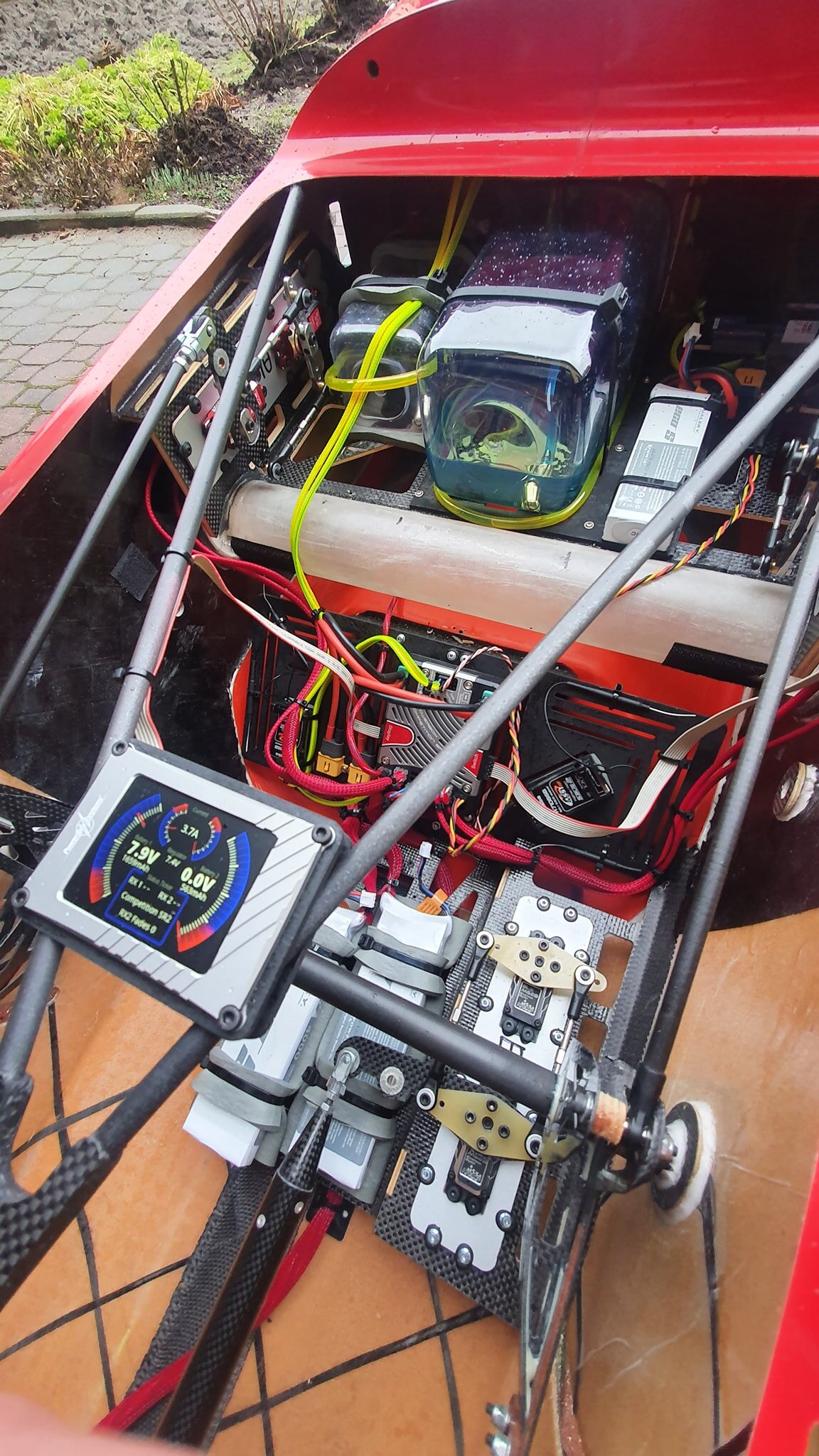

Pierwszy wniosek to taki że jak już mam laminata, to musze kupić pokrowiec na aparaturę, żeby nie mokła podczas deszczu. Wiatr mi nie przeszkadza tak bardzo jak deszcz... Po pierwszym krótkim locie nic oprócz tego, że model lata nie mogę powiedzieć. Czekamy na pogodę (tzn bez opadów ). Teraz żmudny acz istotny proces ustawiania, kątów silnika, CG, wychyleń, expo itp... Zdecydowałem się, żeby uzbroić ten model po wizycie na pikniku w Dubaju gdzie wiedziałem jak można nim pokręcić. Ok wiadomo nie będzie trak szybki jak mój poprzedni EF laser 104", ale mimo wszystko widzę potencjał. A jeśli mi nie przypadnie do gustu, to Panie Marcinie , EF 114" SLICK is on the way A i ostatecznie waga bez paliwa 18,7kg ( Marcin wyjął te kombinerki co zapomniał) - więc w sumie lekko. Wyposażenie : Powered by GP 178v2 + JMB TRC 70L mufflers Powerbox Competition SRS2 + Smoke System BlueBird HV BLS H71B i M52B servos Falcon 31x12 Dualsky LiPo 2x 2s4000 + 2700 Futaba 18sz 70th
